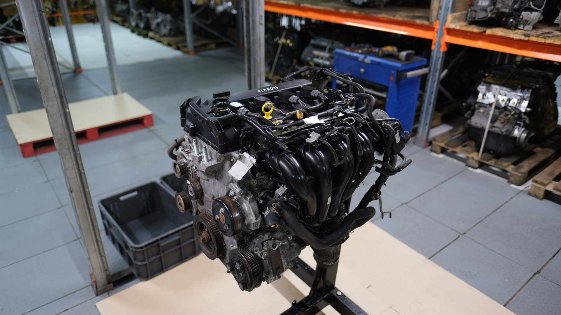

На моделях Mazda 6, MPV, Tribute с 2001-го года используется мотор L3C1 в нескольких вариантах объема. Обзор для 2.0-литрового двигателя у нас уже был раньше, теперь дошла очередь и до версии с объемом цилиндров 2.3 литра.
На YouTube-канале «АвтоСтронг-М» вы найдете детальный обзор с разборкой двигателя 2.3 L3C1.
Отметим, что его ближайшим родственником является линейка моторов Duratec-HE, устанавливаемых на автомобилях Ford.

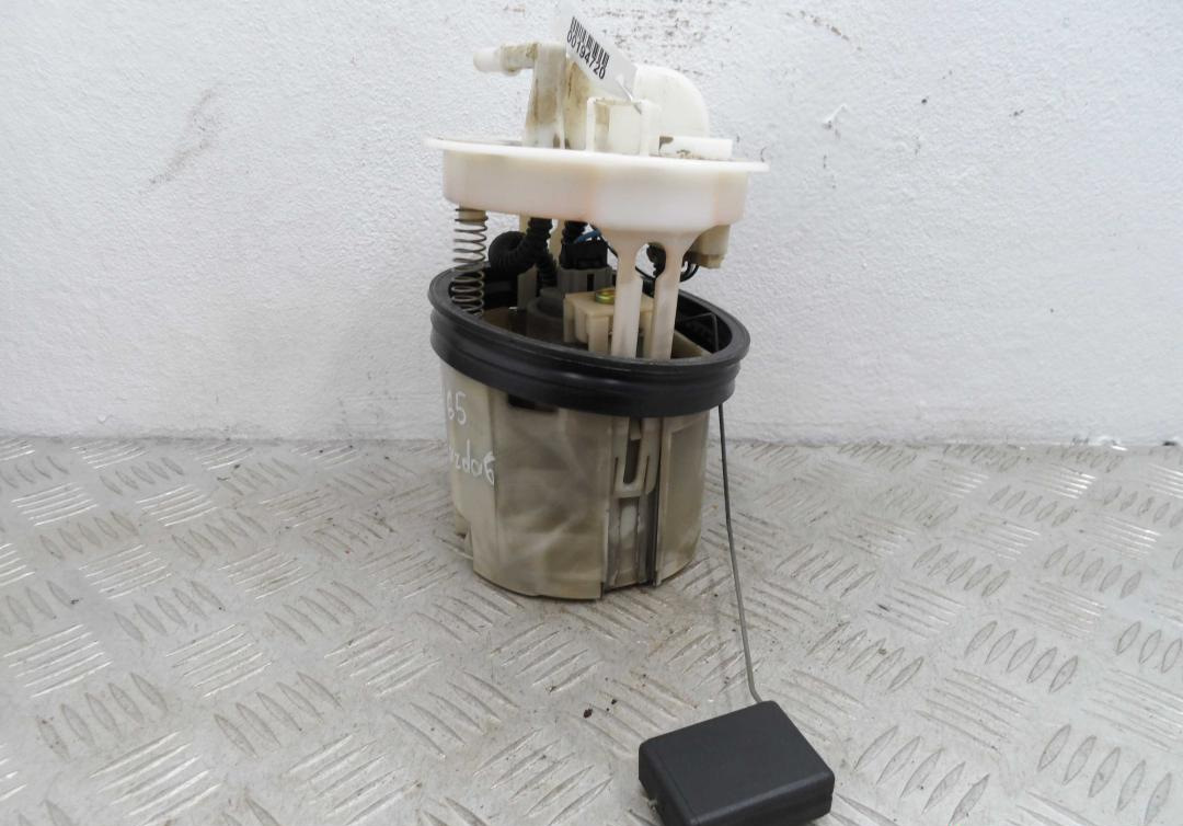

Среди элементов топливной системы проблемы может вызвать только насос, и то случается это не часто. Проблема решается его прочисткой или заменой.

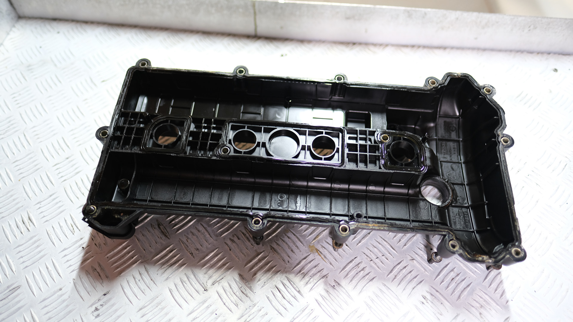

Через 150 тысяч потребуется сменить прокладку клапанной крышки, а через 200 тысяч правую из опор двигателя. Надежность дроссельной заслонки еще выше – около 300 тысяч.

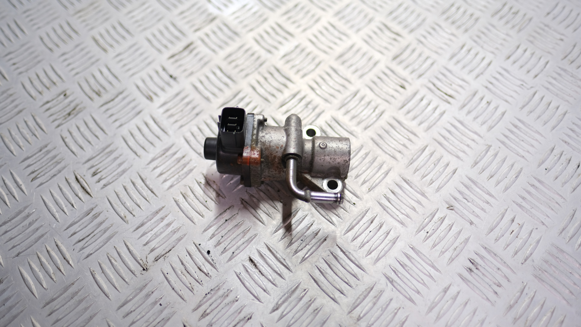

Нареканий к работе EGR нет, а впускная система сталкивается только с выходом из строя актуатора управления вихревыми заслонками, но происходит это примерно через 200 тысяч. О неисправности говорит появление постороннего шума и падение тяги мотора при работе на низких оборотах.

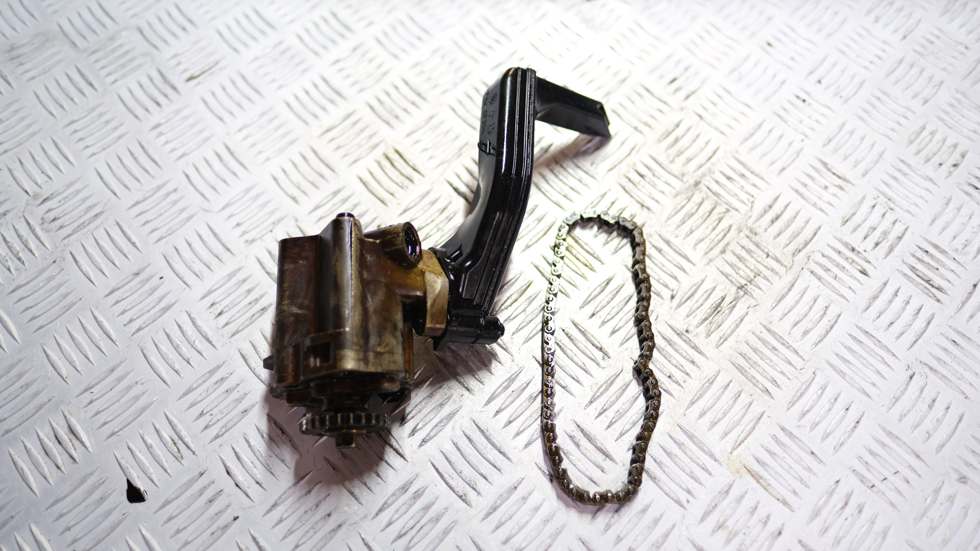

Надежность демонстрирует и блок балансирных валов. Масляный насос способен огорчить только разрывом цепного привода с серьезными повреждениями мотора, но происходит это после 450 тысяч километров. Цепь при подходе пробега стоит заменить заранее.
