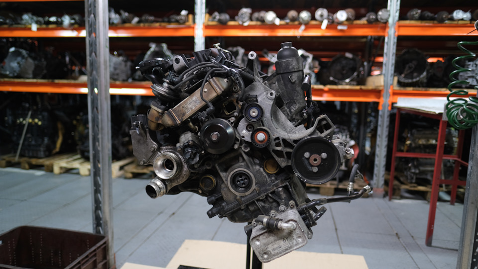

Агрегат представлен в большом многообразии вариантов мощности (116-218 л.с.), а после рестайлинга получил индекс N47N. Общая надежность дизельного двигателя хорошая, у него нет врожденных недостатков, а возникающие проблемы чаще всего связаны с безразличием владельцев к сервисному обслуживанию.
В процессе эксплуатации дизеля N47 необходимо учесть несколько моментов. Например, срок замены сажевого фильтра примерно 200 тысяч километров, через 250-300 тысяч начинают терять герметичность сальники и уплотнители. Следить необходимо за состоянием демпфера шкива коленвала. Срок службы этого резинового элемента до 150 тысяч км.

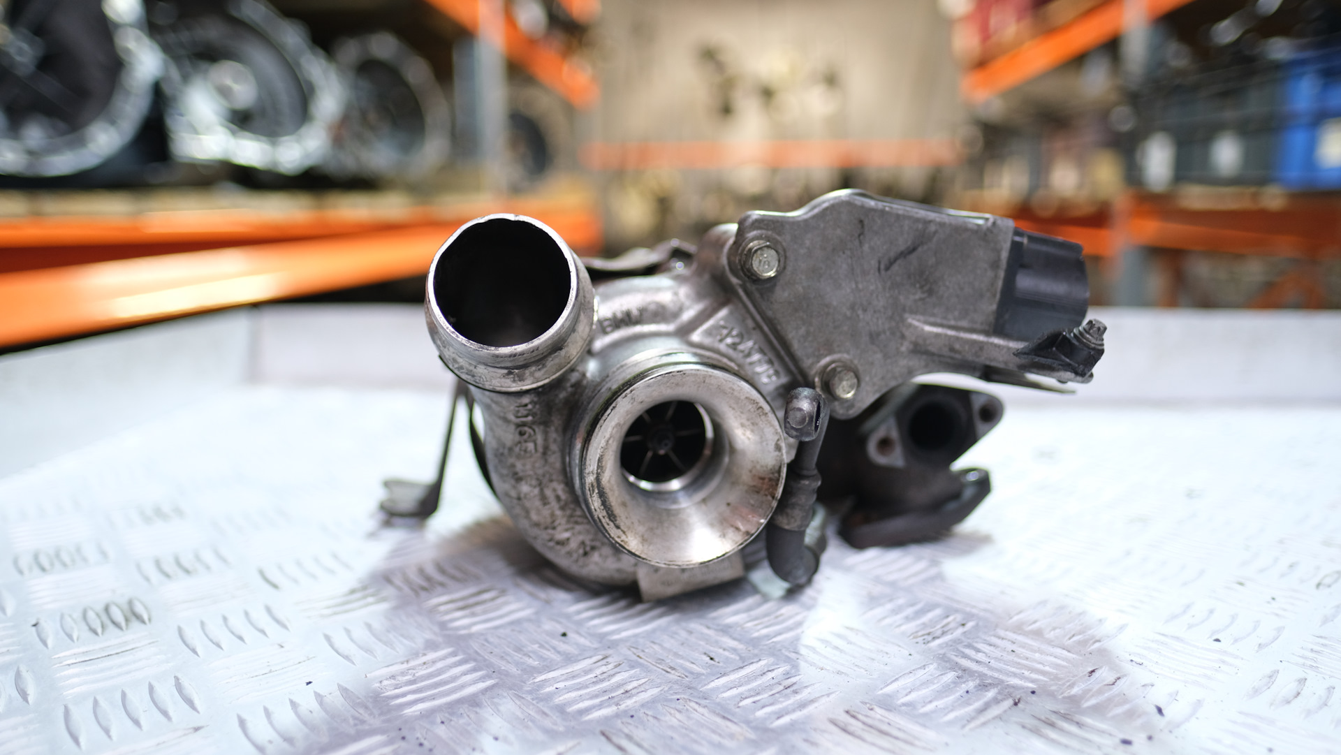

Турбины BorgWarner или Garrett никаких проблем своим владельцам не доставляют, демонстрируя хорошую надежность при наличии внимательного отношения к ним.

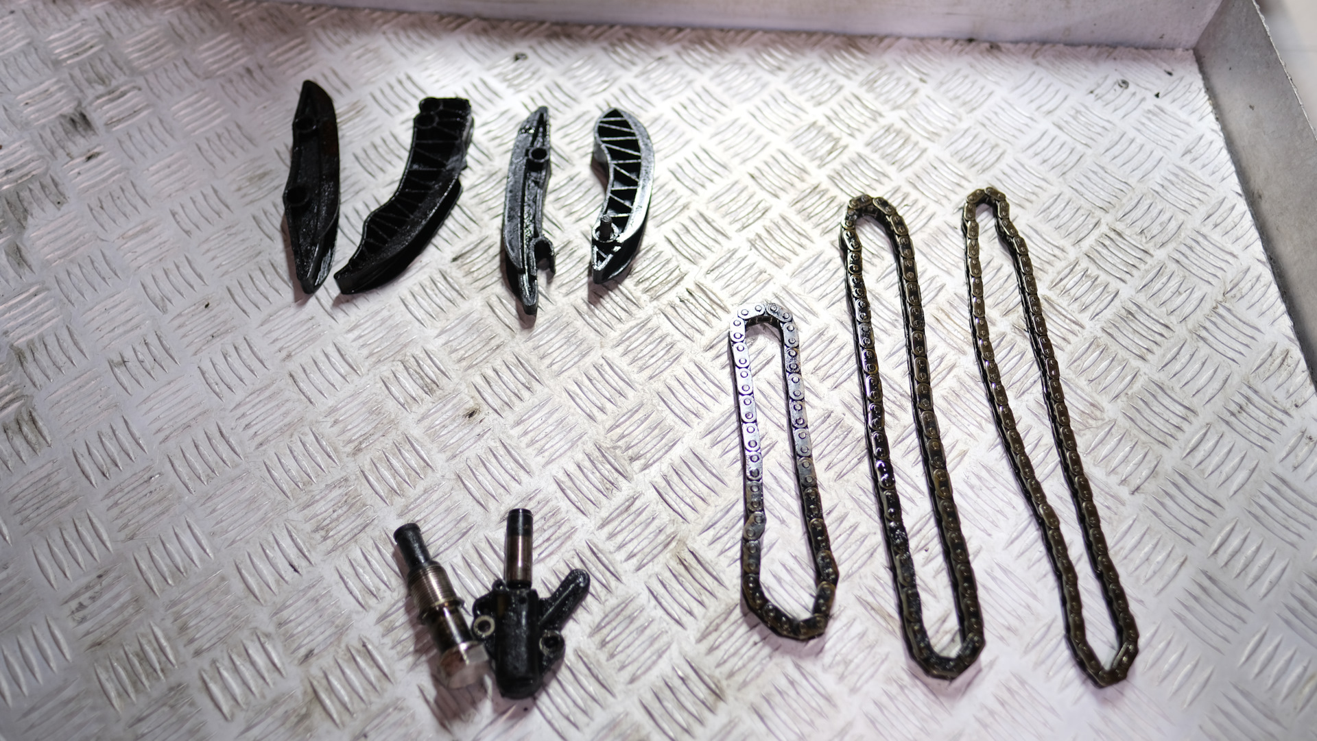

Цепь ГРМ первоначально доставляла некоторые проблемы, но после доработок инженеров BMW, ее ресурс вырос до 250 тысяч километров, но для замены придется демонтировать КПП.

В целом двигатель N47 получился довольно удачным, при условии полноценного обслуживания он никаких проблем не доставит.
