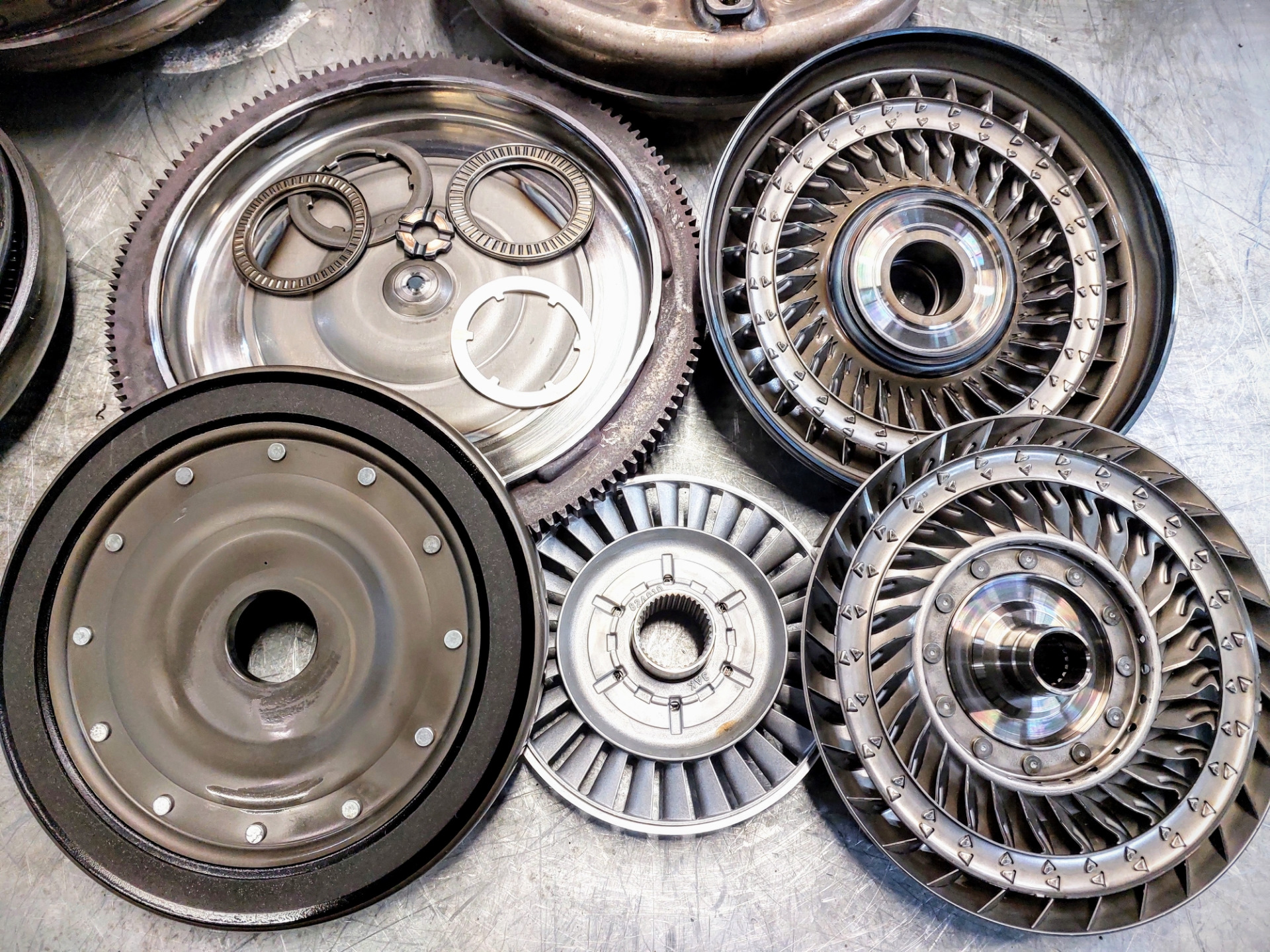

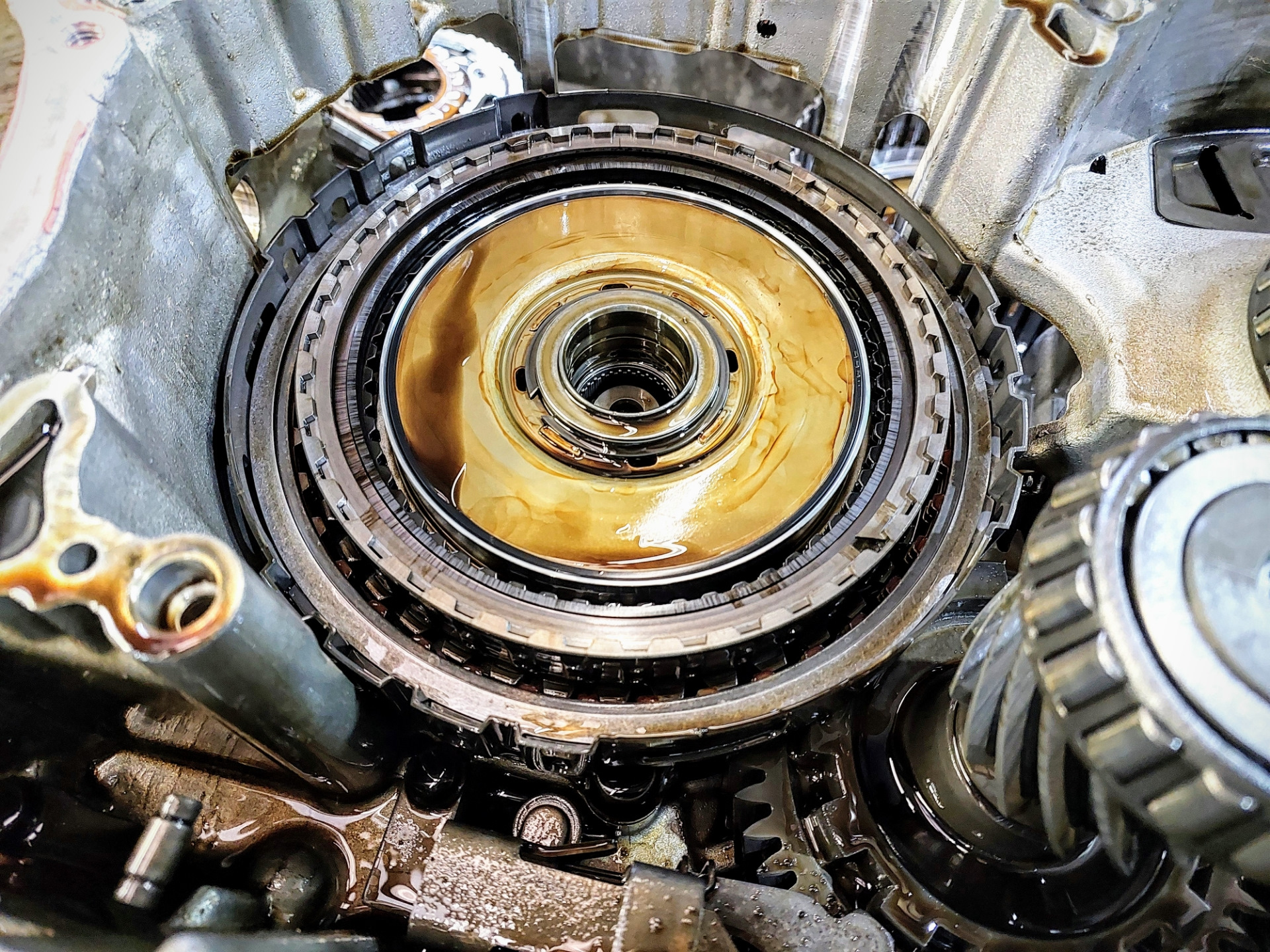

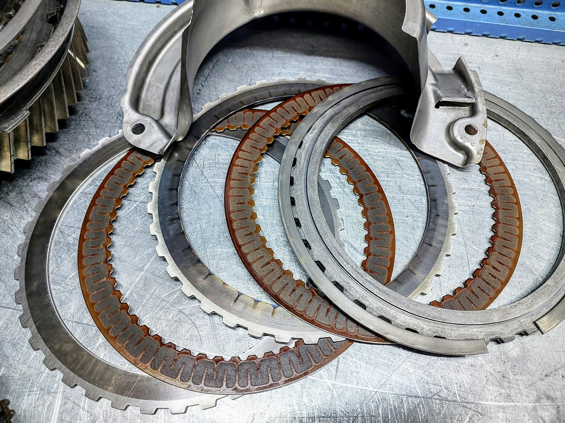

Дефектовка трансмиссии выявила присутствие металлической стружки, сгоревшие пакеты фрикционных дисков, стальных дисков, повреждение масляного насоса, износ поршней, тефлоновых колец, прокладок и сальников. Гидроблок был сильно загрязнён. В гидротрансформаторе сгорела фрикционная накладка, износился тефлоновый уплотнитель ступицы турбины. Обязательно предложили установить дополнительный радиатор вместо штатного теплообменника. Согласовали стоимость ремонта с клиентом, приступили к восстановительным работам.
Провели ремонт АКПП – выполнили чистку мойку деталей, заменили масляный насос в сборе, комплект фрикционных дисков, комплект стальных дисков, комплект поршней, комплект тефлоновых колец, комплект сальников/прокладок, фильтр. Промыли и восстановили гидроблок с помощью ремкомплекта sonnax. Отремонтировали гидротрансформатор. Выполнили монтаж, установили дополнительный радиатор, заправили трансмиссионное масло, автомобиль протестировали, убедились в исправной работе, помыли, уведомили клиента о готовности.
