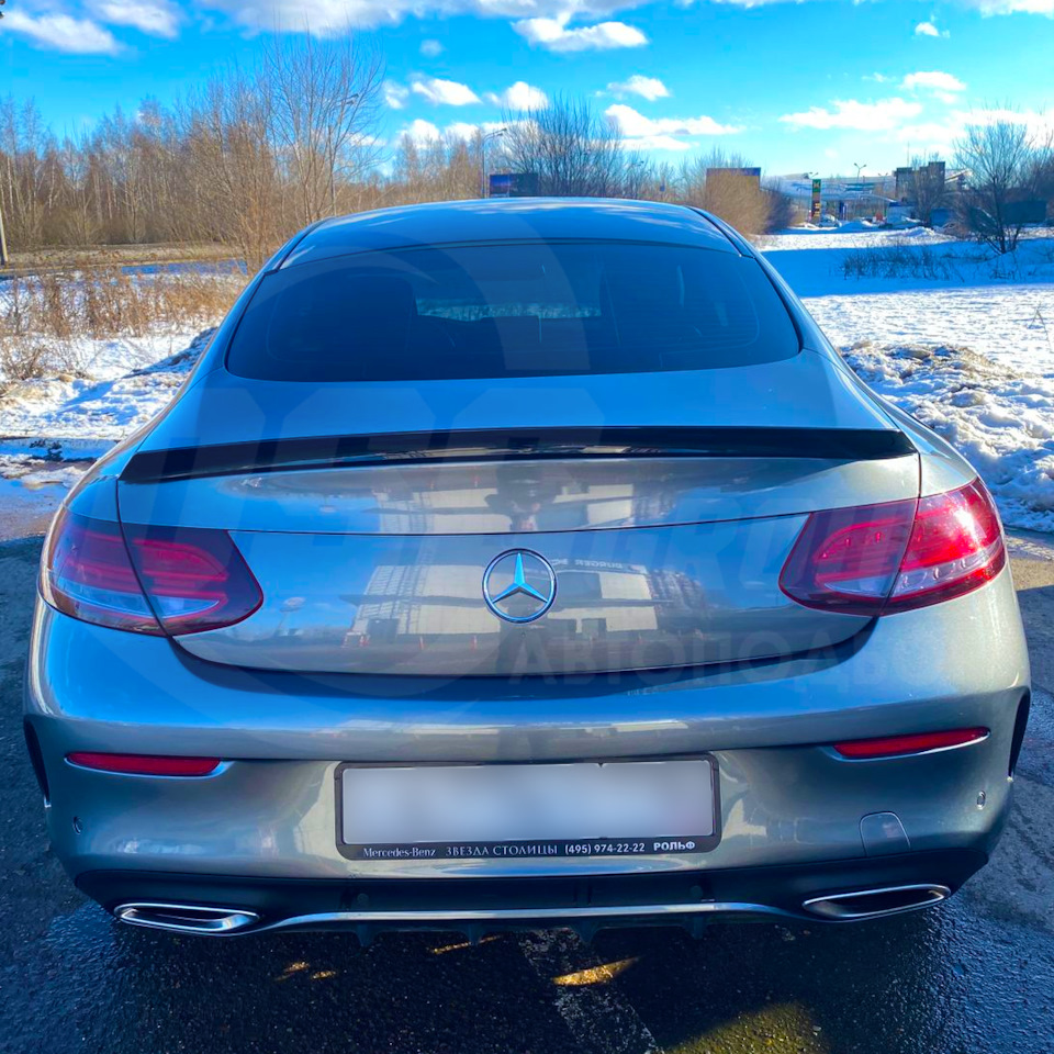

В рамках услуги был осмотрен автомобиль:
🚘Автомобиль: Mercedes-Benz C-Class 4 поколение;
▪Год выпуска: 2016 год;
▪Двигатель: Бензин 1.6 – 150 л/с;
▪Трансмиссия: АКПП;
▪Привод: Полный;
▪Пробег: 155 000 км (подтвержден);
▪Документы: ПТС оригинал, 4 собственника;
✅ Юридических ограничений нет. Маркировочные обозначения соответствуют году выпуска, VIN номер и номер ДВС соответствуют ПТС;
✅ Оптика оригинал, остекление преимущественно оригинал;
⛔ В ПТС нет печатей ГИБДД о регистрации последнего владельца (без них не рекомендую приобретать автомобиль);
⛔ Продавец не готов указать полную стоимость в договоре купли продажи(только 250 000 руб.);
⚠ Лобовое стекло не оригинал;
⚠ Вторичный окрас капота, передних крыльев, заднего левого крыла (локально)
⚠ Обшивка водительского сиденья надорвана;
⚠ В багажном отсеке кустарно установлен сабвуфер (не заводской);
⚠ Со стороны водителя установлен дополнительный замок на капот, который закрывает разъем для подключения диагностики, в результате чего не удалось провести компьютерную диагностику;
⚠ Присутствуют масляные запотевания ДВС, в районе клапанной крышки и патрубка с турбины;
⚠ Необходимо заменить передние нижние рычаги, муфту кардана, все тормозные диски и колодки;
⚠ Рекомендация: провести ТО, устранить выявленные замечания.
