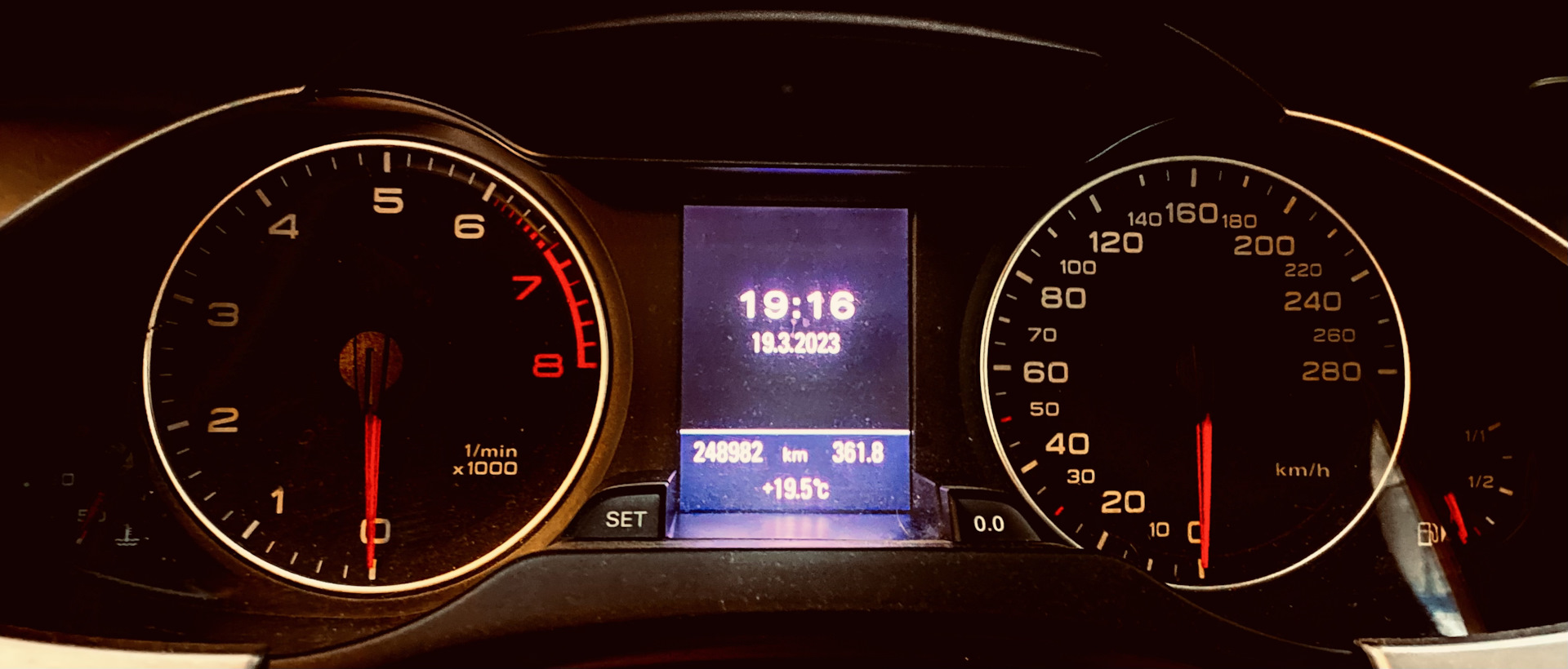

AUDI A4, IV (B8) поколение, 2011г.в., Бензиновый, объем 1798 см3, 160 л.с.
с пробегом 248892км.

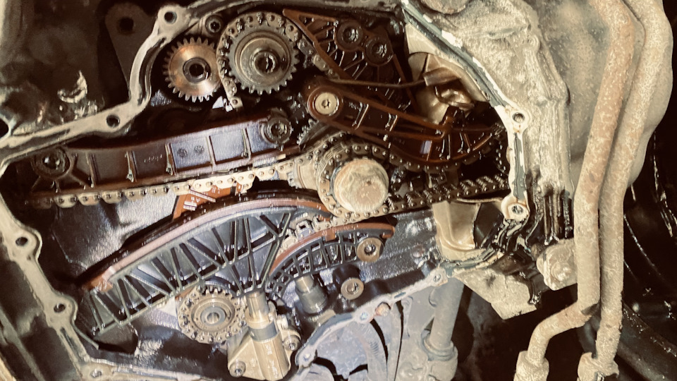

Авто приехал к нам на эвакуаторе, с проблемой стартер крутит, но авто не заводится. Диагностика выявила обрыв цепи ГРМ.
Добираемся к цепи ГРМ, и видим

В нашем случае владелец АУДИ "дотянул" до критического момента- разрыва цепи

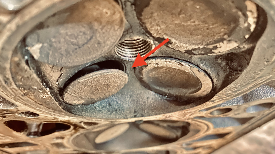

Незамененная вовремя цепь или ремень ГРМ также может привести к серьезным последствиям, таким как поломка двигателя. Большинство производителей рекомендуют замену цепи или ремня в промежутке от 60 000 до 100 000 километров, с учетом контроля состояния материала. Если этот рекомендуемый интервал не соблюден, это может привести к поломке цепи или ремня. В результате произойдет смещение распределительного механизма, что приведет к удару клапанов в поршни и дополнительным разрушениям двигателя.
На примере авто нашего клиента, "встреча" клапанов с поршнями произошла, деформацию клапана видно отчетливо, к слову именно этот клапан сейчас должен находится в "закрытом состоянии"
по состоянию цепи ГРМ видно, что от общего износа в нескольких местах начался процесс самоликвидации на звенья
