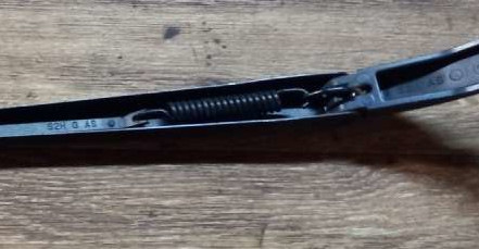

1️⃣ Ни для кого не секрет, что многие автоконцерны стараются экономить на комплектующих при сборке. Под сокращение расходов попадают разные узлы – в том числе и трапеция стеклоочистителей. На некоторых автомобилях свежих годов выпуска уже с завода пружина в трапеции недостаточно натянута.
2️⃣ Со временем из-за частого поднятия дворников пружина деформируется и ослабляется прижим к лобовому стеклу. К примеру, зимой отгибаем дворник, чтобы очистить лобовое стекло от снега.
3️⃣ Пружины уже просто устали :)
Что делать в данной ситуации?
Кто-то меняет старые щётки на новые, но это не гарантирует 100% работу дворников. Ведь проблема кроется в самой пружине. С задачей отлично справится комплект натяжителей пружин стеклоочистителя.

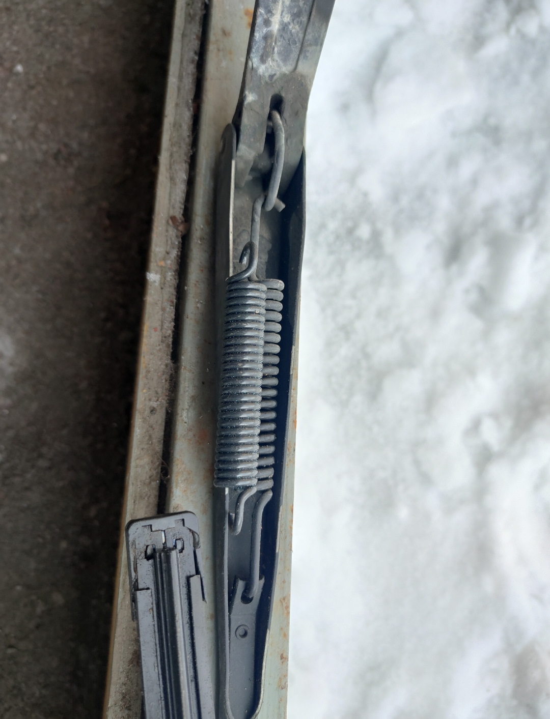

Для моих поводков не подходит этот способ. Решил проблему пружинами от задних тормозов ВАЗ за 40 руб штука😁
в большинстве случаев этим и лечится)
neosmik
Нифига разница в пружинах, не вспотел тянуть?
Тянуть не сложно, сложно попасть в ответную часть. Первую минут 30 цеплял, а вторую за пару минут накинул. По силе примерно одинаковые. Теперь зная технологию, можно хоть раз в неделю менять😁

Себе ставил от Ваз 08-12 номер 2108-3502035. В бортжурнале сузуки есть запись:
www.drive2.ru/l/641278613102021304/

Зачёт! Жаль что не для всех моделей подходит. На такую конструкцию неприменимо:
а тут достаточно крепление слева от пружины подогнуть и не тратить денег
не разогнёт?
штатный изгиб не разгибает же…
