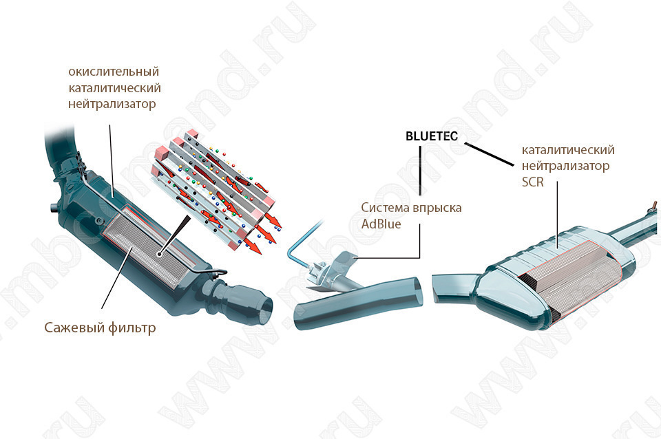

Принцип работы BlueTec и AdBlue
В основе системы BlueTec находится каталитический нейтрализатор SCR (селективное каталитическое восстановление) и система впрыска (мочевины) AdBlue, которая располагается перед SCR катализатором.
Жидкость AdBlue заливается в специальный бак, а потом посредством форсунок распыляется перед SCR катализатором. Распыленная жидкость смешивается с выхлопом и вступает в химическую реакцию внутри SCR катализатора, в ходе которой снижается токсичность выхлопных газов.
Датчики NOx необходимы для регулирования качества выхлопа, они анализируют выхлоп и вносят правки в работу системы впрыска.
Благодаря этой технологии дизельным моторам BlueTec удается достичь современных экологических норм EU5 и даже EU6
По замыслу завода-производителя MERCEDES эксплуатация автомобиля с технологией BlueTec сводится к контролю уровня мочевины в баке AdBlue и своевременном ее пополнении путем доливки тогда, когда об этом проинформирует бортовой компьютер. Учитывая, что в среднем полного бака хватает на 10 000 км, заправка мочевиной будет требоваться примерно 1 раз за интервал сервисного обслуживания / планового ТО. Но по факту это не так!
👉 В настоящий момент мочевина AdBlue и системы BlueTec используется в большинстве дизельных автомобилей Мерседес — E-класс W213, S-класс W222 и W221, внедорожниках GL x164 x166 x167, ML w164 и w166, GLE w166 c292 v167 c167, Gelandewagen w463, V-класс w447, Vito и других моделях. При этом технология BlueTec применяется на всех широко распространенных дизельных моторах Мерседес — трехлитровых OM642, OM656 и двухлитровых OM646, OM651, OM654.

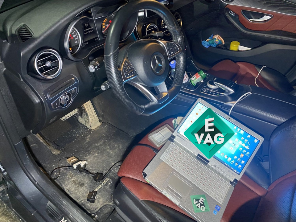

Возвращаемся к нашему автомобилю.
На приборной доске горит сообщение: Ошибка AdBlue. Пуск невозможен через 132 км.
Подключаем диагностическое оборудование, считываем идентификацию мозгов двигателя и ошибки:
Аппаратный номер: 6519014001
Версия ПО: 6519040401 6519021503 6519031656
Файл калибровки: CR43-651-HGY0-X253WAX_AJ17_NAG3-150kW-Ch3oEvo-EU6OPS-LL-EF-001_ME181900
Калибровка: 6519031656
Программирований: 0/2/2
Тип ЭБУ: EDC17CP57/CP60/C66
10SW038701
Чтение ошибок
Ошибок: 2
Ошибка 1: P204F-96-2F (Активная Подтверждённая)
Ошибка 2: P1403-1F-2C (Подтверждённая)
ECM — Модуль Контроля Двигателя (CDI) 2 Существуют проблемы
1. P204F96 Система AdBlue® (1-го ряда цилиндров) имеет функциональное нарушение. Имеется внутренняя неисправность компонентов.
2. P14031F Блок управления ''AdBlue®'' имеет функциональное нарушение. Имеется внезапная неисправность.
SCR-Selective 3 Существуют проблемы
1. P13DF00 Система AdBlue® имеет функциональное нарушение.
2. P204814 Дозирующий клапан AdBlue® 1 (1-го ряда цилиндров) имеет замыкание на массу. Имеется замыкание на массу или обрыв.
3. P202E29 Дозирующий клапан AdBlue® 1 (1-го ряда цилиндров) имеет функциональное нарушение. Имеется недействительный сигнал.
✅ Через ОБД записали прошивку с отключенной системой впрыска мочевины AdBlue SCR.
✅ Отключили мозги AdBlue SCR:
✅ Больше никаких ошибок по остаточному пробегу до незапуска мотора, никаких чеков и прочих неисправностей.
