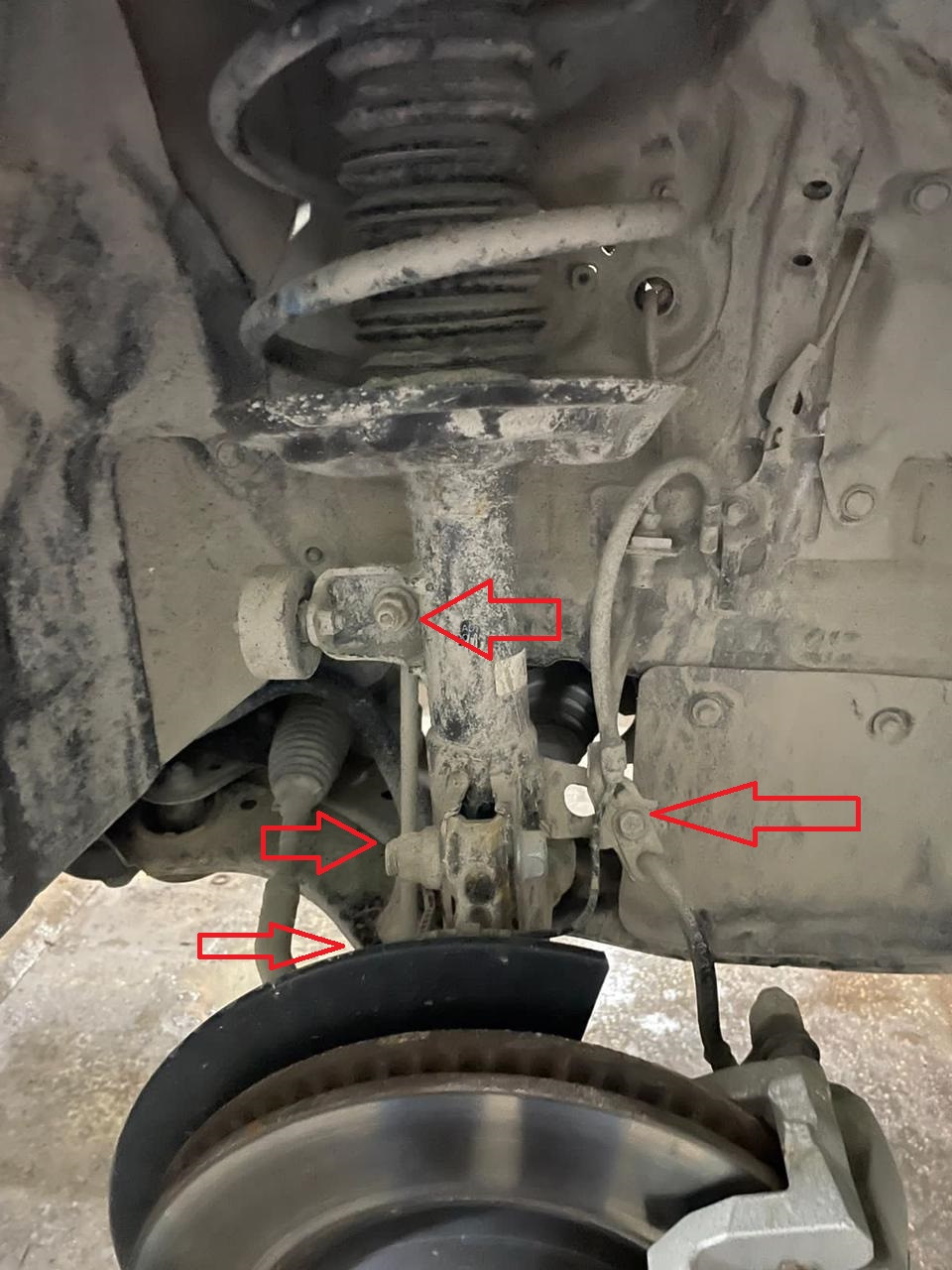

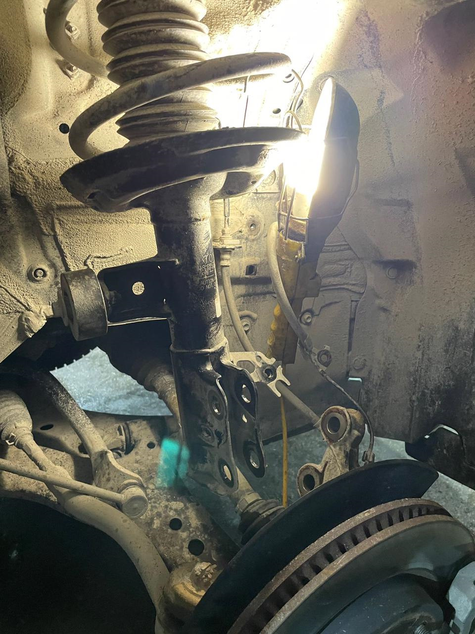

Передняя ось :

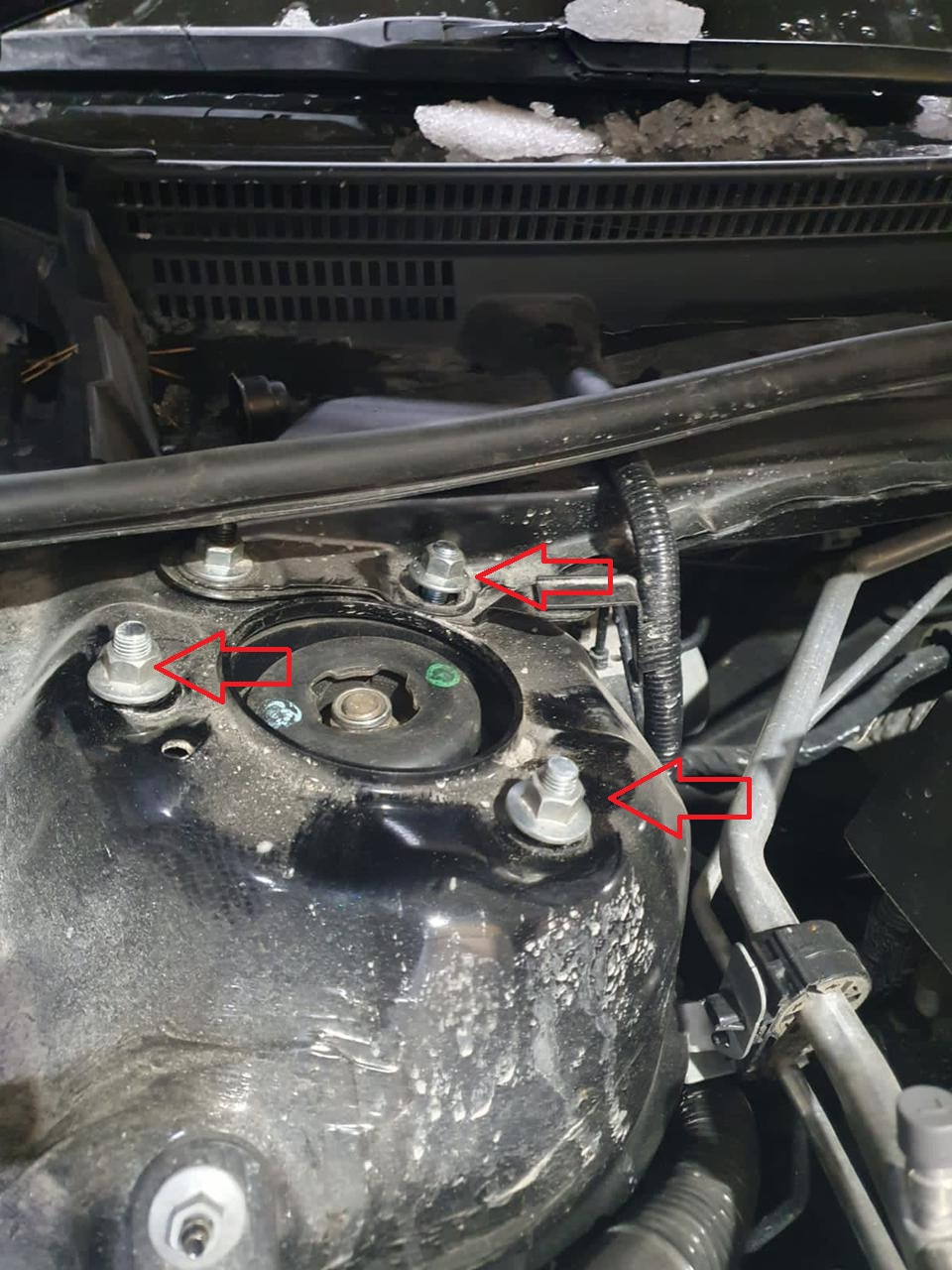

Откручиваем 3 гайки крепления опоры стойки к кузову
Откручиваем 2 болта крепления стойки амортизатора к ступице, верхнее крепление стойки стабилизатора и крепление тормозного шланга с датчиком АВС
Снимаем стойку амортизатора с автомобиля

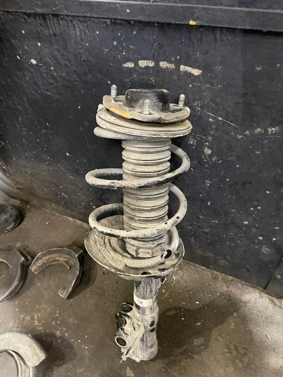

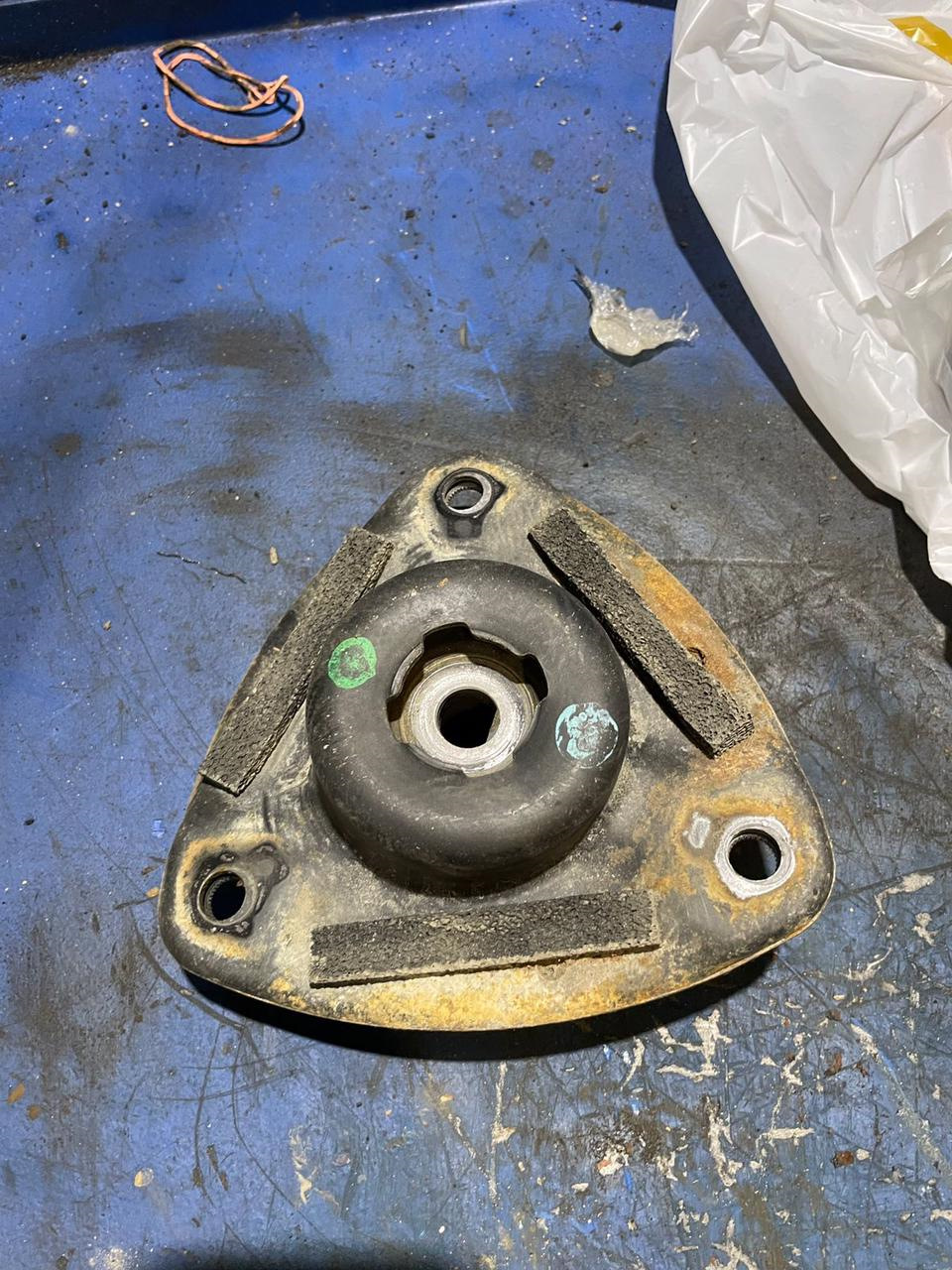

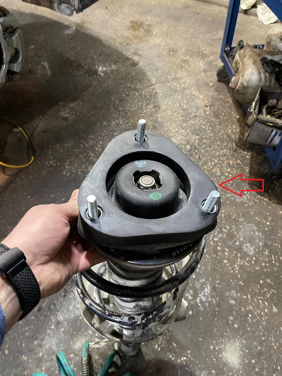

Выбиваем штатные шпильки с опоры (для этого потребуется распружинить стойку амортизатора)
Собираем стойку амортизатора и устанавливаем проставку на опору стойки (удлиненные шпильки идут в комплекте с проставками)
Устанавливаем стойку амортизатора с проставкой в обратном порядке

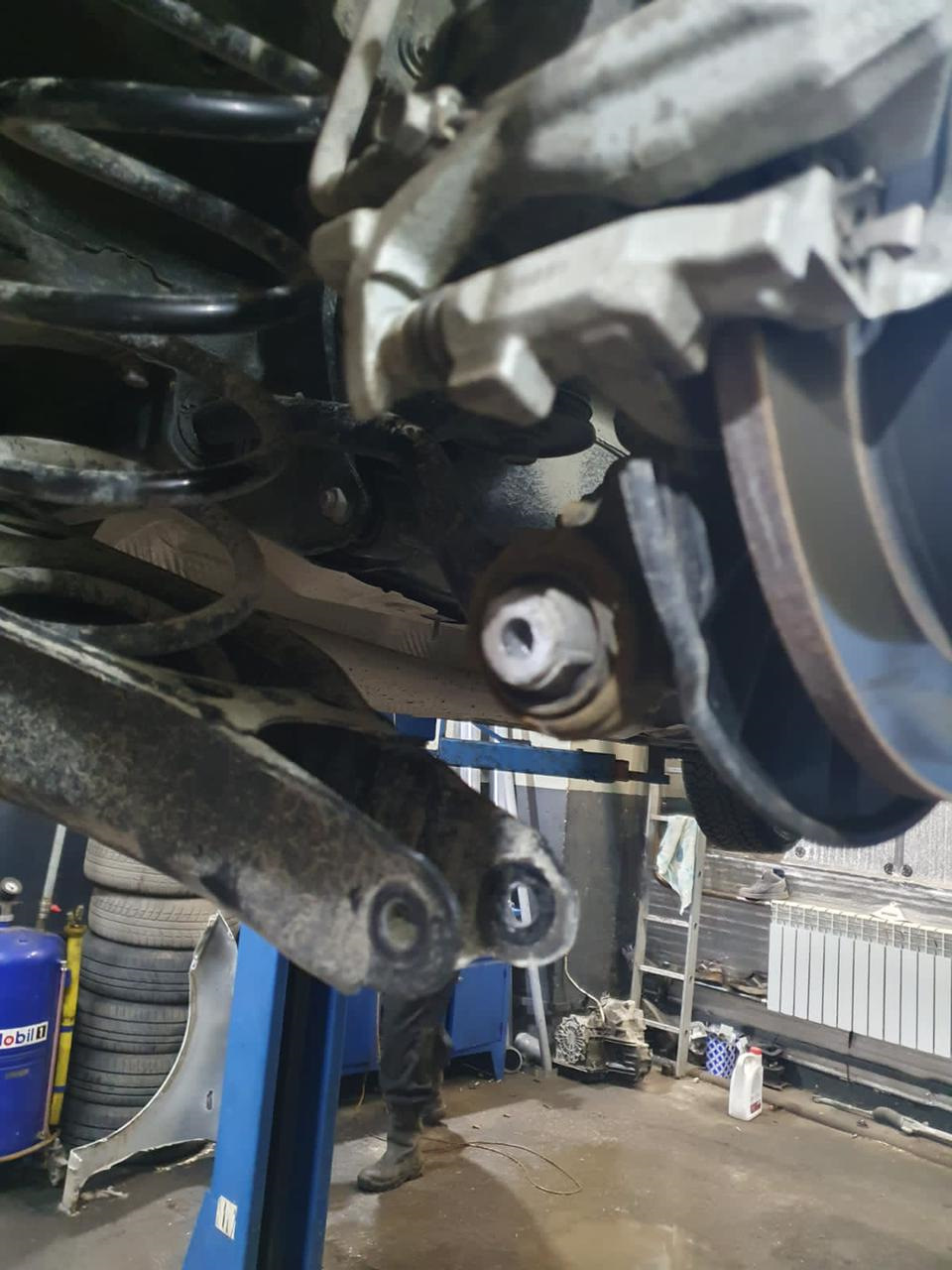

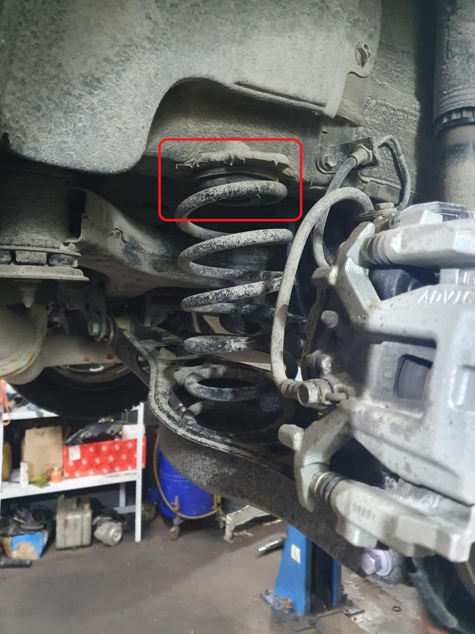

Задняя ось :

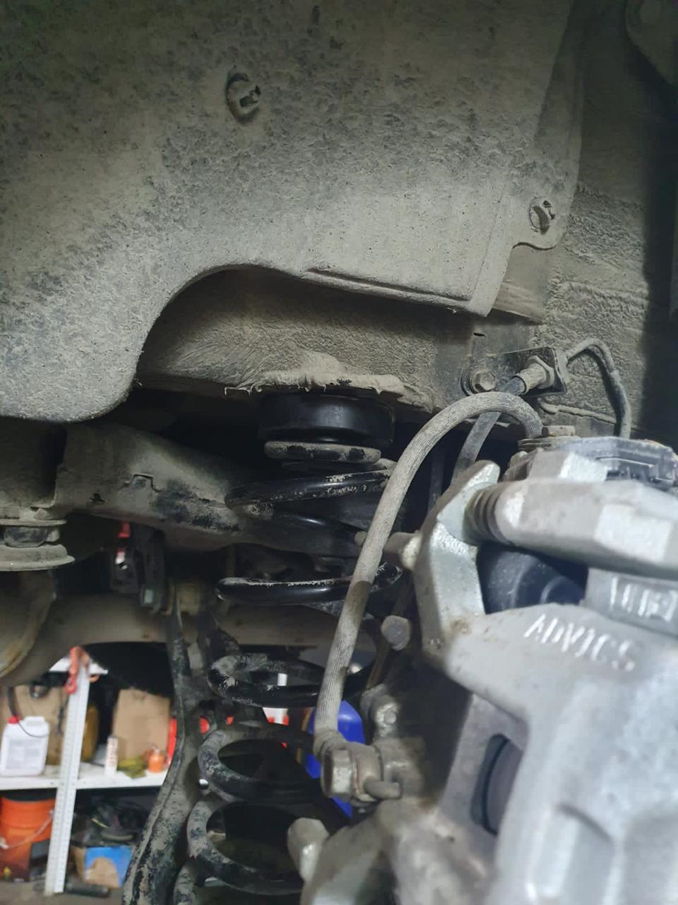

Задняя проставка устанавливается вместо штатной резинки на пружину сверху
Откручиваем под пружинный поперечный рычаг
Штатную резинку убираем, вместо штатной резинки устанавливаем проставку

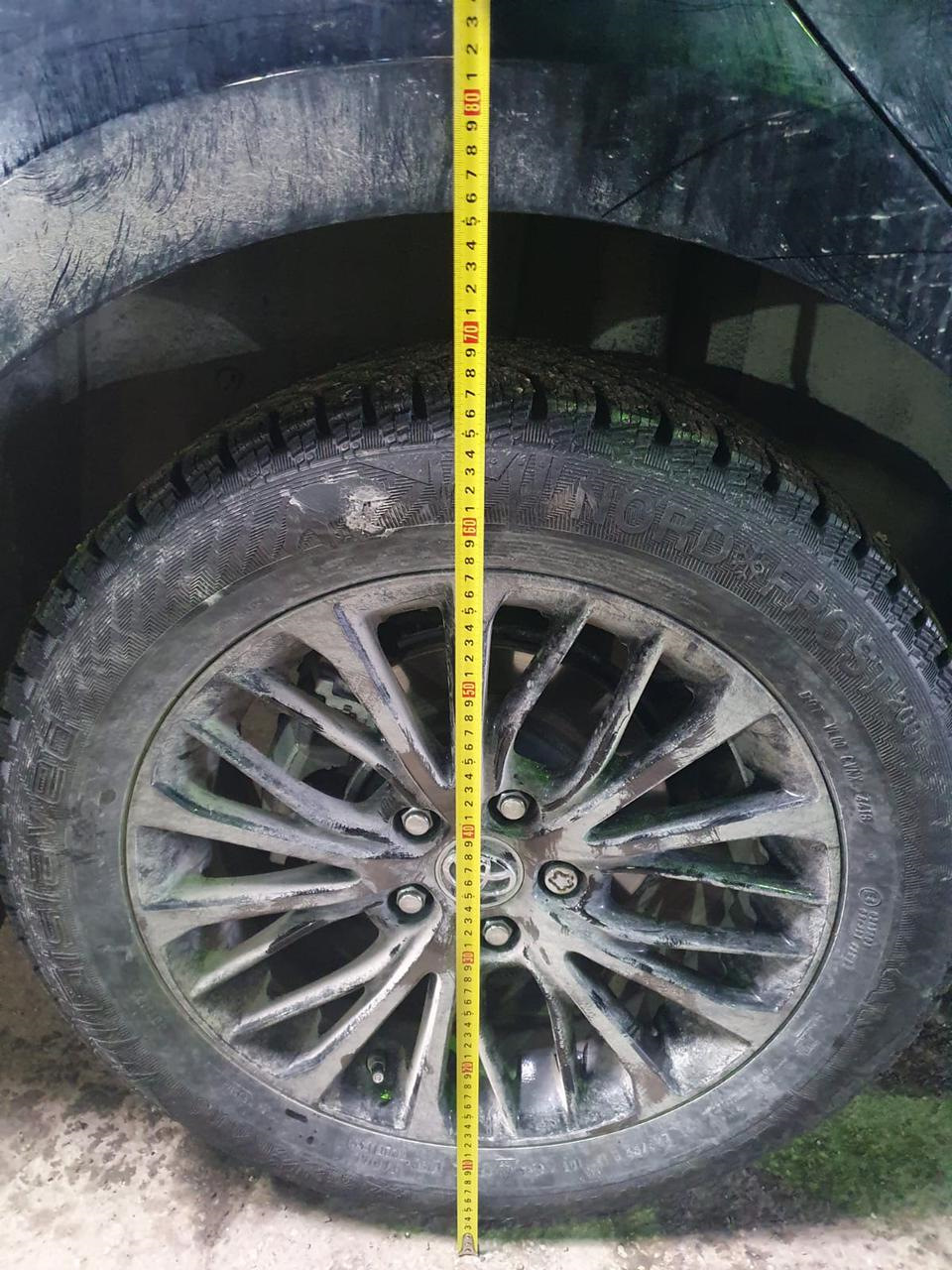

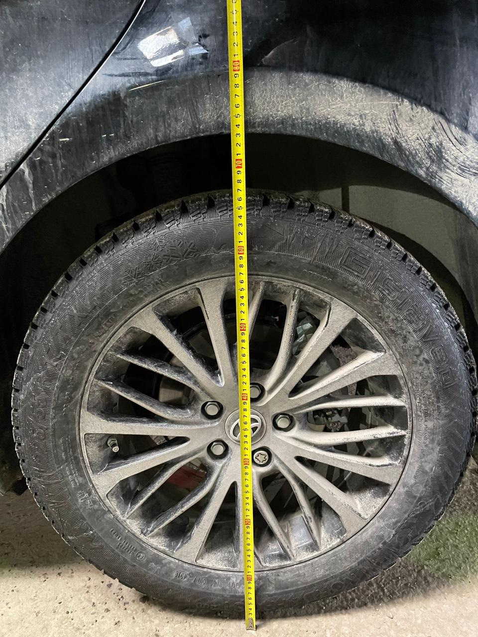

Итог :
Передняя ось ДО установки проставок составляла — 71,5 см.
Передняя ось ПОСЛЕ установки проставок составила — 74,5 см.
Задняя ось ДО установки проставок составляла -73,5 см.
Задняя ось ПОСЛЕ установки проставок составила — 75,5 см.

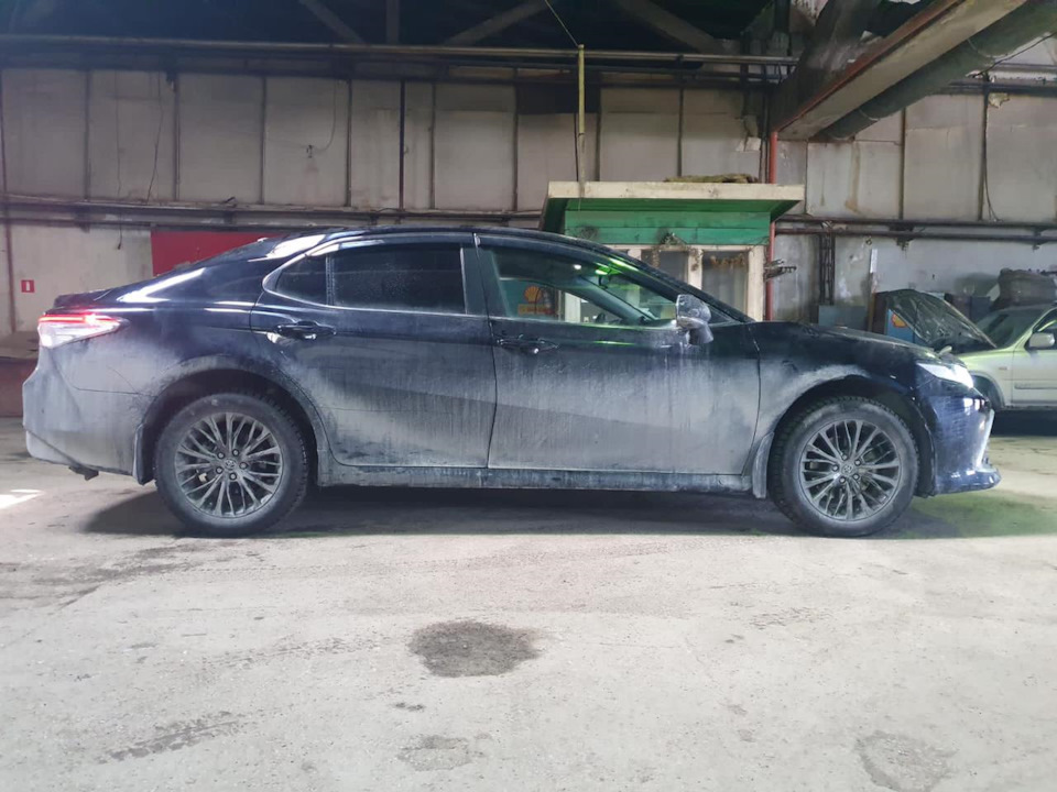

Общий вид автомобиля ДО установки проставок
Общий вид автомобиля ПОСЛЕ установки проставок
