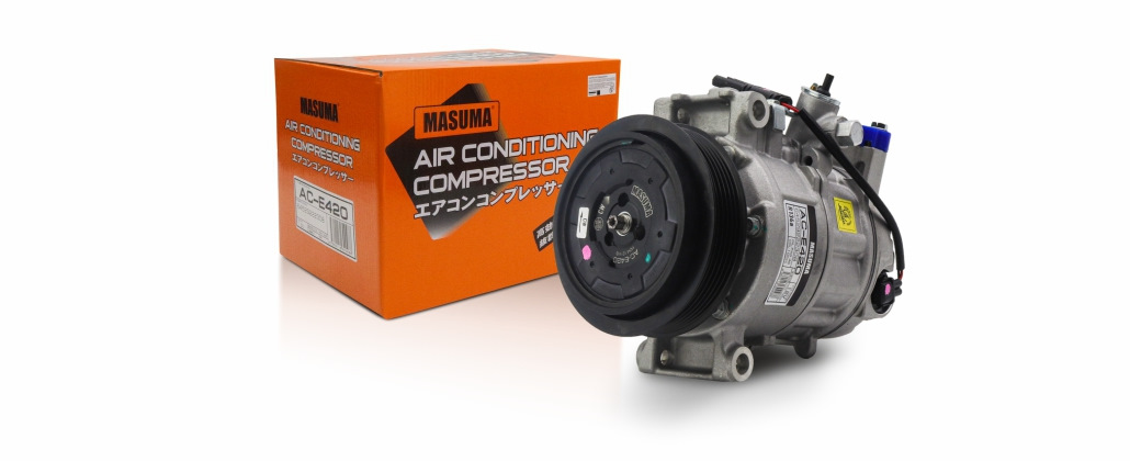

КОМПРЕССОРЫ КОНДИЦИОНЕРА MASUMA
Компрессор Masuma — оптимальное решение при необходимости замены этого узла. Его цена сопоставима с б/у компрессором, но это новая деталь, без износа и с фирменной гарантией*.
В линейке Masuma представлены компрессоры нескольких типов.

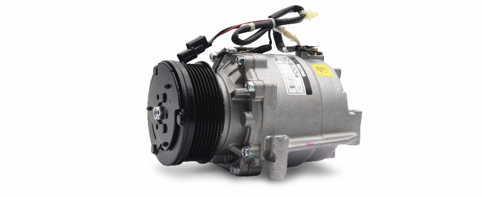

Компрессоры поршневого типа
Классические автомобильные компрессоры кондиционера с несколькими поршнями внутри, прокачивающими хладагент. Обеспечивают максимальную производительность системы.
Поршневые компрессоры имеют несколько конструктивных исполнений:
— с двухсторонним наклонным диском, с фиксированным рабочим объёмом;
— с односторонним наклонным диском, с переменным рабочим объёмом;
— с односторонним качающимся диском с переменным рабочим объёмом.

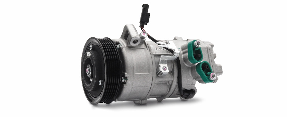

Компрессоры спирального типа
Механизм таких компрессоров состоит из двух спиралей и отличается низким уровнем шума. Спиральные компрессоры отбирают у двигателя меньше мощности, поэтому часто используются на малолитражных и гибридных автомобилях.
Также компрессоры кондиционера отличаются типом привода (подключения):
Подключаемые компрессоры (с электромагнитной муфтой)
Традиционный тип компрессоров с размыкаемым при помощи электромагнита приводом. Такой компрессор не работает, когда кондиционер выключен, что продлевает его ресурс и снижает нагрузку на двигатель.
Компрессоры постоянного привода
Современный тип компрессоров с простым шкивом без электромагнита. Такой компрессор работает постоянно, но его рабочий объём регулируется электроникой и на холостом ходу минимален (около 2%).
ХЛАДАГЕНТ И МАСЛО
Компрессоры кондиционера Masuma совместимы с фреоном HFC134a (R-134a) — наиболее распространённым хладагентом, используемым в большинстве автомобильных систем кондиционирования.
Все компрессоры Masuma c завода заправлены необходимым количеством масла. Используемый тип масла зависит от конструкции компрессора и указан в характеристиках каждого товара.
* Важно: новый компрессор кондиционера нужно устанавливать после промывки контура хладагента от старого масла и продуктов износа. Поэтому гарантия на компрессоры Masuma действует только при установке в лицензированных автосервисах или в АСЦ Masuma.
