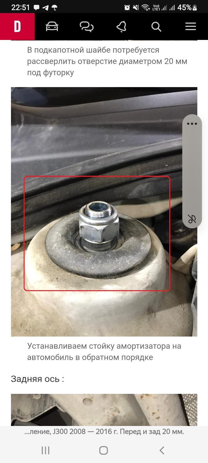

1. Передние проставки на опору стойки 2 .Задние проставки на пружину
Передняя ось :
Откручиваем гайки крепления опоры стоек к кузову
Откручиваем 2 болта крепления стойки амортизатора к ступице, верхнее крепление стойки стабилизатора и крепление тормозного шланга
Снимаем стойку амортизатора с автомобиля
Накручиваем футорку удлинитель штока амортизатора (резьбовую часть рекомендуется смазать разъемным фиксатором резьбы)
Устанавливаем проставку на опору стойки сверху
В подкапотной шайбе потребуется рассверлить отверстие диаметром 20 мм под футорку
Устанавливаем стойку амортизатора на автомобиль в обратном порядке

Передняя ось ДО установки проставок составляла — 71,5 см.
Задняя ось ДО установки проставок составляла — 72 см.
Передняя ось ПОСЛЕ установки проставок составила — 73,5 см.
Задняя ось ПОСЛЕ установки проставок составила — 74,5 см.

Что- то я не догоняю зачем в подкопотной шайбе рассверливать отверстие? У вас теперь получается стойка не зафиксирована и может болтаться вверх-низ на величени торчащего цилиндра… чем зажимается подкопотная шайба? Можете от руки схему в разрезе нарисовать?
