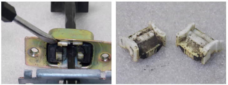

У нового автомобиля двери фиксируются в крайнем и среднем положении. Это происходит благодаря пластиковым фиксаторам внутри ограничителя двери. Фиксаторы “ходят” вдоль штока ограничителя и при открывании впадают в специальные пазы на штоке, удерживая положение двери.
Рано или поздно фиксаторы в ограничителе стираются, свободно проходят мимо пазов и не фиксируют дверь ни в одном из положений. Проще говоря, двери болтаются как калитка.
Поэтому не нужно менять ограничитель полностью, просто замените фиксаторы на новые из ремкомплекта и двери снова будут фиксироваться как новые!

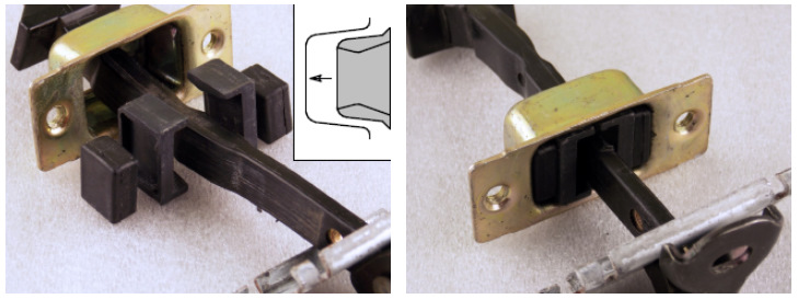

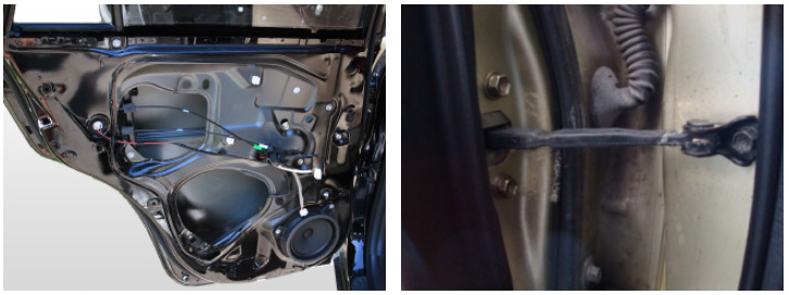

1. Снимите внутреннюю обшивку двери. Выкрутите три болта крепления ограничителя двери и извлеките его из двери.

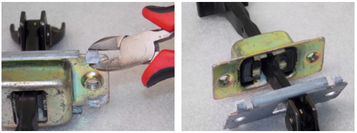

2. Разогните четыре прижима и снимите крышку.

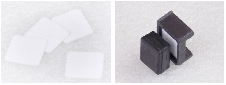

3. Извлеките фиксаторы вместе с упругими элементами. Вы увидите изношенные пластмассовые фиксаторы.

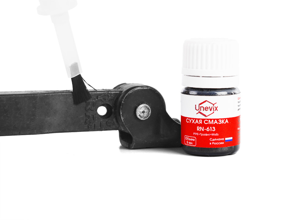

4. Очистите шток и упругие элементы от грязи, насухо протрите их. Аппликатором нанесите со всех сторон сухую смазку на шток, новые фиксаторы и упругие элементы. Дайте смазке высохнуть несколько минут. Сухая смазка продлит срок службы фиксаторов, сделает ход ограничителя мягче на этапе притирки и облегчит сборку.
ВНИМАНИЕ ❗ Если смазка, идущая в комплекте, слегка подсохла, добавьте в неё немного ацетона, уайт-спирита или растворителя-646 и перемешайте до получения однородной массы.

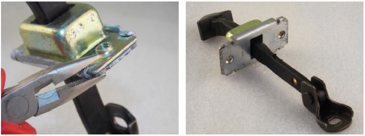

5. Установите фиксаторы и упругие элементы в корпус ограничителя. Скругленные углы фиксаторов должны находиться со стороны корпуса, а острые углы со стороны крышки.
6. Прижимы загните плоскогубцами или молотком. Удобнее производить сборку в тисках. Эту операцию можно не делать, так как при установке в дверь крышка и корпус притянутся друг к другу.
7. Теперь ваш ограничитель двери как новый. Установите ограничитель в дверь, закрутите три болта. Проверьте усилие фиксации двери. Если фиксация слабая или отсутствует, значит у ограничителя сильно изношен шток или упругие элементы. Такой случай бывает крайне редко, для исправления потребуется установить компенсационные пластины. Для этого снимите ограничитель и разберите его. Между фиксаторами и упругими элементами подложите по одной пластине и соберите ограничитель. Установите его в дверь, закрутите три болта, проверьте фиксацию двери и поставьте обшивку.

Мы не рекомендуем использовать жидкие и консистентные смазки для смазывания фиксаторов и штока ограничителя двери, так как это может привести к преждевременному износу фиксаторов из-за налипания пыли и частиц. Для увеличения срока службы и при появлении посторонних шумов в ограничителе двери для смазывания штока и вкладышей можно использовать сухие смазки.
