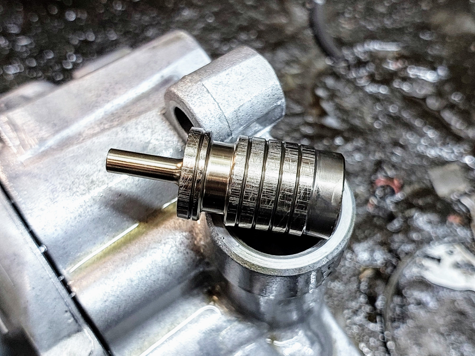

Автомобиль забрали и привезли на эвакуаторе. Начали возникать забросы оборотов двигателя с пробуксовками и дальнейшей потерей тяги при наборе скорости.
Диагностика показала ошибки:
P0744 – Электромагнитный клапан муфты блокировки гидротрансформатора — ненадёжный контакт электрической цепи
P0846 – Цепь датчика давления трансмиссионного масла — Выключатель В — вне диапазона/рабочие характеристики
Договорились с клиентом о снятии и проведении дефектовки коробки.

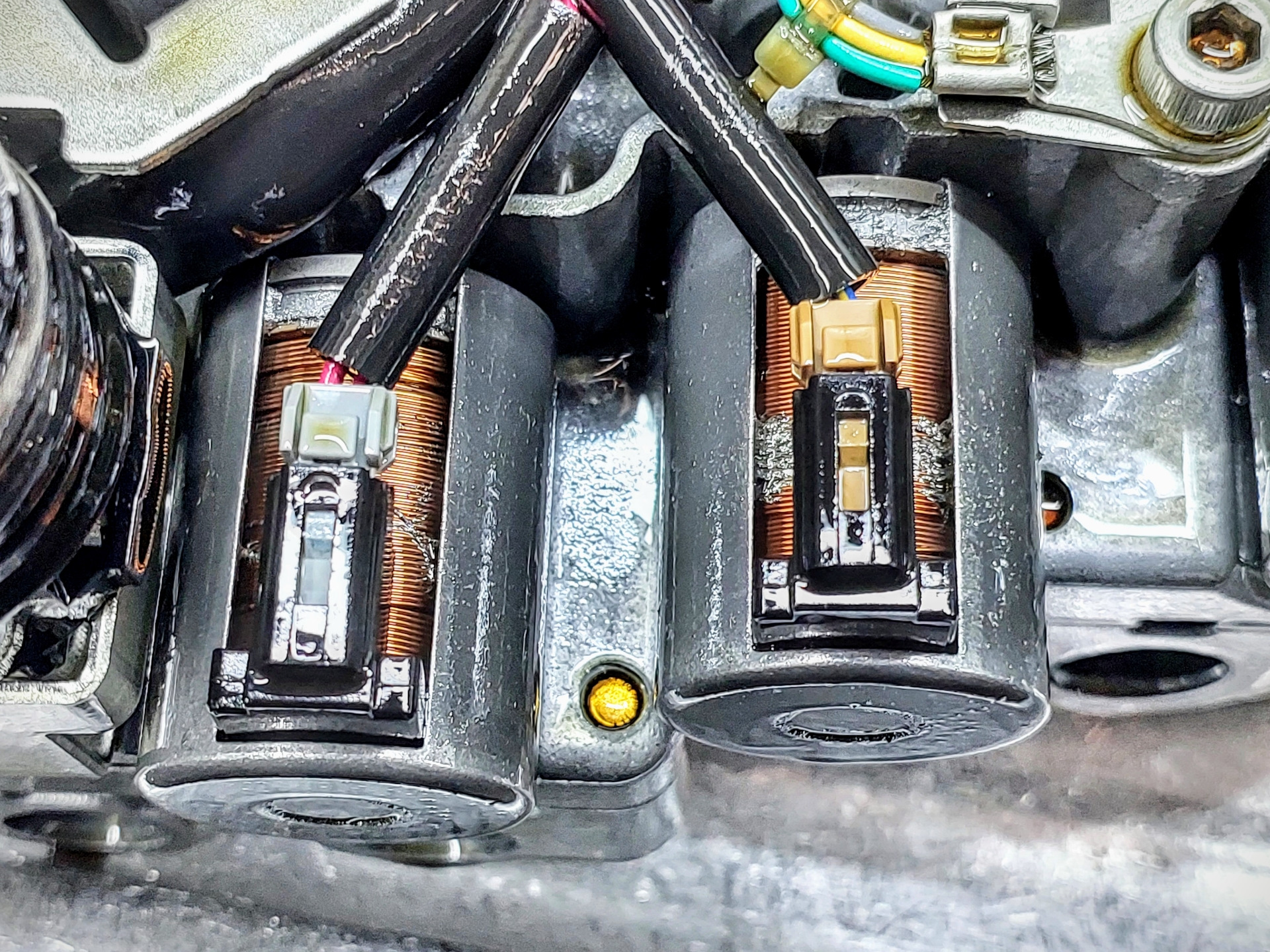

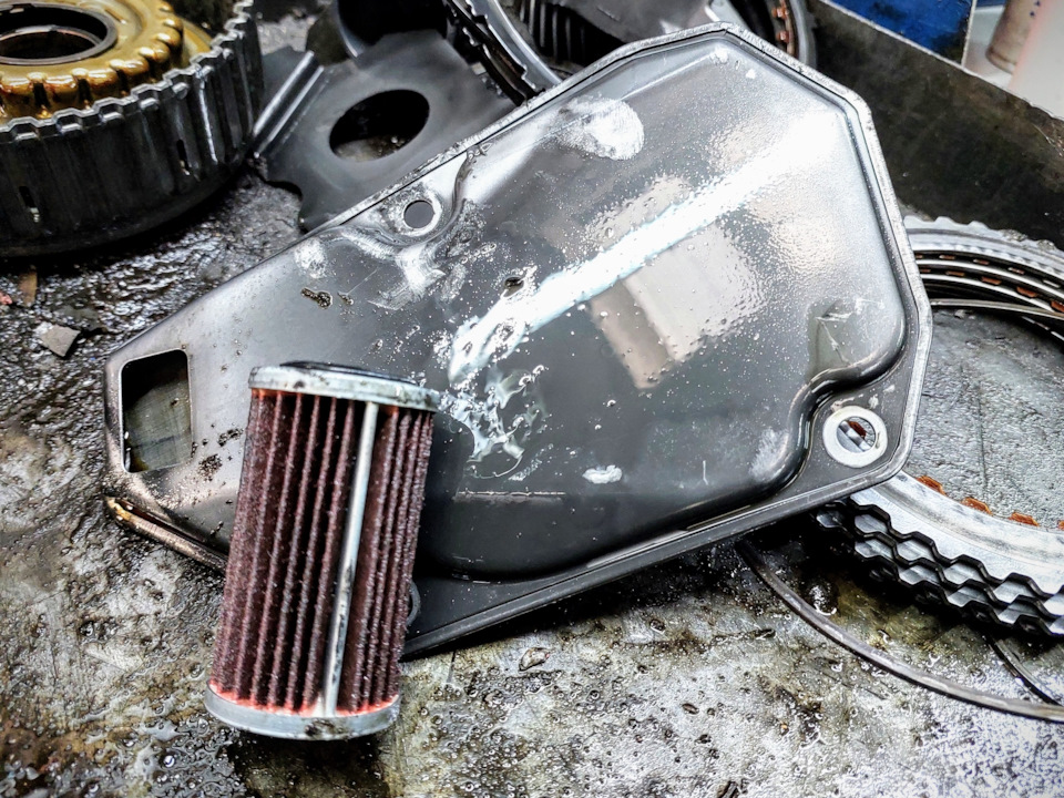

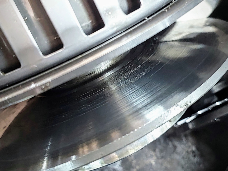

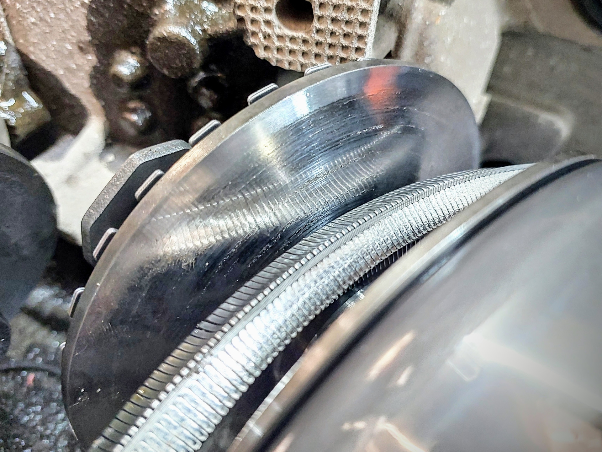

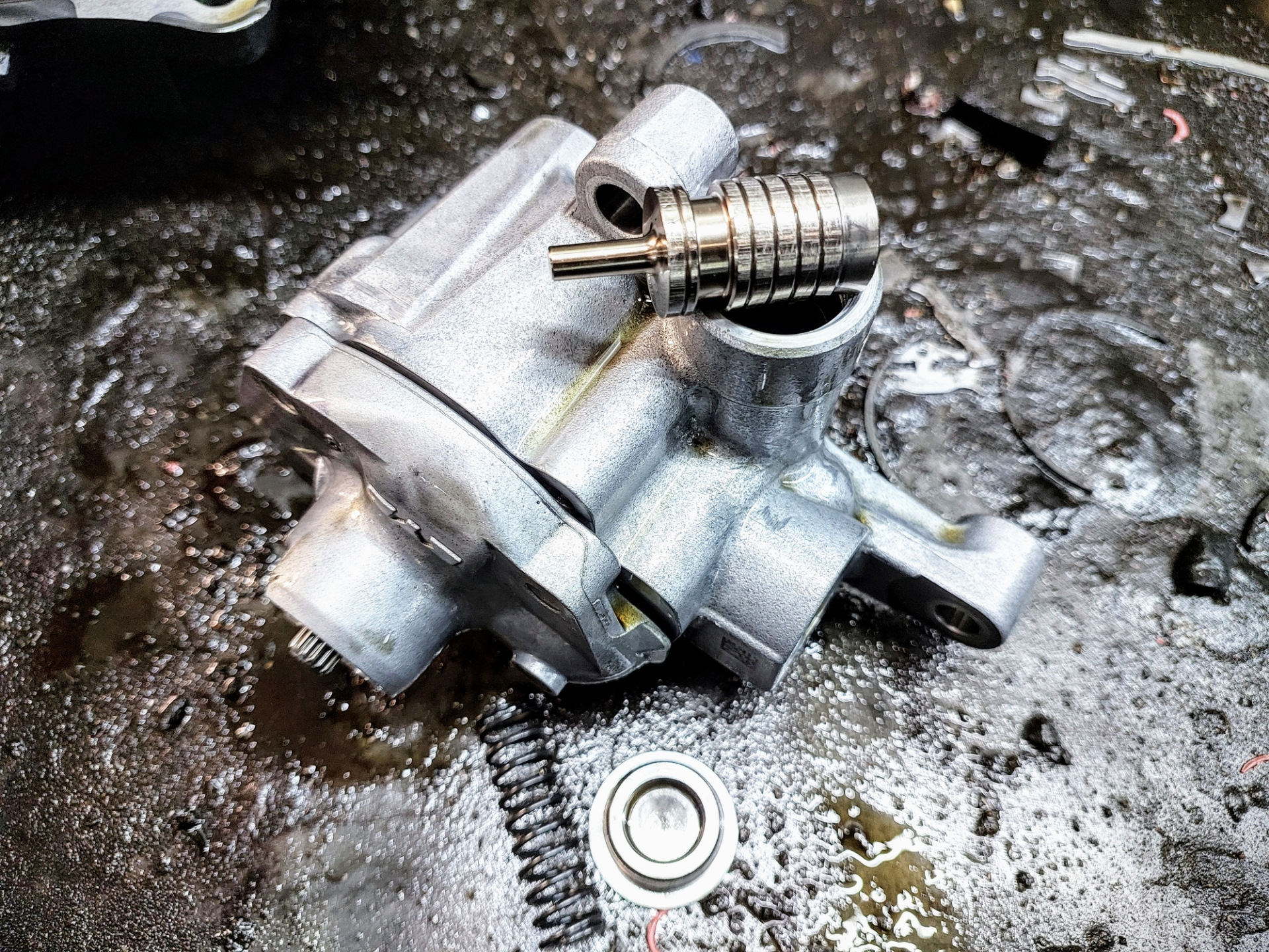

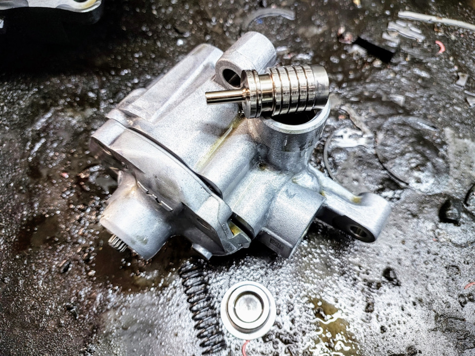

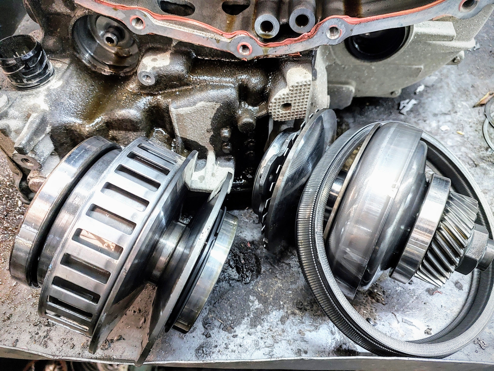

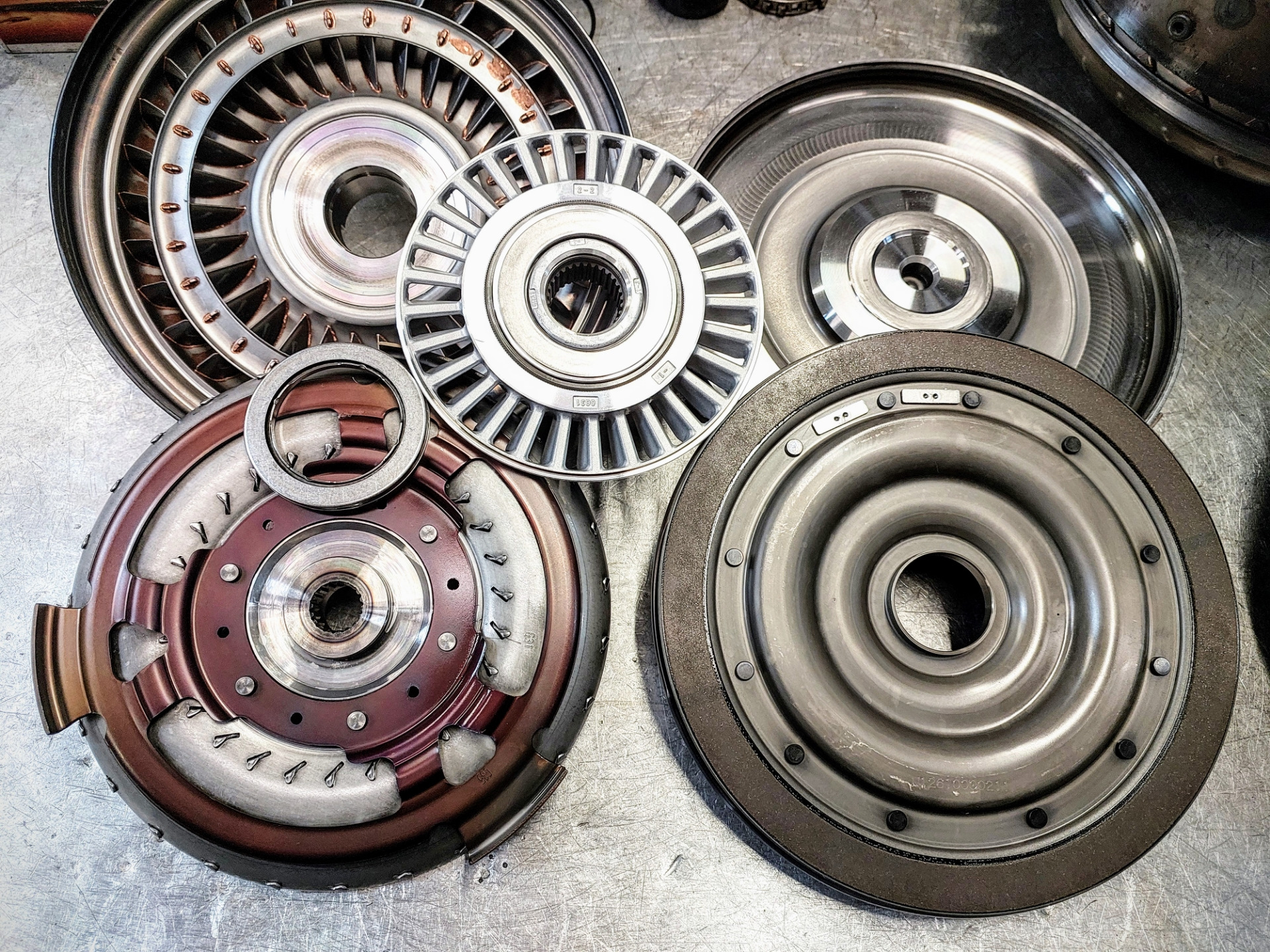

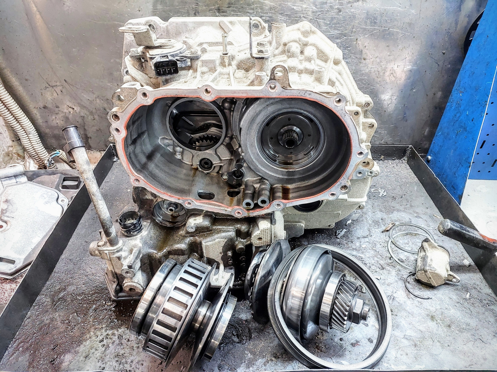

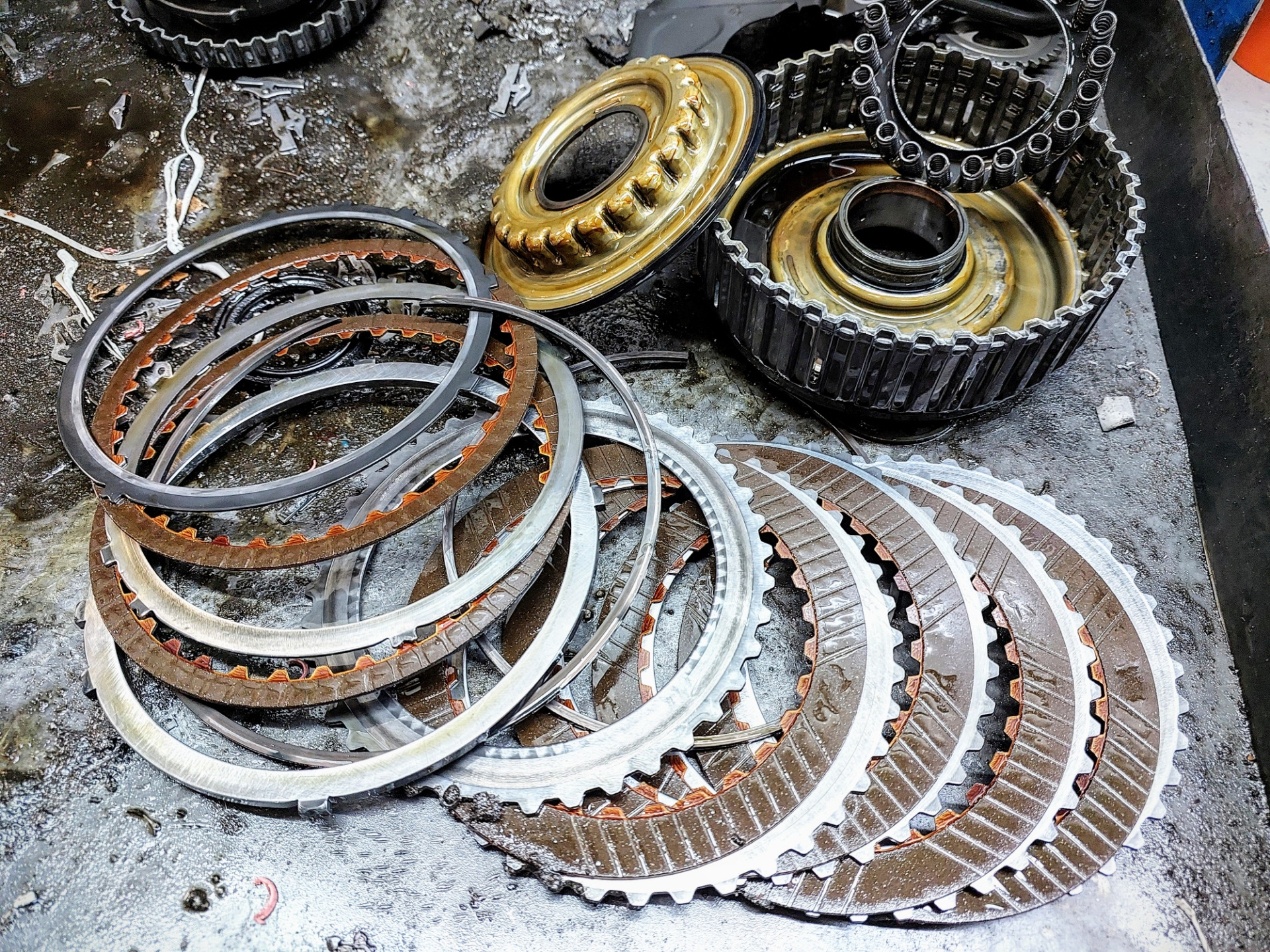

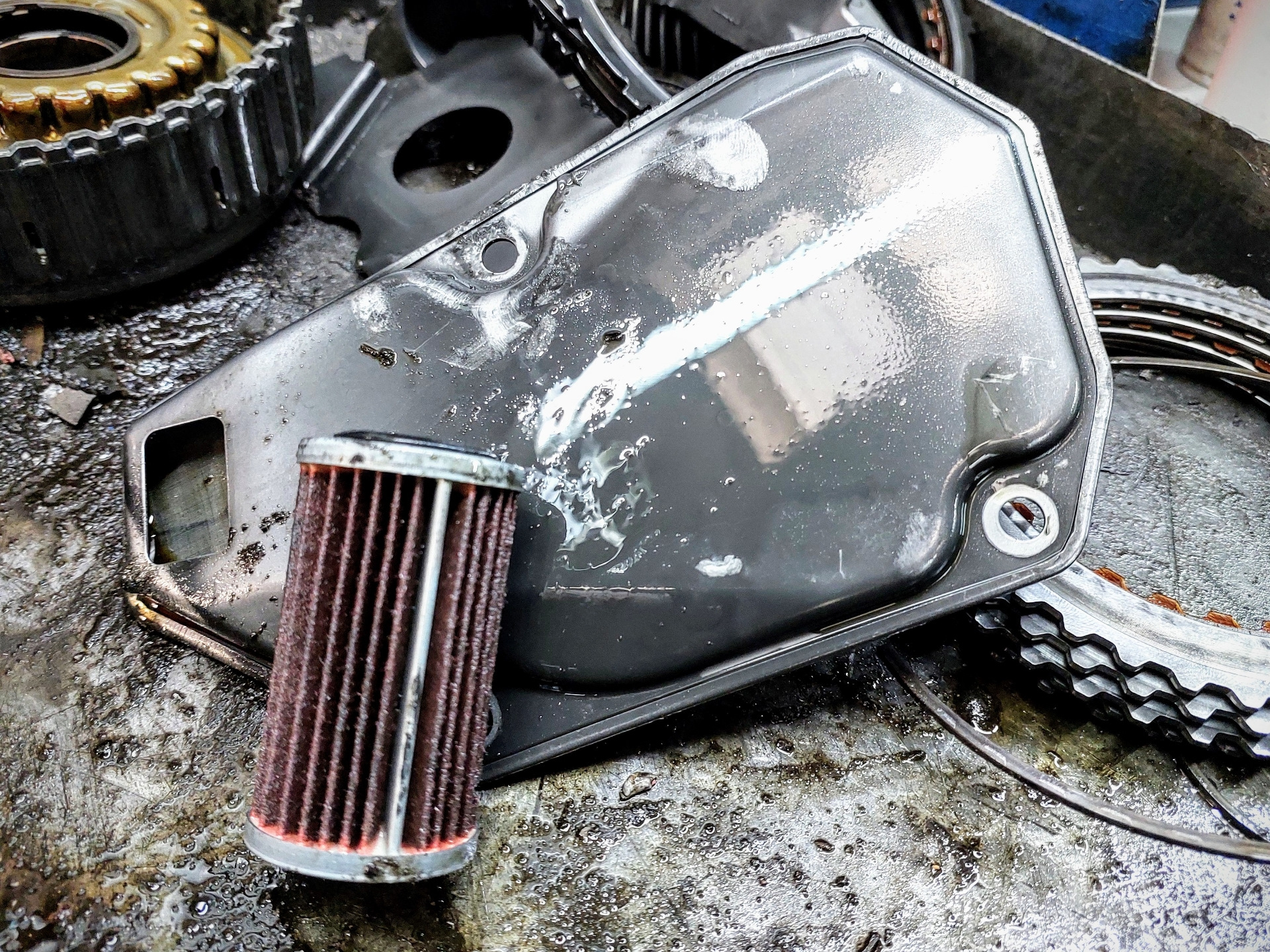

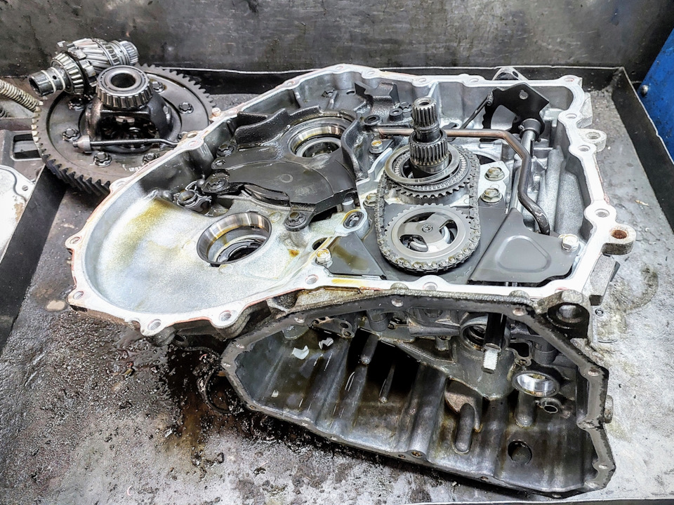

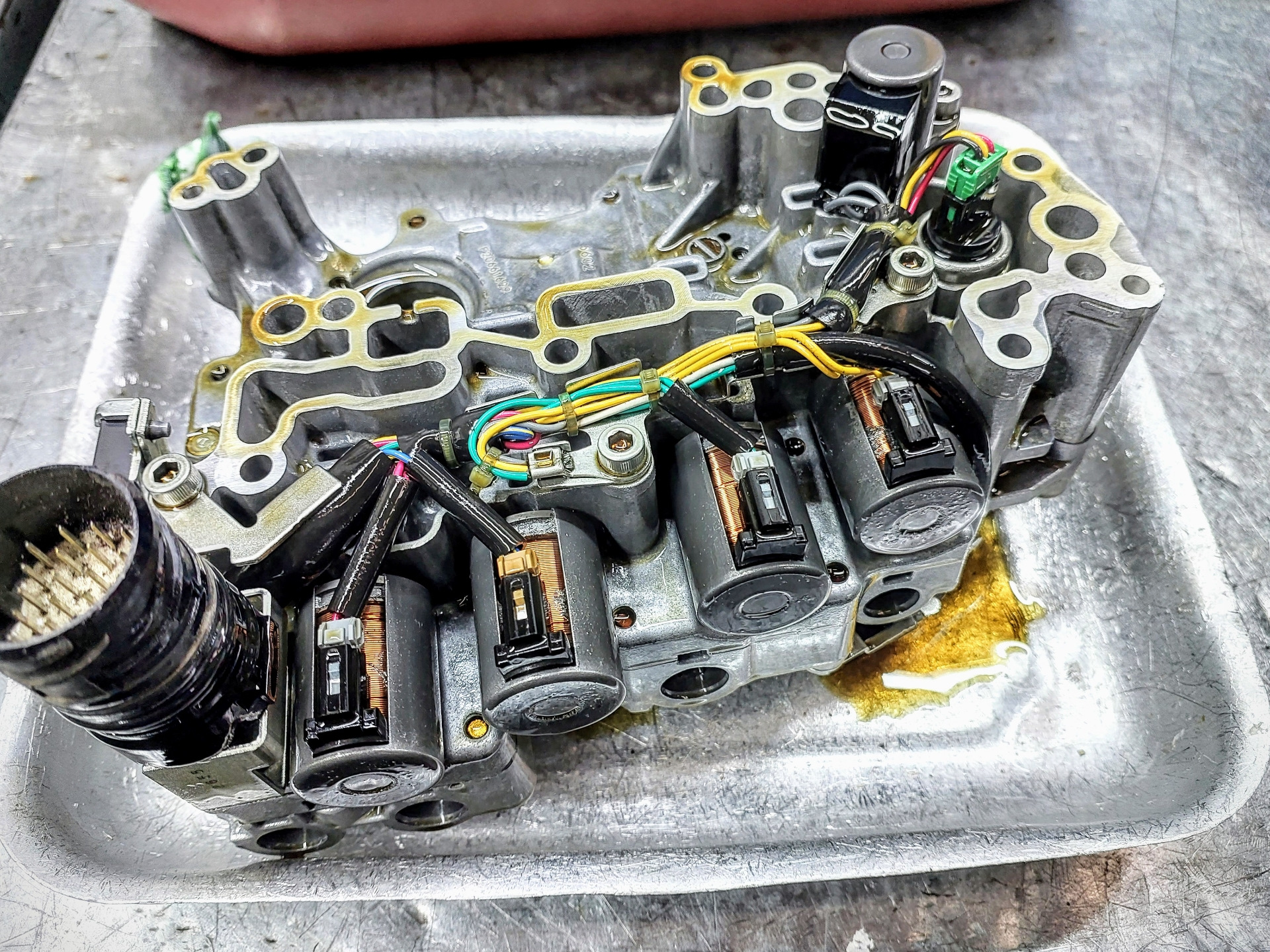

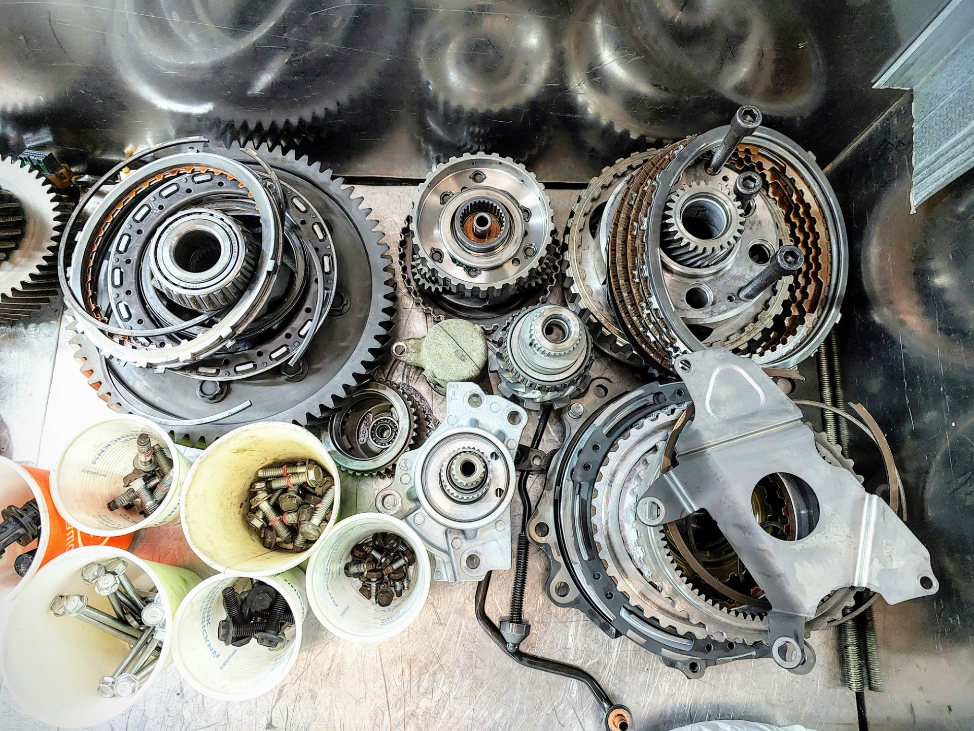

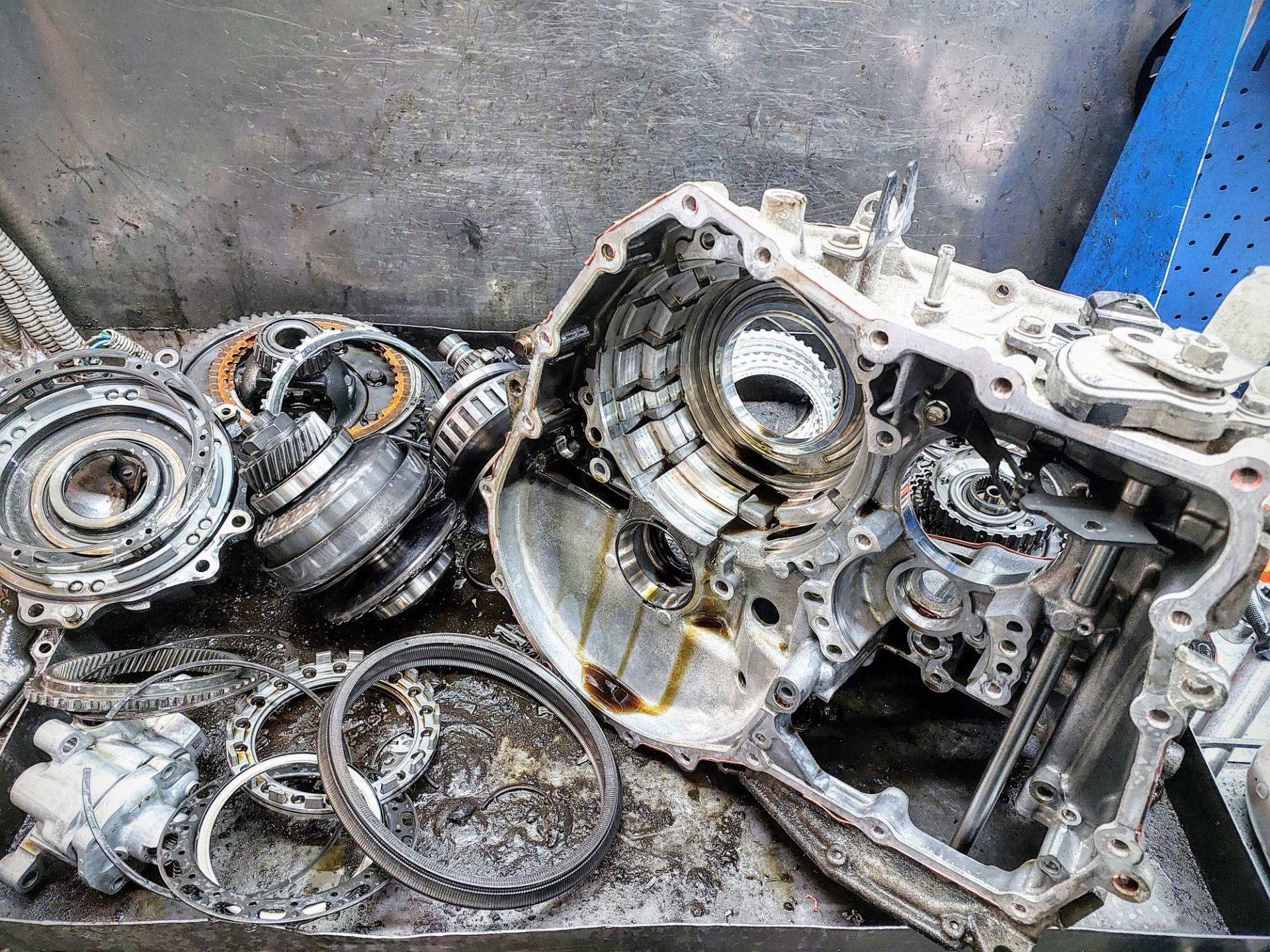

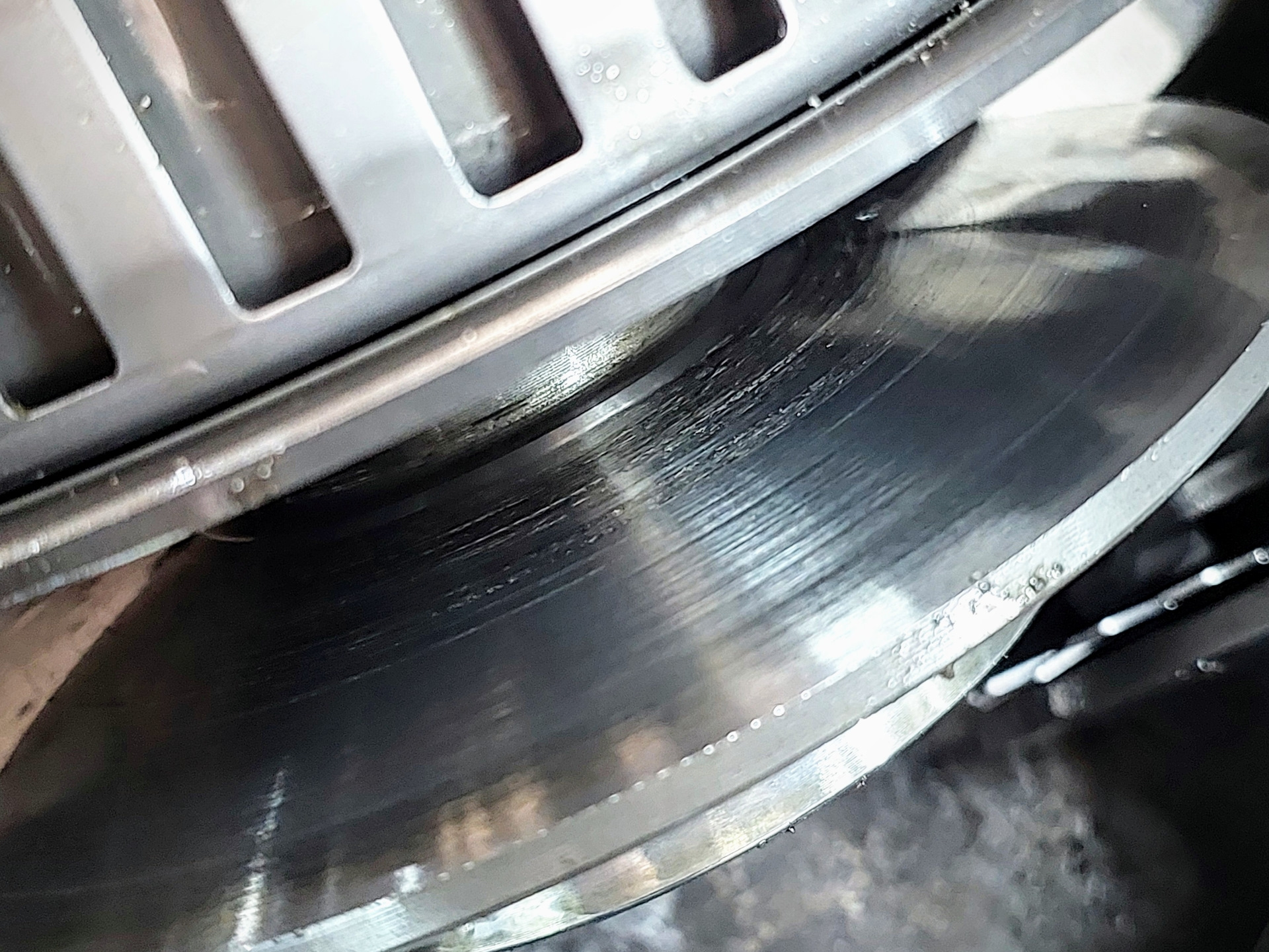

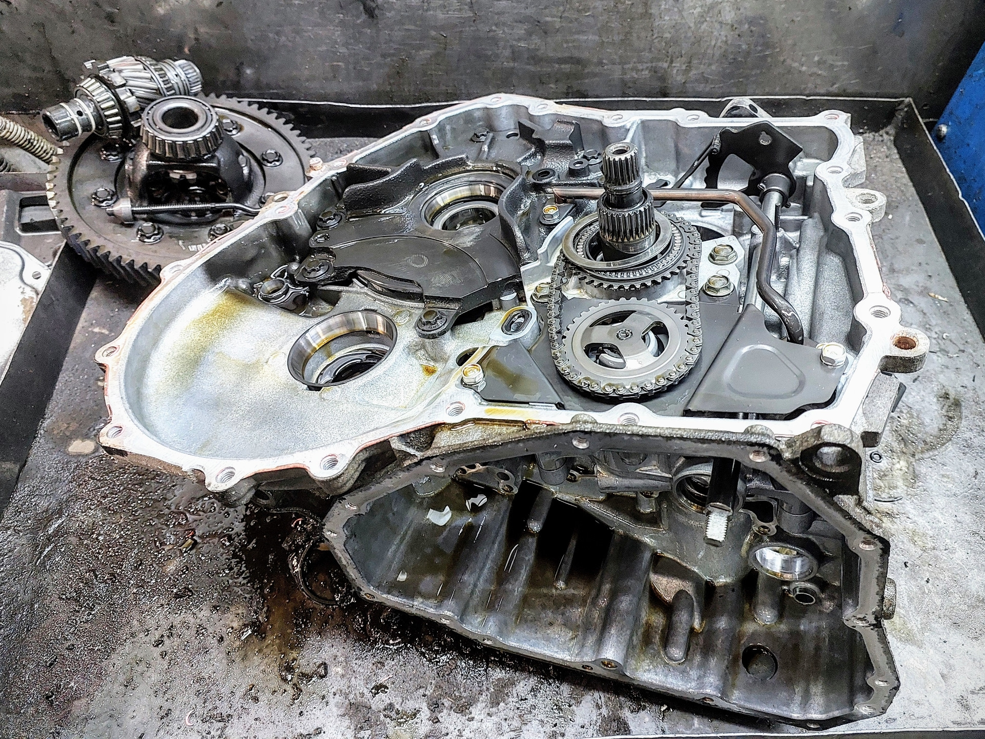

Дефектовка вариатора выявила – присутствие металлической стружки, загрязнение масляных фильтров, повреждение/задиры конусов, заклинивание и задиры клапана масляного насоса, износ приводного ремня, фрикционных дисков, тефлоновых колец, прокладок и сальников. Металлическая стружка попала в гидроблок, начали заклинивать/залипать клапаны регулировки давления, вышли из строя соленоиды регулировки давления. В гидротрансформаторе сгорела фрикционная накладка, начало повреждать/задирать рабочую поверхность дна корпуса, износился сальник и тефлоновый уплотнитель ступицы турбины. Обязательно предложили выполнить установку нового допрадиатора, вместо штатного допрадиатора и теплообменника. Согласовали стоимость ремонта с клиентом, приступили к ремонту.
Провели ремонт вариатора – выполнили чистку/мойку деталей, заменили конусы, приводной ремень, масляный насос в сборе, фрикционные диски, комплект тефлоновых колец, комплект сальников/прокладок, фильтр, фильтр-картридж. Промыли и перебрали гидроблок – установили новый комплект соленоидов регулировки давления. Отремонтировали гидротрансформатор. Коробку собрали, выполнили монтаж, установили допрадиатор, заправили трансмиссионное масло, автомобиль протестировали, убедились в исправной работе, помыли, уведомили владельца о готовности.
