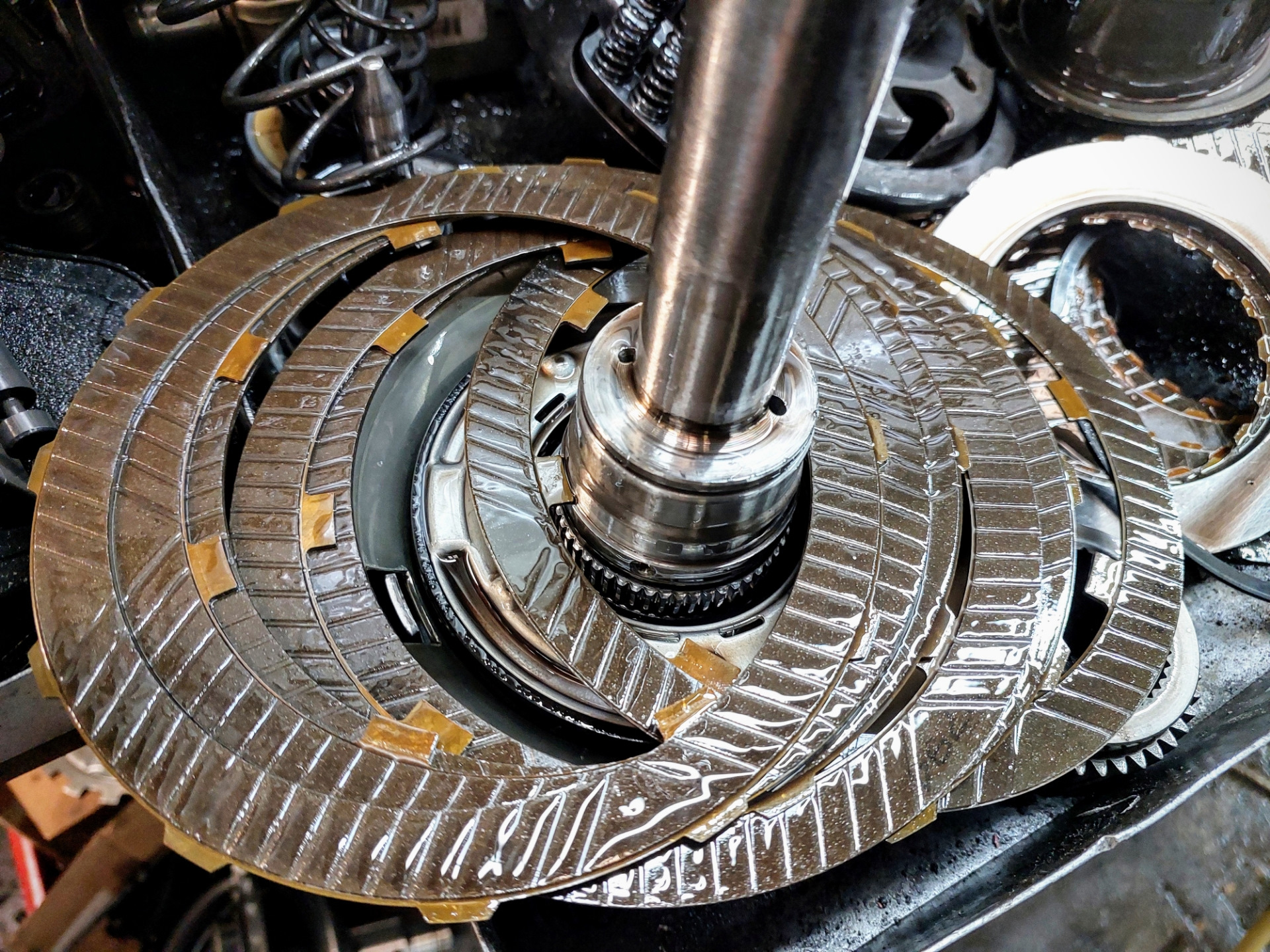

Автомобиль забрали и привезли в наш сервис на эвакуаторе.
Диагностика показала ошибку;
Df226 – Внутреннее давление АКП, несогласованность данных
Согласовали с клиентом снятие коробки для проведения дефектовки и выявления неисправностей.

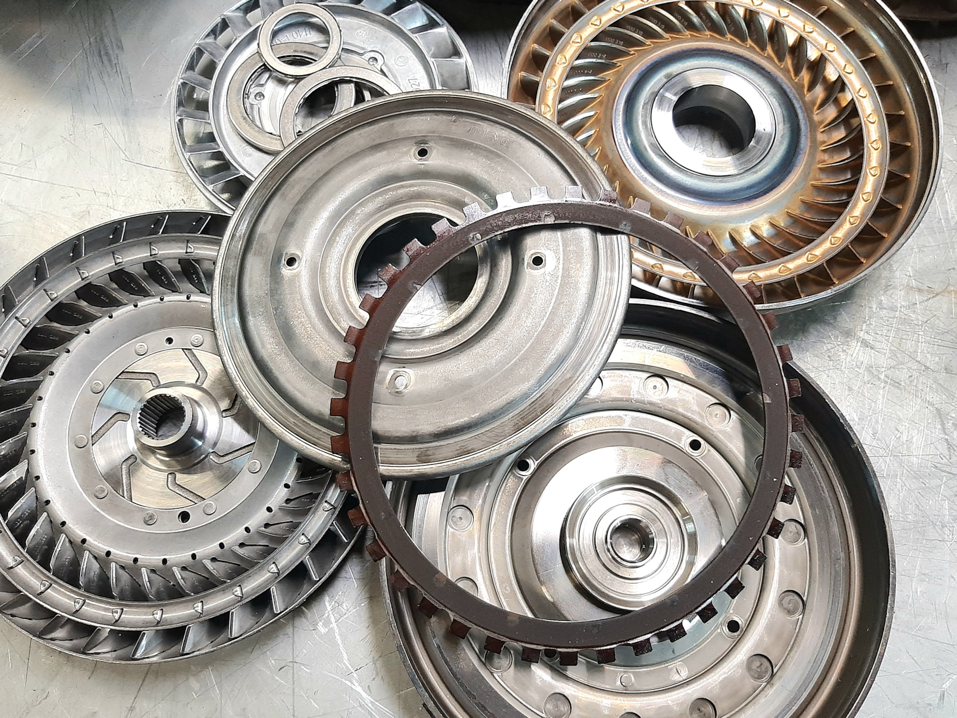

Дефектовка трансмиссии выявила – плохое состояние трансмиссионной жидкости, образование металлической стружки, сильное повреждение втулки вала тормозного барабана в корпусе, выработку втулки масляного насоса, ослабление/выгибание стопорного кольца корзины Е2, износ тормозных лент, фрикционных дисков, поршней, тефлоновых колец, межкорпусной прокладки, сальников/уплотнителей, загрязнение масляного фильтра. В гидроблок попала металлическая стружка, начали залипать/заклинивать клапаны регулировки давления, вышли из строя соленоид блокировки гидротрансформатора и линейного давления. В гидротрансформаторе подгорел и износился фрикционный диск. Согласовали стоимость ремонта с клиентом, приступили к ремонту.
Провели ремонт АКПП – Выполнили чистку/мойку деталей, восстановление шлифовку/обработку тормозных барабанов, установили ремонтные втулки Sonnax, комплект фрикционных дисков, комплект тефлоновых колец, комплект поршней, стопорное кольцо K2, две тормозные ленты, межкорпусную прокладку, комплект сальников/уплотнителей, фильтр. Промыли и перебрали гидроблок, поменяли 2 соленоида регулировки давления. Отремонтировали гидротрансформатор. Выполнили установку, заправили трансмиссионное масло, автомобиль протестировали, помыли, уведомили клиента о готовности.
