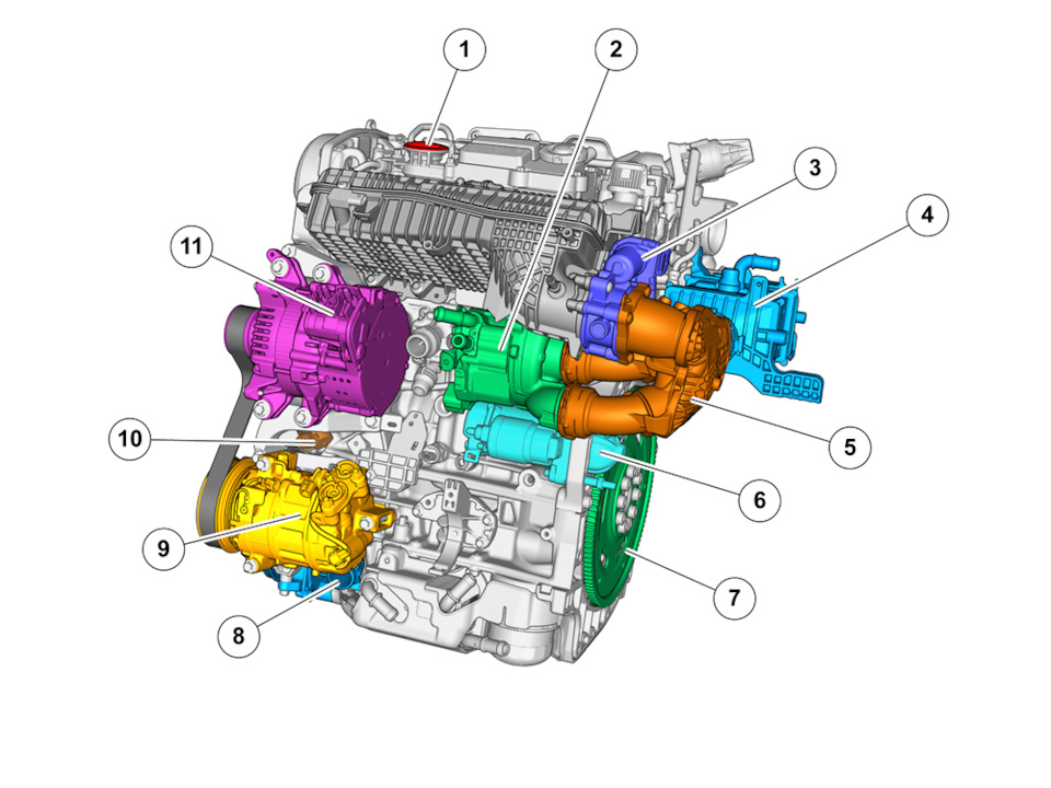

На момент запуска бензиновые двигатели VEA 3-го поколения предлагались в вариантах HP (High Performance) и MP (Medium Performance). Позже появится вариант LP (Low Performance), о котором расскажем в отдельной статье.
Модификации и технические характеристики двигателей

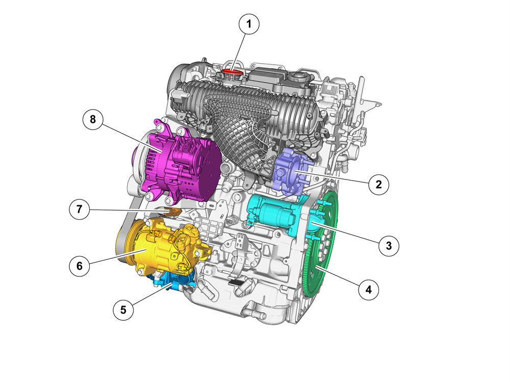

Сторона впуска, двигатель высокой мощности (HP)
1. Пробка маслоналивной горловины
2. E-charger
3. Узел дросселя
4. Охладитель наддувочного воздуха с водяным охлаждением (WCAC)
5. Пассивный перепускной клапан для E-charger
6. Стартер (до 2020W45 включительно)
7. Маховик
8. Водяной насос
9. Компрессор А/С
10. Топливный насос высокого давления
11. Модуль встроенного стартера-генератора (ISGM)

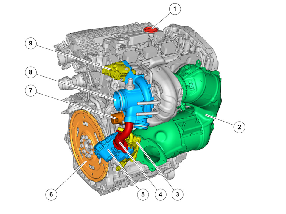

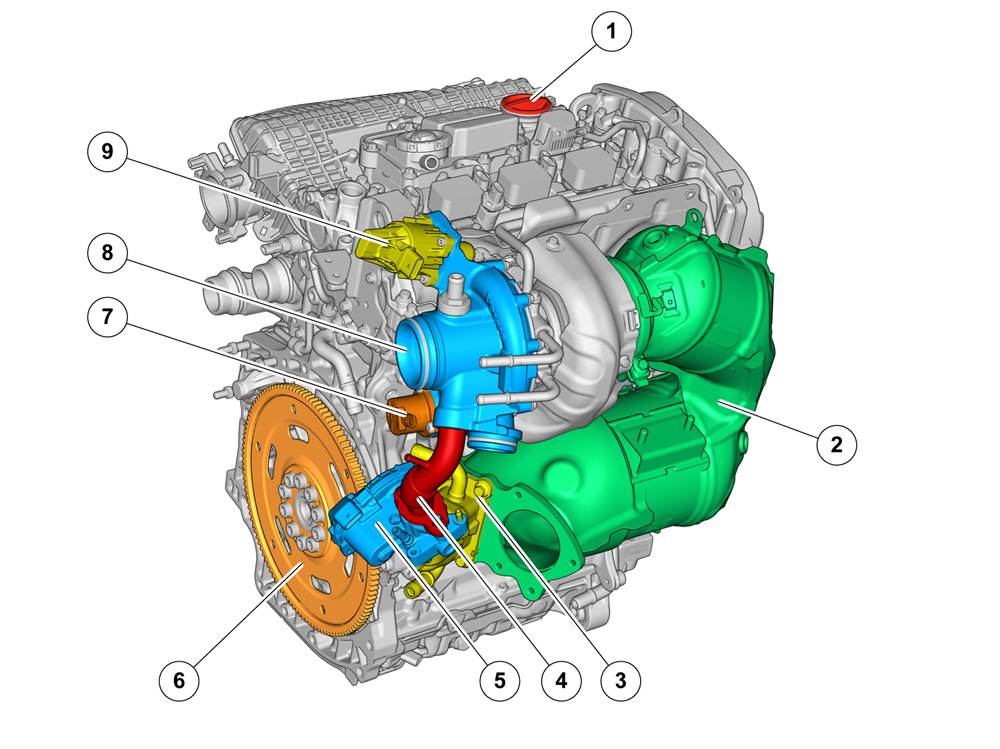

Сторона выпуска, двигатель высокой мощности (HP)
2. Каталитический нейтрализатор
3. Охладитель EGR
4. Труба EGR
5. Клапан EGR
6. Маховик
7. Байпасный клапан турбокомпрессора
8. Турбоагрегат
9. Привод перепускного клапана
Сторона впуска, двигатель средней мощности (MP)
2. Узел дросселя
3. Стартер (до производственной недели 20W45 включительно)
4. Маховик
5. Водяной насос
6. Компрессор А/С
7. Топливный насос высокого давления
8. Модуль встроенного стартера-генератора (ISGM)

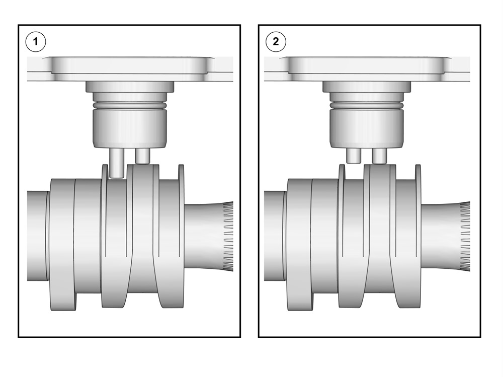

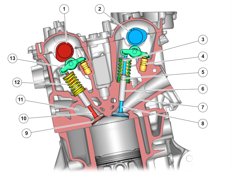

Система клапанов
Особенностью системы клапанов бензиновых двигателей VEA 3-го поколения является привод с помощью роликовых толкателей и гидрокомпенсаторов аналогичный тому, который используется на дизельных двигателях (ранее применялся прямой привод через толкатели в виде стаканов).

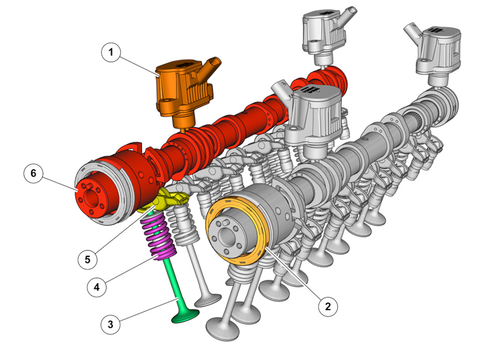

На ранних версиях бензиновых двигателей VEA 3-го поколения (автомобили до производственной недели 2020W45 включительно) устанавливалась система отключения цилиндров CDA (Cylinder deactivation), которая могла отключать цилиндры 1 и 4 с целью снижения расхода топлива. Это было реализовано за счет наличия скользящих кулачковых блоков на впускном и выпускном распредвалах.
1. Привод скользящего кулачкового блока системы отключения цилиндров
2. Уплотнение распределительного вала
3. Клапан
4. Пружина клапана
5. Роликовый толкатель
6. Выпускной распредвал

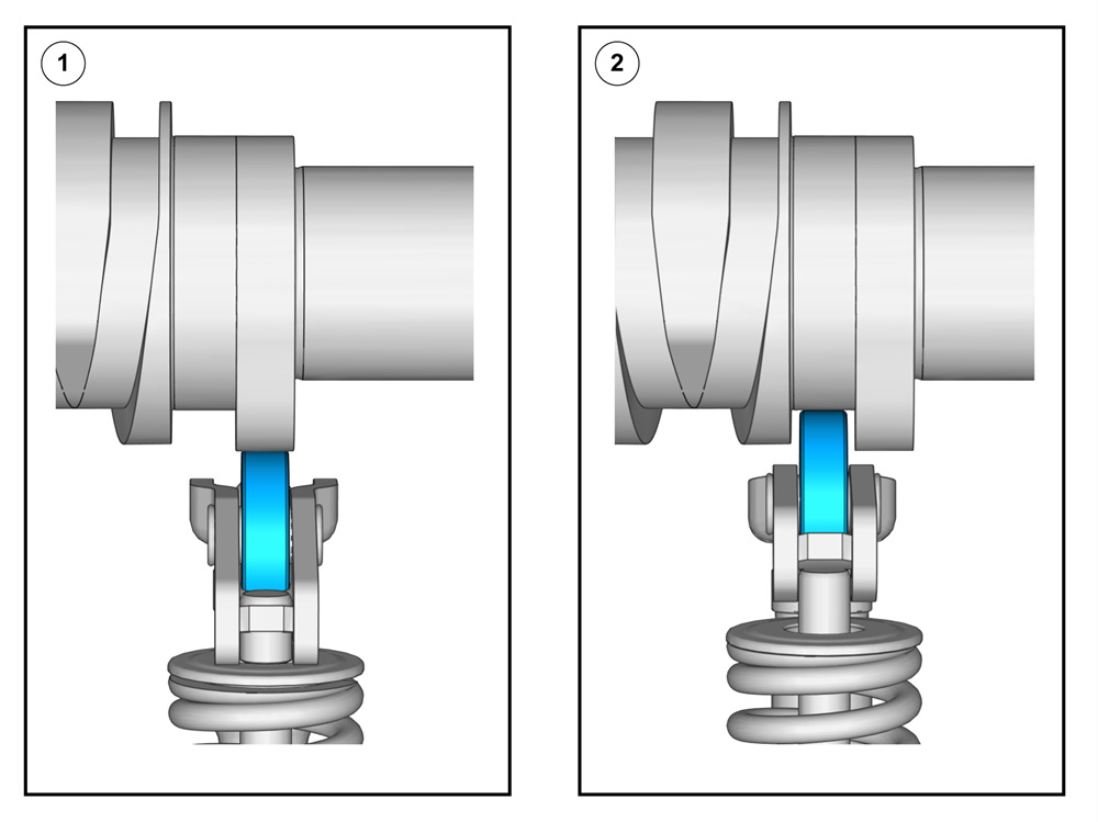

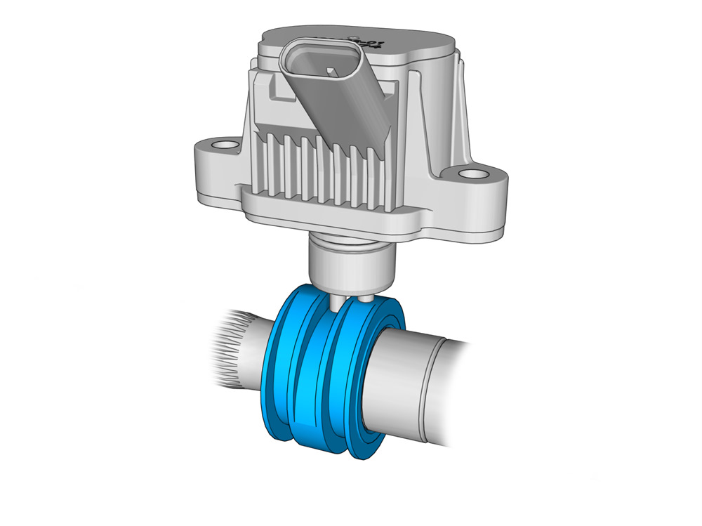

Каждый кулачковый блок для цилиндров 1 и 4 имеет два профиля: обычный и цилиндрический (без кулачка). При нормальной работе цилиндра, на роликовый толкатель воздействует обычный профиль кулачкового блока (рис. 1) и происходит открытие клапана. Когда цилиндр отключен, привод перемещает кулачковый блок в сторону, и роликовый толкатель теперь контактирует с цилиндрическим профилем (рис. 2). Это приводит к тому, что клапана не открываются.
Электроприводы скользящих кулачков установлены на крышке клапанов и подключены к электронному модулю управления двигателем (ECM), который управляет функцией отключения цилиндров (CDA). Для одного цилиндра используются два привода: один для впускных клапанов и один для выпускных клапанов. Цилиндры 1 и 4 могут отключаться и включаться только вместе (т.е. нет режима работы на трех цилиндрах).
Приводы имеют два положения и могут оставаться как в активированном (рис. 1), так и деактивированном положении (рис. 2). Когда привод получает сигнал от ECM, один из двух штифтов будет активирован и вытолкнут в Y-образную канавку на кулачковом блоке распределительного вала. Один штифт обеспечивает перемещение кулачкового блока для отключения цилиндра, а другой штифт обеспечивает обратное перемещение кулачкового блока для включения цилиндра. Для возврата в деактивированное положение штифты выталкиваются обратно в привод с помощью Y-образной канавки.

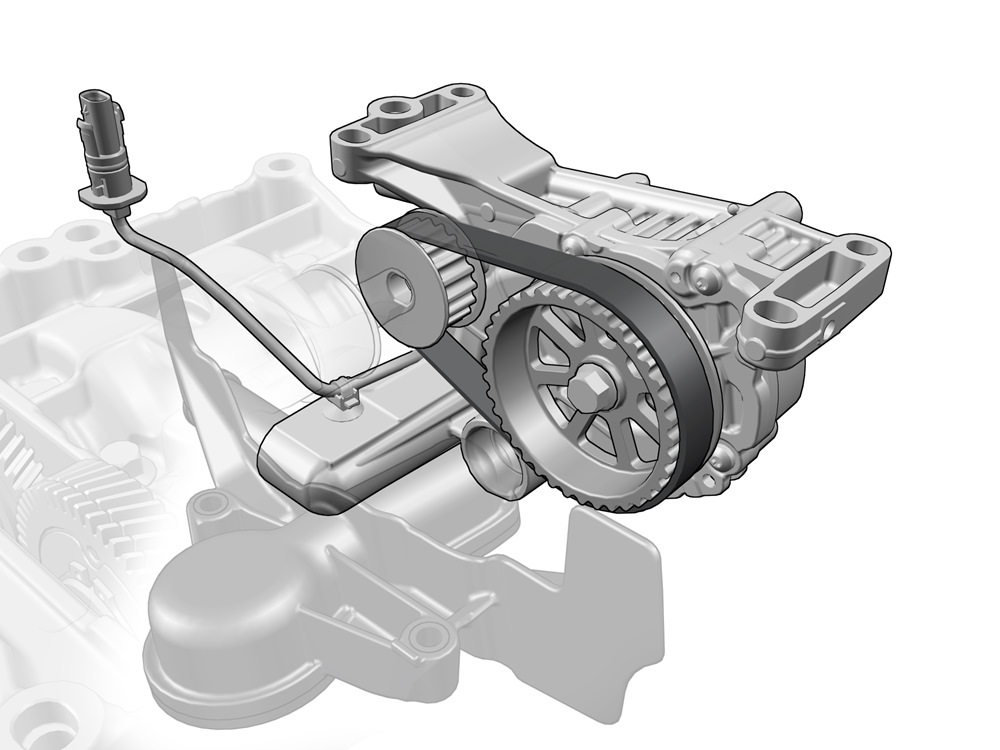

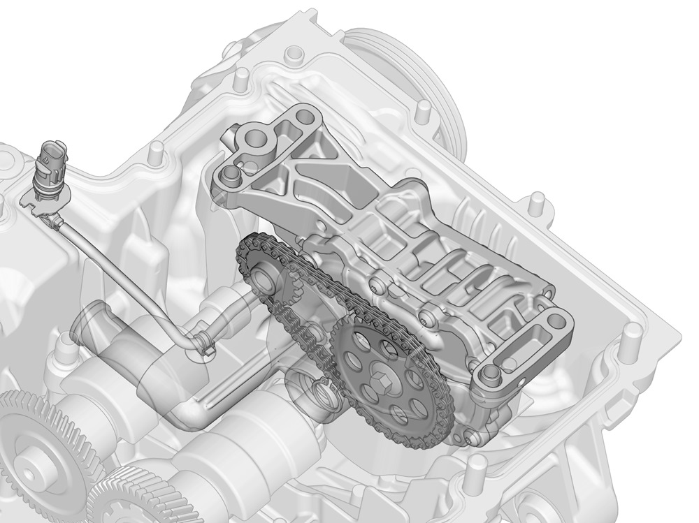

Масляный насос
Как и на дизельных двигателях, до производственной недели 21W46 масляный насос приводился зубчатым ремнем от одного из балансирных валов.
С производственной недели 21W46 насос приводится в действие цепью.

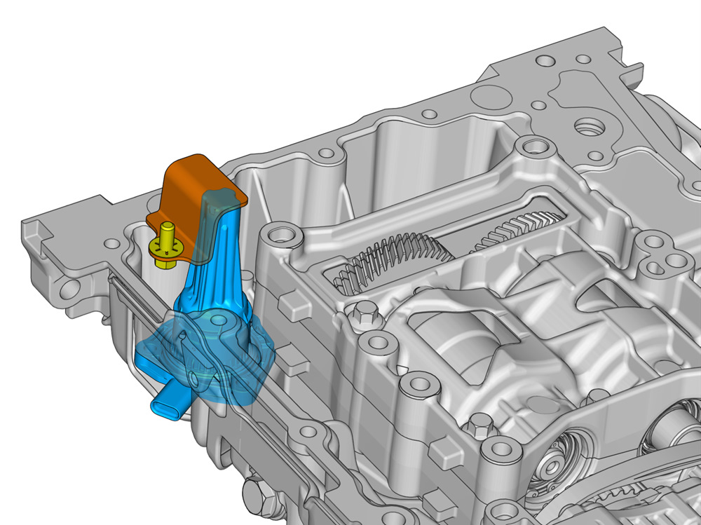

Датчик уровня масла
Как и на дизельных двигателях, стал использоваться ультразвуковой датчик уровня масла.

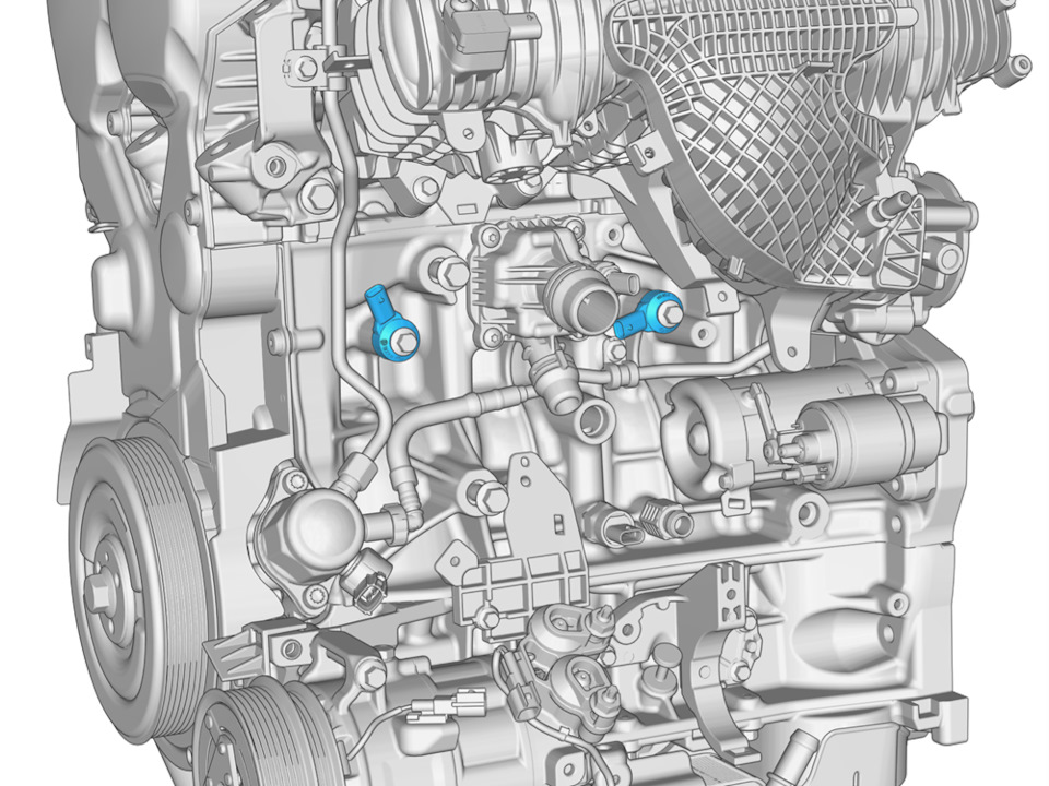

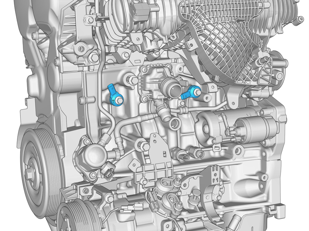

Датчики детонации
Третье поколение бензиновых двигателей VEA оснащаются двумя датчиками детонации (ранее был один).

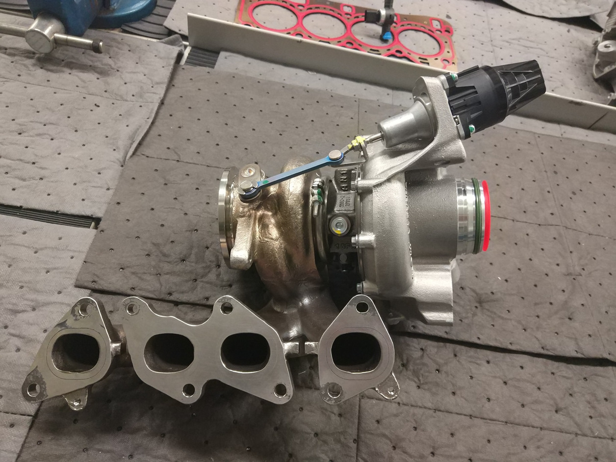

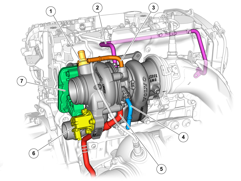

Турбонагнетатель
Особенностью турбонагнетателей бензиновых двигателей VEA третьего поколения является то, что используется электрический привод клапана ограничения давления наддува Waste gate (на предыдущих поколениях использовался вакуумный привод).
Кроме того, на двигателях средней мощности (МР) выпускной коллектор встроен в головку блока цилиндров.
Турбонагнетатель двигателя средней мощности (МР)
1. Подключение вентиляции картера
2. Впускная трубка масла
3. Подключение трубки охлаждающей жидкости
4. Подключение трубки охлаждающей жидкости
5. Сливная трубка масла
6. Перепускной клапан компрессора bypass
7. Электрический привод клапана ограничения давления наддува Waste gate

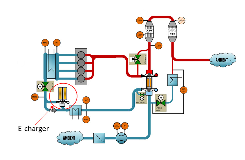

E-charger
На двигателях высокой мощности (HP) устанавливается электрический нагнетатель воздуха (E-charger), в котором электродвигатель (48 Вольт) приводит в действие крыльчатку внутри радиального компрессора. Крыльчатка, или рабочее колесо компрессора, нагнетает воздух в цилиндры двигателя. Рабочий диапазон электрического нагнетателя распространяется до оборотов двигателя 3000 об/мин. E-charger активируется не при определенных оборотах двигателя, а по запросу водителя на открытие дроссельной заслонки. Если модуль управления двигателя получает запрос на крутящий момент, мощность и давление наддува, которые не могут быть обеспечены турбонагнетателем, происходит активация электрического нагнетателя.
Электрический нагнетатель устанавливается после турбонагнетателя. Максимальная частота вращения рабочего колеса компрессора составляет 72000 об/мин, а максимальная потребляемая мощность — 5 кВт.
E-charger оснащается водяным охлаждением. Внутри электрического нагнетателя находится электронный модуль ЕССМ (Electric Charge Air Compressor Module), который обменивается данными с ECM по сети CAN.
Непосредственно перед E-charger установлен пассивный перепускной клапан, который направляет воздушный поток из турбонагнетателя в E-charger или напрямую в двигатель. Перепускной клапан представляет из себя механическую заслонку, которая открывается, когда давление от турбонагнетателя начинает превышать давление от электрического нагнетателя. В этом случае воздух направляется в обход электрического нагнетателя (т.е. используется только турбонагнетатель).
1. E-charger
2. Пассивный перепускной клапан
3. Турбонагнетатель

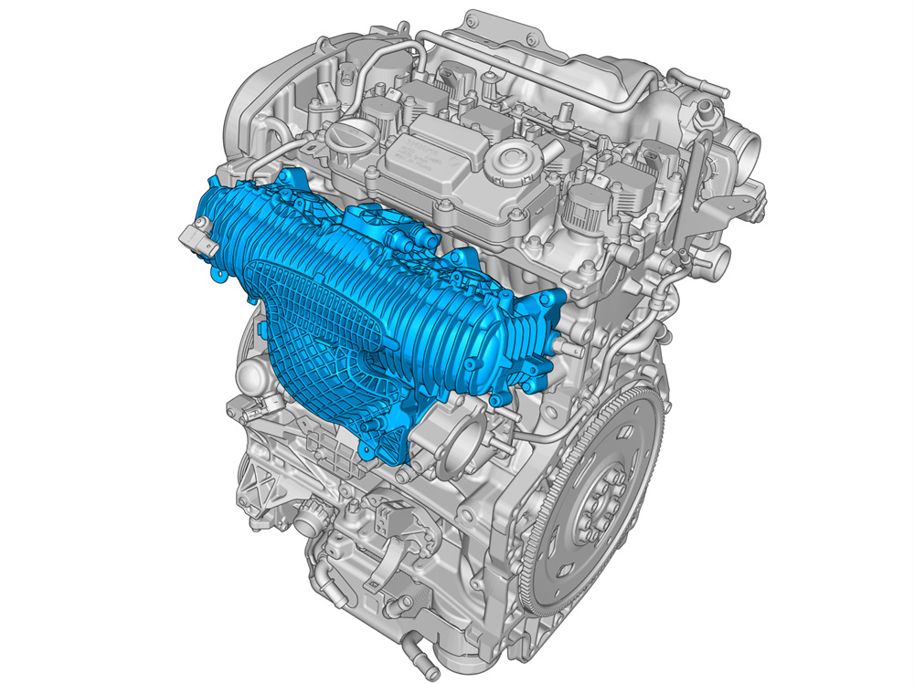

Впускной коллектор имеет встроенный жидкостный охладитель нагнетаемого воздуха (интеркулер), который охлаждает воздух перед тем, как он поступит в цилиндры.
На рисунке показан вариант двигателя средней мощности. Вариант для двигателя высокой мощности имеет аналогичную конструкцию, хотя несколько отличается по внешнему виду. Кроме того, на двигателях высокой мощности устанавливается дополнительный жидкостный охладитель нагнетаемого воздуха между турбонагнетателем и E-charger (см. рисунок пассивного перепускного клапана выше).

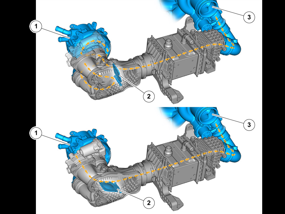

Система рециркуляции отработавших газов EGR
1. Трубка EGR
2. Радиатор системы рециркуляции отработавших газов (EGR)
3. Клапан системы рециркуляции отработавших газов (EGR)
На бензиновых двигателях 3-го поколения высокой мощности (HP) используется система рециркуляции отработавших газов EGR. Отработавшие газы после каталитического нейтрализатора направляются на вход турбокомпрессора через радиатор и клапан EGR. Радиатор EGR частично размещен в корпусе нейтрализатора отработавших газов.

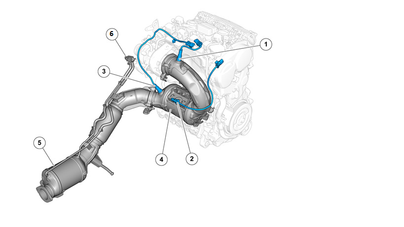

Система очистки выхлопных газов
Система очистки выхлопных газов бензиновых двигателей VEA 3-го поколения оснащается каталитическим нейтрализатором с тремя датчиками концентрации кислорода (лямбда-зондами) и сажевым фильтром.
1. Передний датчик концентрации кислорода
2. Средний датчик концентрации кислорода
3. Задний датчик концентрации кислорода
4. Каталитический нейтрализатор
5. Бензиновый сажевый фильтр (GPF)
6. Датчик перепада давления (DPS)

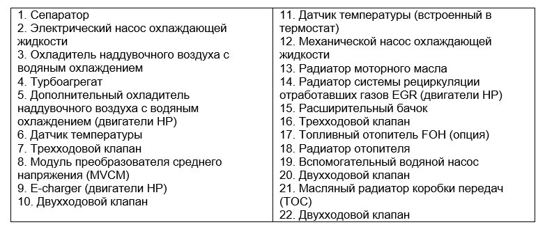

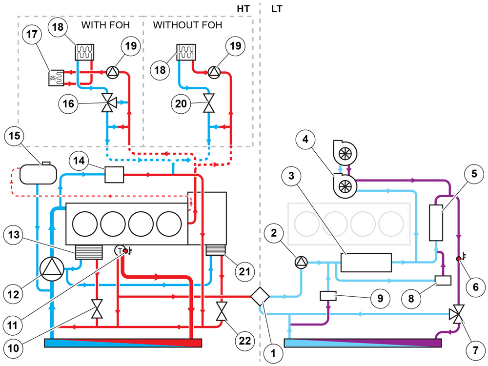

Система охлаждения
Аналогично дизельным двигателям, бензиновые двигатели VEA 3-го поколения имеют два контура охлаждения: высокотемпературный контур (HT) и низкотемпературный контур (LT). Обе системы имеют отдельные радиаторы.
Еще одной отличительной особенностью бензиновых двигателей VEA 3-го поколения является то, что стартер 12 В устанавливался только до производственной недели 2020W45. Начиная с недели 2020W46 запуск двигателя возможен только с помощью стартера-генератора 48 В.

Добрый вечер! На мой вопрос о приводе масляного насоса -Ремень или Цепь на Вольво VIN LYVUE25D2MB883702, Вы написали -Цепь! Подскажите -Это VIN выдаёт это инфо или Вы по дате выпуска авто определили! Просто очень сильно заморачивает этот РЕМЕНЬ. Спасибо!
Добрый утро!На Вашем автомобиле установлена цепь на привод масляного насоса, определяется по VIN в оригинальном каталоге VIDA
AvtoDepo23
Добрый день. В данной статье речь идет про двигатели 3-го поколения, которые устанавливаются на "мягкие" гибриды. У вас "обычный" автомобиль с двигателем 2-го поколения В4204Т26. На этих двигателях масляный насос приводится только цепью и не от блока балансирных валов, а от звездочки на передней части коленчатого вала.
Добрый день! Спасибо что так четко и подробно все растолковываете! Подскажите, преобрел xc60 из Китая и прочитав про привод масляного насоса возник вопрос какой же на моём авто. Подскажите VIN LYVUE25D2MB883702. Заранее благодарен!
Добрый вечер!На Вашем автомобиле установлена цепь на привод масляного насоса
Добрый вечер! Неужели так бывает! По документам авто выпущено МАЙ 2021год. Спасибо за помощь! Такое чувство-- как будто сейчас получил ПОЖИЗНЕНУЮ гарантию на двигатель.Получается что мой авто сделан в 22ю неделю 2021 года?
77VOLVO
Ёще подскажите-- я посмотрел что 21 неделя мая это с 24 по30 мая 2021год. В документах -май 2021г. Мой VIN реально выдаёт — ЦЕПЬ?
