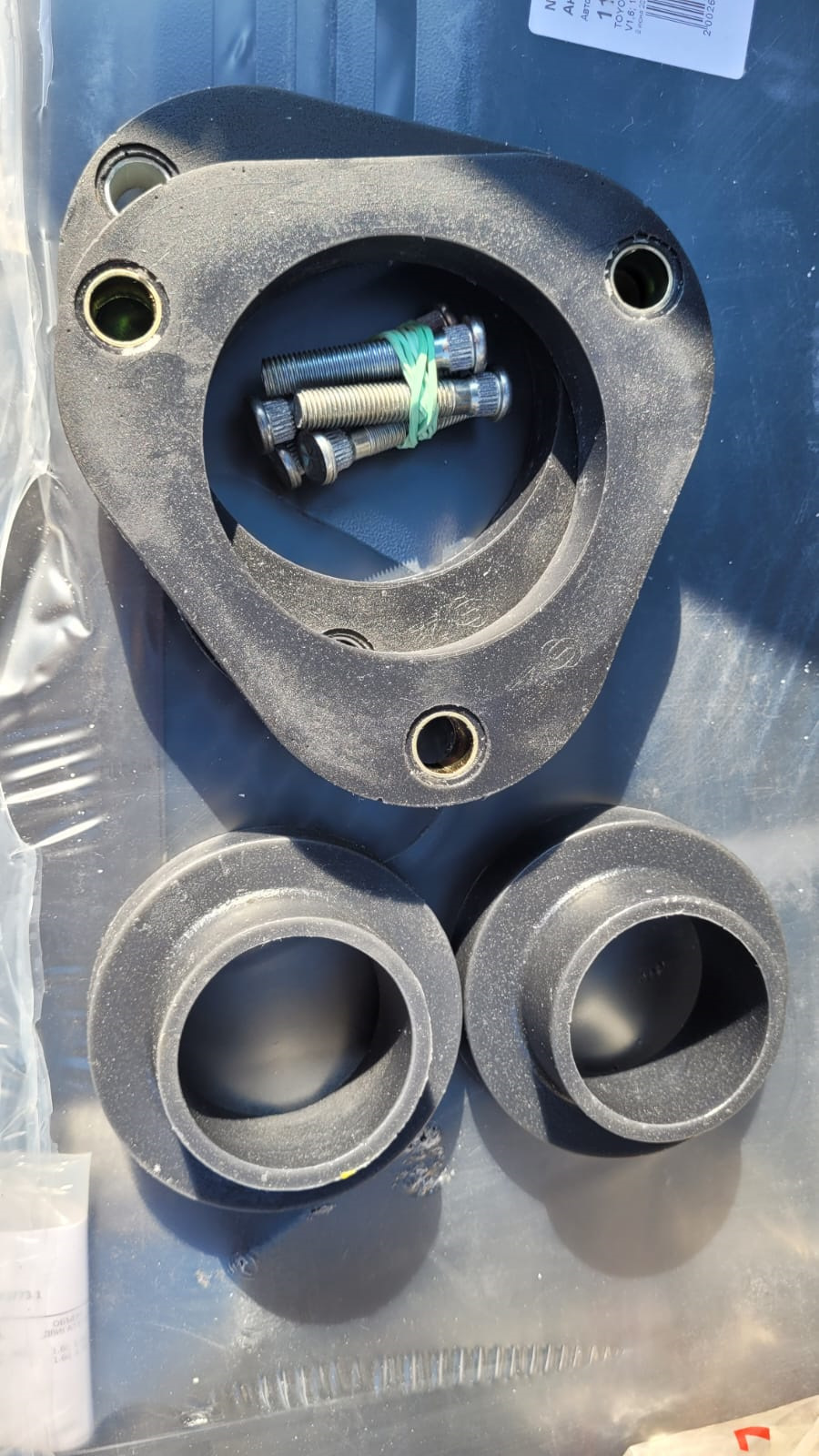

1.Передние проставки на опору стойки амортизатора 2.Задние проставки на пружину

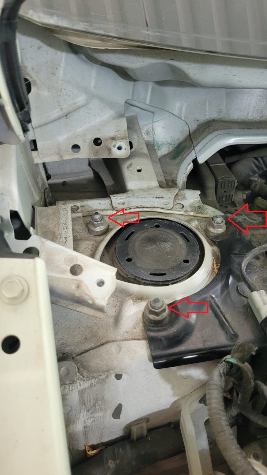

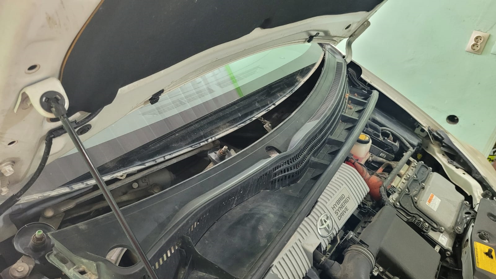

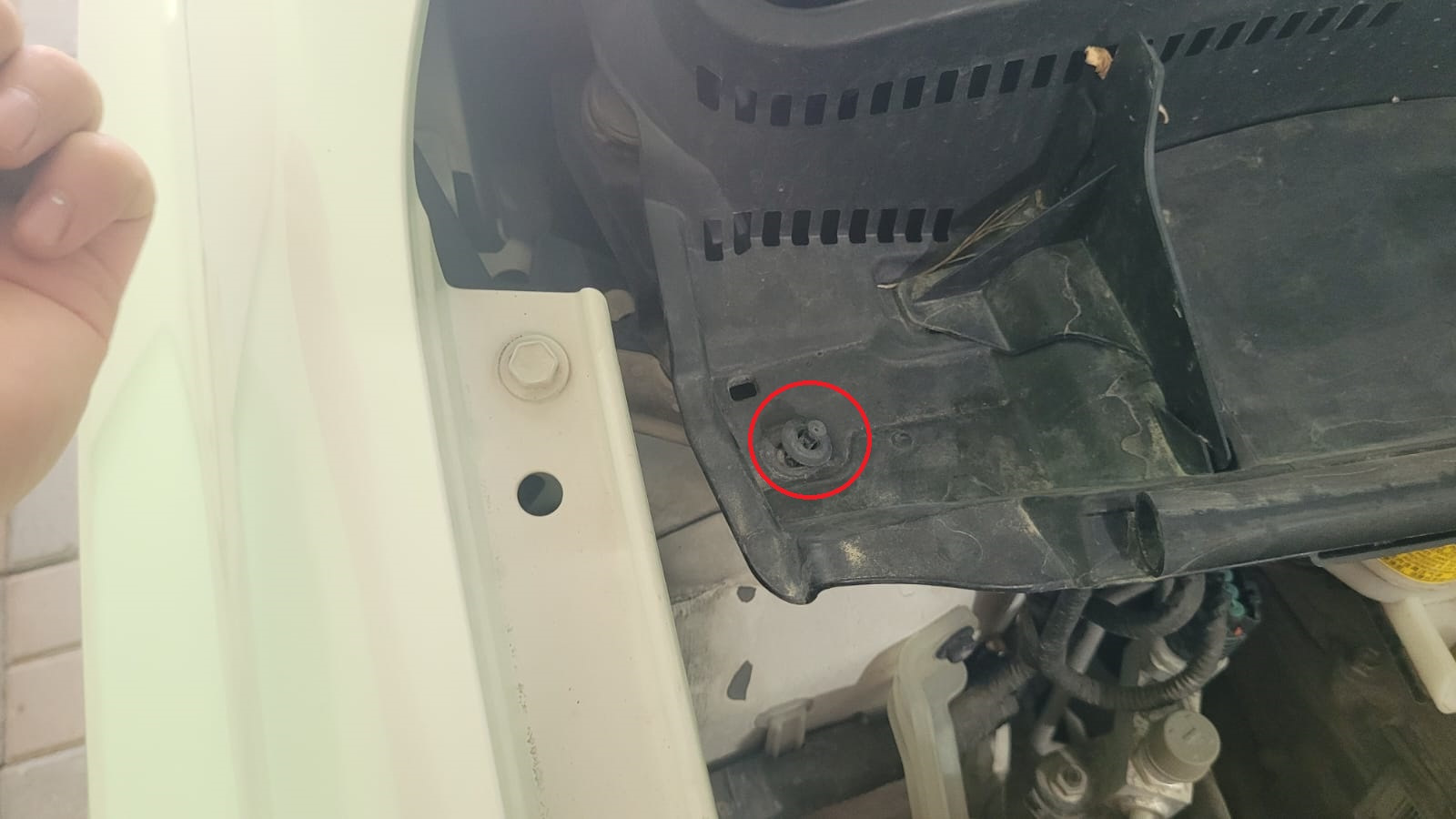

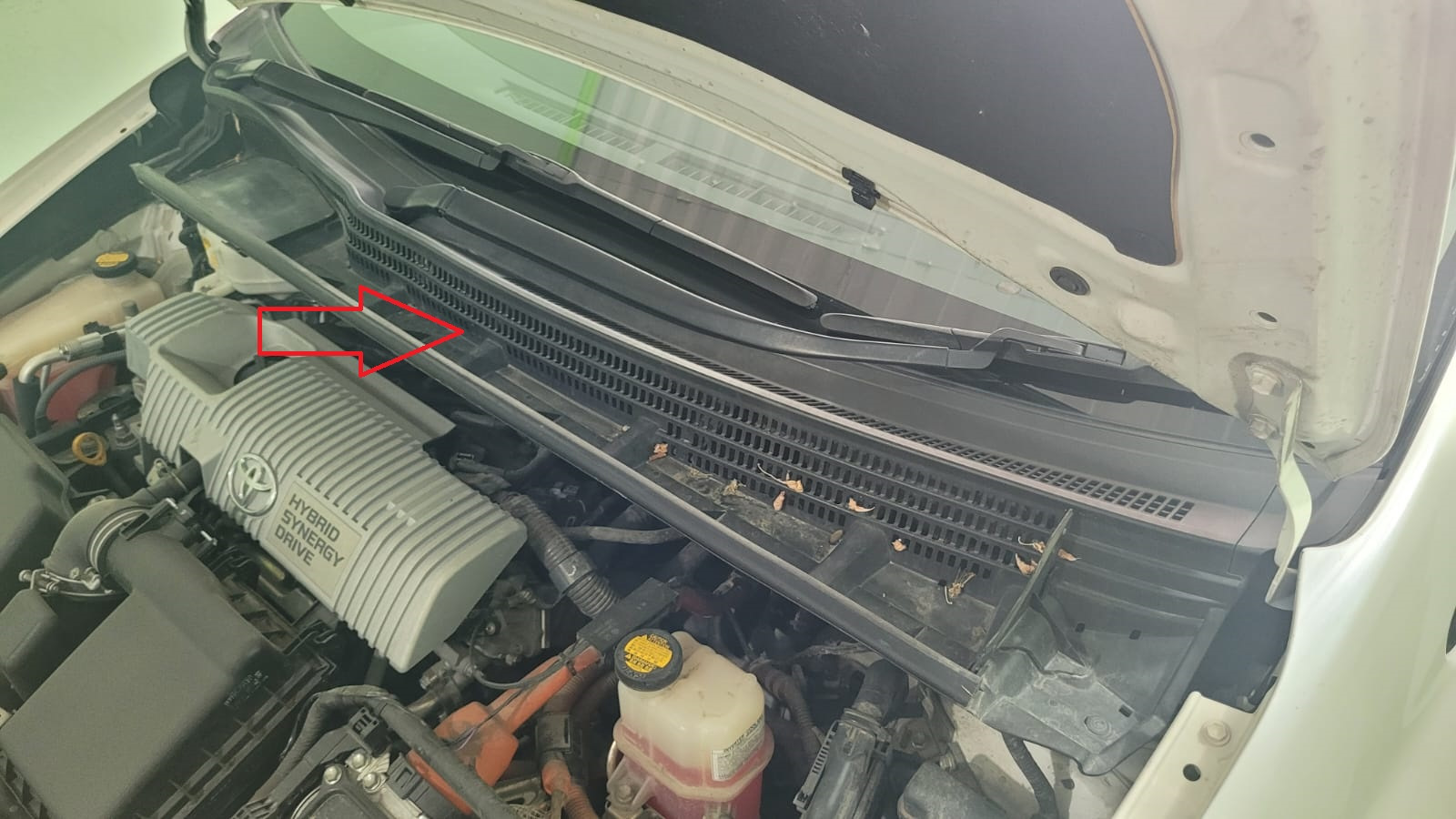

Для доступа к передним опорам стоек потребуется снять пластик жабо
Отщелкиваем все клипсы крепления жабо

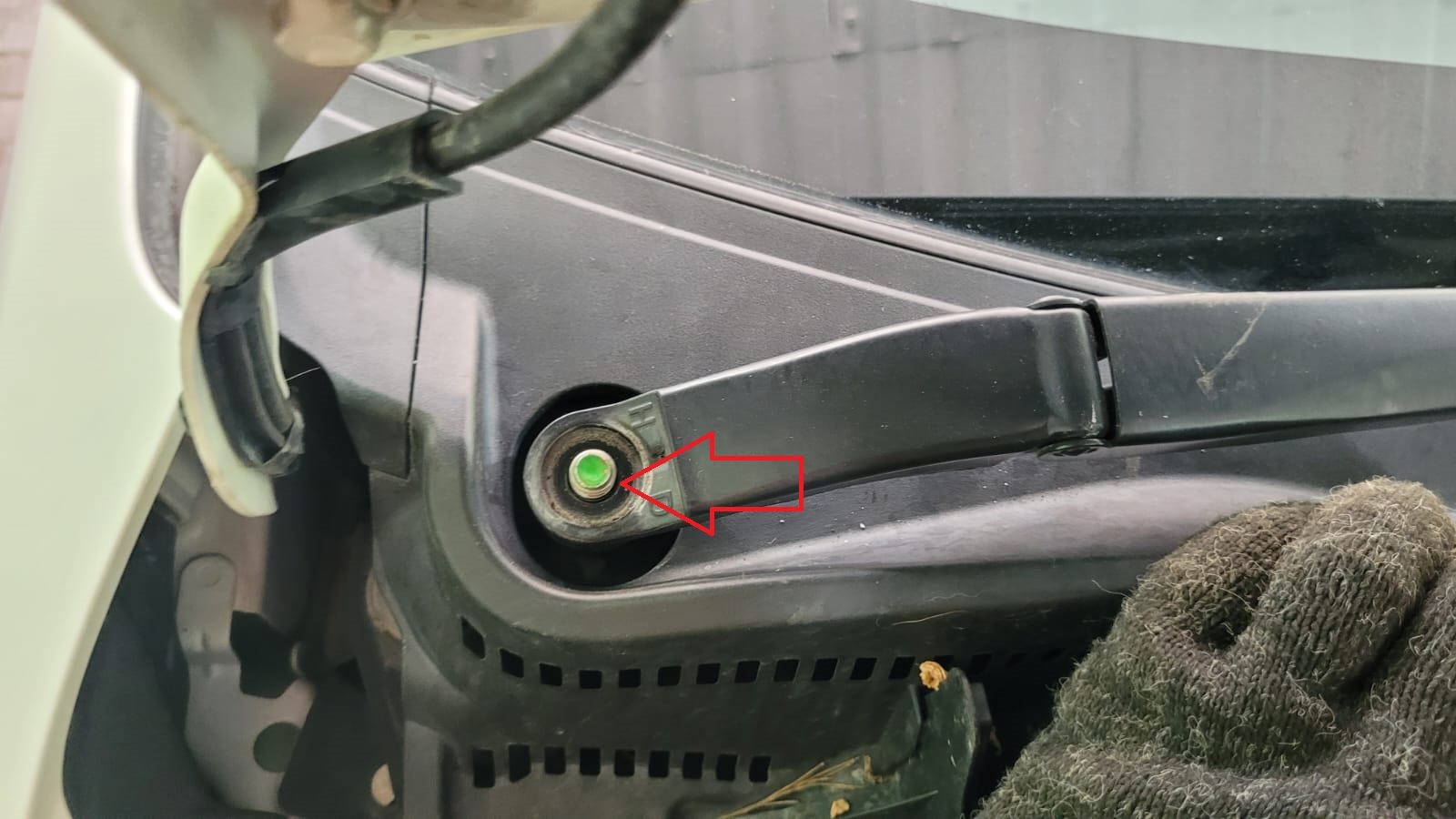

Откручиваем поводки дворников
Снимаем пластик

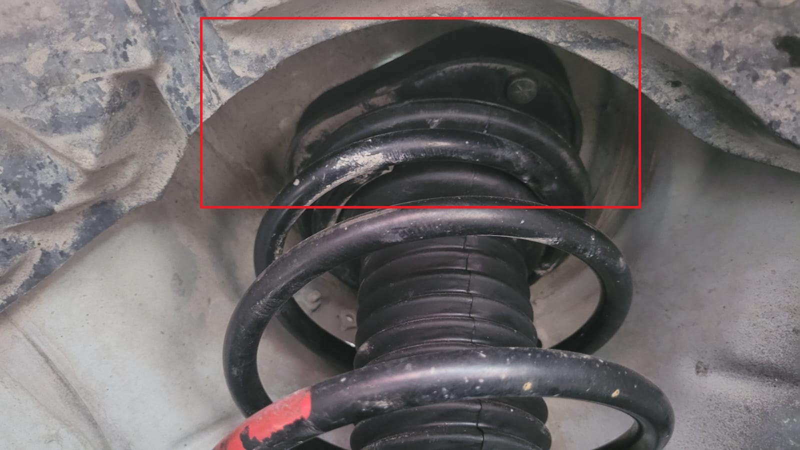

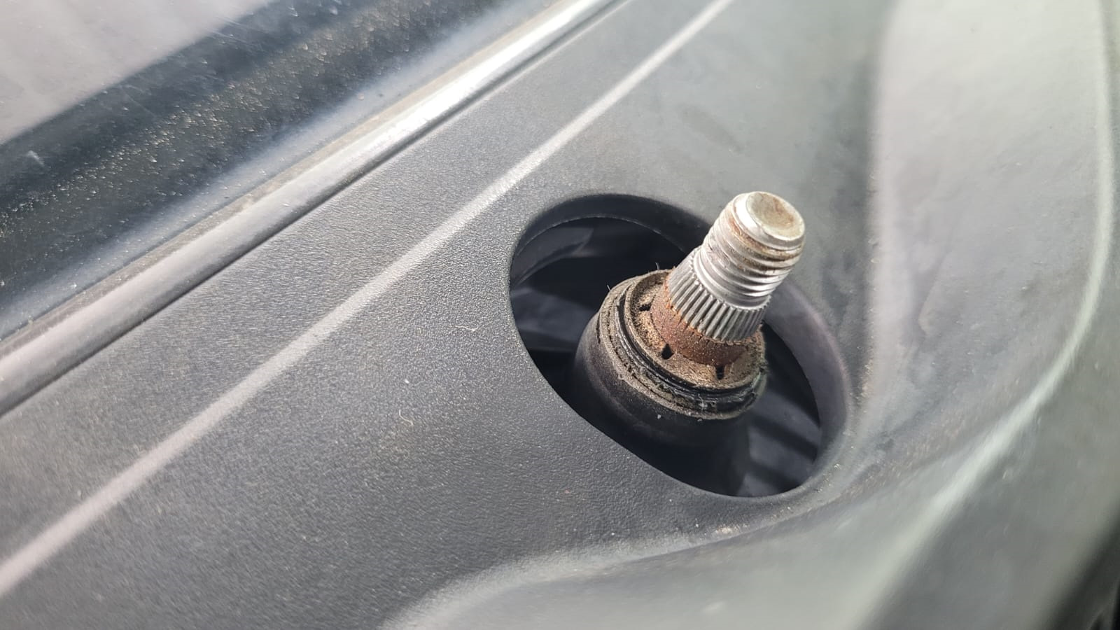

Получив доступ к опоре откручиваем 3 гайки крепления опоры к кузову

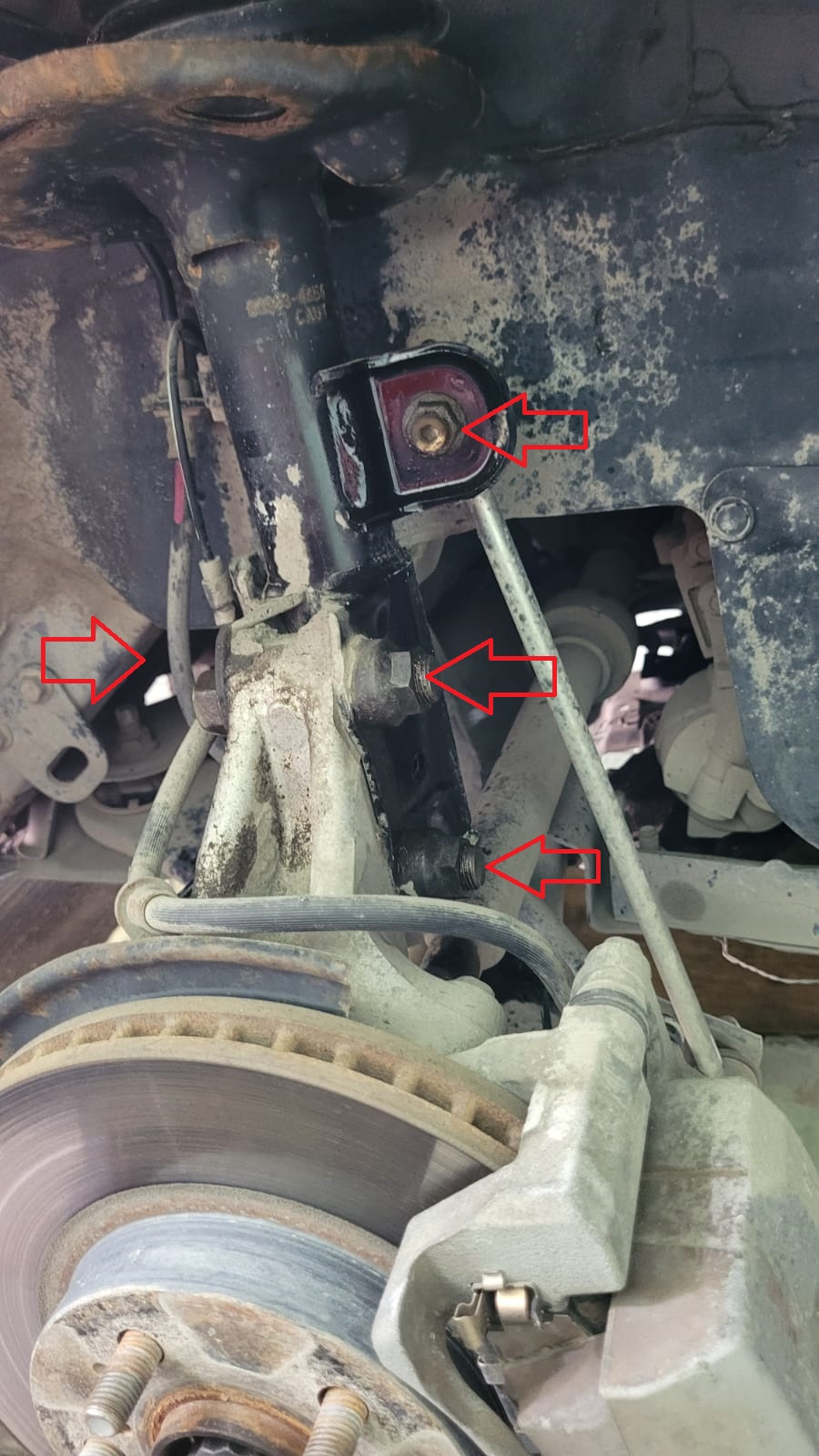

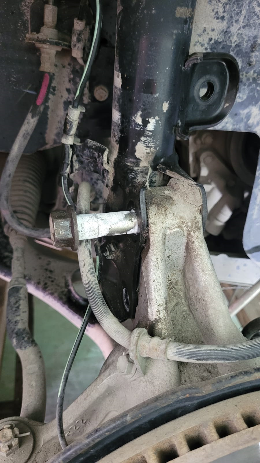

Откручиваем 2 болта крепления стойки амортизатора к ступице, верхнее крепление стойки стабилизатора и крепление датчика АБС

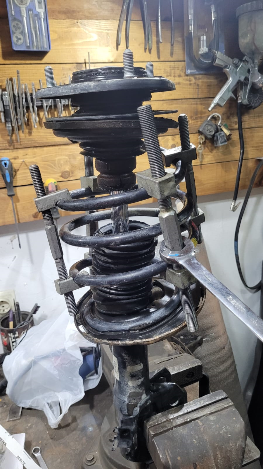

Сняв стойку амортизатора с автомобиля стягиваем пружину что бы выбить штатные шпильки

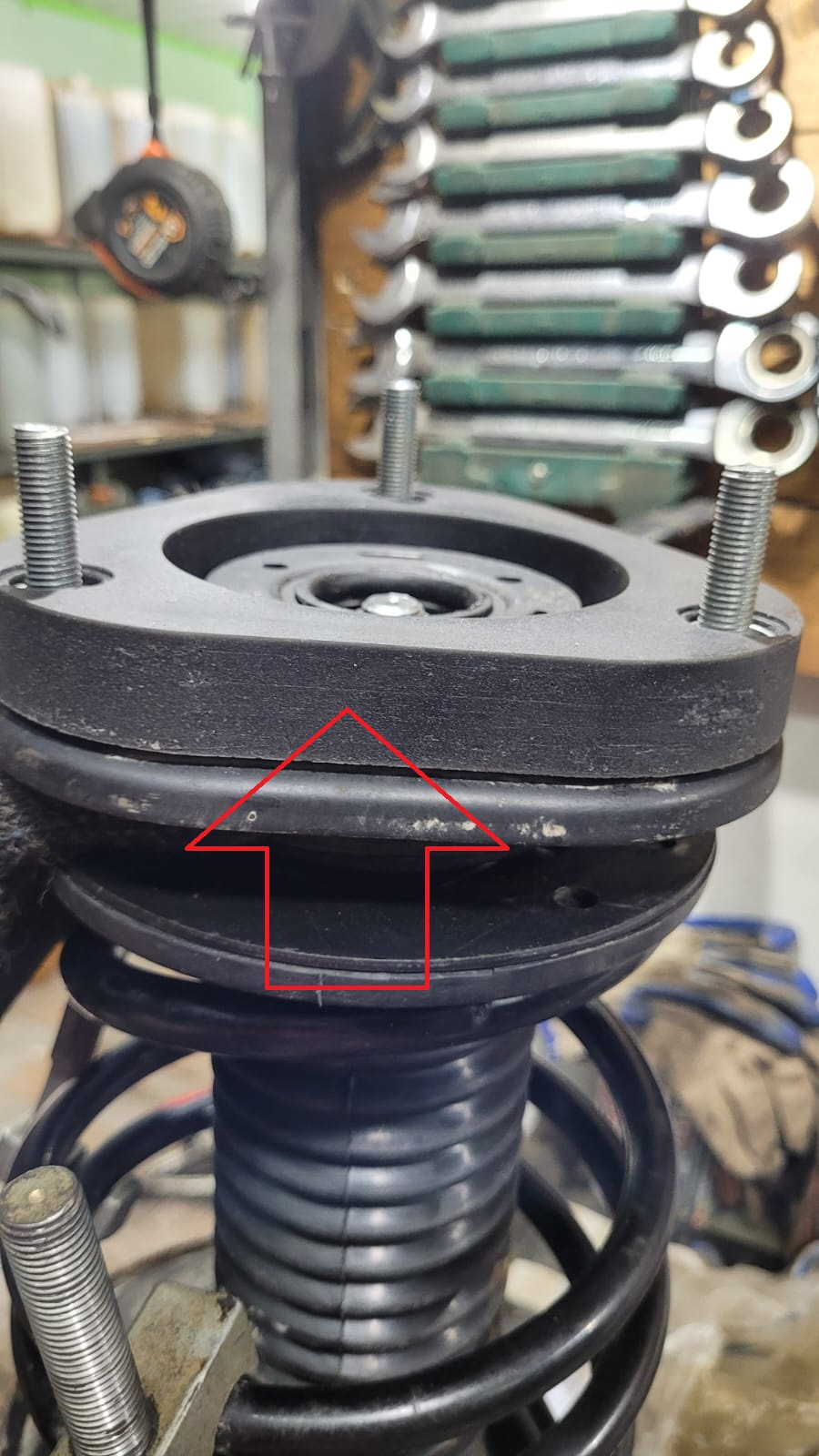

Устанавливаем удлиненные шпильки которые идут в комплекте с проставками и устанавливаем проставку на опору стойки сверху
Устанавливаем стойку с проставкой на автомобиль в обратном порядке

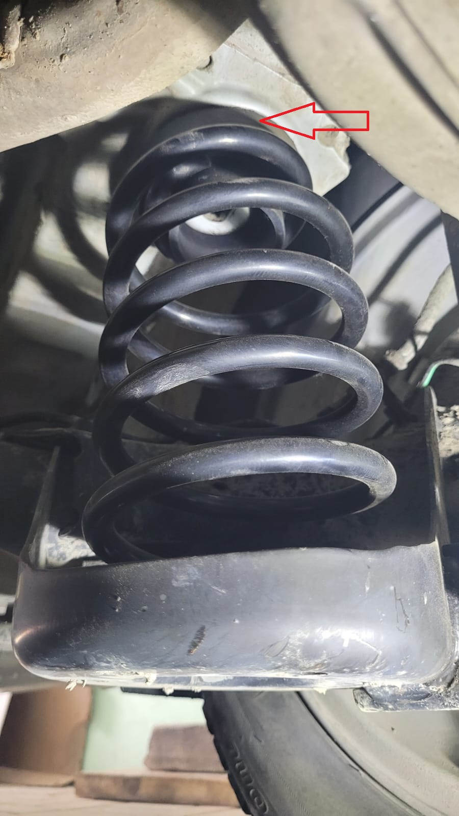

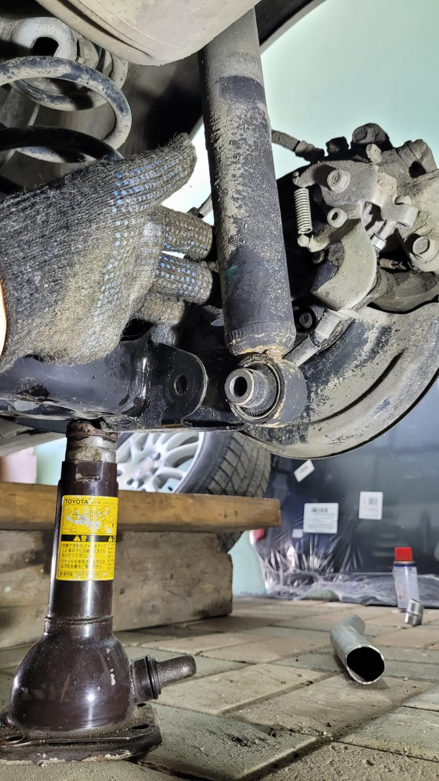

Задняя ось :

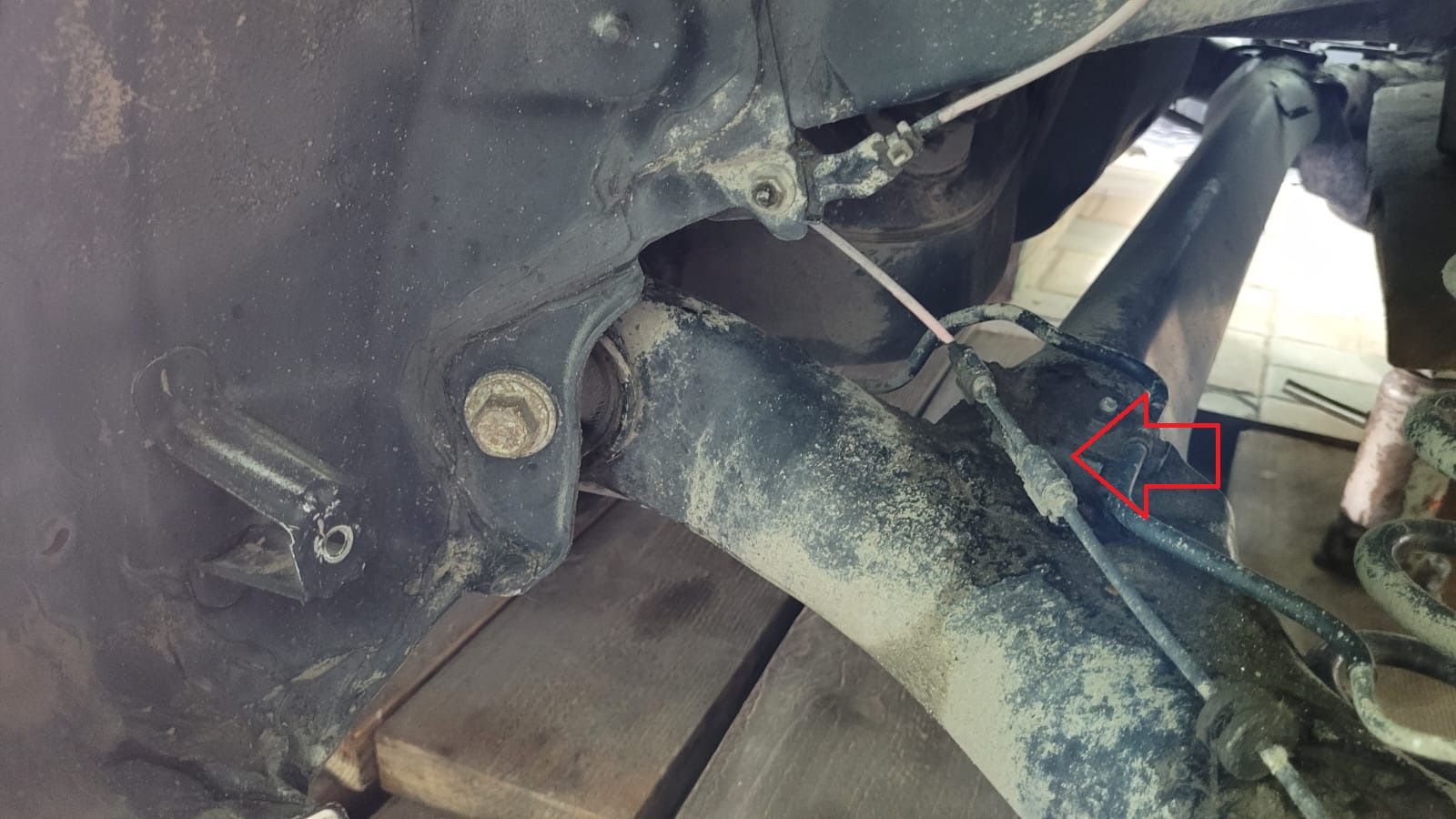

Отщелкиваем крепление датчика АБС

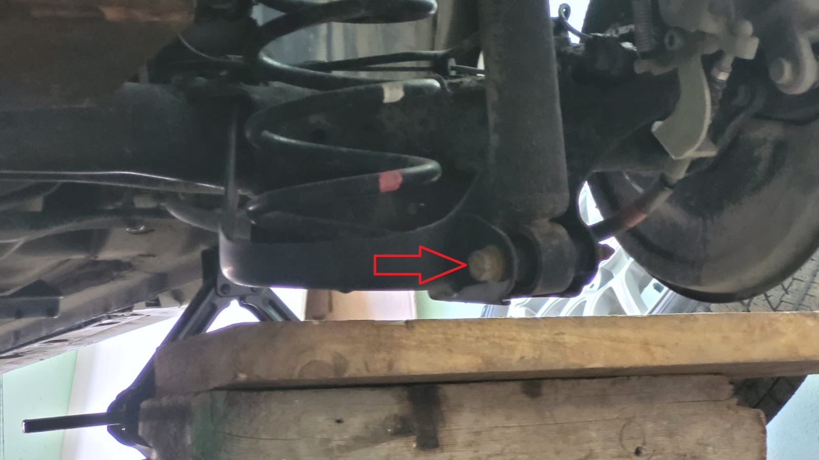

Откручиваем болт нижнего крепления амортизатора
Устанавливаем проставку на пружину сверху вместо штатной резинки

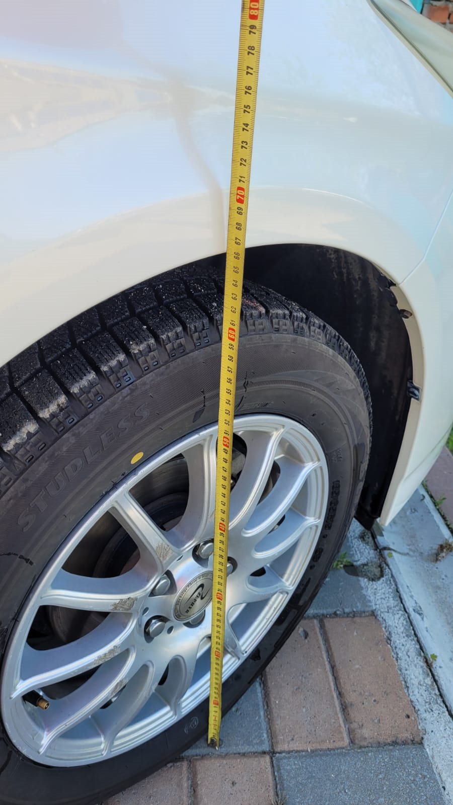

ИТОГ :

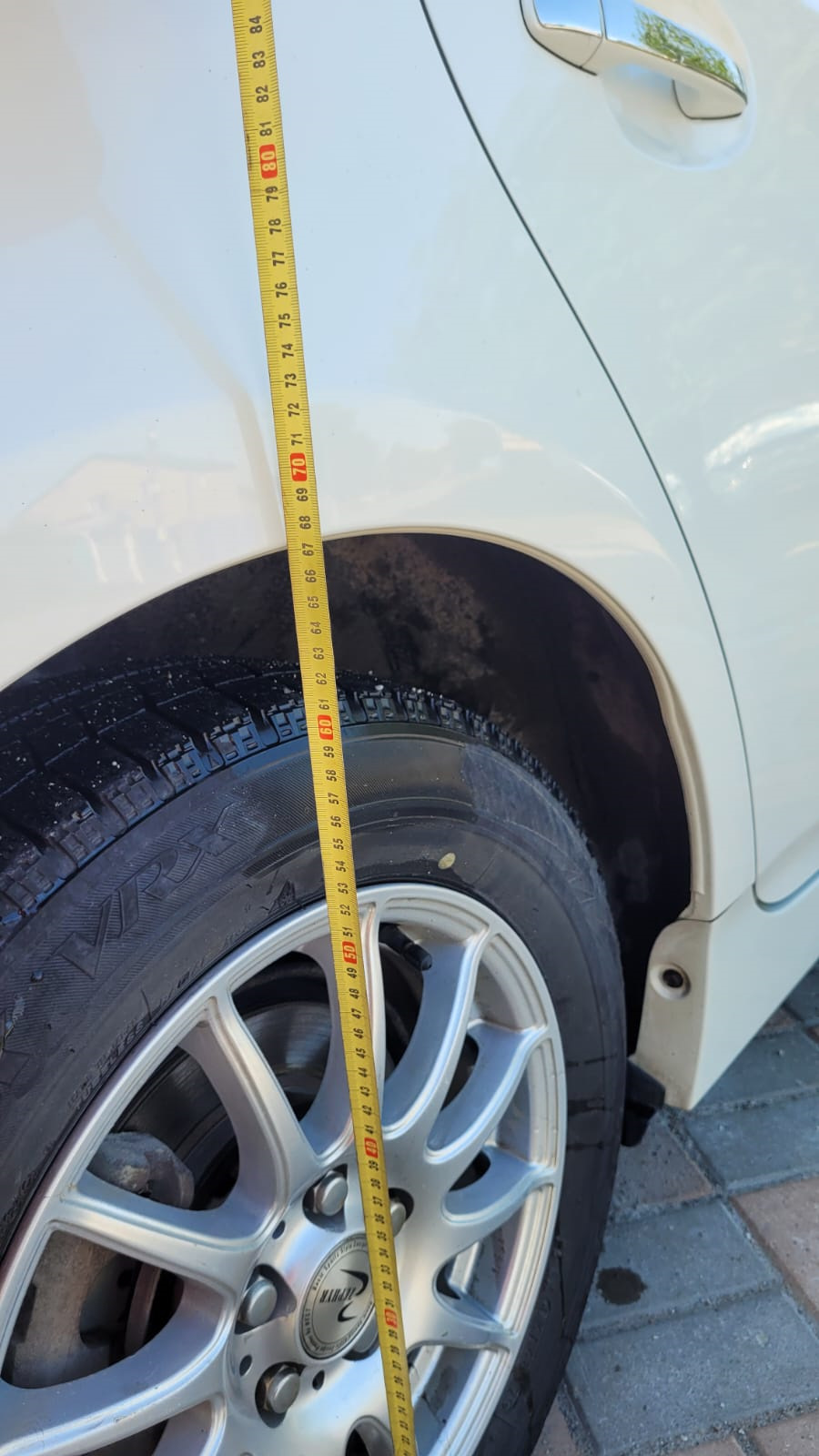

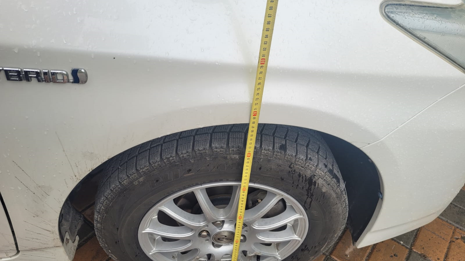

Передняя ось ДО установки проставок составляла — 66 см.

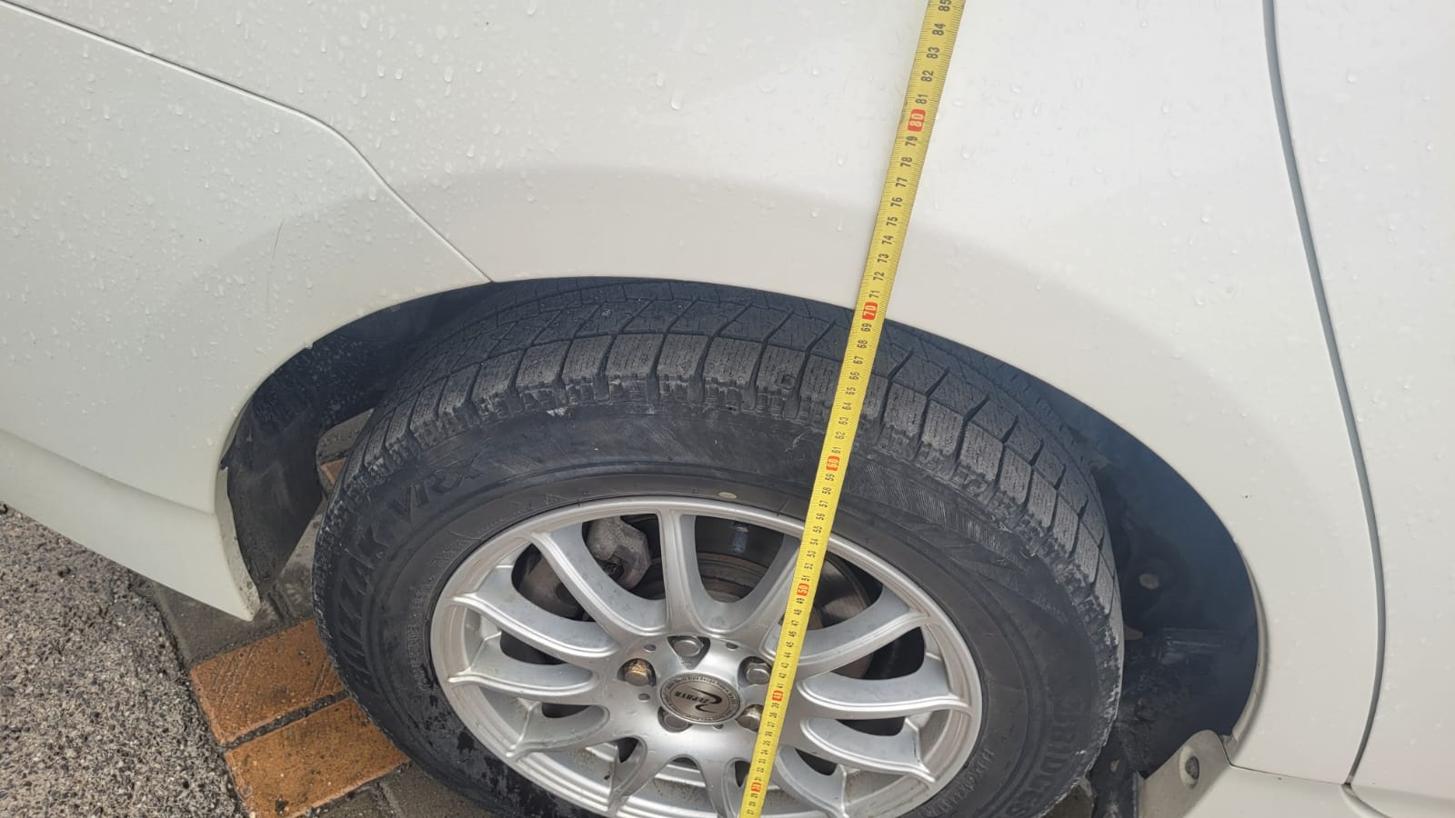

Задняя ось ДО установки проставок составляла — 67 см.
Передняя ось ПОСЛЕ установки проставок составила — 68 см.
Задняя ось ПОСЛЕ установки проставок составила — 70 см.

Установочные комплекты для данного автомобиля : Передние проставки 20 мм, ссылка на проставки на нашем сайте : polimer-nsk.ru/product/119 Задние проставки на пружину 20 мм, ссылка на проставки на нашем сайте : polimer-nsk.ru/product/147
