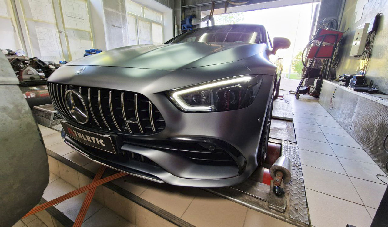

Владельцев новых автомобилей, мощность которых минимум 350 л.с., мы приглашаем на индивидуальную настройку двигателя с помощью диностенда.
Это значит, что мы будем "гонять" автомобиль на диностенде на высоких скоростях и на высоких нагрузках. Такая настройка позволяет выявить отклонения (неисправности или ошибки в калибровках) в системах подачи топлива, охлаждения, зажигания, наддува и выхлопа.
Снять "логи" на обычных гражданских 2.0-3.0Т достаточно и до 100 км/ч. На форсированных мощных моторах такие замеры нужно производить на гораздо более высоких скоростях, что абсолютно неприемлемо делать на дорогах общего пользования. Диностенд позволяет безопасно и точно настроить мощный мотор для спортивного стиля вождения.
Безусловно, большую роль играет точность диностенда и умение им правильно пользоваться. У нас заключён договор с автомобильной кафедрой КАИ на использование диностенда с помощью одного из лучших специалистов по работе ДВС.

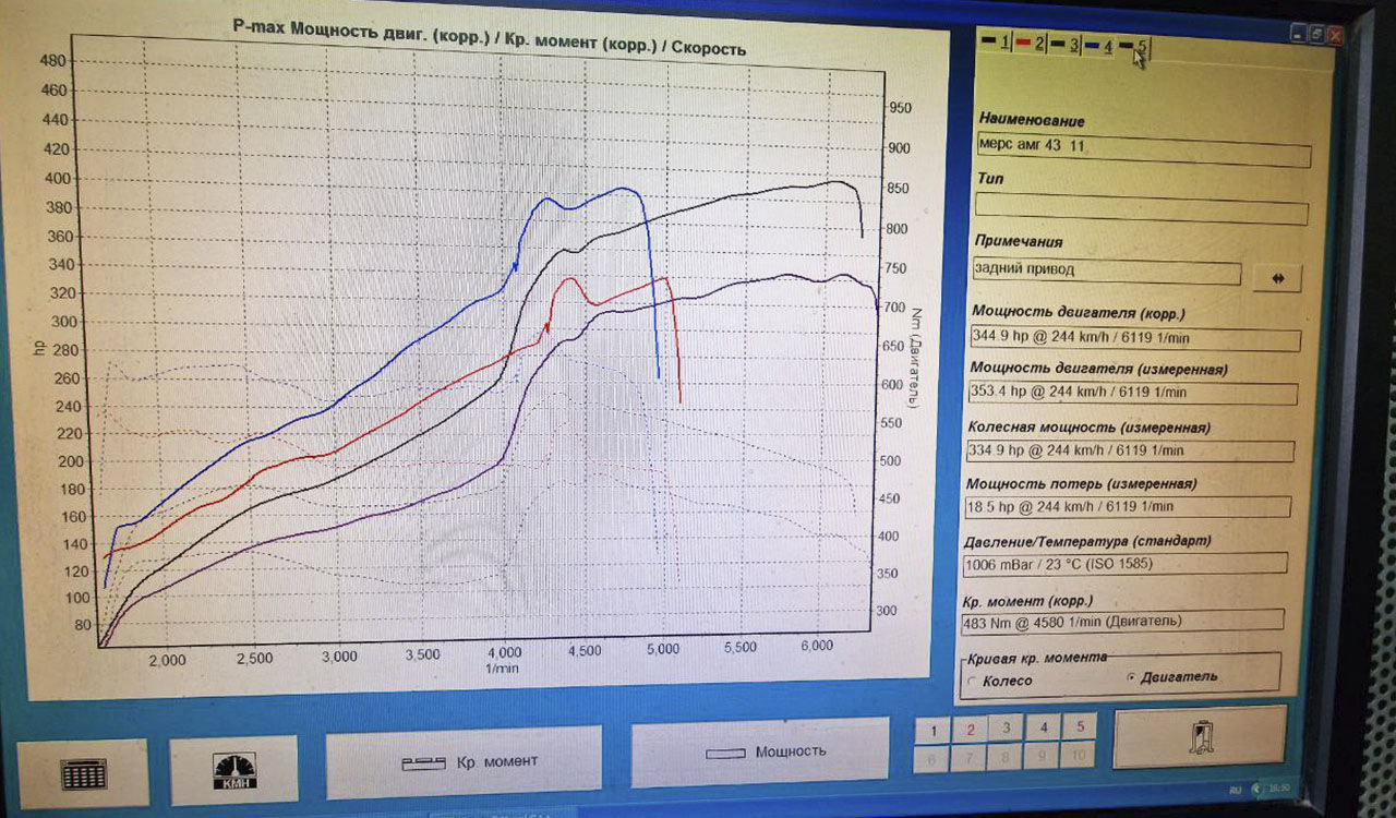

Настройка Mercedes-Benz GT43 AMG на диностенде
При чип-тюнинге двигателей концерна Mercedes-Benz серии AMG мы используем оригинальный дилерский сканер, позволяющий нам логировать несколько десятков важных параметров, которые не поддаются логированию и диагностике стандартными мультимарочными сканерами.
Это позволяет контролировать работу двигателя не только с помощью диностенда, но и отслеживать все защитные режимы и самостные характеристики — наддув, откаты, угол опережения зажигания, состав смеси, температуру смеси, нагрузку, положение педали газа, рассчитанный момент блока управления.

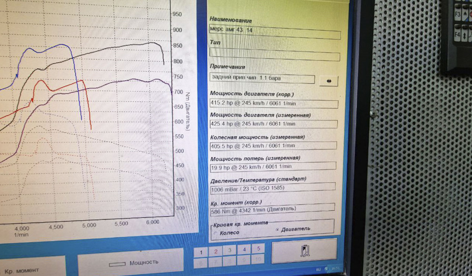

Результат чип-тюнинга GT43:
Мощность (измеренная): 344 л.с.
Мощность после: 415 л.с.
Прирост: 70 л.с. (+20%)
Крутящий момент (измеренный): 483 Hm
Крутящий момент после: 586 Hm
Прирост: 100 л.с. (+21%)
Посмотрите графики замеров мощности этого мотора на диностенде до и после чип-тюнинга:
В данном решении приоритет дан новым эмоциям и сохранению ресурса. Мы выбрали "лайтовый" вариант с давлением наддува 1.1 бар. При избыточном давлении в 1.5 бара этот мотор выдаёт до 500 сил.
Результат настройки очень радует владельца ещё более быстрым ускорением!
Результат чип-тюнинга Mercedes-Benz GT43 AMG
▪️ увеличение мощности с 344 до 415 л.с.
▪️ прирост крутящего момента с 483 до 586 Hm
