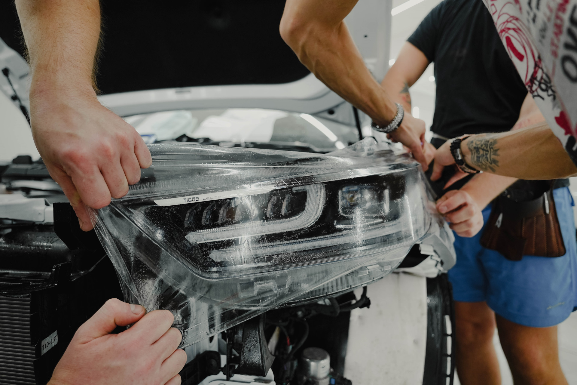

Как уже говорилось в начале статьи, клиент приехал именно на локальное бронирование. Согласно этому комплексу, материалом покрываются передний бампер, капот, фары, стойки лобового, передние крылья, зона под ручками, полоска на крыше. Все эти детали относятся к повышенно уязвимым и царапаются в процессе эксплуатации, начиная с первой поездки.

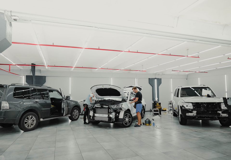

2. На 100% безопасный разбор. Труднодоступные места есть в каждом автомобиле. Чтобы до них добраться, специалисты снимают бампер, ручки дверей и другие элементы при необходимости. Все мастера нашего сервиса — профессионалы своего дела, которые работают аккуратно и не спешат. Безопасность разбора гарантируется компанией CarEngineering.

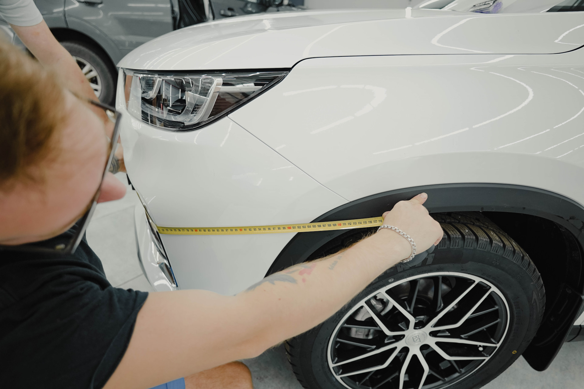

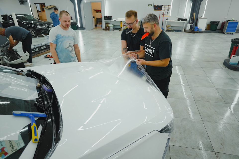

3. Раскрой материала под форму кузова. Пленка сначала примеряется к Chery Tiggo 8 Pro большим куском, затем отмеряется и разрезается на маленькие части для каждой детали. Такой подход позволяет качественно оклеить авто с учетом всех его изгибов и габаритов.

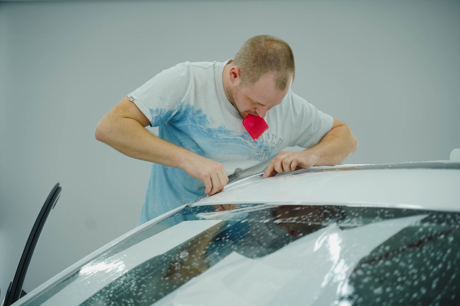

5. Аккуратная работа с лезвием. После покрытия передней части кузова пленкой нужно удалить лишние края. Для этого специалист аккуратно делает насечку лезвием и убирает кусочки пленки. Важно сказать, что лезвие никогда не контактирует с кузовом, поэтому оставить на нем царапины невозможно.
6. Подворот для большей надежности. Бронирование полиуретановой пленкой Tiggo Pro и любого другого автомобиля всегда происходит с подворотом. Достаточно на пару миллиметров загнуть край под деталь, чтобы надежность протекции в разы повысилась. Оклеенный по контуру детали материал легко поддается задирам от камней, напора воды на мойке. Если край пленки внутри, повредить ее сложнее. В некоторых сервисах пытаются опровергнуть пользу подворота. Скорее всего, это делается из-за неопытности или нежелания тратить много времени на один автомобиль. Да, подворот Чери Тигго в пленку — кропотливая работа, и наши мастера делают ее ради качества, не гонясь за скоростью.

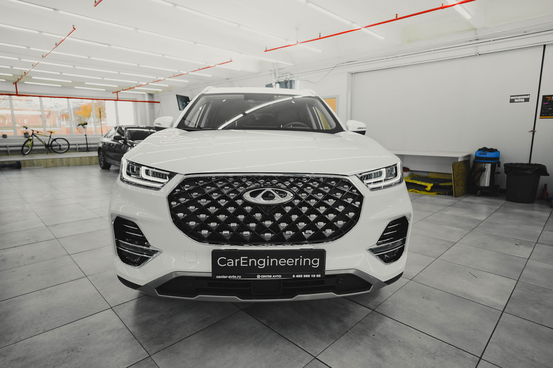

Чтобы частично обтянуть Тигго 8 Про пленкой, понадобится 8 часов. Еще день уйдет на высыхание. Полное бронирование мастера нашего сервиса выполняют за 6-8 дней с учетом высыхания.
Во время выдачи мастер вручает гарантийный талон на материал и выполненную работу. Всех клиентов приглашаем навестить CarEngineering спустя пару недель для контрольной проверки результата. Специалисты бесплатно помоют и осмотрят авто.
