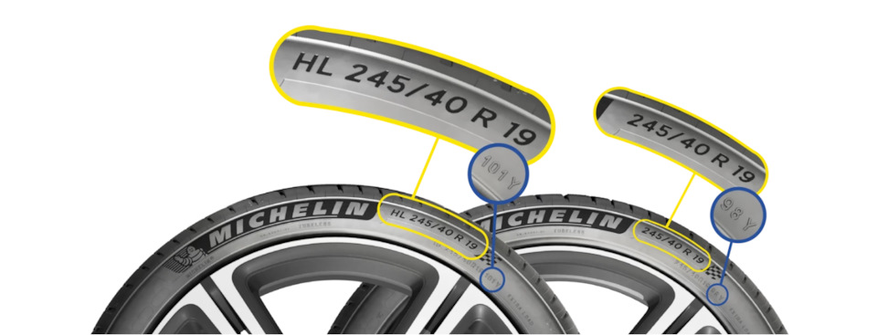

Маркировка HL выглядит следующим образом:
Michelin стали разрабатывать шины с индексом HL поскольку резко выросла потребность в адаптивных технологиях и, как следствие, новых технологиях и конструкциях шин по причине широкого распространения гибридных и электрических транспортных средств. Но, как уже упоминалось раннее, электрические и гибридные автомобили требуют более высокую грузоподъемность из-за аккумуляторов, рекуперативного торможения и снижения сопротивления качению.
Технология, используемая Michelin для создания этих шин, является передовой. Производитель обеспечивает адаптацию жесткости смеси протектора для того, чтобы выдерживать большую нагрузку при сохранении износостойкости и управляемости, а также усиление каркаса шины в зоне максимальной прочности за счет использования более прочных слоев и более твердых составов. Отметим, что профиль оптимизирован и адаптирован для поглощения дополнительного изгиба шины из-за увеличения веса без ущерба для комфорта водителя и пассажиров.
Так, например, Michelin Pilot Sport S 5 в размерах 255/40 ZR20 и 255/35 ZR21 имеют индекс нагрузки HL.
У Continental также есть шины с индексом нагрузки HL, которые при одинаковом рабочем давлении имеют большую грузоподъемность, чем те, которые производили по прежнему стандарту XL.

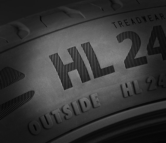

Маркировка HL указывается перед типоразмером шины: HL 245/40 R19 101 Y.
Таким образом, если производителем на Ваш автомобиль были поставлены шины с маркировкой HL, их рекомендуется впоследствии заменить шинами, у которых также индекс нагрузки HL.
