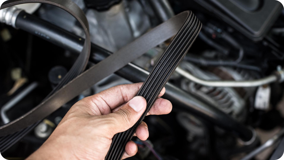

Наверняка, многие из вас сталкивались с такой проблемой, как «свист ремня». Любые посторонние звуки под капотом сигнализируют нам о наличии проблемы. Не спешите паниковать, услышав у своего автомобиля свист. Однако и затягивать с решением проблемы тоже не стоит. Почему вообще ремень свистит и как это убрать? Давайте разбираться!
В 90% случаев характерный свист ремня можно слышать из-за его проскальзывания. Как правило, свистит именно ремень генератора. Когда двигатель запущен, ремень вращается вместе с коленчатым валом, заставляя крутиться генератор. Если начинается проскальзывание, то возникает резкий неприятный свист. Однако, бывает и такое, что ремень натянут правильно, а свист все равно слышится.

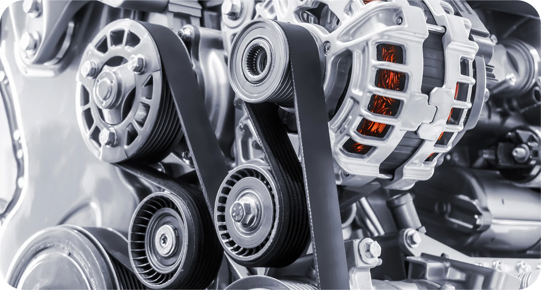

Чтобы устранить свист ремня, сначала нужно установить истинную причину из-за чего он, собственно говоря, появился. Расскажем о самых распространенных причинах свиста:
1) Как уже говорилось ранее, самая частая причина свиста — неправильное натяжение. Ремень генератора могли установить неправильно изначально или же он мог растянуться от работы на высоких оборотах и поэтому со временем провис. Если свист происходит из-за этого, то вам будет достаточно просто его подтянуть.
2) Как и любая другая деталь автомобиля, ремень мог просто прийти в негодность. Со временем он теряет свою эластичность, растягивается и может начать свистеть. У ремня генератора есть гарантированный срок службы, однако из-за тяжелых условий эксплуатации или низкого качества, он может износиться и раньше.
3) Иногда ремень генератора может свистеть при холодном двигателе, если в автомобиле одновременно работает несколько электрических приборов: фары, зажигание, печка, магнитола и т.д. Из-за большого потребления электричества повышается нагрузка на генератор, увеличивается сопротивление магнитного поля вращающегося статора и генератор начинает тормозить ремень. В результате происходит трение, которое и вызывает так называемый «свист».
4) Свист может появиться из-за частиц песка или грязи, которые попали на поверхность ремня и тем самым нарушили плотное прилегание. Иногда бывает, что сам ремень стирается и частицы резины забиваются в шкивы. В таком случае, чтобы убрать свист ремня, лучше провести его замену.
5) Ремень генератора также может свистеть, когда на его рабочую поверхность попадает жидкость: утечка моторного масла, неосторожная замена топлива или антифриза. Иногда свист можно услышать в дождь, от попавшей на ремень воды. Обязательно проверьте ремень и шкивы — они должны быть сухими.
6) Свист в том числе может происходить из-за неисправного подшипника генератора или натяжного ролика. Бывает, что абсолютно новый ремень начинает свистеть сразу после замены. Вы можете проверить это, сняв ремень с генератора и покрутив шкивы. Если наблюдается сильный люфт подшипника/ролика или шум при вращении — их придётся заменить.
