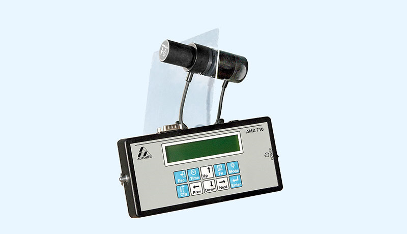

КАК ИЗМЕРЯЮТ СТЕПЕНЬ ТОНИРОВКИ
Способность автостекол к пропусканию света проверяют автоинспекторы. Они замеряют стекла тауметром – специальным устройством, которое показывает, достаточно ли света попадает в салон автомобиля. Автомобилист имеет право изучить устройство перед процедурой замеров, чтобы установить, нет ли на его поверхности следов загрязнений или дополнительных пленок.
Значения тауметра могут быть ложными из-за неправильных показателей температуры, давления и влажности воздуха. Поэтому важно, чтобы при процедуре измерения световой проходимости соблюдались следующие условия:
• влажность воздуха – от 40 до 80%;
• давление – от 86 до 106 кПа;
• температура воздуха – от 15 до 25 °С.
Если эти значения выходят за границы нормы, при этом автоинспектор назначает штраф, санкции можно обжаловать из-за неправильно проведенной процедуры замеров.
По результатам первичного измерения автомобилист может потребовать от инспектора провести замеры окон снова, но уже в присутствии двух свидетелей. Также автовладелец может проверить у сотрудника ГИБДД сертификат на тауметр и проверить наличие пломбы – это важные условия, которые должны быть выполнены при этой процедуре.
