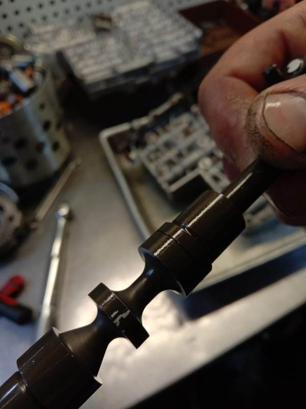

Сняв и разобрав коробку, видим причину вынужденной остановки, возможно спасшей автомобиль от больших неприятностей: разрушилась приводная шестерня масляного насоса. Давление создавать некому — коробка не включает ни одну передачу, даже "аварийную".
Попутно фиксируем признаки недобросовестного предыдущего ремонта: сепараторная пластина гидроблока не заменена (дорАГА же! установлена старая), герметика местами нет СОВСЕМ — ну и как она будет держать давление в каналах?..
Соленоиды, меняющиеся на этой коробке комплектом, заменены выборочно (разный цвет пластика — светло- и тёмно-коричневый, светло- и тёмно-синий).
Плунжеры гидроблока — с облезшим износостойким покрытием (не менялись), каналы задраны до состояния "проще поменять филиал" (часть ГБ).
Стальную втулку центрального суппорта проточило тефлоновыми уплотнительными кольцами от долгой работы на грязном масле — в прошлый раз оставили "как есть" — 15 тыщ рублей аднака, а клиенту же обещали недорАГА!..
Вот так и получаются цены "подешевле", а состояние коробки — "только чтоб гарантию отходила".
