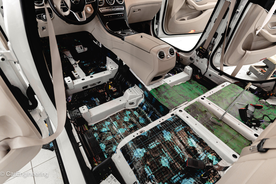

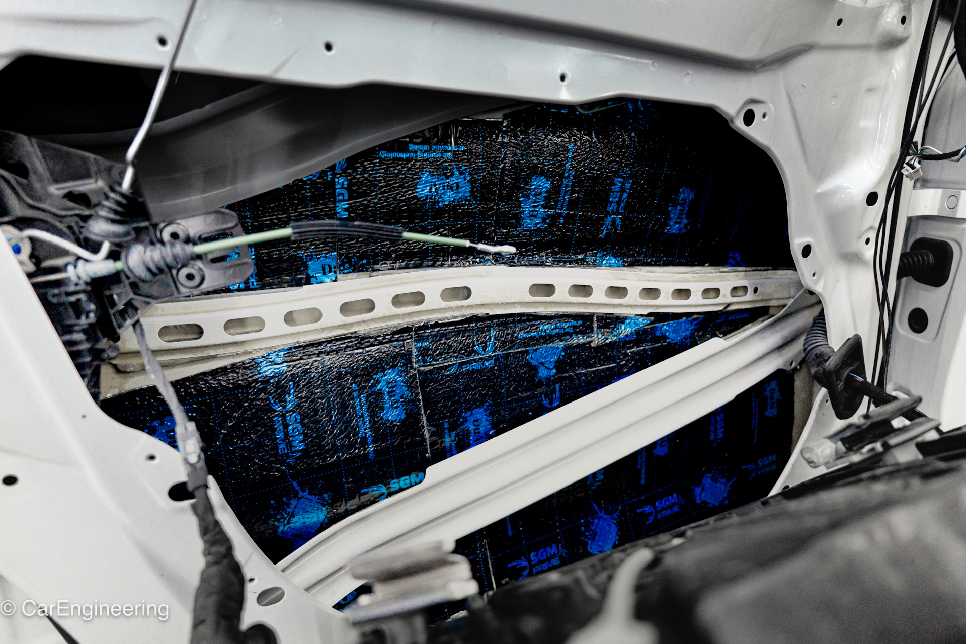

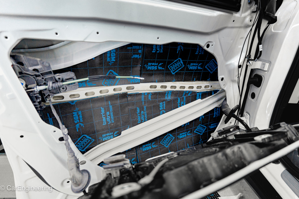

1. Двойная фольга SGM Дуал Прайм 4 мм — облегченный материал из двух мастик, который направлен на устранение вибронагрузки с внешней стенки двери.
2. Мембрана SGM Барьер Лайт 6 мм — еще один облегченный слой, созданный специально для дверей. Это надежный звукоизолятор, который блокирует поступающие волны и создает звукоизоляцию до 28 децибел.

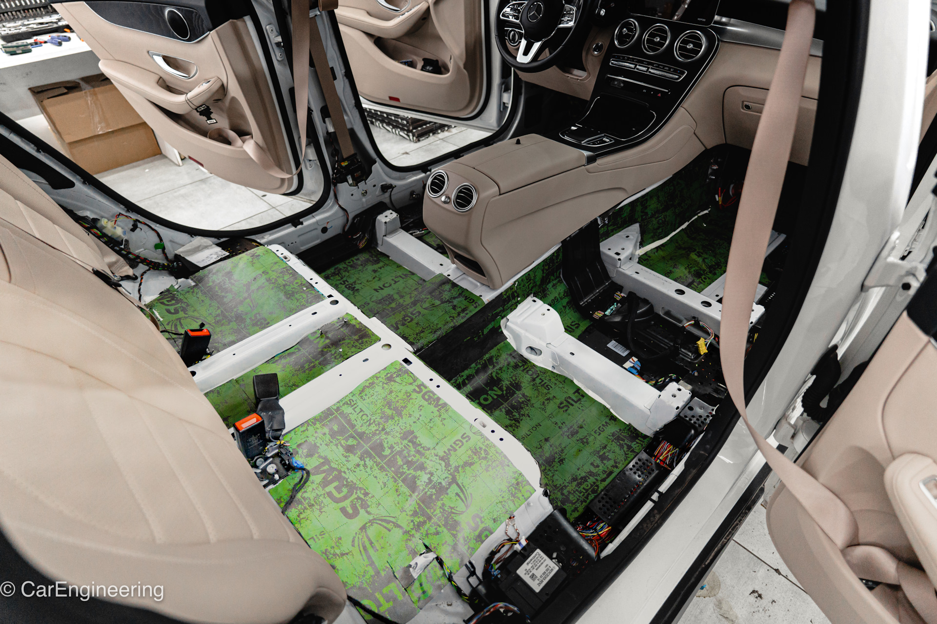

3. Мембрана SGM Барьер Ультра 6 мм — считается самой эффективной среди всей линейки бренда. Материал используется в особенно вибронагруженных местах салона, в том числе на полу.
4. Мембрана SGM Силтон 4 мм — обеспечивает максимальную эффективность звукоизоляции Мерседеса при относительно небольшой толщине. СГМ Силтон применяется мастерами нашей студии в местах, где детали плотно прилегают друг к другу: на полу задних пассажиров, под сидениями. Также используется при звукоизоляции наружных арок и отделения багажника.
5. Виброизоляция SGM Оникс Прайм 4 мм — классическая виброизоляция для пола, дверей, багажного отделения, крыши. Материал капсульно укладывается на полу, без единого пробела. Пластичная структура обеспечивает надежную звукоизоляцию даже при минусовых температурах.

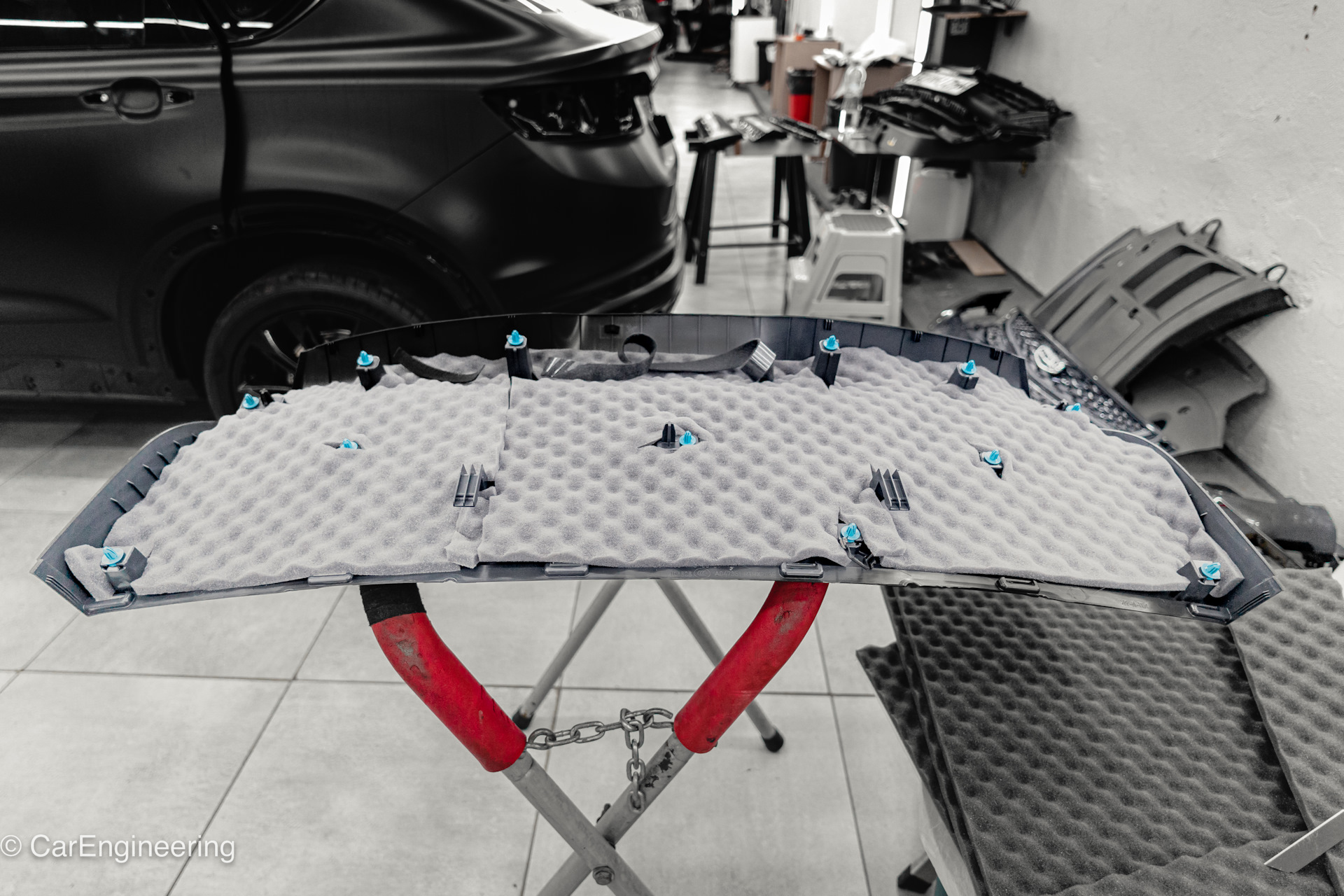

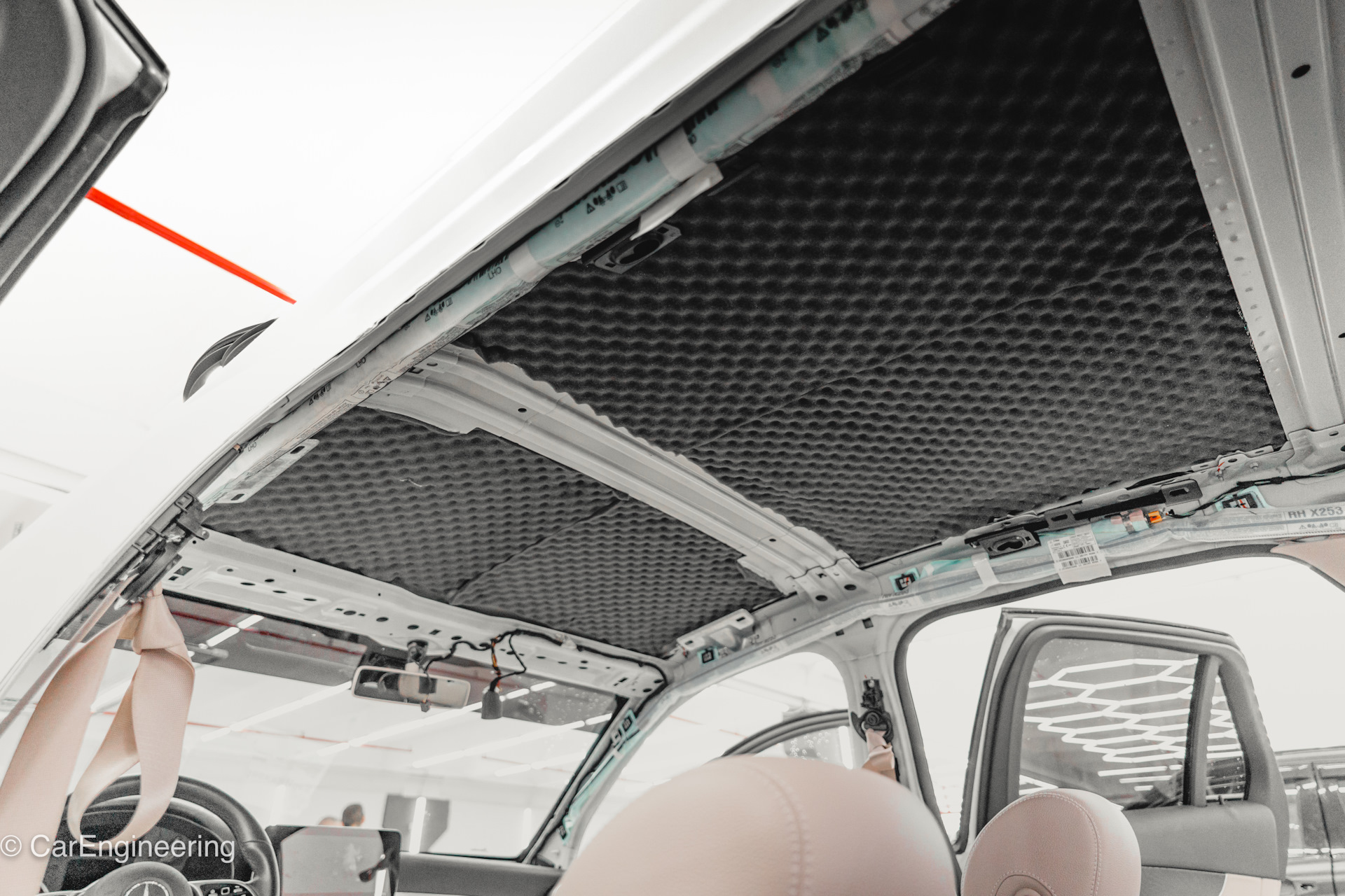

6. Шумопоглотитель SGM Виолон Вэл 15 мм — изолирующий материал, который часто применяют в студиях звукозаписи. Цель шумопоглотителя — блокировать шумы на высоких частотах и создавать полностью глухой звук. Материал используется для крыши, дверей, декоративной накладки крышки багажника.
7. Антискрипы — используется в местах соприкосновения металлопластиковых элементов. Материал обладает стойкостью к истиранию, эффективно справляется с неприятными скрипами во время езды.

Что касается зоны покрытия, Премиум шумоизоляция Мерседес Бенз ГЛЦ охватывает пол салона, 4 двери, крышу, багажное отделение, внутренние арки, крышку багажника. Если конструктивные особенности авто это позволяют, также шумоизолируется крышка капота. Комплекс направлен исключительно на внутреннюю шумку автомобиля. Несмотря на это, с внешней части авто тоже есть зона, на которую стоит обратить внимание.
