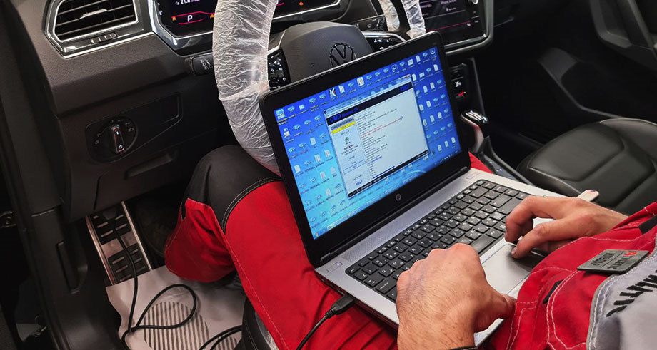

Диагностика
До и после чип-тюнинга мы всегда проводим бесплатную диагностику. С помощью оригинального дилерского сканера проверяем работу двигателя, форсунок, катализатора, всех датчиков и других основных систем автомобиля. Также делаем снятие логов — в движении анализируем работу турбины, системы зажигания, смотрим нет ли детонации.

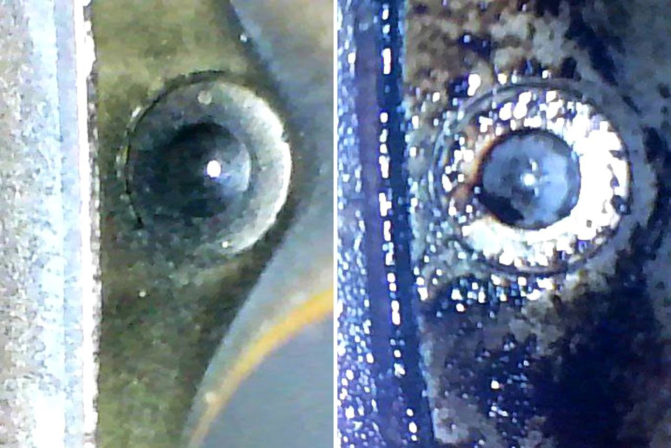

К чип-тюнингу допускаем только исправные автомобили. При обнаружении ошибок и при необходимости отправляем автомобиль на ремонт. Также на этапе диагностики с помощью эндоскопа осматриваем хон, оцениваем состояние стенок цилиндров двигателя, количество нагара на клапанах и форсунках.

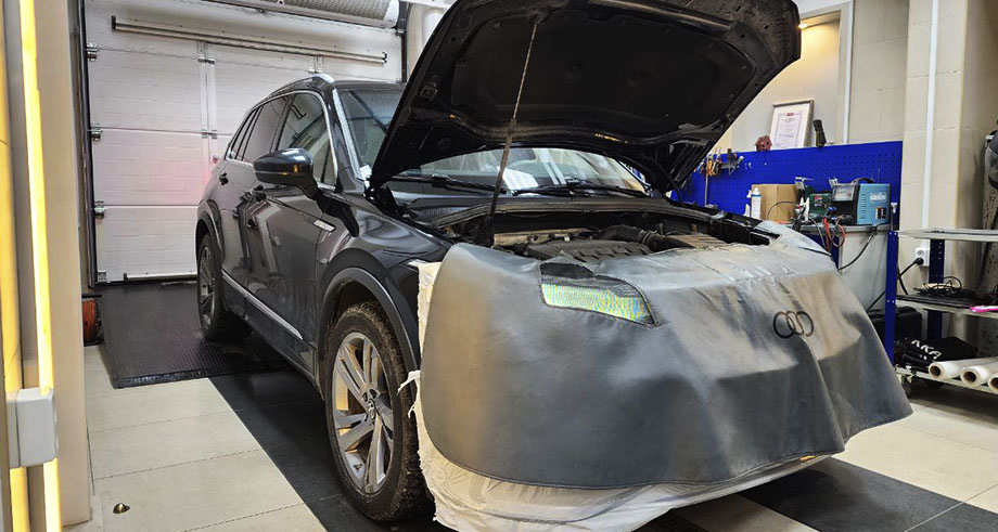

Чтобы подготовить автомобиль к работе, моем его, используя технологию бесконтактной мойки. Затем кузов оклеиваем специальной защитной плёнкой, накрываем чистой накидкой, а руль и сиденье — одноразовыми чехлами.

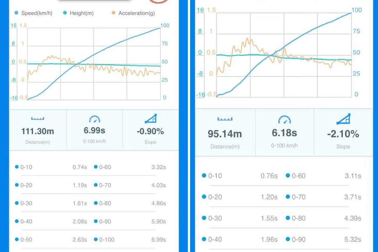

Что получил владелец? Комфорт управления — вы можете быстро тронуться тогда, когда это нужно, например, в городе при перестроении. Безопасность — быстрые обгоны на трассе. Новые ощущения — приятное ускорение, которое вжимает в сиденье, яркие эмоции, больше наслаждения от управления автомобилем.
Посмотрите замеры времени разгона от 0 до 100 км/ч до и после чип-тюнинга:
