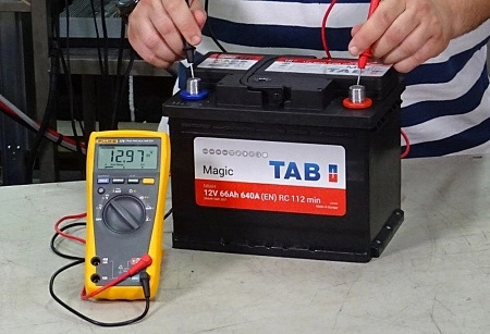

Как правило, проверка всех показателей АКБ выполняется на выключенном моторе и отсутствии зарядного тока. В таком состоянии потенциал должен быть на уровне 12,6-12,7 В. Чтобы любой аккумулятор авто работал нормально, у него должны быть циклы заряда и разряда, поэтому напряжение на аккумуляторе будет изменяться в определенных пределах. Если вы завели мотор и двигатель поработал всего 10-15 минут, то за это время источник не успеет полностью восполнить свой заряд от генератора. На его выводах будет меньше 12,6 В. Это указывает работу зарядной цепи через реле-стабилизатор тока. Если напряжение аккумулятора всегда занижено независимо от того, работает мотор или нет, то с ним есть проблемы. Скорее всего, низкий уровень электролита или большое внутреннее сопротивление.
Измерение напряжения на АКБ
Можно измерить самым простым мультиметром. Для этого необходимо включить его на предел измерения постоянного напряжения 20В. Щупы установлены в два рядом стоящих гнезда, черный в «COM» — это будет минус. Проводить измерения можно в любое время, но насколько они будут объективны, в этом нужно разобраться.
Исправный аккумулятор после работы двигателя в течение нескольких минут и тем более после 3-6 стартов подряд покажет заниженное напряжение. Если пришлось выполнить десяток заводок, то можно увидеть критический уровень заряда. Это не говорит о плохом состоянии батареи и ее срочной замене. Параметр нужно замерять правильно, то есть, соблюдать определенные требования.
Чтобы увидеть номинальный уровень напряжения на рабочем аккумуляторе, необходимо:
Зарядить его полностью или в течение 5-7 часов 10%-током.
Измерить напряжение аккумулятора сразу после зарядки и запомнить это значение.
Оставить источник питания в покое, в теплом месте при +20 градусах на 6-12 часов.
Произвести очередное измерение напряжение аккумулятора автомобиля.
Сразу после отключения зарядного устройства нормальное значение на клеммах АКБ составляет 12,7 В, если речь идет о классических сурьмянистых. На выводах гибридных батарей оно сразу будет приближаться с 14 В, а для кCa/Ca — к 15 вольтам, но с течением времени оно упадет на номинальный уровень 12,6 В.
Важно. Вспомним, что аккумуляторный источник питания обладает саморазрядом. Это свойство есть во всех батареях без исключения, даже у литиевых и железо-фосфатных. Связан процесс с химической реакцией, протекающей внутри него. Нормальный новый источник тока без подключения нагрузки разряжается за сутки на 0,3-0,5%, то есть в состоянии хранения при температуре +15 градусов напряжение упадет на 0,1 вольта только через 40-50 суток. Это будет говорить о потере 10% заряда.
