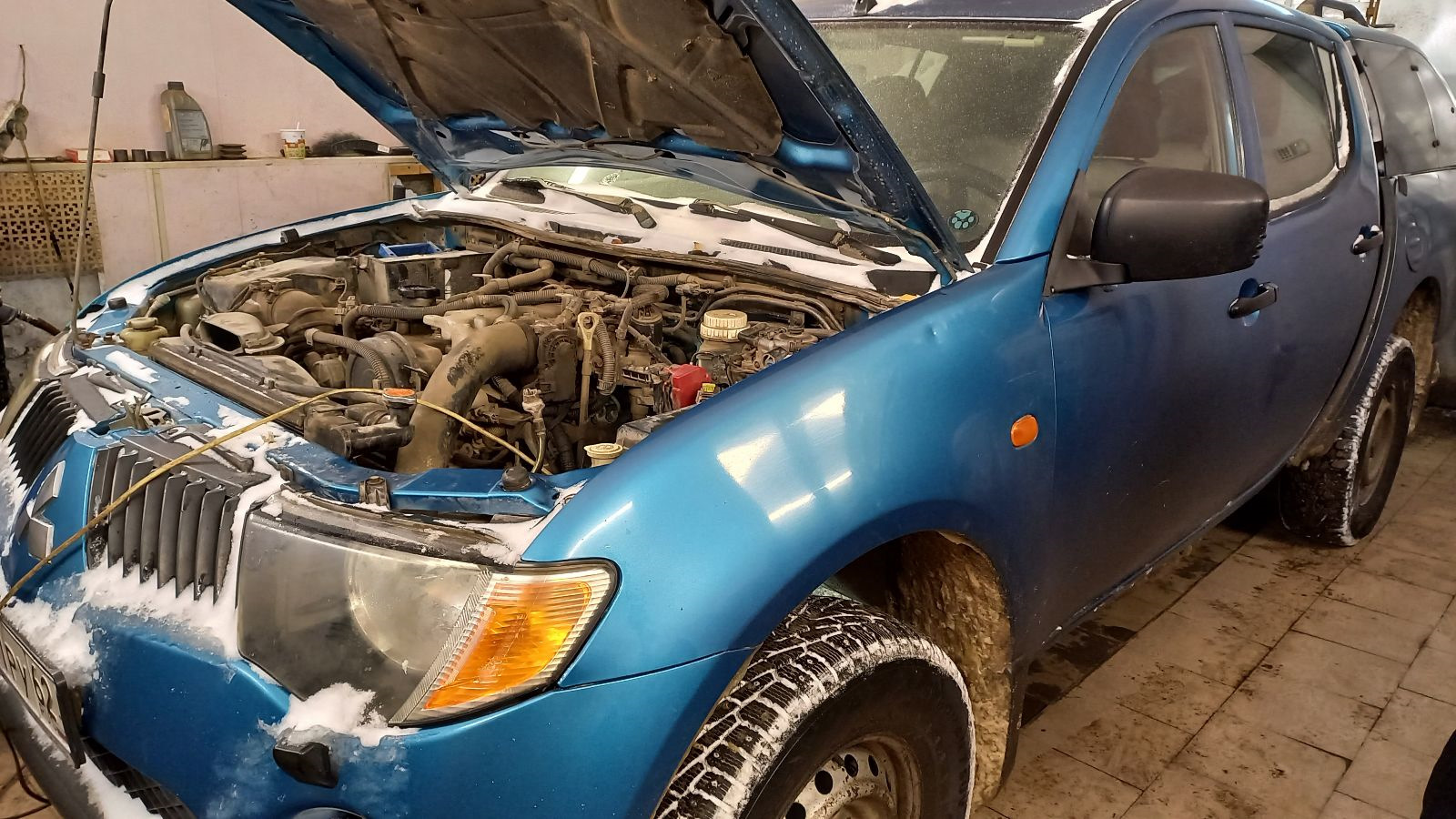

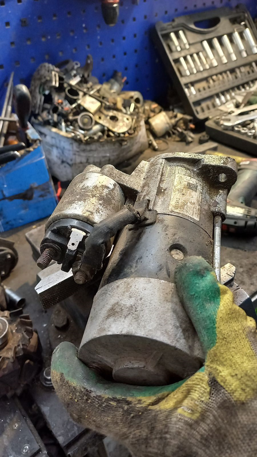

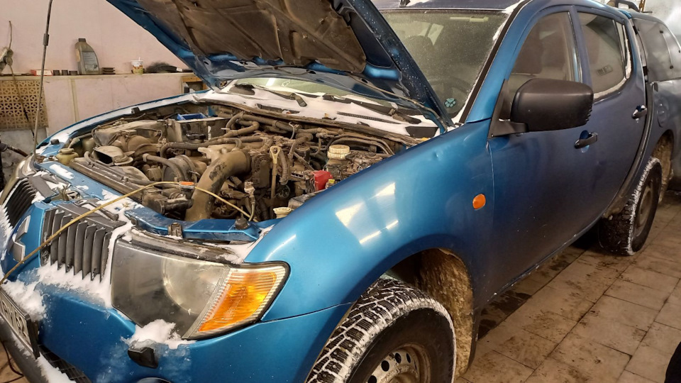

К нам в сервис привезли на эвакуаторе автомобиль — Mitsubishi L200 2008г, т.к. не смогли завести.
При попытке завести, происходит щелчок, это в большинстве случаев говорит о неисправности втягивающего реле.
Обозначили клиенту примерную стоимость по работе и з/ч.
(работа — 4000р + з/ч 3000-6000р)

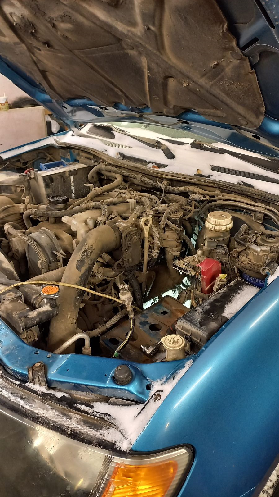

Чтобы снять стартер, понадобится яма или подъемник, т.к. откручивать придётся и сверху, и снизу.
расположение стартера.

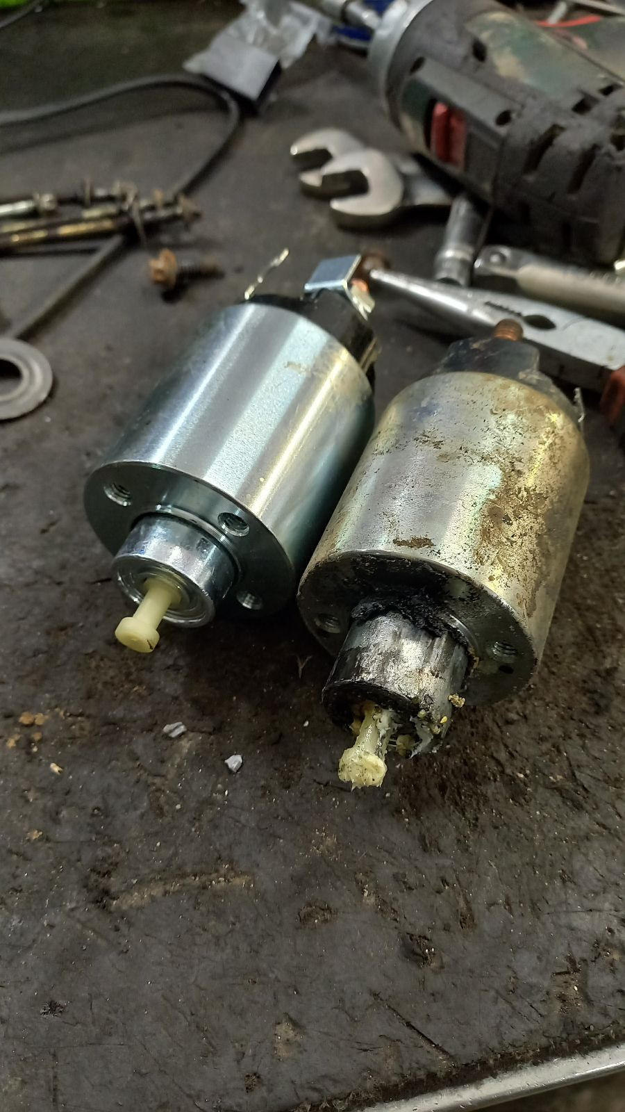

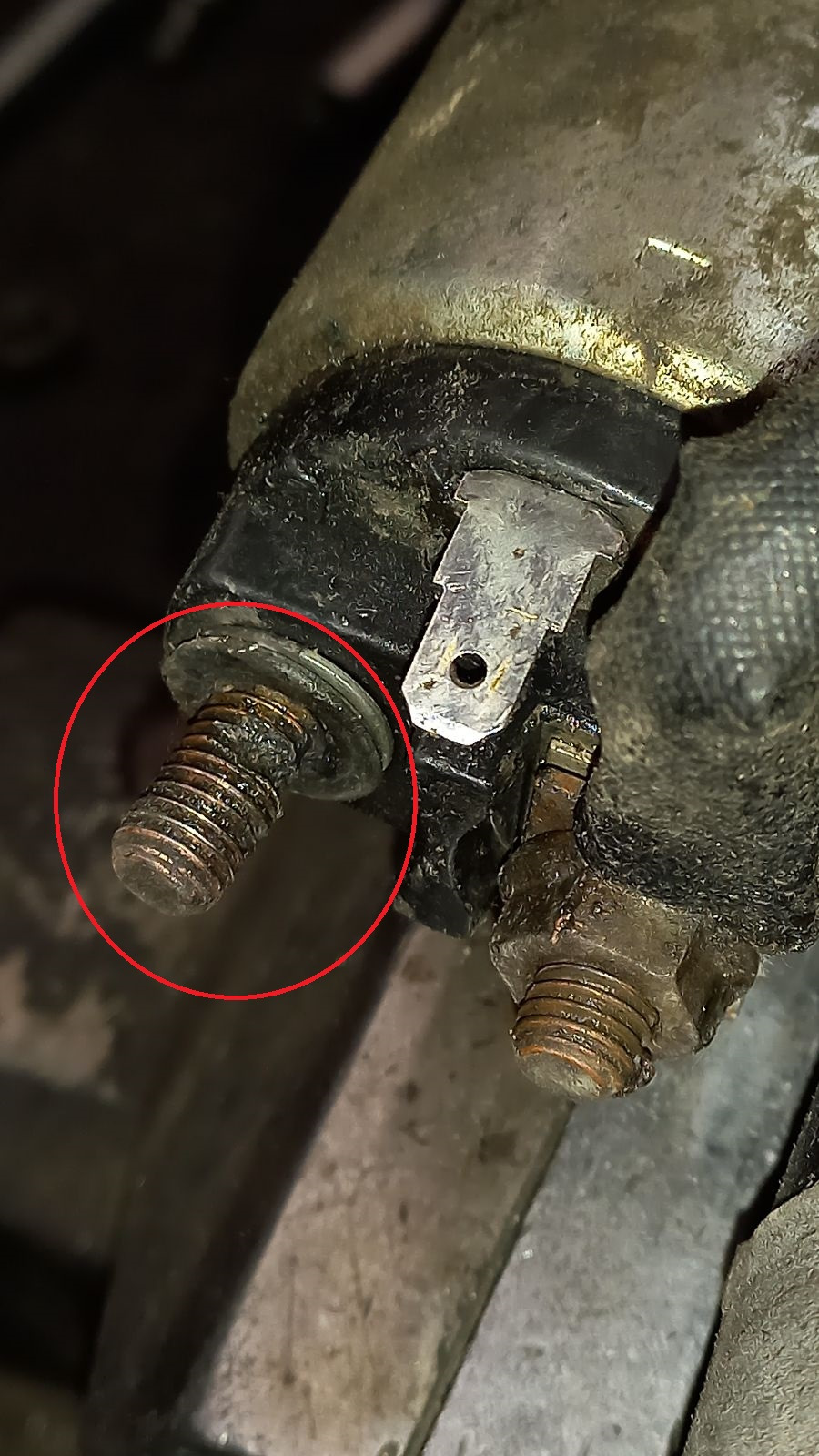

Сразу видно сгоревший болт на электромагните.

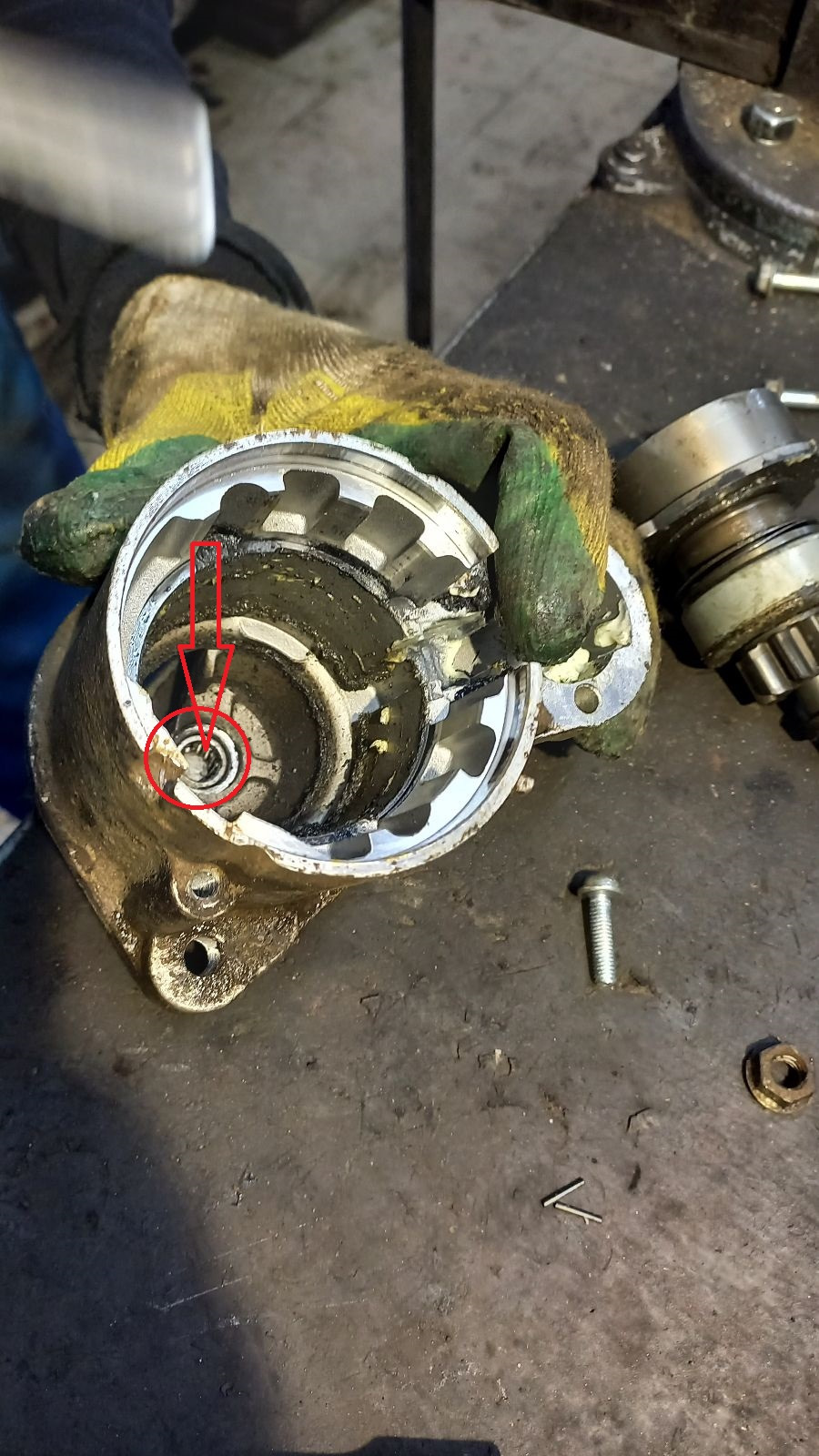

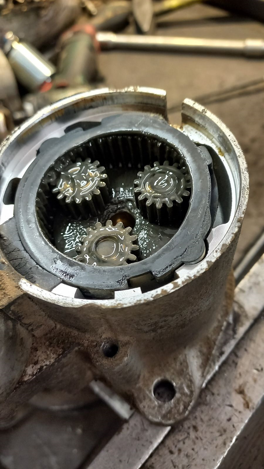

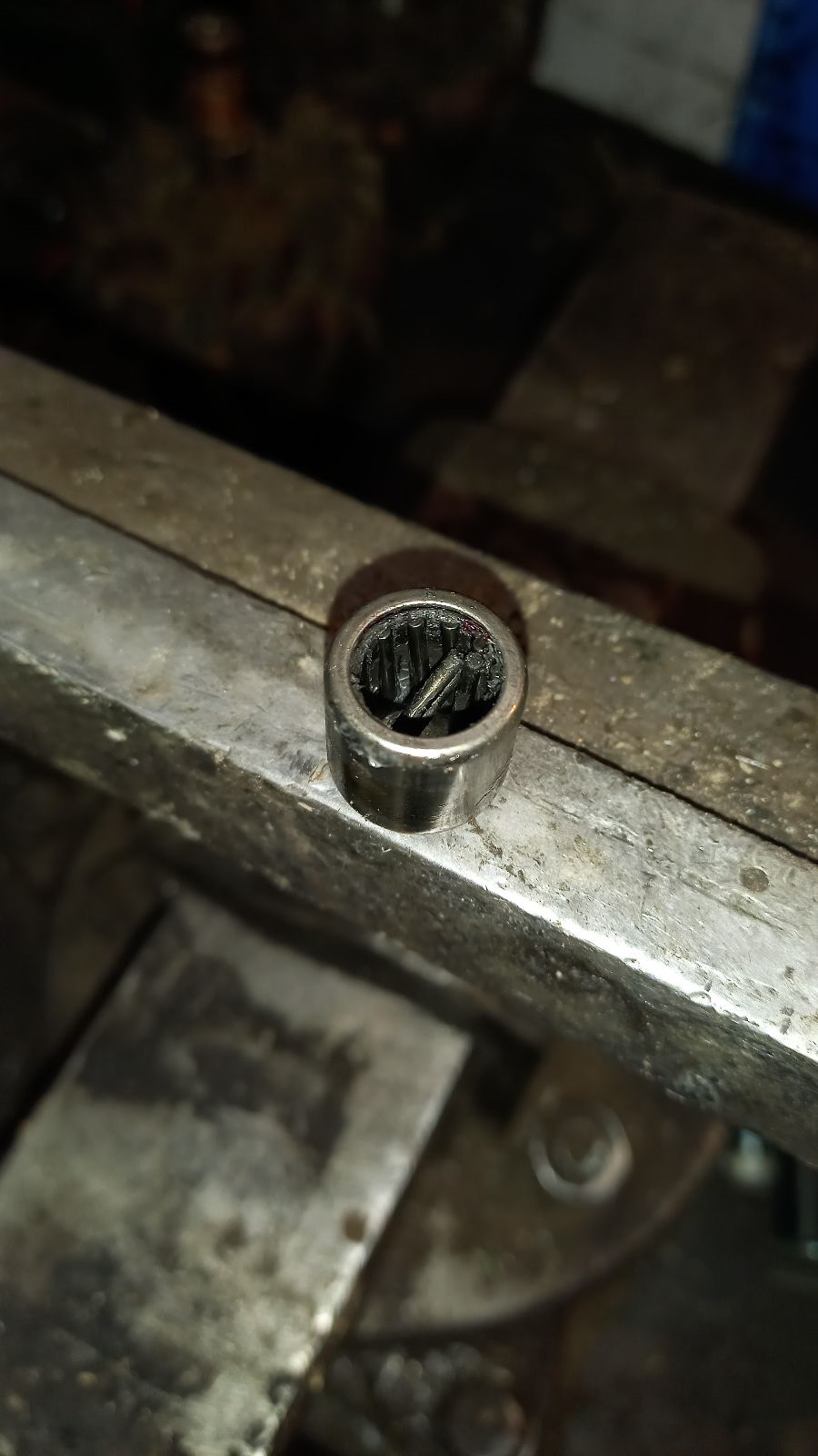

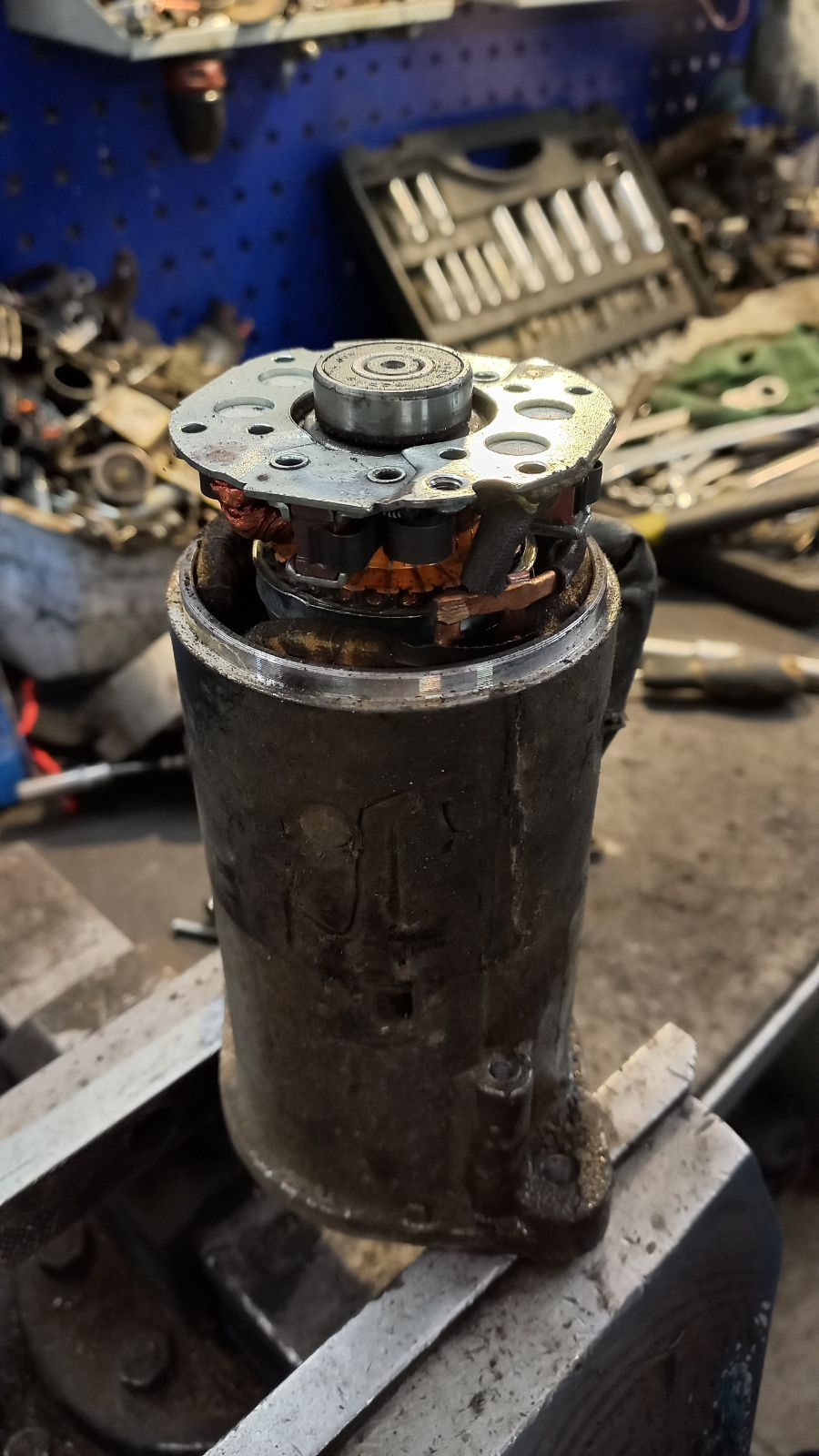

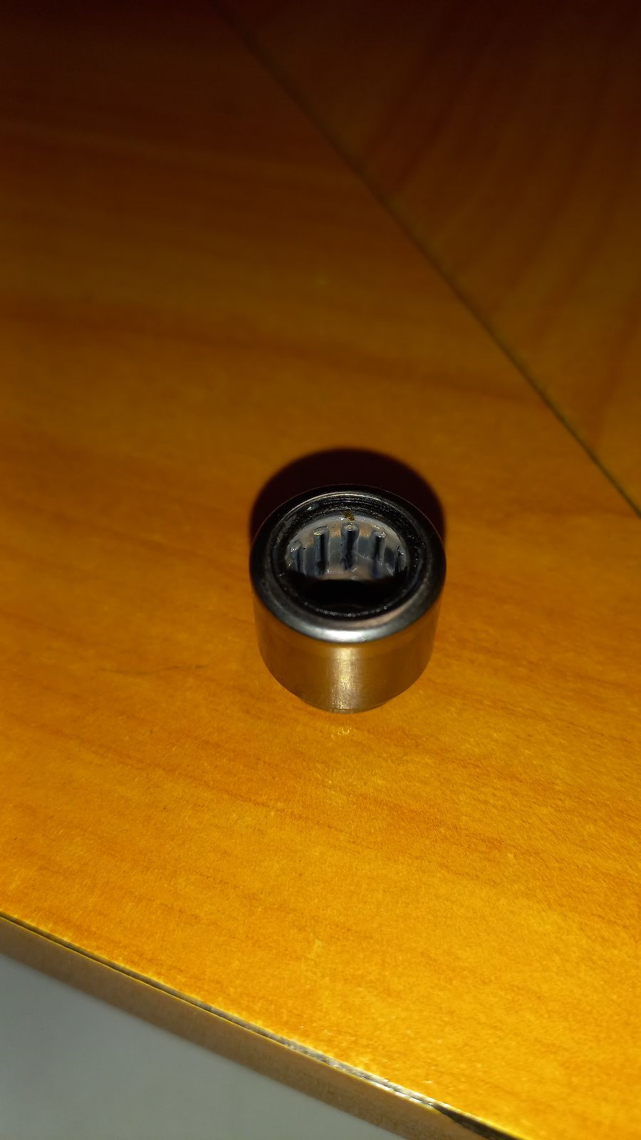

При дефектовке увидели, что развалился игольчатый подшипник в маске.
Новый электромагнит.

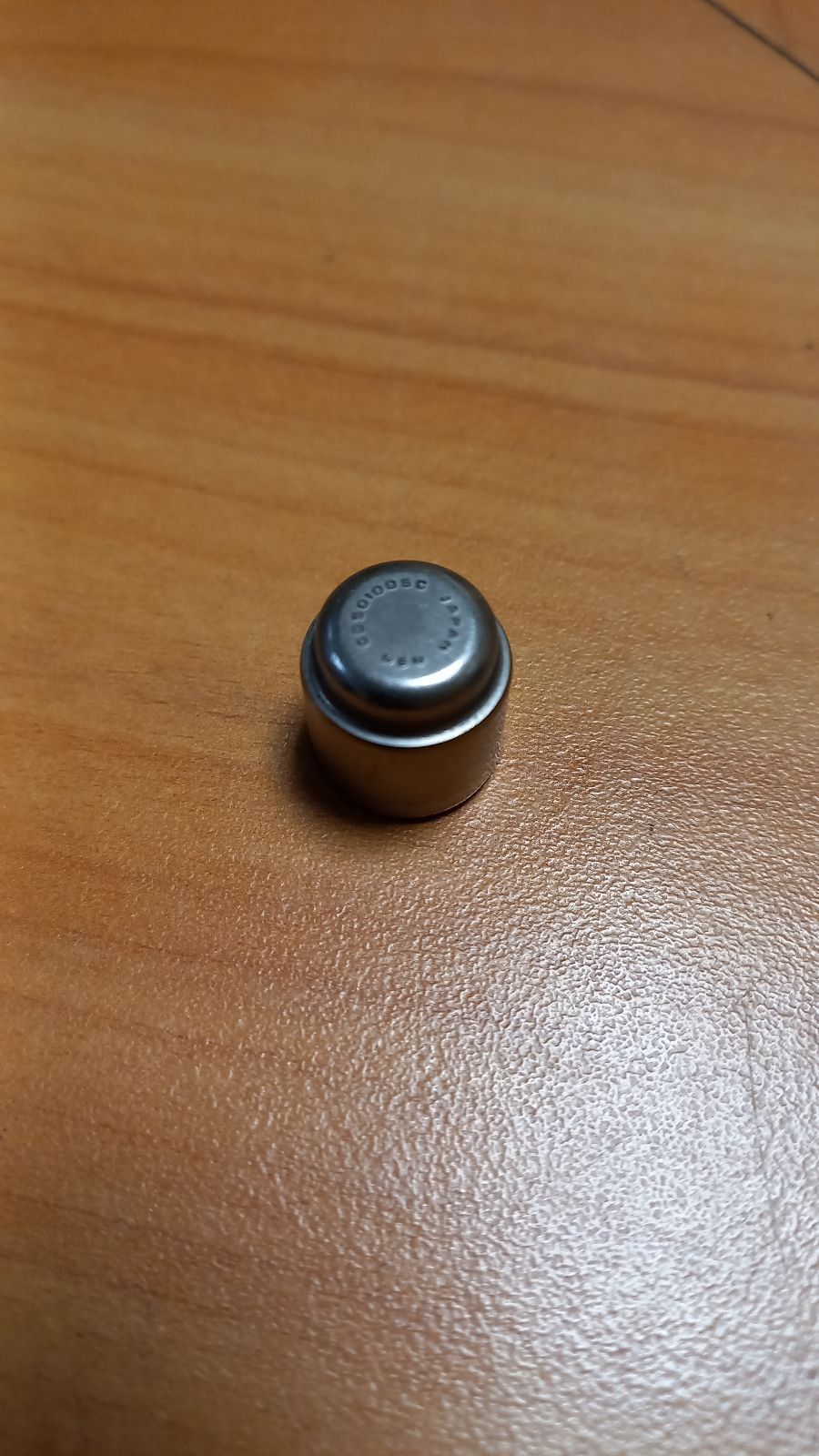

Изношенный игольчатый подшипник, вместо него будем ставить новый, японский.

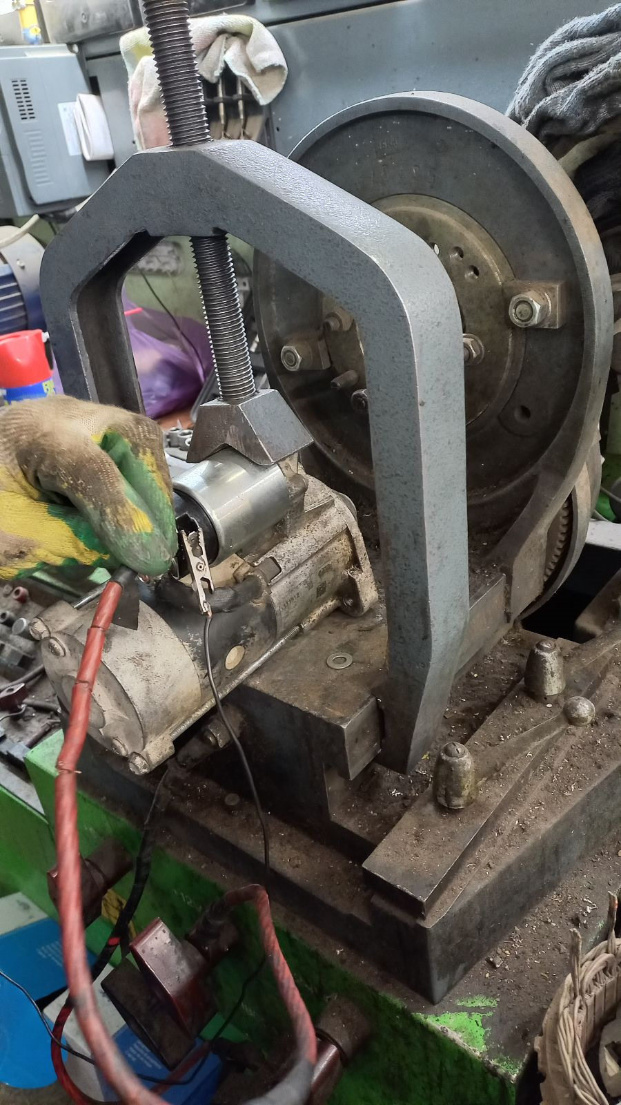

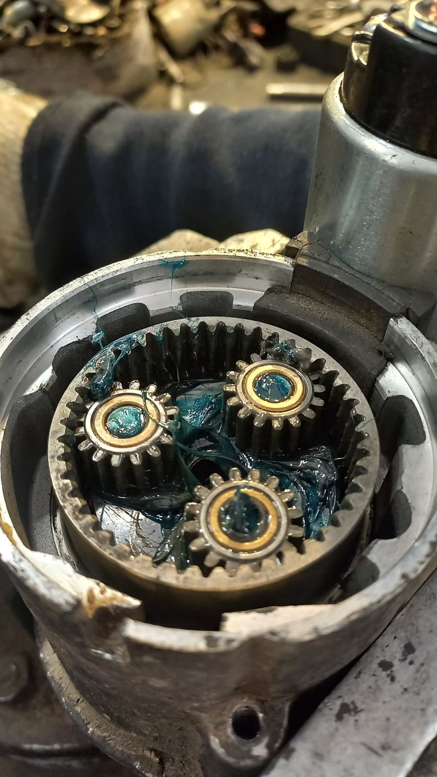

По ходу сборки стартера с новыми з/ч, чистим и смазываем комплектующие.
Проверяем на стенде, затем устанавливаем на авто.
