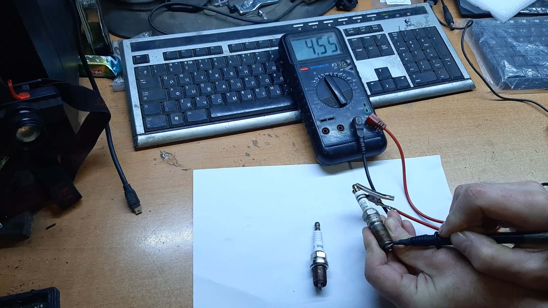

Следуя логике, стали искать причину в том, что меняли – в свечах. Измерили сопротивление свечи – ноль.
Повторюсь, свечи Lifan, куплены у известного поставщика. В обозначении свечи есть буква R, которая должна означать наличие в свече балластного резистора.
А для работы электронного блока управления нужно сопротивление несколько килоом, что мы и наблюдаем на другой свече.
Разрежем корпуса этих двух свечей, расколем изоляторы, и посмотрим, что у них внутри.
Слева от нас свеча, сопротивление которой четыре с половиной килоома. Мы видим две половинки корпуса с боковым электродом. Центральный электрод этой свечи состоит из трех частей. Верхняя часть – куда подается высокое напряжение с катушки зажигания. Нижняя часть из тугоплавкого материала – между ней и боковым электродом происходит разряд. А между верхней и нижней частью мы видим высокоомную вставку — резистор. Основная задача резистора – снижение радиопомех. Сопротивление этой вставки и определяет рабочий ток в катушке зажигания.
Справа от нас свеча Lifan. Конструкция ее имеет отличие. Резистор между верхней и нижней частью центрального электрода отсутствует, не смотря на наличие буквы R в обозначении свечи. Сопротивление такой свечи меньше Ома. Поэтому при ее работе ток превышает допустимые пределы и горит блок управления.
Устанавливаем свечи DENSO, меняем еще раз микросхему и заводим автомобиль.
