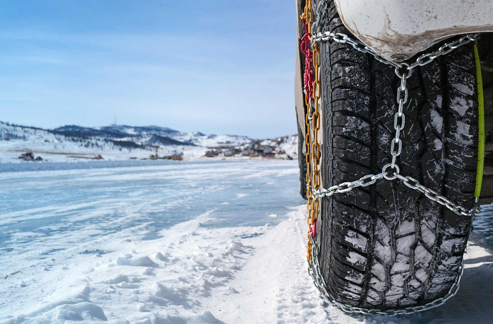

1. Жесткие – в качестве поперечин используются собственно цепи. Изготавливаются из оцинкованной или окрашенной стали, но встречаются варианты из титана.

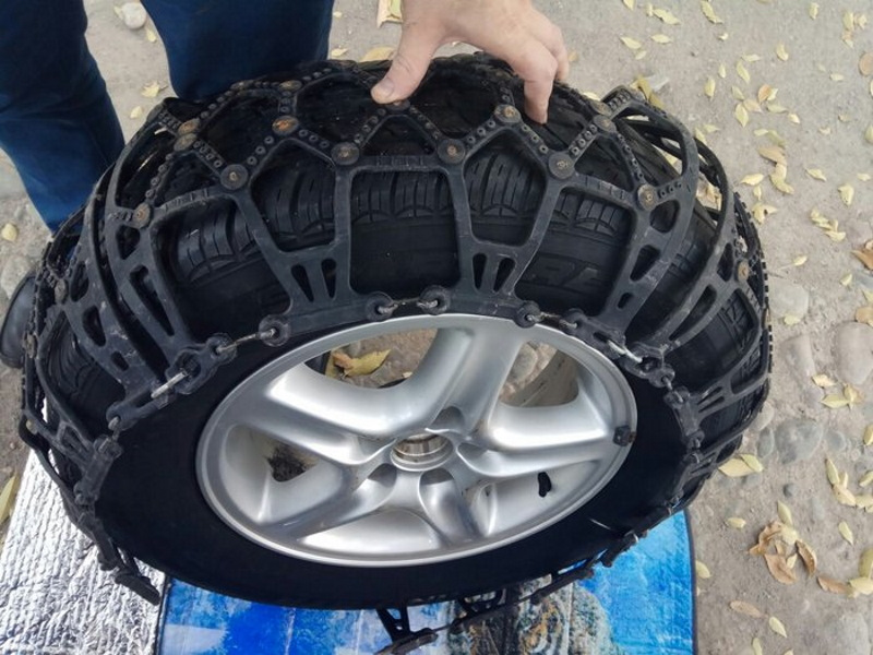

2. Мягкие – роль поперечин играют резиновые или полиуретановые грунтозацепы, а также другие эластичные материалы.

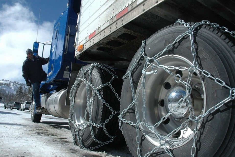

• Ромб/соты. В этом случае цепи соединяются по диагонали. В итоге машина имеет меньшее тяговое усилие, но быстрее выбирается из колеи.

• Для бездорожья рекомендуется выбирать жесткие стальные цепи, ограничивающие скорость движения (не рекомендуется разгоняться более 50 км/ч), но позволяющие выбираться из глубокого снега и грязи. При этом они дешевле мягких цепей.
• Для тех, кто редко заезжает в снежные бурьяны и в основном ездит по городскому льду, подойдут мягкие цепи. Они меньше «съедают» резину и позволяют ехать со скоростью до 80 км/ч. Однако их сложнее надевать на морозе, и они занимают больше места в багажнике по сравнению с жесткими.

• Для легковых автомобилей размер звена в цепях составляет 9-18 мм.
• Для внедорожников и грузовиков ставят цепи с большими звеньями от 20 мм.
Следует также иметь в виду параметры колесных арок автомобиля, чтобы грунтозацепы не цеплялись за подкрылки и не ломали их при движении. Помните: чем больше звено, тем лучше свойства цепей для бездорожья, но больше вес, хуже езда по ровной дороге и выше износ шин.

С цепями типа «ромб» или «сота» автомобиль имеет более плавный и равномерный ход, уменьшается возможность зарыться в неплотном грунте и улучшается управляемость.

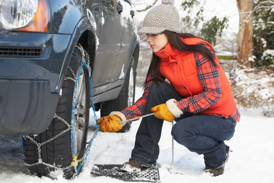

И напоследок несколько полезных советов по эксплуатации цепей противоскольжения:
• Уточните у продавца, на какую максимальную скорость рассчитаны ваши цепи. В большинстве случаев в цепях не следует ездить быстрее, чем со скоростью в 50 км/ч.
• Изучите и следуйте рекомендациям производителя цепей при установке на автомобиль.
• Потренируйтесь надевать и снимать цепи в комфортных условиях: рядом с домом, при хорошем освещении. Так в ситуации, когда это нужно сделать быстро, вы будете более сконцентрированы.
• Ставьте цепи на ровной поверхности, а не на уклоне.
• Цепи всегда надеваются на ведущие колеса, чтобы обеспечить во время езды их максимальное сцепление с дорогой. Для заднеприводных авто – на задние колеса, для переднеприводных – на передние. Полноприводным автомобилям «связывают» все четыре колеса.
• Для более точного размещения цепей проделайте следующие манипуляции: после установки следует проехать вперед, выйти из машины и убедиться в правильном расположении цепей на колесах. Если что-то не так, сдайте назад, поправьте цепи, снова накатитесь на них и повторно проверьте.
• Храните цепи в багажнике. Там же должны находиться плотные перчатки для удобства проведения операции.
• Если на колесах стоят колпаки, снимите их перед установкой цепей противоскольжения.
• Надевать цепи рекомендуется непосредственно перед сложным участком дороги и сразу после его преодоления снимать. Это продлит срок службы подвески и покрышек вашего автомобиля.
