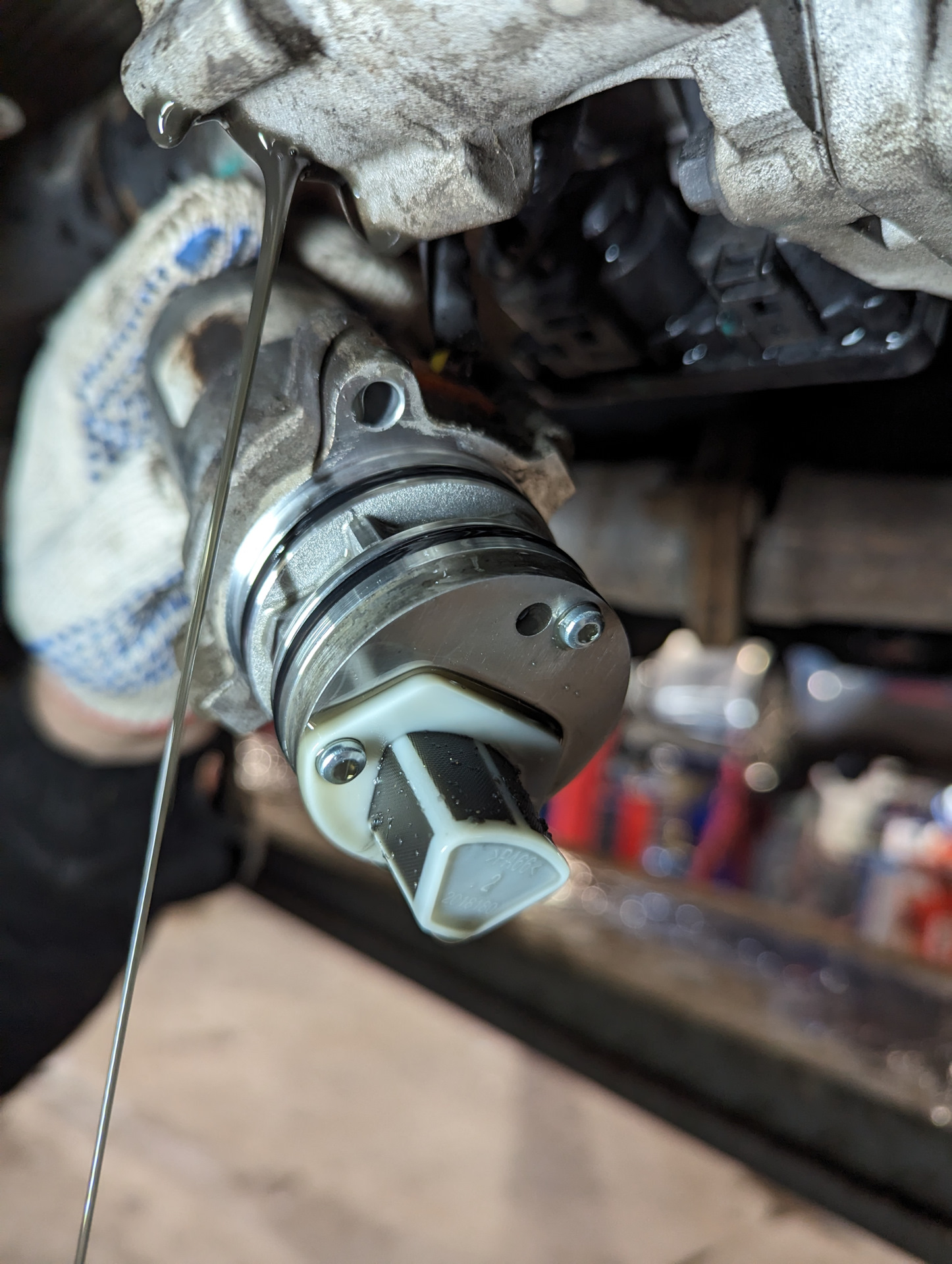

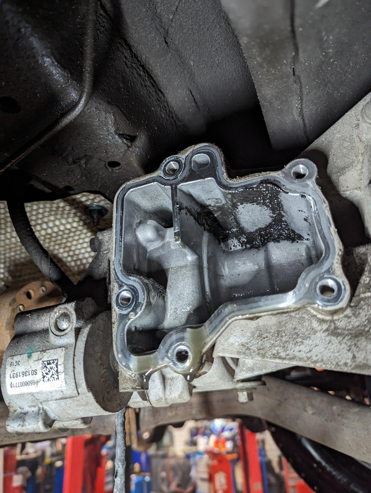

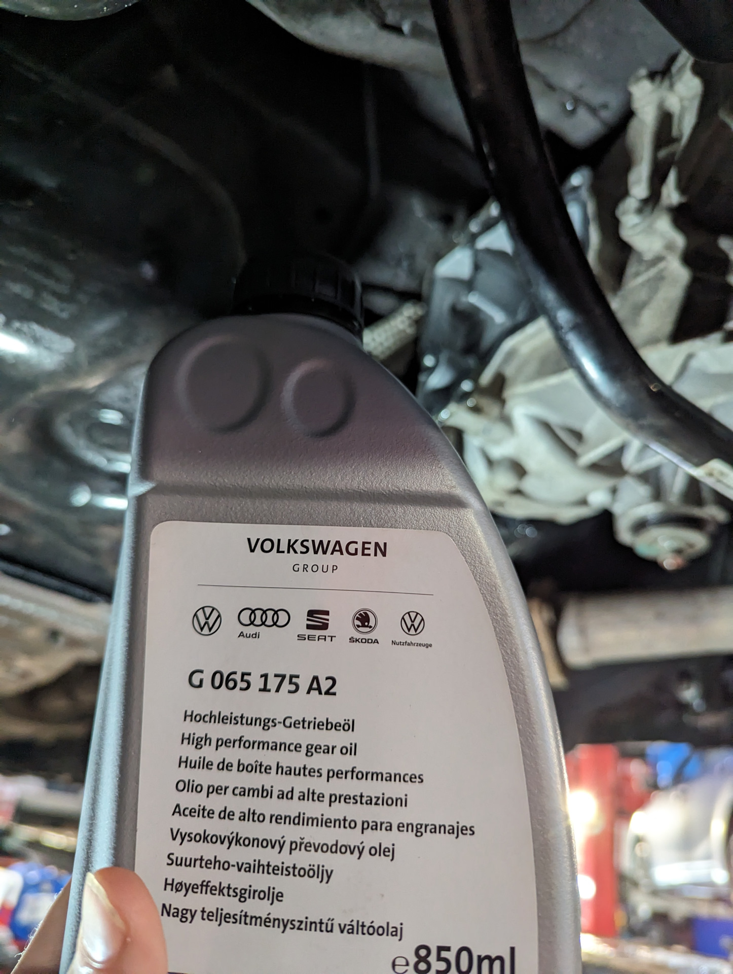

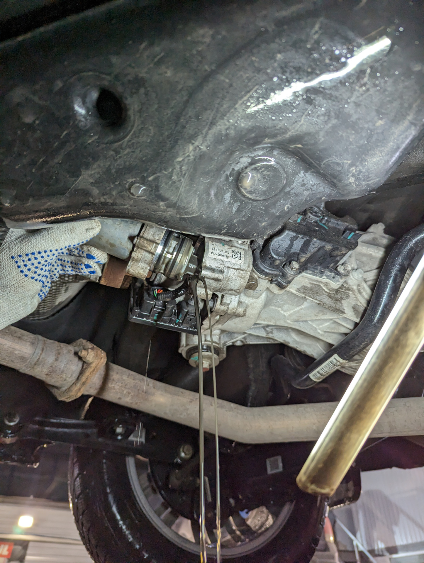

Заменили масло в редукторах и муфте полного привода Haldex на пробеге 17890 км, автомобиль 2023 года.

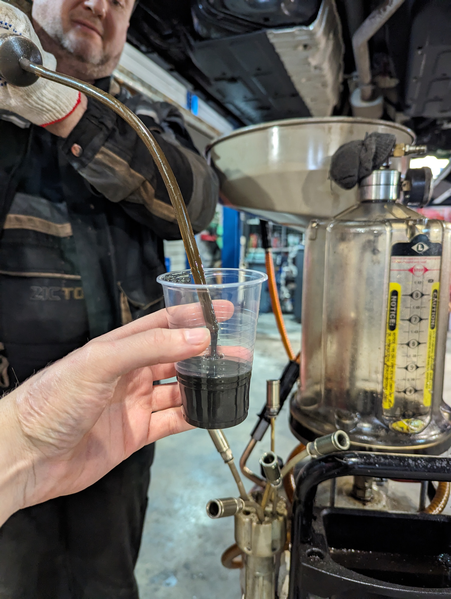

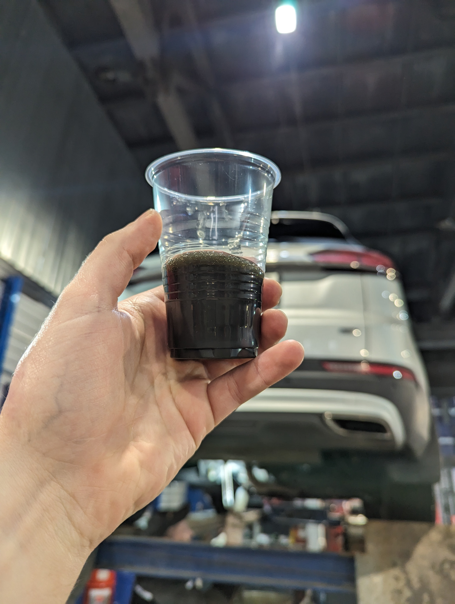

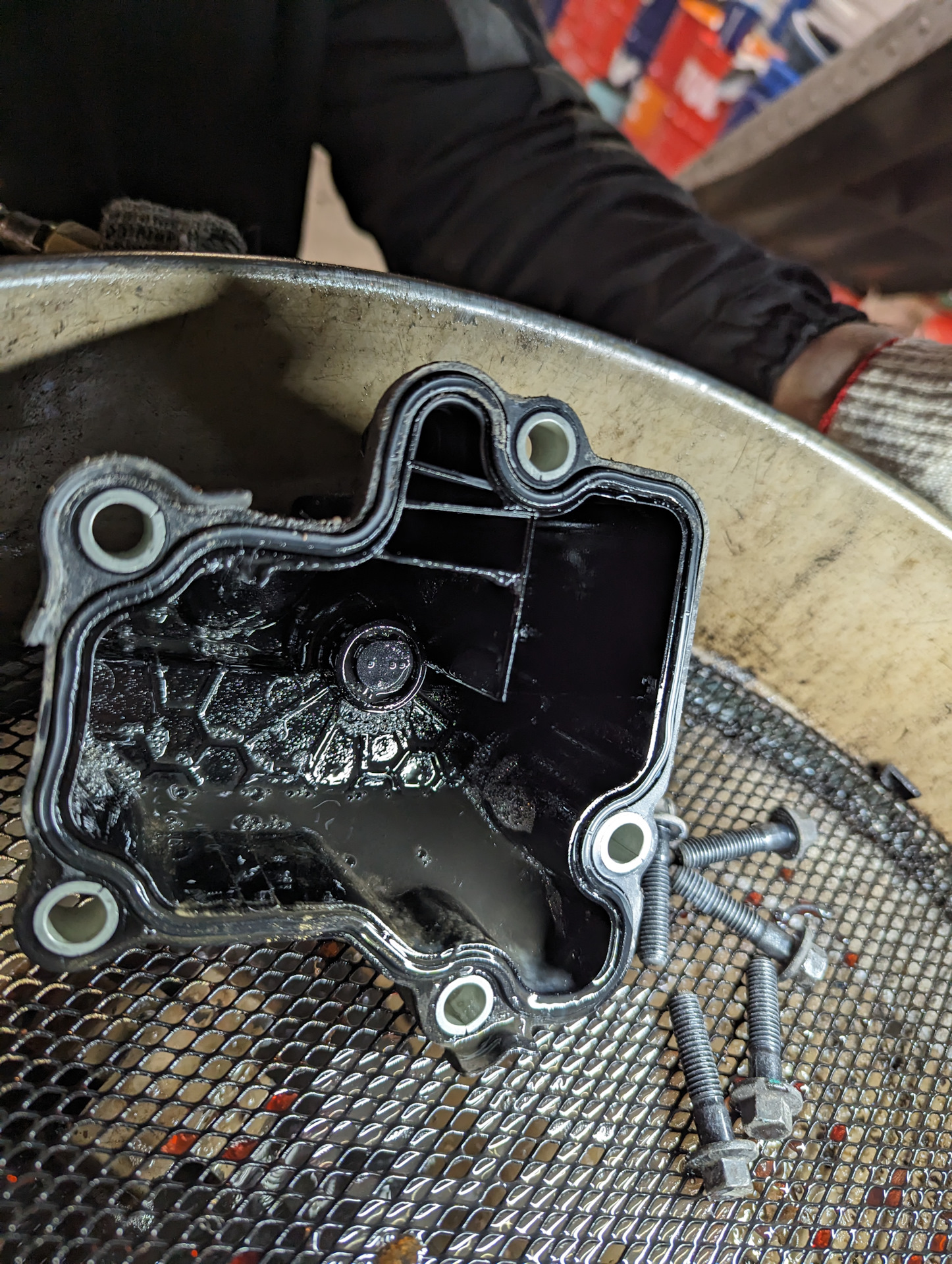

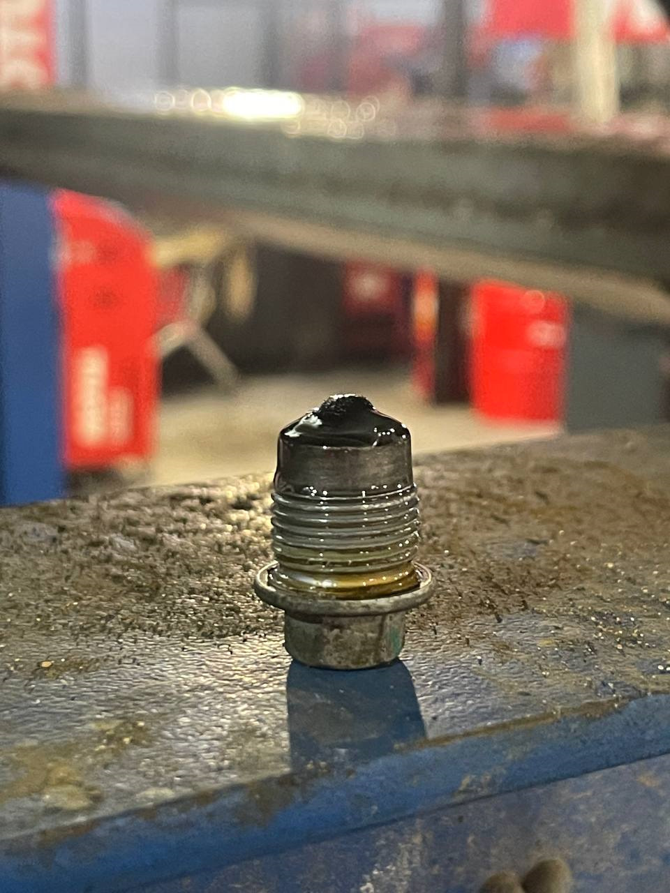

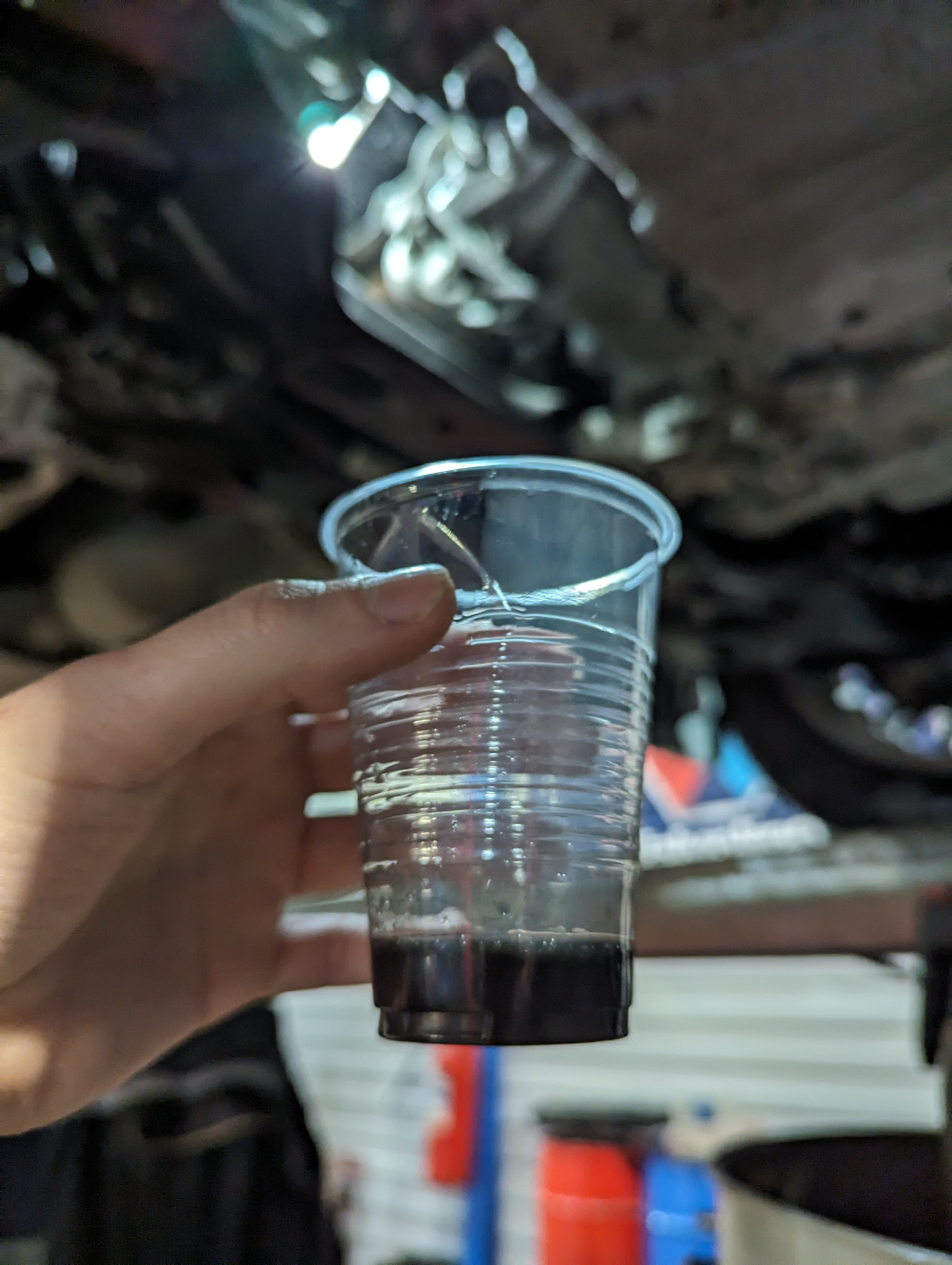

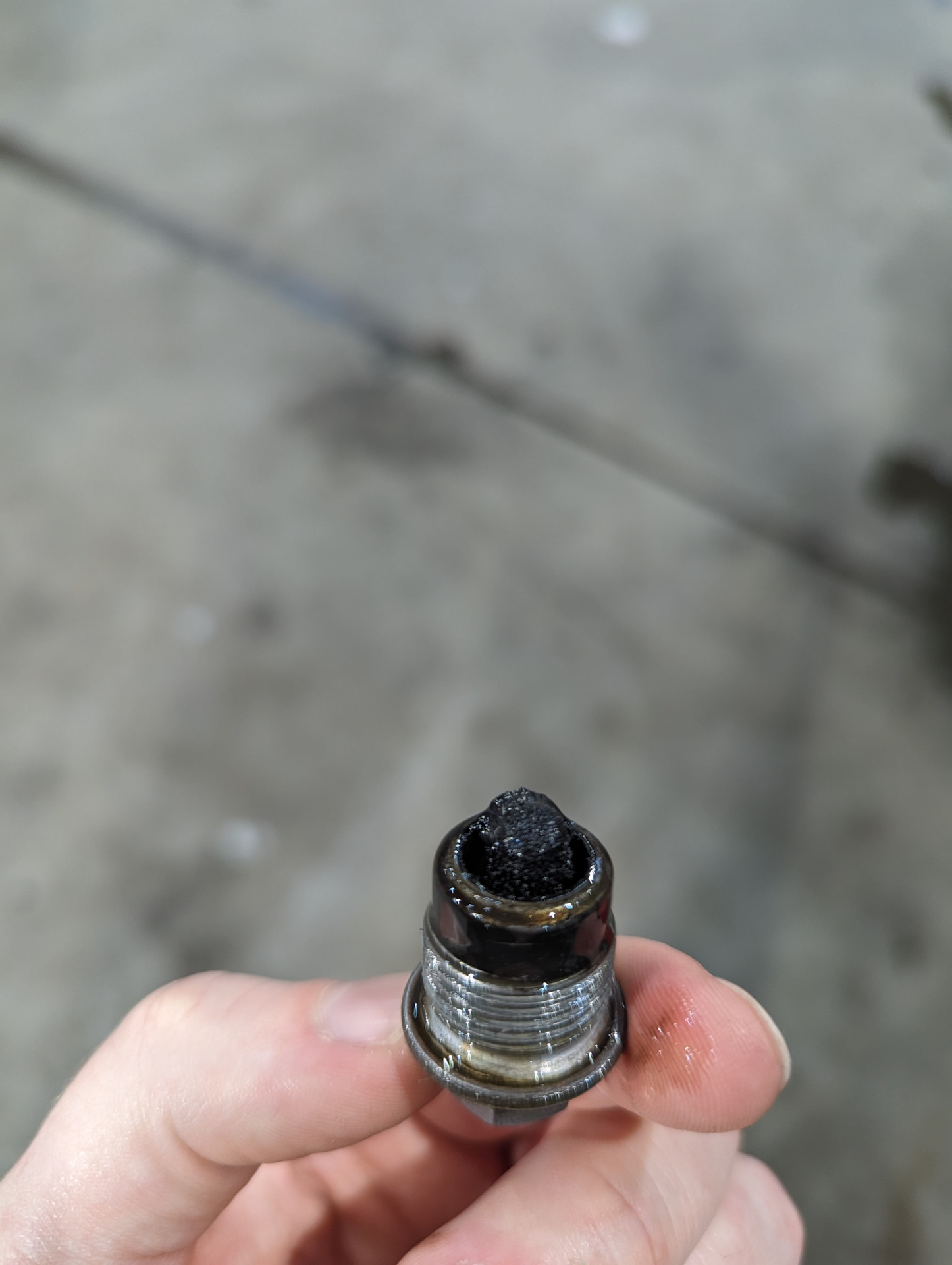

Масло, как всегда, на автомобилях китайских брендов очень черное на небольших пробегах, сомневаемся, что так должно быть. На магнитах сливных пробок присутствуют продукты износа.
В работе с халдексом использовали оригинальное масло VW G065175, в редуктора залили Motul Gear 300 75w90
