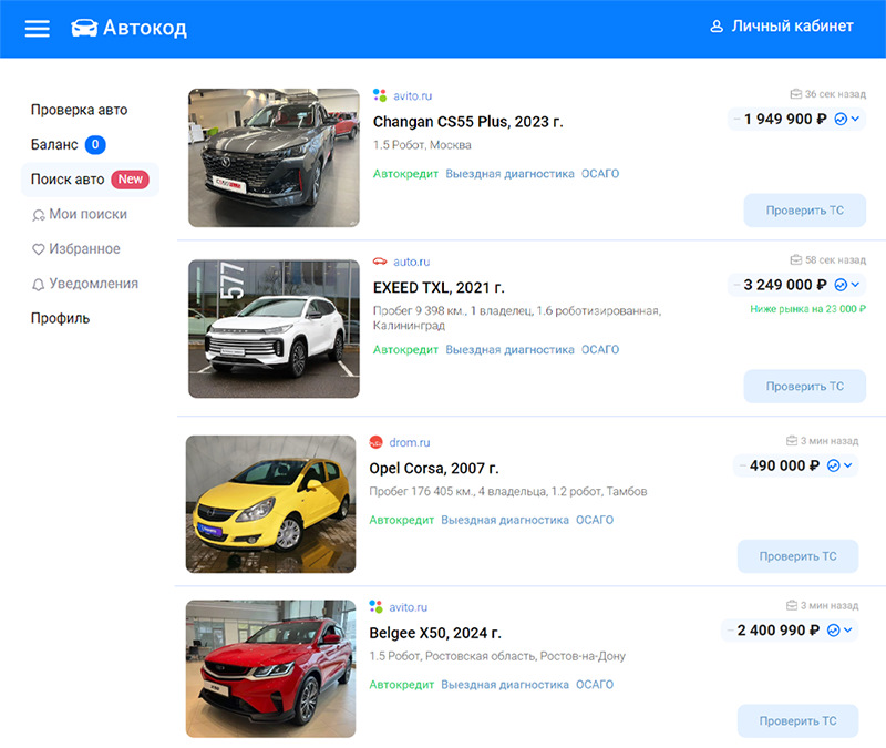

Напоминаю, что найти авто с КПП робот по цене ниже рынка вы сможете через агрегатор «Автокод Поиск».
Здесь вы сможете просматривать объявления сразу со всех досок, а также заказывать проверку автомобиля, которая покажет угон, залог, запреты на регистрацию, долги по штрафам ГИБДД, наличие страховки ОСАГО, использование в такси, скрутку пробега. Посмотреть пример отчета сможете по ссылке.
