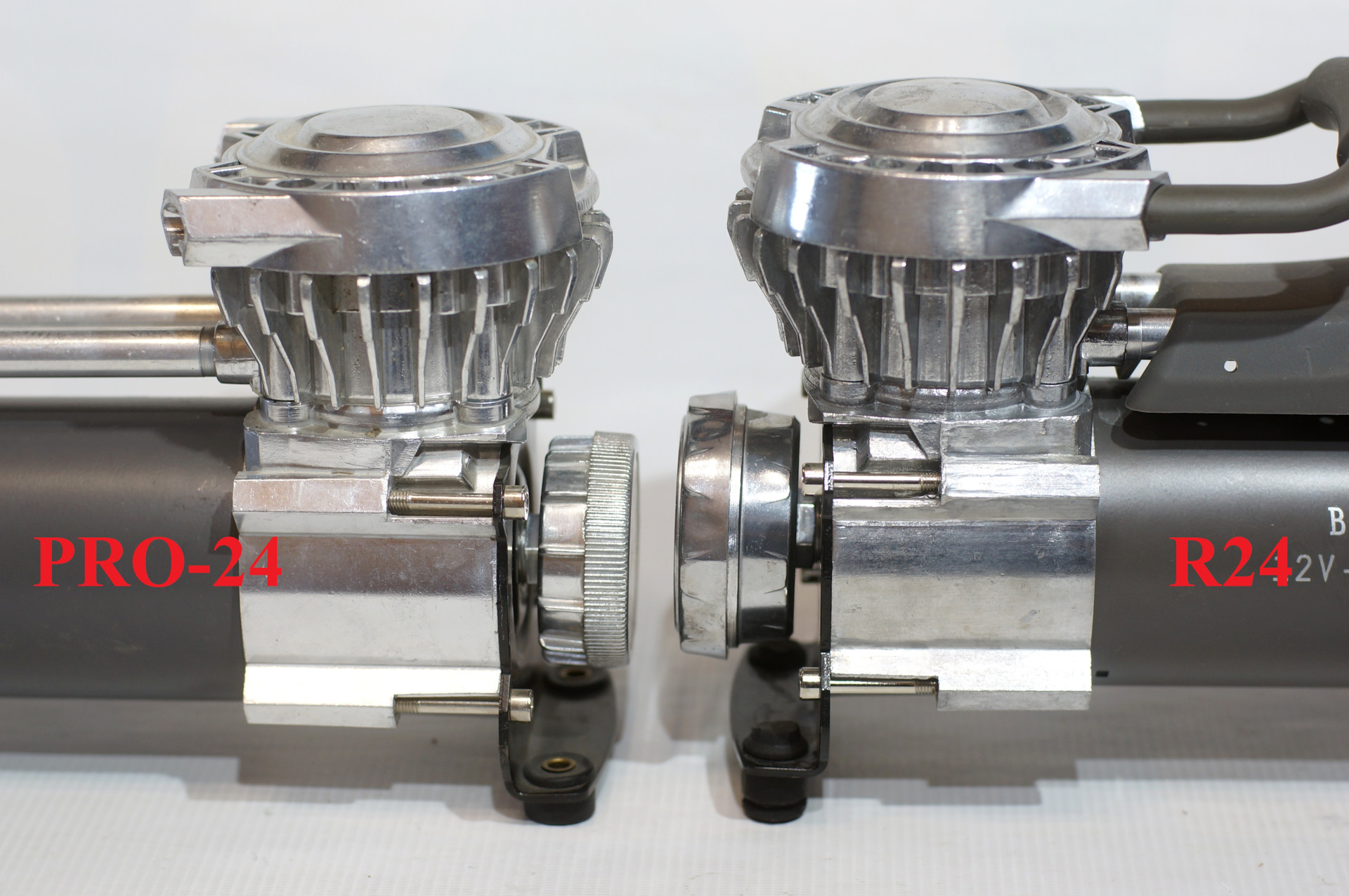

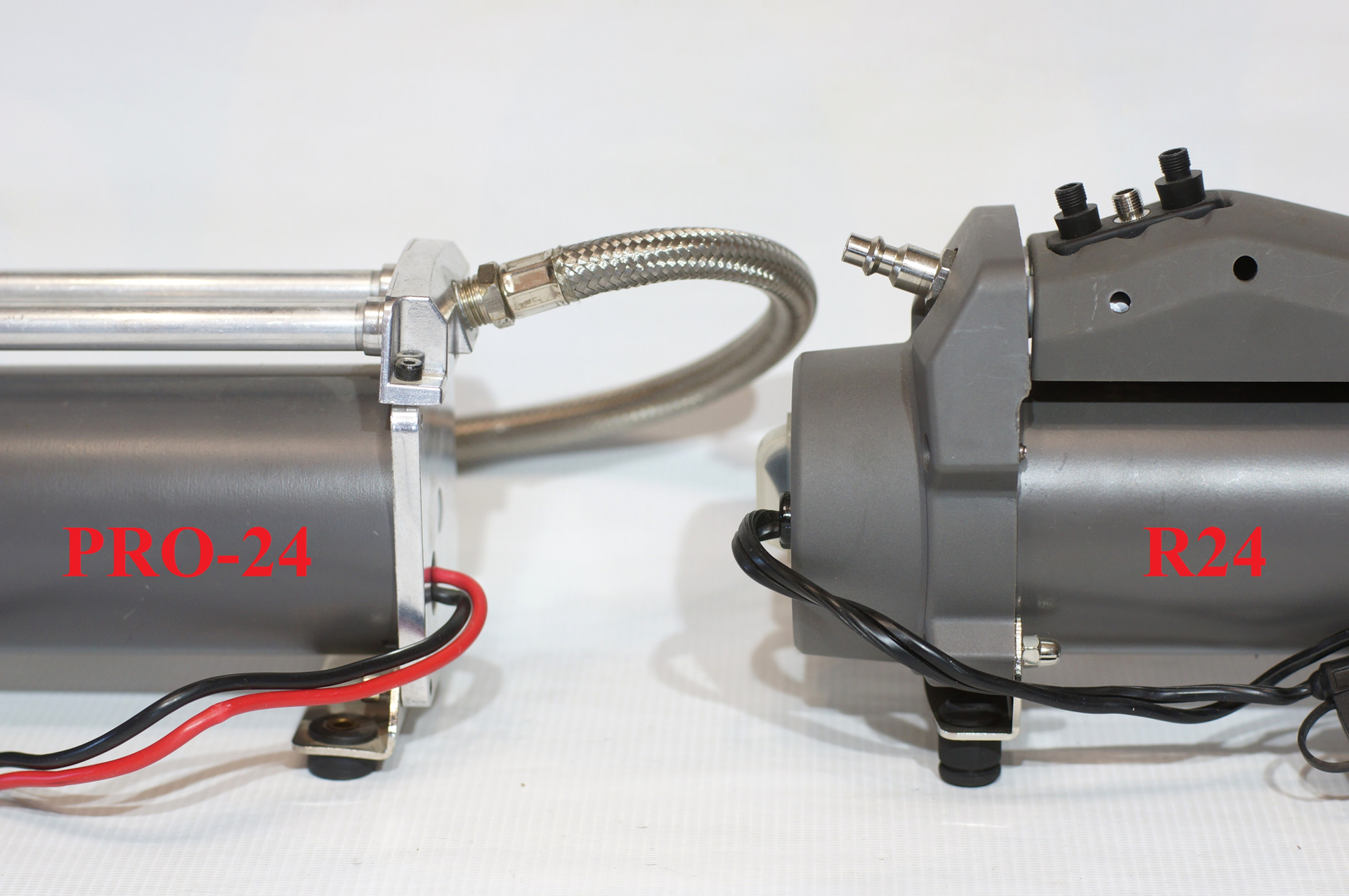

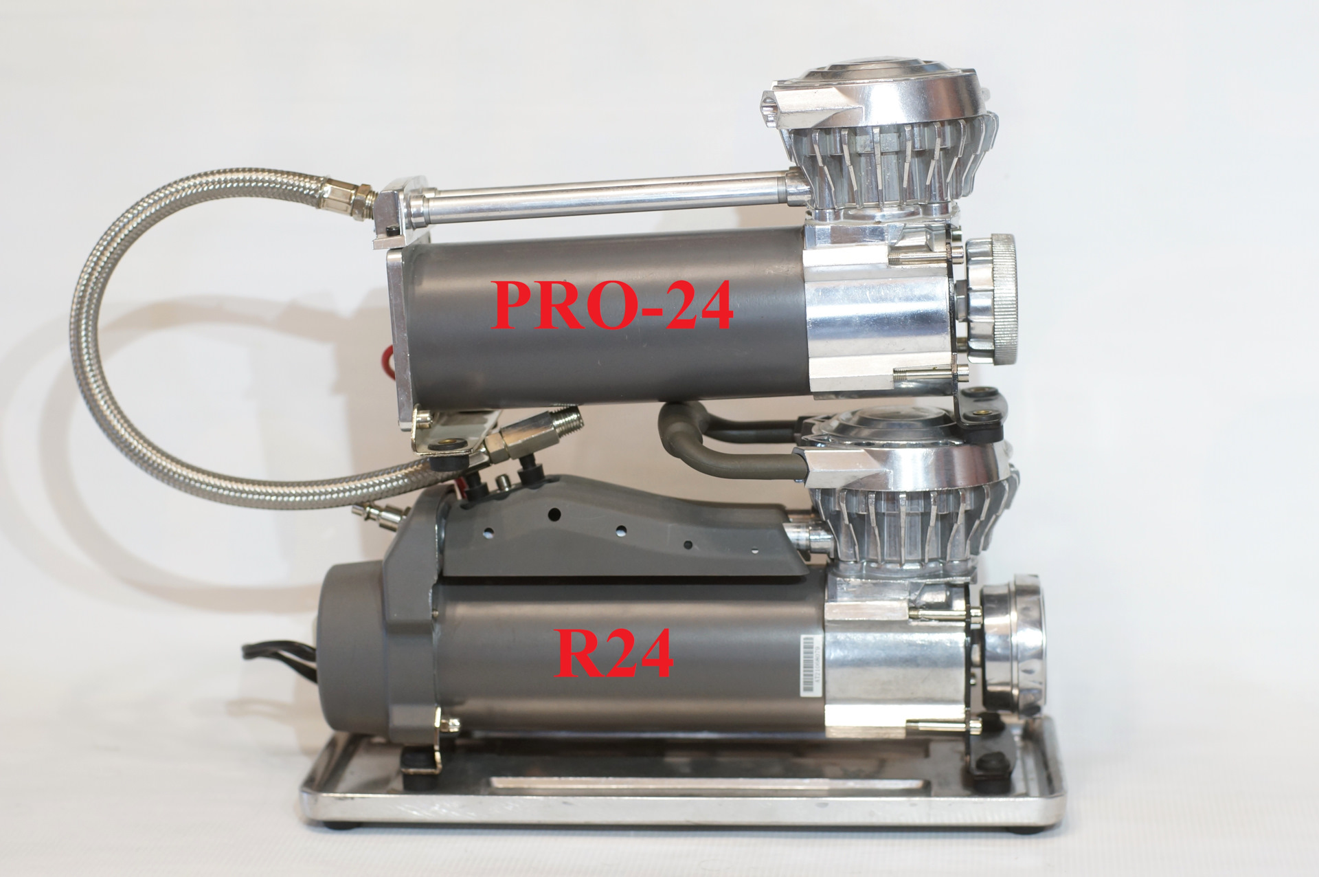

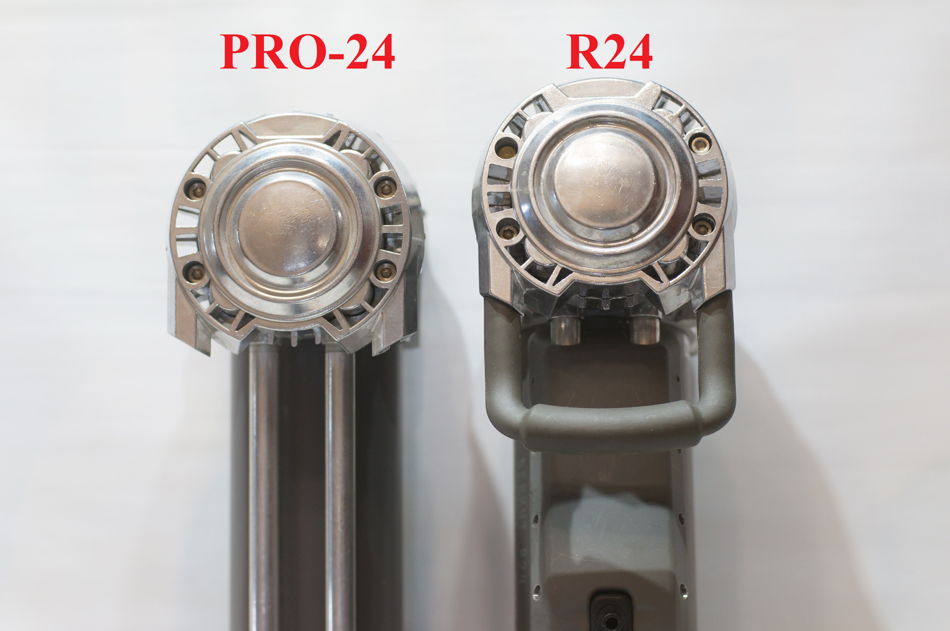

Внешне компрессоры R24 и PRO-24 действительно практически одинаковы. Отличия в отделке и соответствующих ей дополнительных деталях – дело второстепенное. PRO-24 выглядит скромнее, поскольку у него отсутствуют имеющиеся у R24 пластиковая крышка воздуховодов, рукоятка для переноски, задняя пластиковая крышка, а также алюминиевое шасси-подставка.
Все эти опции нужны компрессору ДЛЯ КОЛЕС, которым и является R24. Ручка для переноски служит (спасибо, Кэп!) для переноски, поддон – для устойчивости и защиты от грязи, пластиковый кожух воздуховодов защищает руку от ожогов (воздуховоды сильно нагреваются), а пластиковая задняя крышка несет на себе выключатель питания.
Компрессору для СТАЦИОНАРНОЙ УСТАНОВКИ не требуется шасси-поддон, поскольку он прикручивается к кузову в багажнике или под капотом. Не нужна по этой же причине ручка для переноски и верхний кожух. Задняя крышка с выключателем питания также не нужна, ибо включаются такие компрессоры обычно через внешние реле кнопками, которые автовладелец сам располагает там, где ему нужно и удобно.
Поэтому если откинуть все второстепенные мелочи от R24, то мы увидим два одинаковых компрессора! И снова задумаемся — зачем же платить больше за PRO-модель, если модель из R-серии дешевле и даже производительнее?!
Выяснить это можно лишь после разборки и изучения внутренностей.

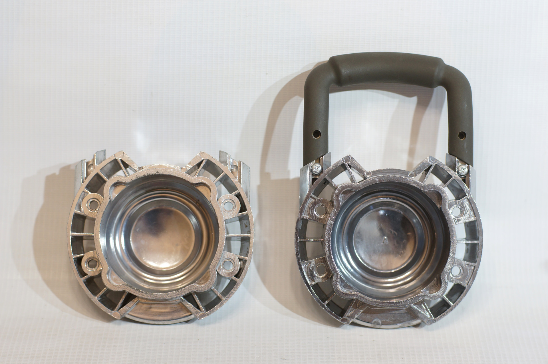

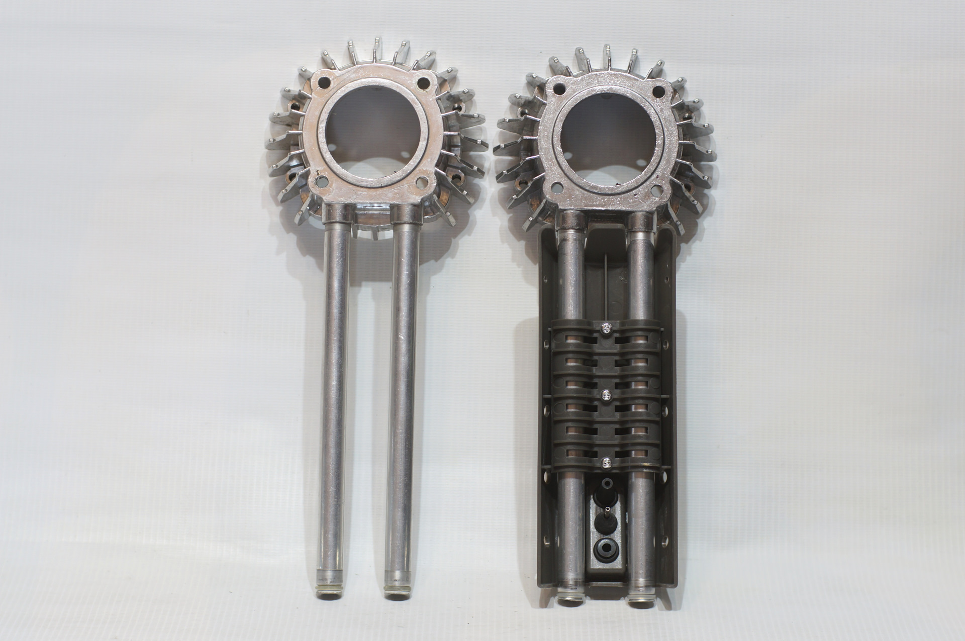

Сперва снимаем верхние радиаторные колпаки цилиндров и внешние радиаторы цилиндров. И тут все одинаковое! Колпаки идентичные (на колпаке от PRO-24 вы видим характерные приливы, в которые у R24 запрессована рукоятка для переноски), и под ними – тоже все одинаковое. Крышки цилиндров, в которых встроены лепестковые обратные клапаны – идентичные. Внешние радиаторы цилиндров, в которые вставлены выходные трубки-воздуховоды – идентичные. Разве что у R22 эти трубки прикрыты пластиковым кожухом, чтобы не обжигаться при переносе компрессора.
(На фото здесь и далее – PRO слева, R справа)

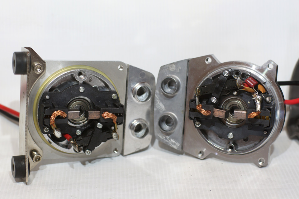

Щеточные узлы у R24 и PRO24 совершенно одинаковые – рассчитанные на высокие токи, с меднографитовыми щетками и сверхмощными токоподводами. У обоих компрессоров в щеточном узле расположен самовосстанавливающийся термопредохранитель, защищающий от перегрева.
Подшипники тоже идентичные в обоих компрессорах. Типоразмера 6201 с металлической обоймой – передний подшипник двигателя со стороны кривошипа; 608 — задний подшипник двигателя со стороны щеток; 6201 с пластиковой пылезащитной обоймой – подшипник шатуна.

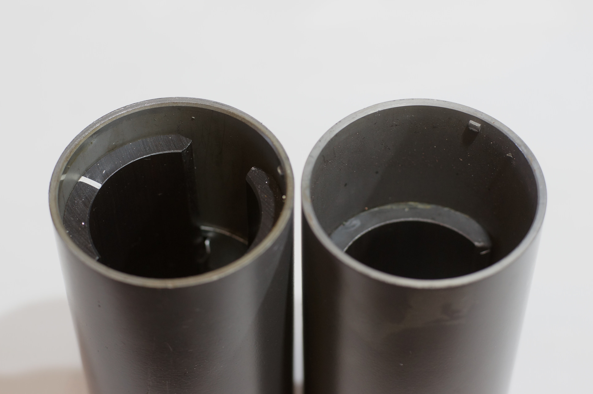

У R24 внутренний диаметр цилиндра – 43,5 мм, а толщина его стенок 3 мм.
А у PRO-24 внутренний диаметр цилиндра чуть меньше – 40 мм, а вот толщина стенок – аж 5 мм.

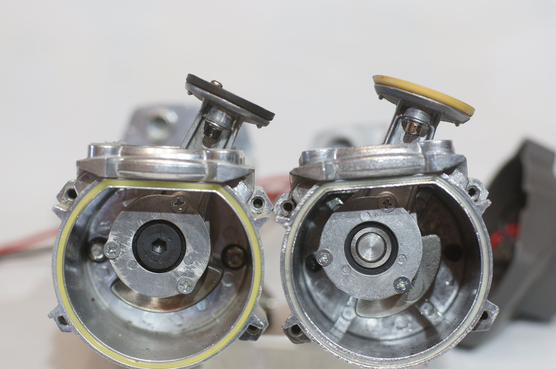

Материал поршневых колец – следующее важное отличие. Оба компрессора – бесмасляные, и компрессию обеспечивают в них кольца из особых полимеров с крайне низким коэффициентом трения. В R24 – кольцо из, скажем так, чистого пластика, а в PRO-24 – из композитного материала, гораздо более термостойкого, с добавлением частиц графита и меди.

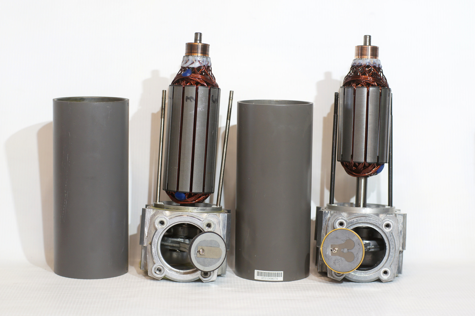

Вынимаем роторы двигателей – и наступает момент истины… Понятно, что «бочонки» корпусов у компрессоров одинаковые в связи с унификацией производства, но внутри разница налицо и неоспорима… Размеры ротора двигателя и его магнитов у PRO-24 на 40% больше, чем у R24. У профессиональной модели выше крутящий момент, больше инерция, выше способность рассеивать тепло. Это главный фактор, обеспечивающий работу стационарного компрессора без ограничений по времени, в отличие от мобильной
Статорные магниты PRO-24 также на 40% крупнее и массивнее, чем у R24:

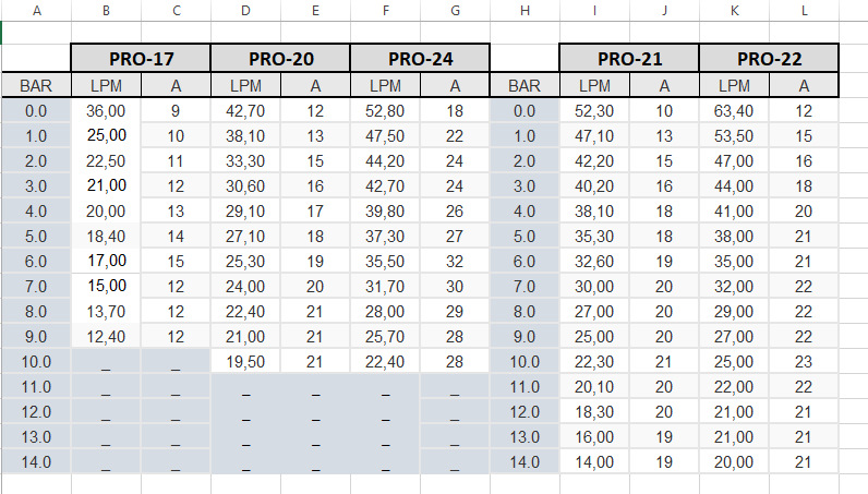

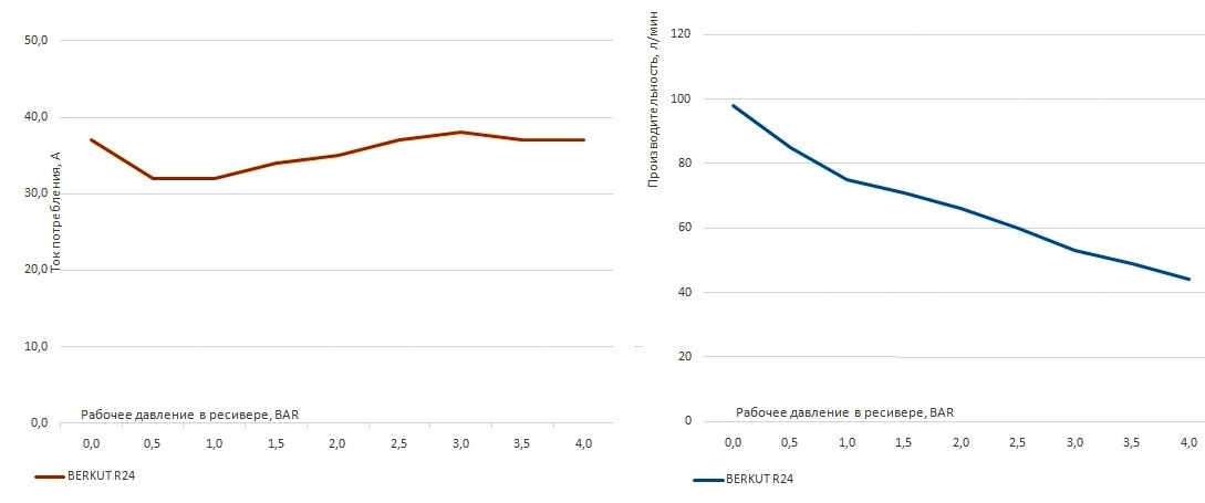

R24 – это спринтер. PRO-24 – стайер. И это хорошо видно, если работу компрессоров отразить на графиках. Характеристики можно наблюдать на графике зависимости динамики давления от времени работы, а также на графике изменения тока потребления двигателя в зависимости от давления. Чтобы составить такие графики, подключаем компрессоры к ресиверу известного объема с манометром, что позволит нам по изменению давления с контролем времени видеть производительность в литрах в минуту, а питание компрессора подключаем через амперметр.
Что мы видим? У R24 очень высокие рабочие токи, которые во многом и заставляют ограничивать его время работы. Около 35 ампер при начале работы, около 40 ампер уже при давлении 3 бара в ресивере или шине. А производительность меняется от почти 100 литров в минуту опять же на старте при пустом ресивере, до 40 литров в минуту при 4 барах. Иными словами относительно быстро падает аж на 40%, и далее падение продолжается с ростом давления.
А как работает профессиональная модель? PRO-24 на старте в пустой ресивер выдает чуть более 50 литров в минуту, и к 4 атмосферам снижает до 40 литров в минуту – то есть, падение производительности происходит лишь на 17%. При этом ток потребления, разумеется, растет, но он находится в совершенно иных пределах, нежели у R24. Ток гораздо ниже, а значит ниже температура и радикально продолжительнее время непрерывной работы. На старте PRO-24 потребляет 18 ампер, а к 4 барам в ресивере ток растет до 26 ампер. И, что важно, дальнейший рост тока потребления вместе с давлением в ресивере – нелинейный. Он растет до давления примерно в 7 бар и достигает 32 ампер, а далее… и вовсе начинает снижаться. На 8 барах – 29 ампер, на 9, а затем на 10 барах – 28 ампер.

Картинку с графиком для PRO серии добавьте.
График не строили. Данные по всем компрессорам PRO опубликовали в таблице.
Нужен второй график для серии R)!
