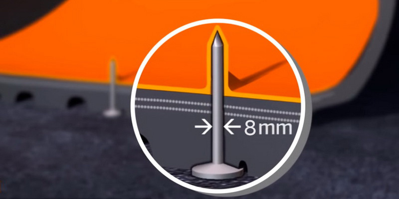

Специалистам компании «Колеса Даром» удалось протестировать эту инновацию вживую: китайская компания любезно предоставила шины, оснащённые антипрокольной технологией Loake, а также специальный испытательный стенд с тремя гвоздями (рабочей длиной 3 см и диаметром 8 мм).
Первое испытание шин на автомобиле Hyundai Palisade прошло успешно для данной технологии. По гвоздям автомобиль проехал и передним, и задним колёсами (с левой, водительской стороны), причём как вперёд, так и назад. Гвозди вошли и вышли чуть в стороне от центральной зоны протектора, удачно проткнув и шашки протектора, и их края, и продольный канал. Давление в обеих шинах по показателям системы контроля TPMS не изменилось даже на десятую долю бара.

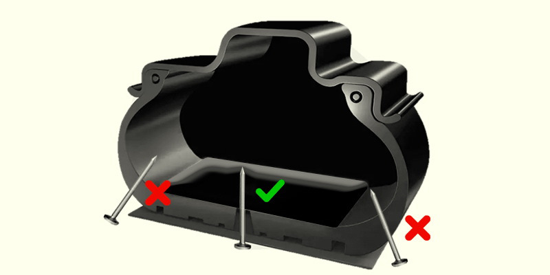

А вот второй тест, в котором испытанию подверглось переднее правое колесо, выявило основной недостаток технологии. Три прокола пришлись исключительно на самый край шины, где протектор граничит с боковиной покрышки (мини-боковина). Все три повреждения не смогли самозаклеяться и начали травить воздух.
В принципе, разработчики антипрокольной технологии не только компании Loake, но и других шинных производителей об этом и предупреждают. А именно – невозможно защитить самозаклеивающимся слоем мини-боковину и боковину шин.
Причина в том, что наносится этот полимерный слой исключительно на подпротекторную часть (ровную поверхность внутри шины), а под боковиной и зоной изгиба, где протектор соединяется с боковиной, он уже не применяется из-за чрезмерной деформации этих частей шины. Вязкая смесь, хоть и липкая, просто не будет удерживаться на таких гибких, постоянно деформируемых участках покрышки. К тому же центробежная сила тоже не способствует удержанию на боковых поверхностях полимера, каким бы вязким и липким он не был.
Как нам прокомментировали представители Loake Technology, в мире пока нет технологий, способных защитить таким полимером боковину шин и предотвратить негативные последствия её прокола. Поэтому при боковых повреждениях и проколах крайних областей плечевых зон протектора (как в нашем случае) эта технология не работает просто потому, что не предназначена для этого.

2) Возможна дальнейшая эксплуатация шины в обычном режиме без какого-либо ремонта, если диаметр прокола не превышает 8 мм, и давление внутри шины не падает.
3) Герметизирующий полимер может заклеить одновременно любое количество проколов.
