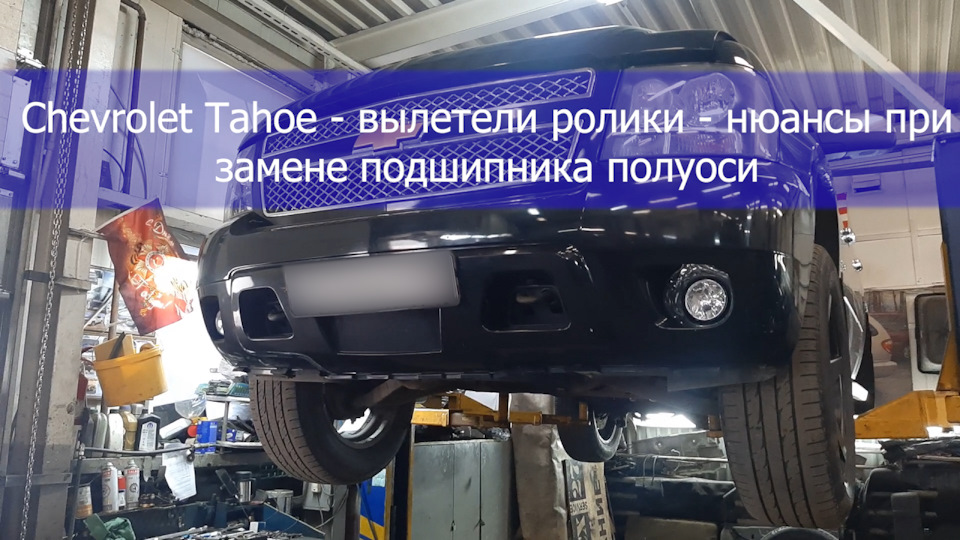

Сегодня у нас на подъемнике CHEVROLET TAHOE 2011 год пробег 228 000 км. Некоторые владельцы вслушиваются в каждый шорох в автомобиле и обижаются, когда в сервисе им говорят, что все в порядке. А другие замечают неисправность только когда что-то отваливается на дороге. Или, когда под машиной появляется лужа масла. Вот и владелец этого автомобиля обратился к нам не из-за гула или стука, а из-за потеков масла на заднем левом колесе. И приехал к нам автомобиль своим ходом.
