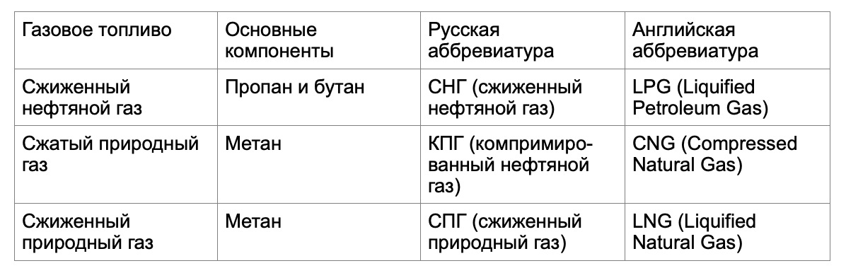

Для удобства сведем все названия газовых топлив в таблицу.
Таким образом, не следует путать сжиженный нефтяной газ (LPG) и сжиженный природный (LNG). Это разные виды голубого топлива!

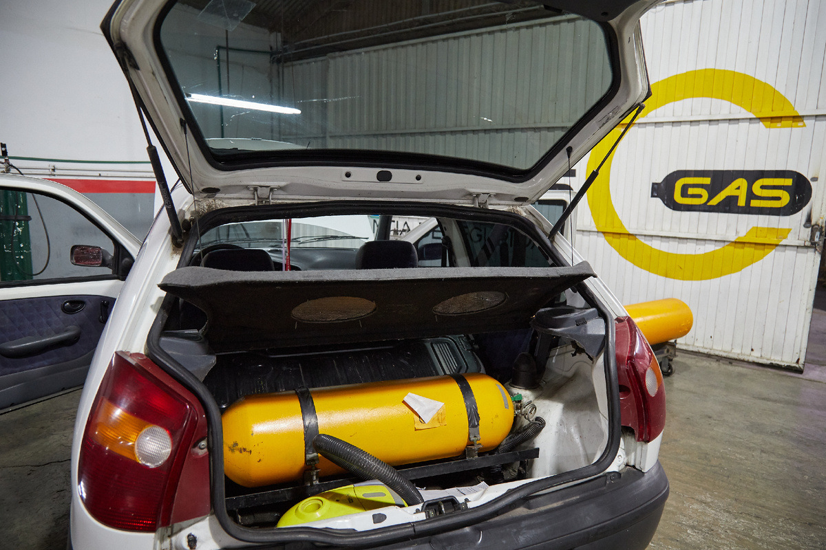

Группа первая. К ней отнесем обычные бензиновые моторы, оснащенные газовой аппаратурой: баллоном, редуктором, газовым и бензиновым клапанами, дозатором. Они могут работать как на газе, так и на бензине.

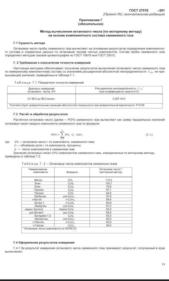

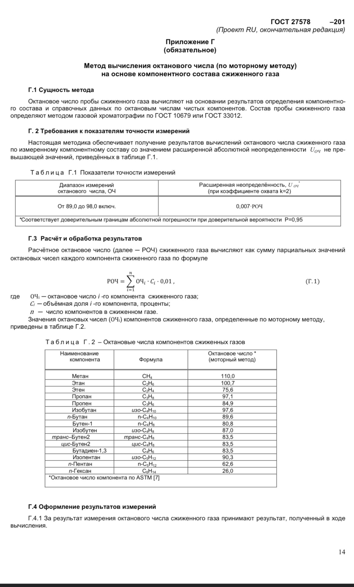

А как вы октановое число по очи определили, есть описанная методика, может гост? Я знаю только этот! И да, октановое число ПБА НЕ БОЛЕЕ 95!
