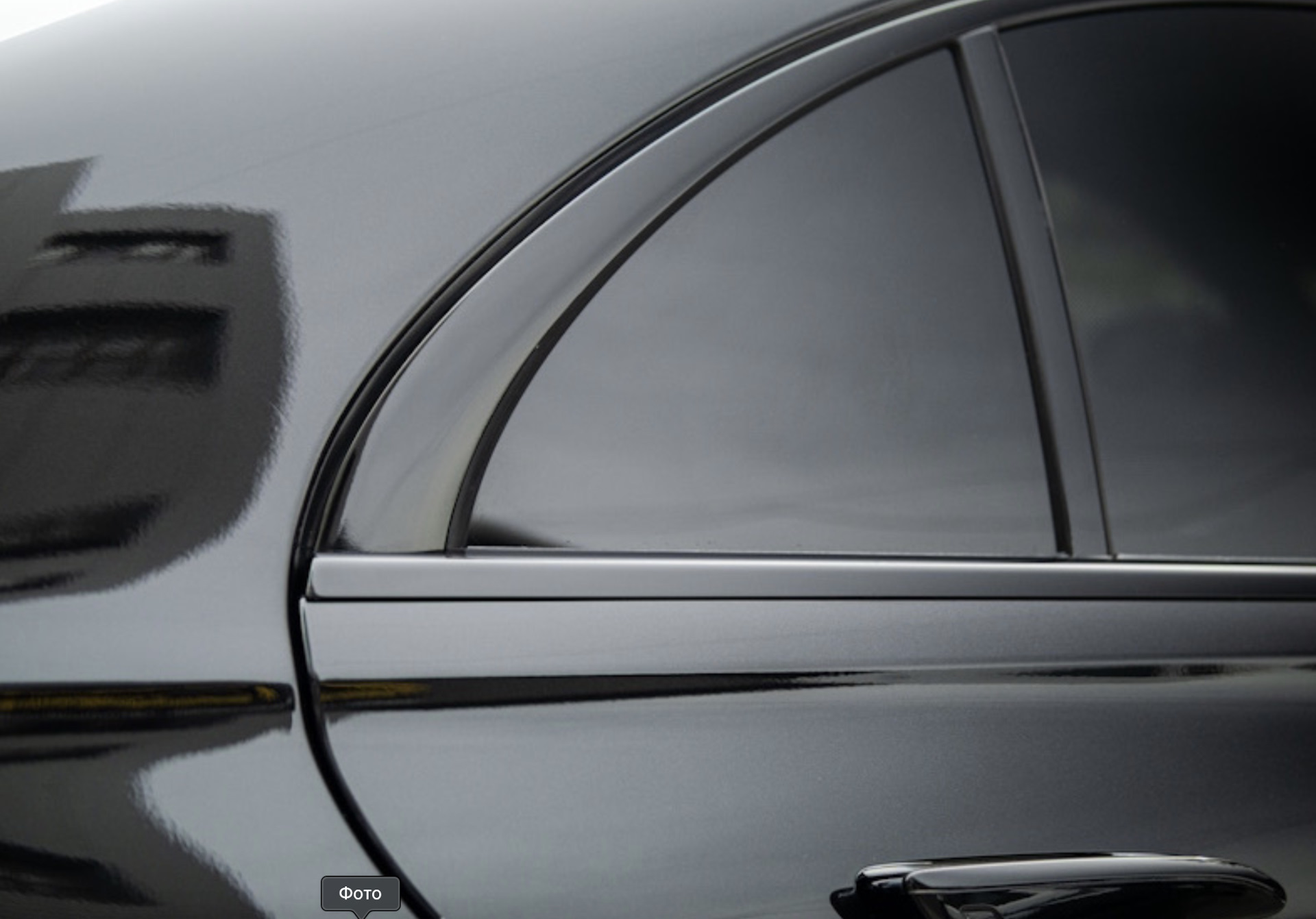

Варианты антихрома
Есть несколько известных способов скрыть хромированные или никелированные детали:
— Оклейка плёнкой черного цвета
— Полный перекрас детали
Оклейка деталей черной пленкой – самый распространенный вариант антихрома. Основным плюсом такого подхода является возможность дальнейшего демонтажа пленки и возвращения детали к исходному её виду. Однако, лишь истинный профессионал своего дела способен грамотно, а главное, надёжно поклеить плёнку на хромированную деталь, ведь адгезия (прилипание) плёнки к хрому значительно ниже адгезии плёнки к ЛКП и требует гораздо большего внимания, усидчивости и навыков.
Полный перекрас с предварительным химическим травлением хрома – еще один из вариантов услуги “антихром”. Он отличается более сложными технологическими процессами, а стоимость услуги выше, чем на оклейку плёнкой. Однако результат так же надёжен, как перекрас любой другой детали.
