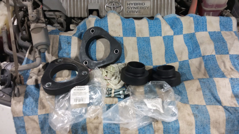

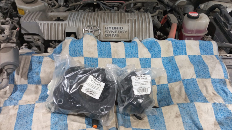

1. Передние проставки на опору стойки амортизатора 2. Задние проставки на пружину

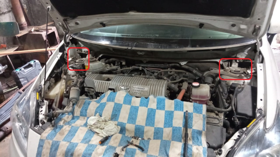

Передняя ось :

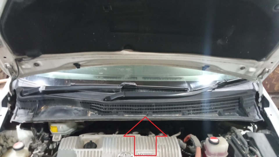

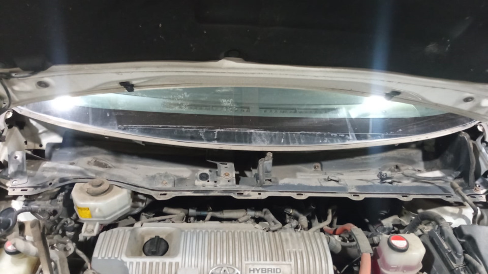

Для доступа к передним опорам потребуется снять пластик жабо
Сняв пластик жабо и трапецию дворников получаем доступ к опорам

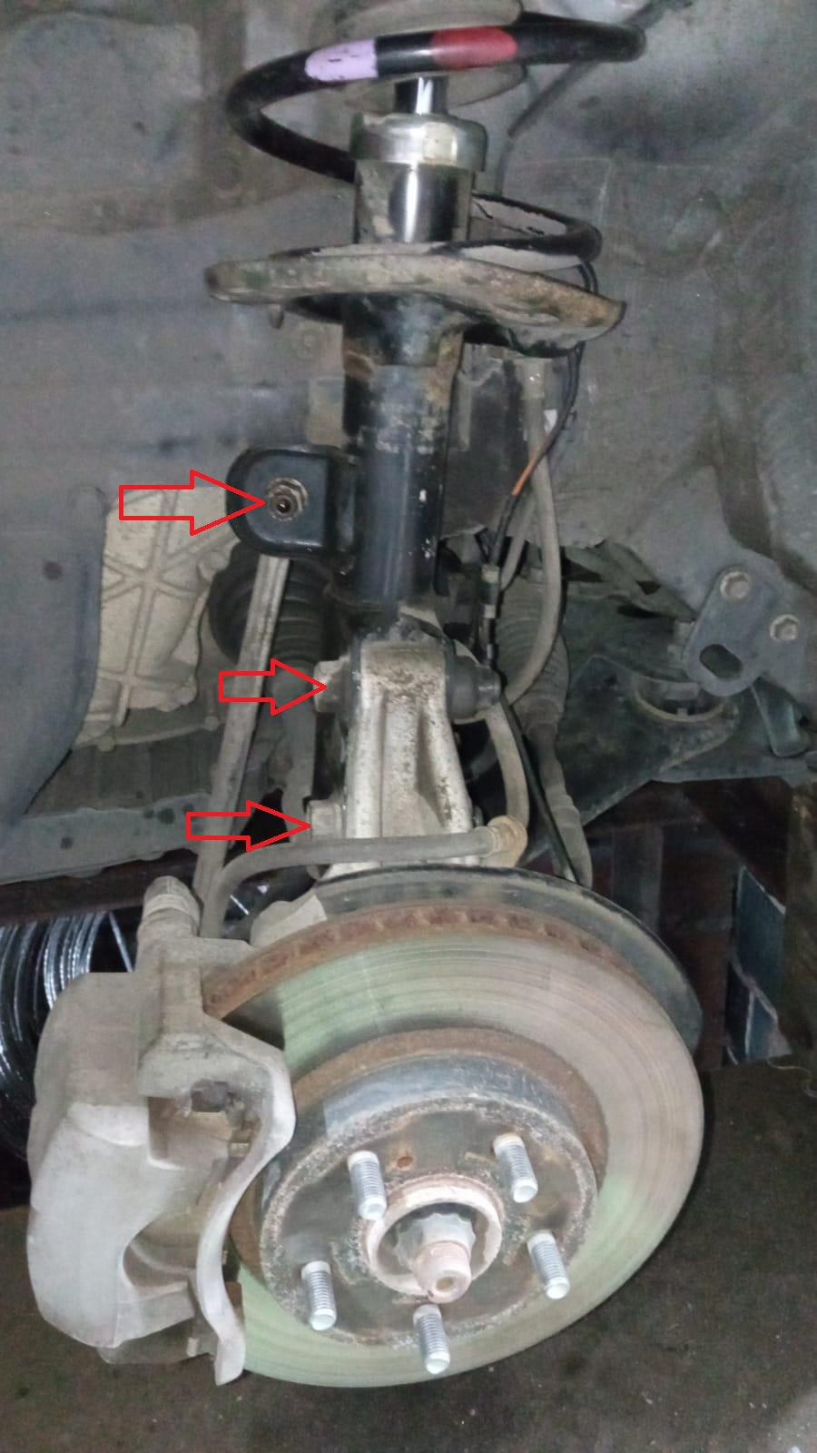

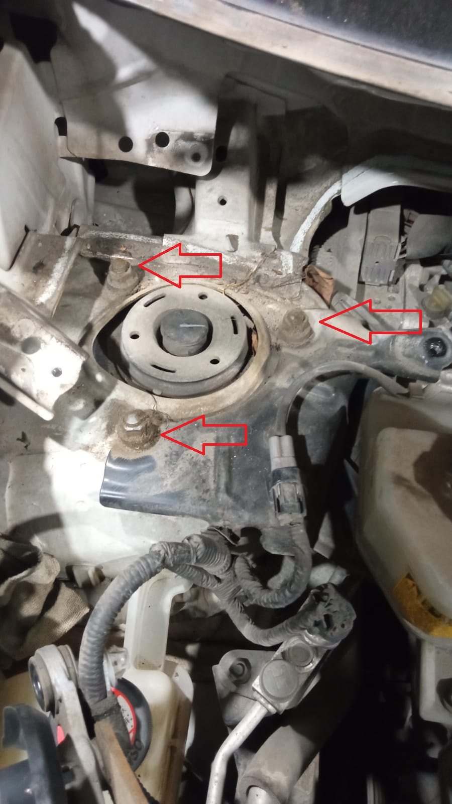

Откручиваем 3 гайки крепления опоры стойки к кузову

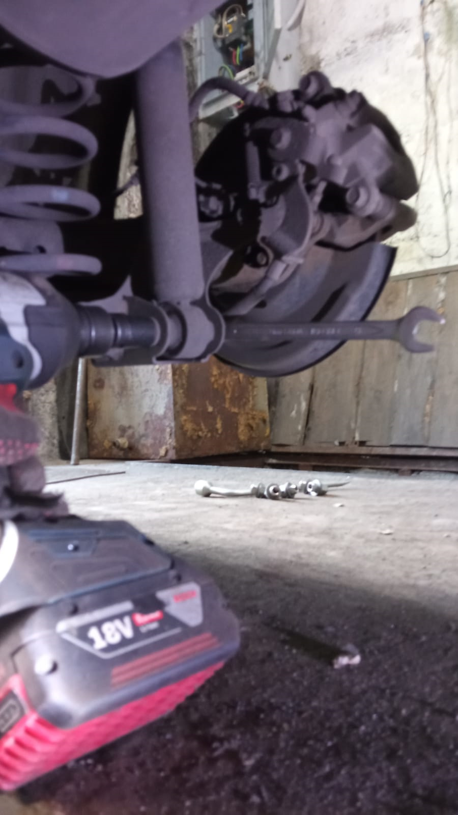

Откручиваем 2 болта крепления стойки амортизатора к ступице и верхнее крепление стойки стабилизатора
Сняв стойку с автомобиля, потребуется ее распружинить, что бы установить удлиненные шпильки под проставки (удлиненные шпильки идут в комплекте с проставками)
Собираем стойку и устанавливаем простаку на опору сверху
Устанавливаем стойку амортизатора с проставкой на автомобиль в обратном порядке

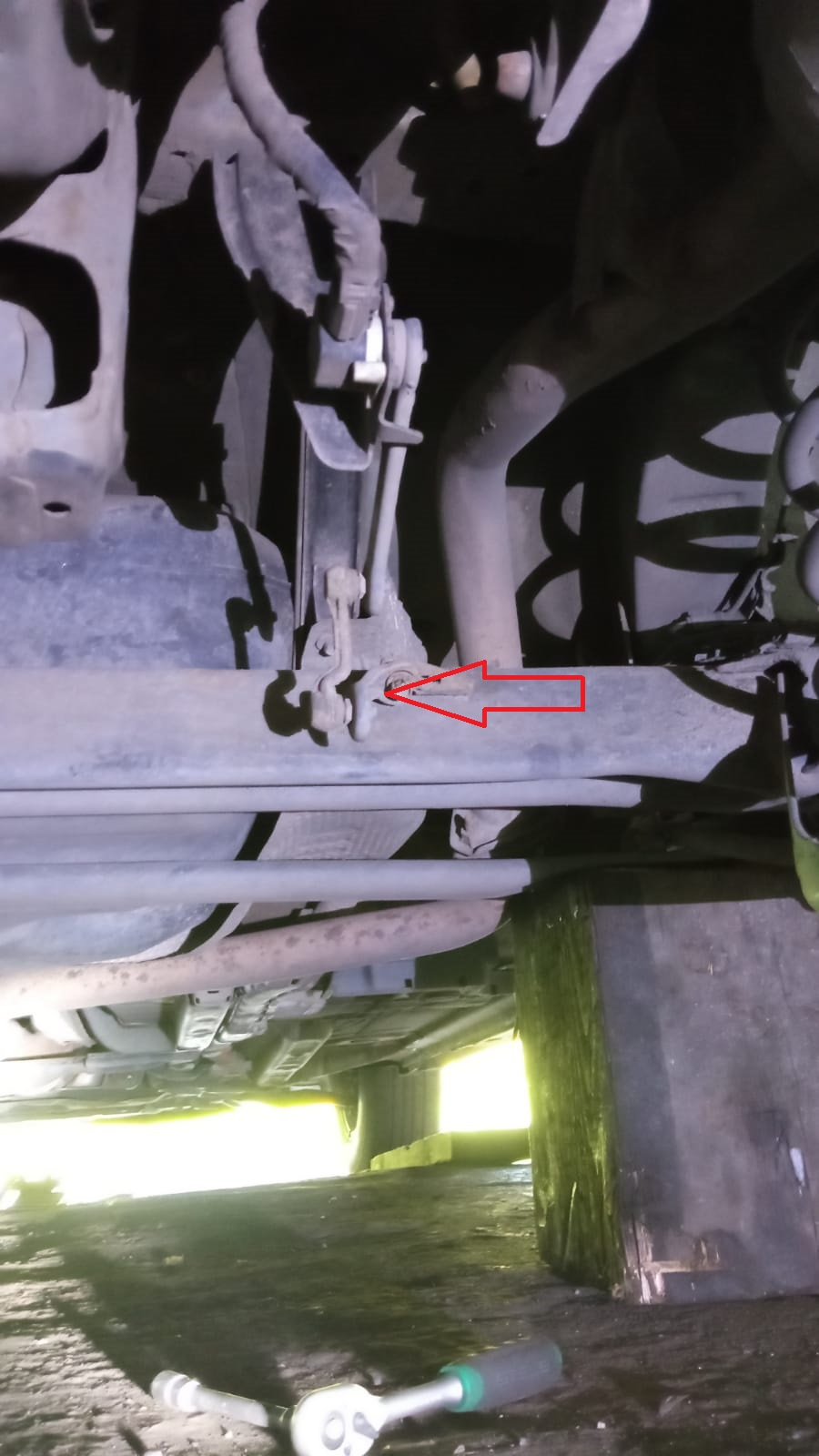

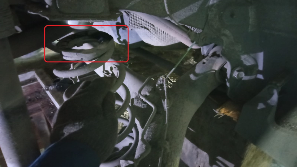

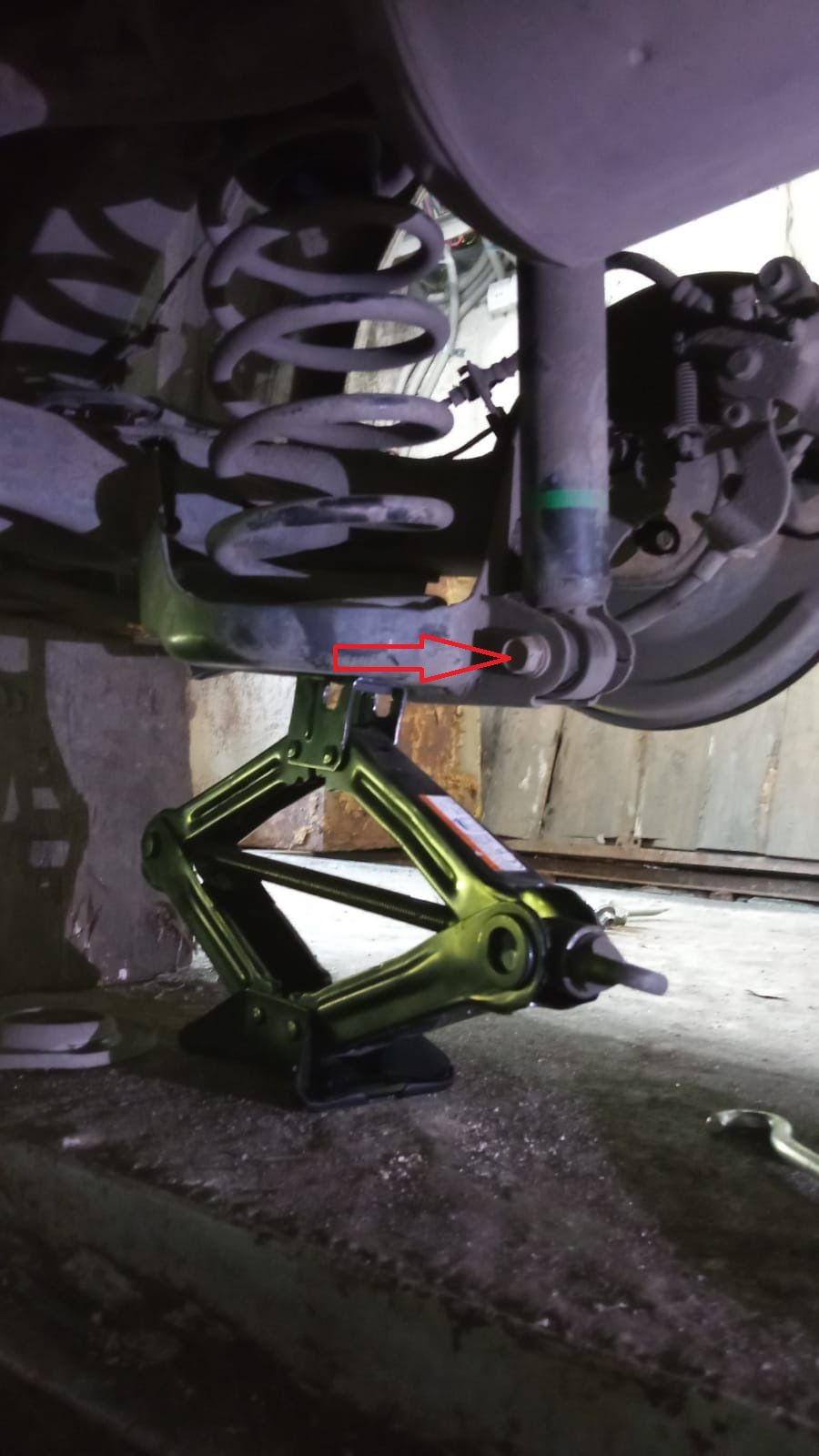

Задняя ось :

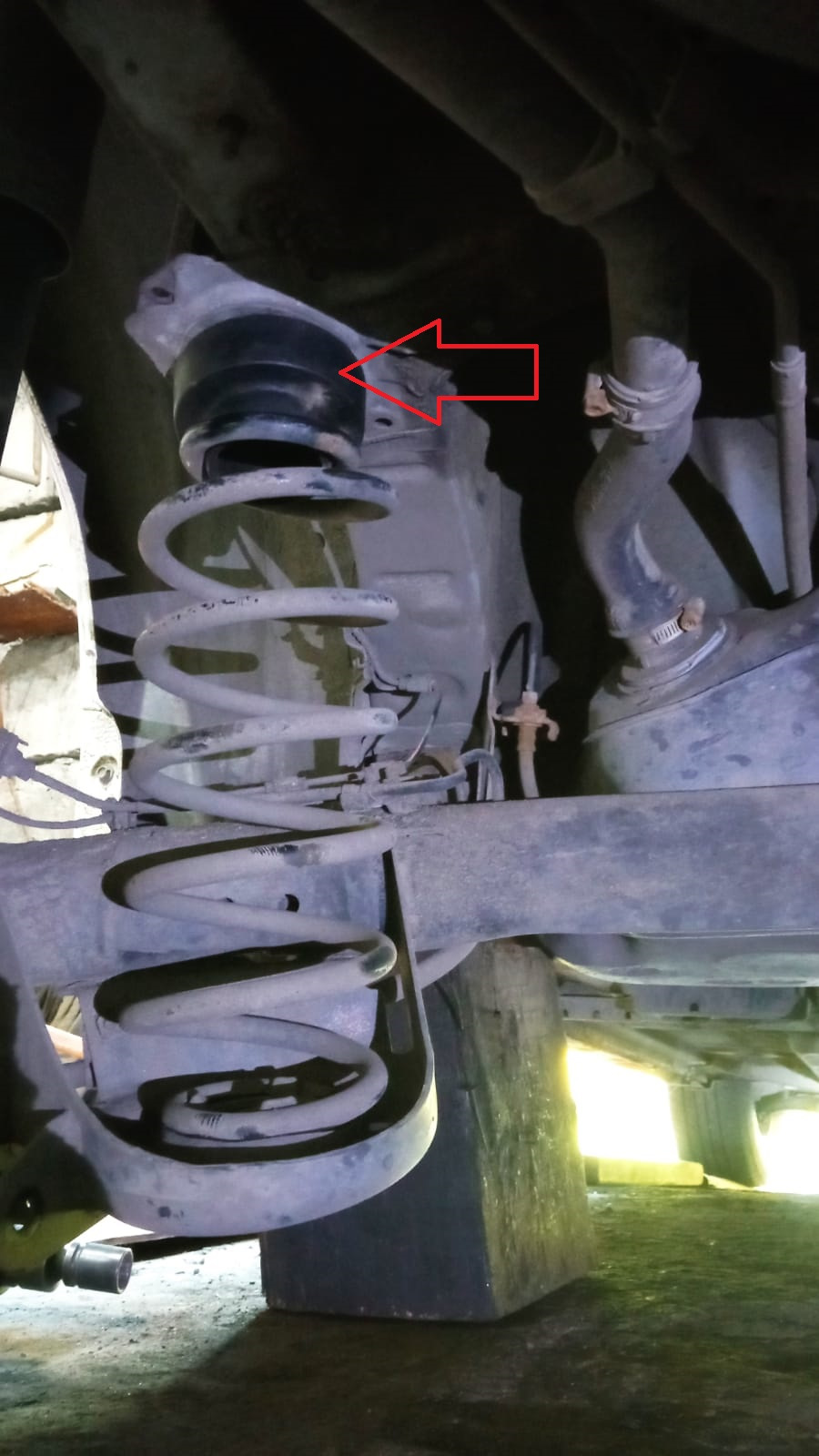

Откручиваем нижний болт крепления амортизатора
Что бы опустить балку вниз откручиваем датчик корректора фар
Опустив балку вниз убираем верхнюю штатную резинку с пружины
Вместо штатной резинки устанавливаем проставку на пружину сверху

Установочные комплекты для данного автомобиля : Передние проставки 30 мм, ссылка на проставки на нашем сайте : polimer-nsk.ru/product/120 Задние проставки 30 мм, ссылка на проставки на нашем сайте : polimer-nsk.ru/product/148
