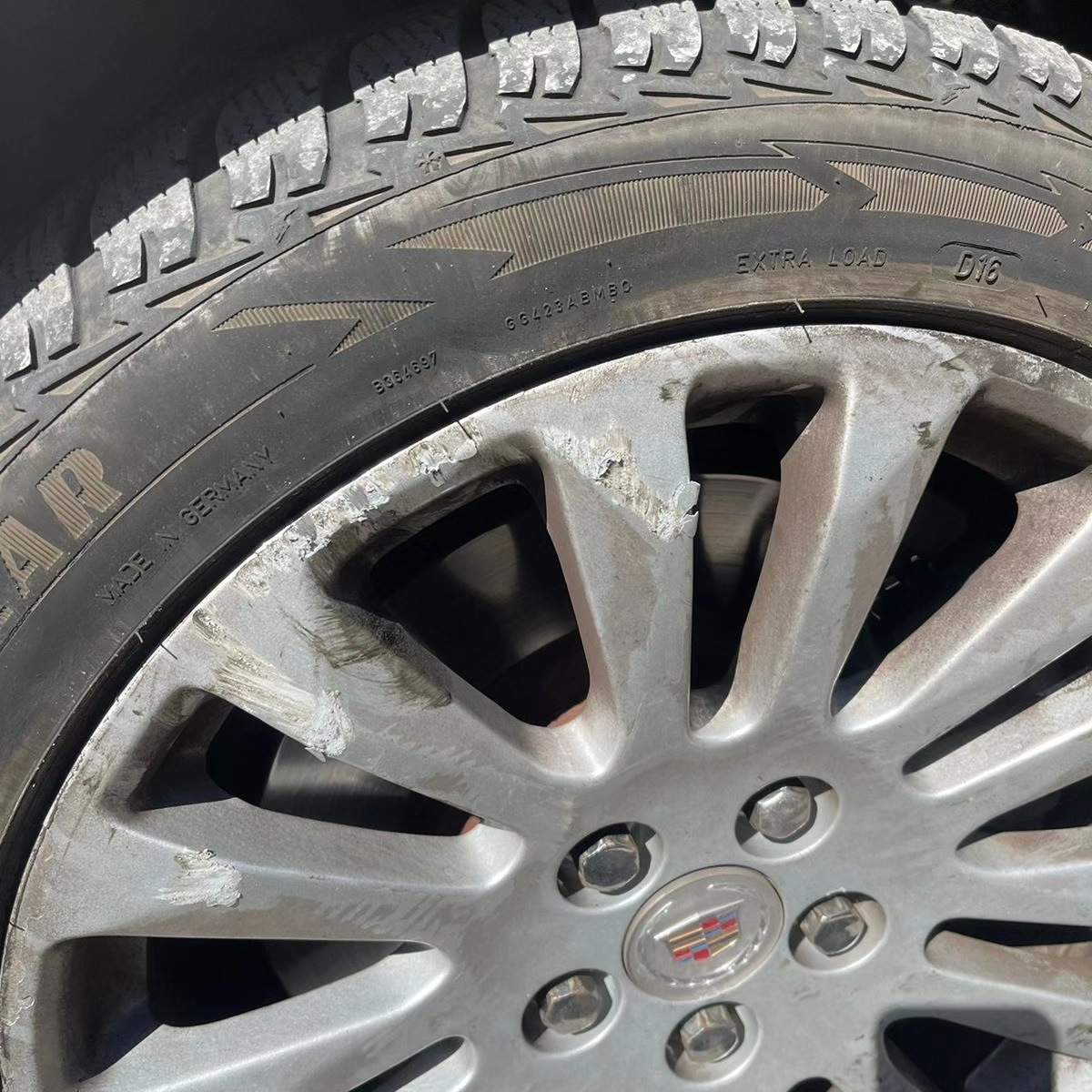

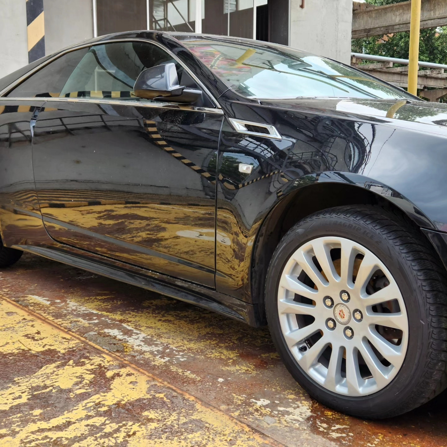

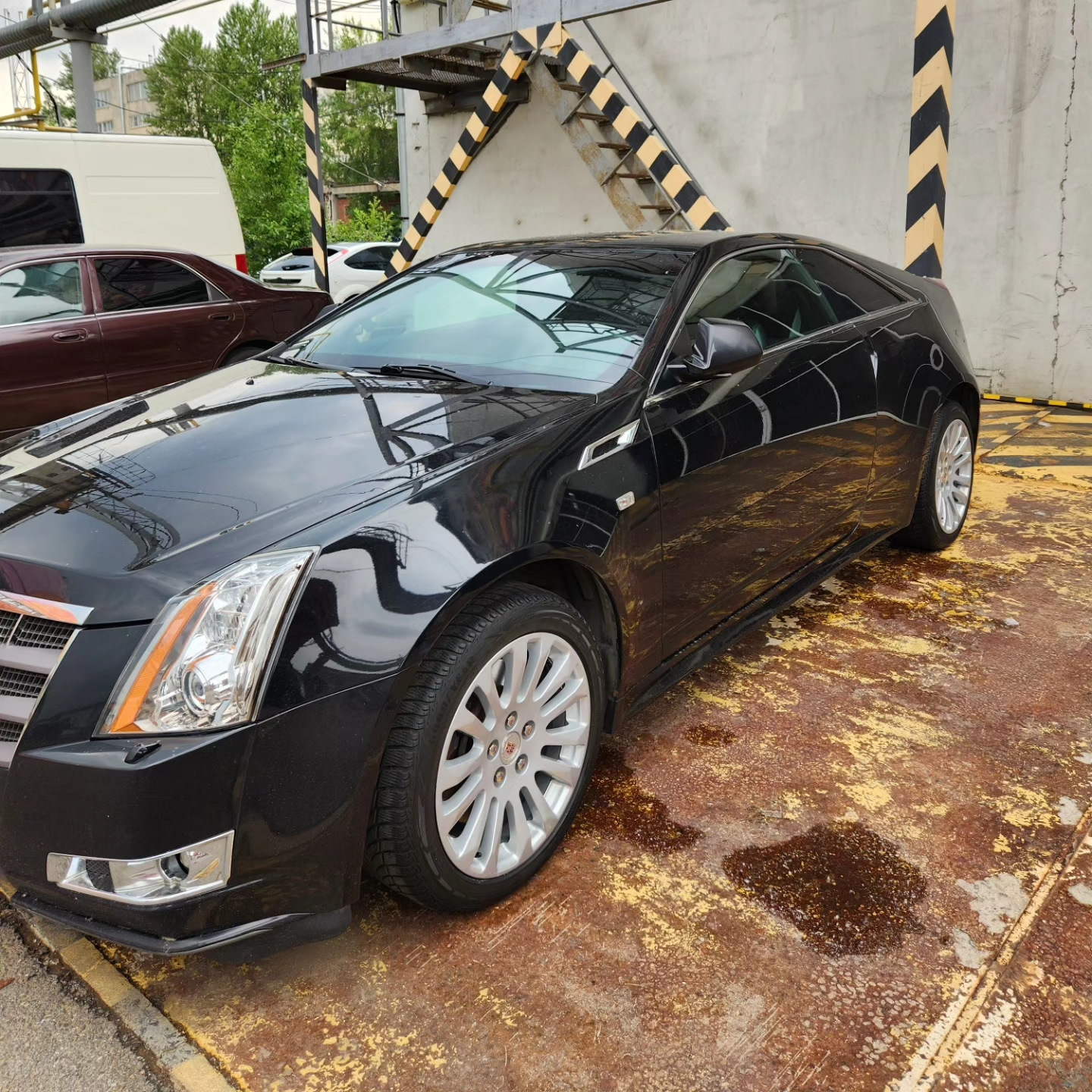

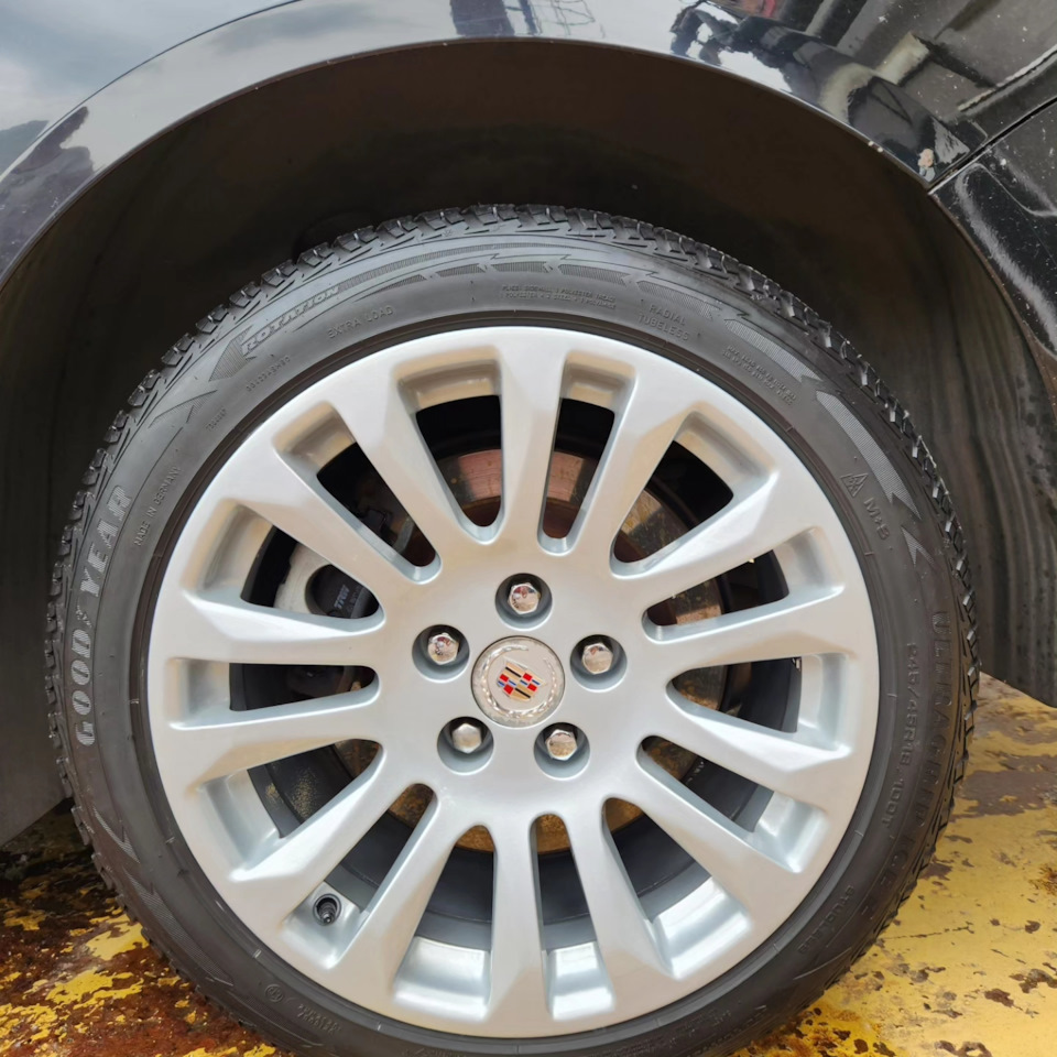

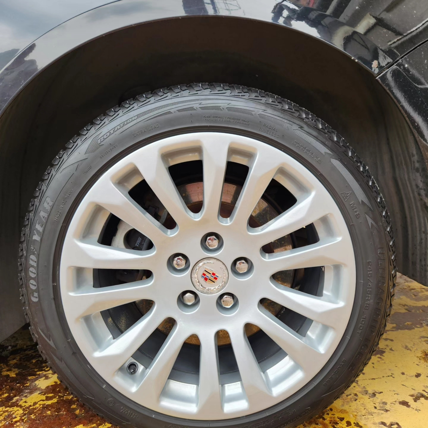

Фото ПОСЛЕ и ДО работы
В профессиональном мире ремонта и восстановления дисков различают три стадии "бордюрки":
— лёгкая — потертость и незначительные царапины
— средняя — краска стерлась до металла
— тяжелая стадия — в результате удара повреждена кромка; появился изгиб или, откололся кусок металла, что неизбежно приводит к нарушению геометрии диска и делает опасной дальнейшую эксплуатацию дисков.
На фото скорее средне-тяжелая стадия повреждения диска, когда краска стерлась и появились сколы и зацепины на участках диска.
Какая была проделана работа для реставрации диска:
● проверили диск на наличие трещин и геометрия
● удалено лакокрасочное покрытие путем безопасной химической смывки
● проведена шлифовка
● проведена сварка аргоном на участках глубокого повреждения для наращивания
● зачистка места сварки
● подготовка к покраске
● при покраске дисков в 1 или 2 цвета на поверхность наносится 3 слоя порошковой краски- грунт, цвет и лак.
● покрашены все 4 диска, чтобы все они были одинакового цвета. Абсолютного попадания в цвет при порошковой покраске сложно добиться.
● абсолютного попадания можно добиться при покраске акрилом.
Качественно покрасить только поврежденные участки невозможно, даже если их покрасить из балончика, временно замаскировать не получится.
Такой диск не защищен от коррозии, а ездить на ржавых дисках небезопасно.
