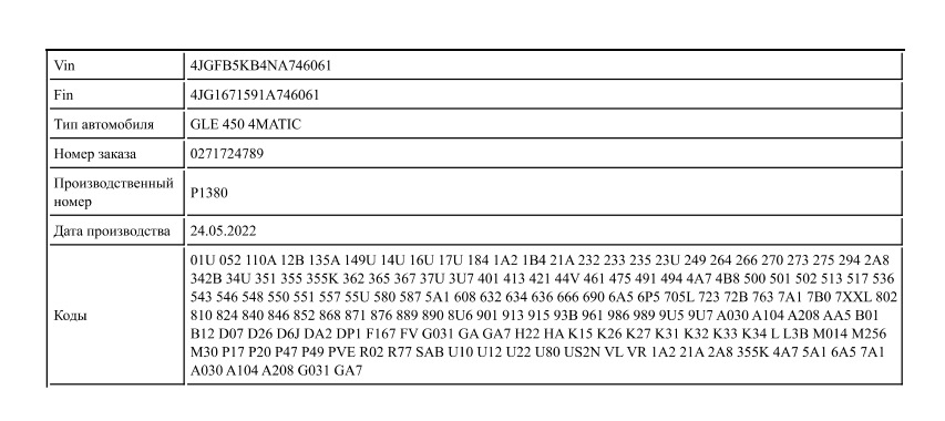

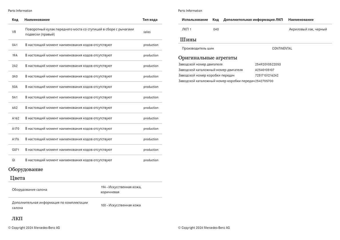

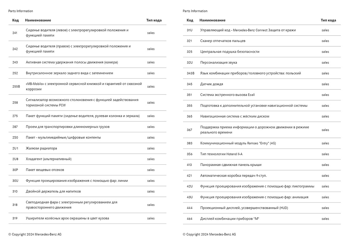

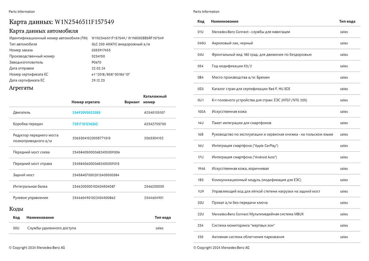

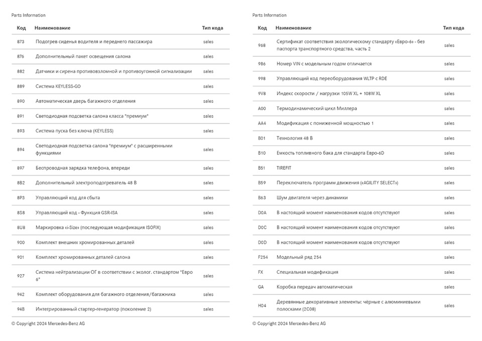

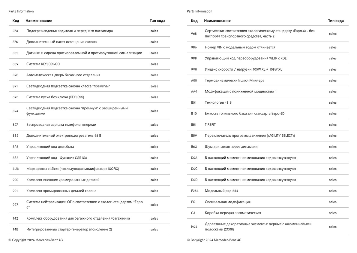

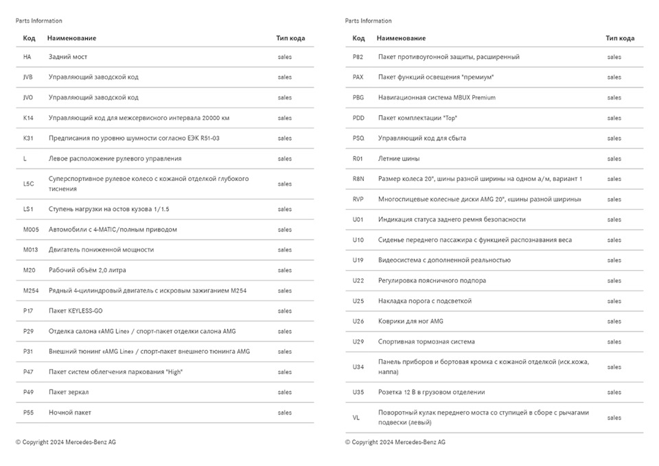

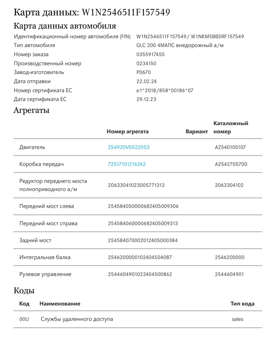

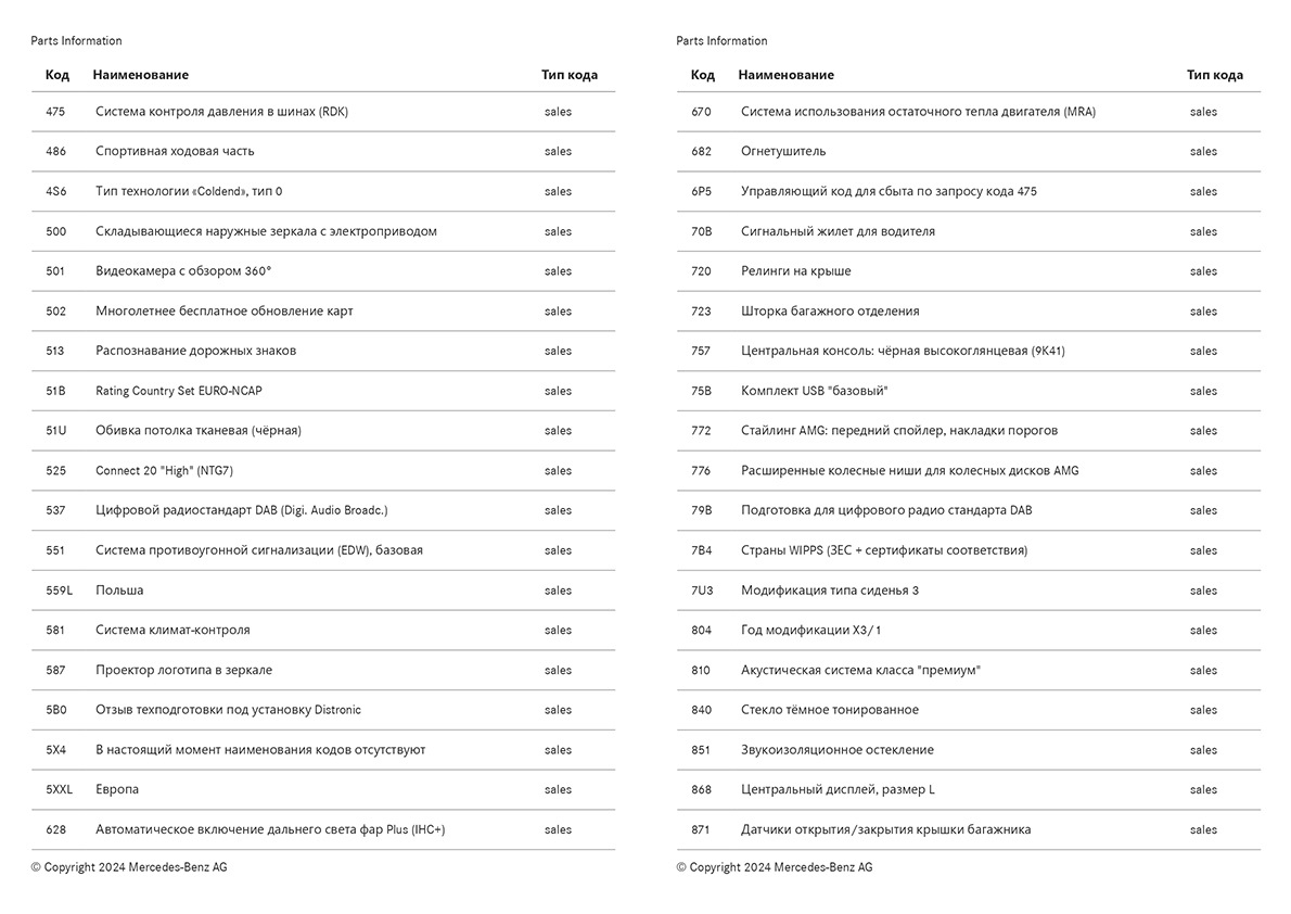

Для всех автомобилей Mercedes доступна полная расшифровка комплектации Мерседес по вин номеру в Телеграм боте Vin_DecoderBot. В отчете расшифровки комплектации указаны все коды опций с расшифровкой на русском языке, а так же дата производства и что немаловажно номера всех агрегатов (номер двигателя и номер коробки передач). Данная информация будет интересна для проверки авто перед покупкой, для сверки номеров агрегатов, а так же просто для понимания что за комплектация и что установлено с завода, это является еще одним фактором проверки чистоты автомобиля, так как при перебивке номеров крайне сложно да и особо с этим не заморачиваются что бы попасть в комплектацию похожей машины. Ну а если вы покупаете Мерседес с аукционов Кореи, Европы или США то однозначно нужно заранее пробивать полную комплектацию по VIN номеру.
К сожалению расшифровке не поддаются авто старше 1980г у которых нет 17 значного вина, только машины с 17 значным ВИН номером.
Пример расшифровки комплектации Мерседес по ВИН. Стоимость отчета (300 руб)

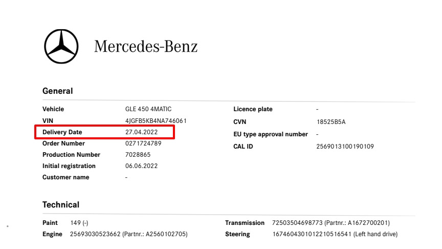

Уточнения по дате производства Mercedes-Benz.
В отчете комплектации как несложно заметить фигурирует дата производства Мерседес, но она не всегда совпадает с датой производства которую видит таможня, так как это информация является внутренней кухней мерседеса и простых смертных к ней не допускают. Поэтому в боте есть отдельная опция выгрузки Точной даты производства для таможни, да, она может совпадать с датой в отчете комплектации, а может и не совпадать и вот наглядный пример:
Вот например дата производства из отчета комплектации (24.05.2022):
А вот точная дата производства которую видит таможня и по которой и будет рассчитываться утиль например
Поэтому рекомендуем всегда проверять этот момент при ввозе авто из-за границы.
А вообще существуют три даты у мерседеса:
1. Дата производства, дата когда автомобиль сошел с конвейера (поставки с завода еще не произошло) это и есть дата производства для таможни, именно эта дата (а именно месяц и год) на некоторых машинах указана на табличке на кузове.
2. Дата поставки автомобиля, дата производства из отчета комплектации, дата выполнения контрактных обязательств концерна по выпуску конкретного автомобиля, т.е. автомобиль отгружен (поставлен) с завода дилеру для продажи
3. ДПР-дата первой регистрации, т.е. дата продажи она отмечается в сервисной книжке и обязателен штамп официального дилера, от нее идет отсчет гарантийного срока эксплуатации

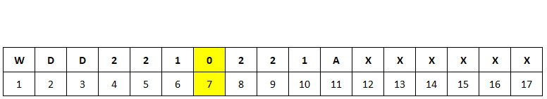

Расшифровка вин Мерседес.
Легковые автомобили Мерседес имеют разную структуру VIN номера для европейского и североамериканского рынков. Самый простой способ различить их – это проверить 4-ый знак кода. Если это "1" или "2" — автомобиль предназначен для европейского рынка; если это буква "A", "B", "C", "D", "N", "R", "T", "U", "V", "Y" — для североамериканского.

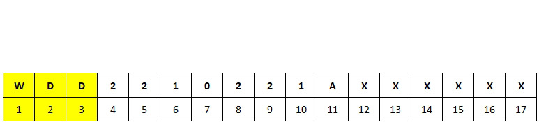

Европейский VIN: WDD2210221A****
Идентификационный код завода-изготовителя. Таблица всех возможных WMI для Mercedes см ниже.

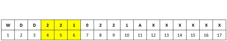

Модельный ряд:
Заводской код модели без первой буквы типа кузова (W)124, ©124, (S)210, ®129 и т.д.
Для "старых" моделей (поставленных на производство вплоть до конца 1999 года):
Тип двигателя:
0 — бензиновый
1 — дизельный
2 — бензиновый с системой полного привода 4matic
3 — дизельный с системой полного привода 4matic
Для "новых" моделей (поставленных на производство поле 2000х годов) в основном указывает на тип кузова и/или вариант исполнения базовой модели:
0 — "базовый" седан/хетчбек/кроссовер, стандартная колесная база (C-class (W204, E-class (W211, W212), S-class (W221))
1 — "базовый" седан/хетчбек/кроссовер, удлиненная колесная база (S-class (V221))
2 — универсал, 5 дверей (B-class (T245), C-class (C204))
3 — для A-class (C169): 3-дверный кузов
3 — купе (CLK-class (C209), CLS-class(C219), CL-class (C216), SLR-class (C199))
4 — родстер или кабриолет (SLK-class (R171), CLK-class (A209), SL-class (R230), SLR-class (R199))
7 — компакт-класс (применяется у CLC-class (C203))
8 — специальное исполнение кузова (так отличают GL-class (X164) от ML-class (W164))
9 — специальное исполнение кузова (так отличают GLK-class (X204) от C-class (W204))
Код, определяющий двигатель (и коробку передач). Для "новых" моделей (поставленных на производство после 2000х) следующие правила заполнения:
00…39 — дизельный двигатель
40…89 — бензиновый двигатель
90…99 — альтернативный двигатель (газ, электро и т.д.)
Уникальная "основная комплектация" автомобиля (код платформы (модели) и установленный на ней двигатель) определяются 4…9 знаками VIN и называются в заводских материалах как Baumuster. Остальные установленные на автомобиле опции можно узнать имея на руках полный VIN.
Некоторые известные baumuster приведены в таблице ниже.

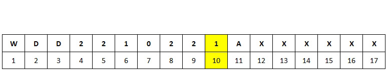

Рулевое управление:
1 — руль с левой стороны (для правостороннего движения)
2 — руль с правой стороны (для левостороннего движения)

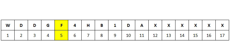

Североамериканский VIN: WDDGF4HB1DA816****
Модельный ряд в сочетании с кодом WMI (1…4 знаки VIN):
4JGA — ML-class W163
4JGB — ML-class (W164) / GL-class (X164)
4JGC — R-class V251 / W251
4JGD — ML-class (W166) / GL-class (X166)
4JGE — GLE Coupe C292
4JGF – GLE Coupe
4JGW — C-class W205
55SW — C-class W205
9BMR — C-class W203 / S203 / C203
9BMW — C-class W205
LE40 — GLC-class C253
LE4W — C-class W205 / V205
LE4Z — E-class W213 / V213
RLM0 — GLC-class С253
RLMW — C-class W205
WDBA — E-class W123 / A123 / C123
WDBB — SL-class R107 / C107
WDBB — G-class (W461)
WDBC — S-class W126
WDBD — C-class (190) W201
WDBE — E-class W124 / C124 / S124 / A124
WDBF — SL-class R129
WDBG — S-class W140
WDBH — C-class W202 / S202
WDBJ — E-class W210 / S210
WDBK — SLK-class R170
WDBL — CLK-class A208 / C208
WDBM — A-class W168
WDBN — S-class V220 / W220
WDBP — CL-class C215
WDBR — C-class W203 / S203 / C203
WDBS — SL-class R230
WDBT — CLK-class A209 / C209
WDBU — E-class W211 / S211
WDBV — MAYBACH W240
WDBW — SLK-class R171
WDBY — G-class (W463)
WDC0 — GLC-class С253 / GLC-coupe X253
WDCA — ML-class (W163)
WDCB — ML-class (W164) / GL-class (X164)
WDCC — R-class V251 / W251
WDCD — ML-class (W166) / GL-class (X166)
WDCG — GLK-class X204
WDCT — GLA-class X156
WDCY — G-class (W463)
WDCZ — G-class (W461)
WDDA — SLR-class R199 / C199
WDDC — A-class W169 / C169
WDDD — CLS-class C219
WDDE — CL-class C216
WDDF — B-class T245
WDDG — C-class W204 / S204 / C204
WDDH — E-class W212 / S212
WDDJ — SL-class R231
WDDK — E-class Cabrio(A207) / E-class Coupe (C207)
WDDL — CLS-class C218
WDDM — A-class W168
WDDN — S-class V221 / W221
WDDP — SLK-class R172
WDDS — CLA-class W117
WDDU — S-class V222 / W222
WDDW — C-class W205 / S205
WDDX — S-class Cabriolet A217 / S-class Coupe C217
WDDY — Mercedes-AMG GT C190
WDDZ — E-class W213 / S213
WMEA — Smart W450
WMEB — Smart W452
WMEC — Smart W454
WMEE — Smart W451
WMXY — Mercedes-AMG GT C190

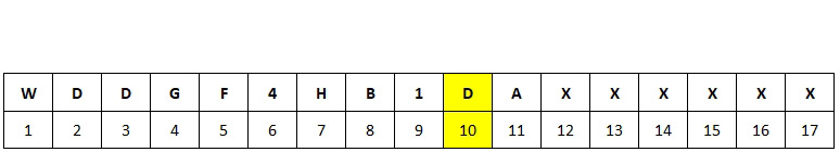

Модельный год
1971,2001 — 1
1972,2002 — 2
1973,2003 — 3
1974,2004 — 4
1975,2005 — 5
1976,2006 — 6
1977,2007 — 7
1978,2008 — 8
1979,2009 — 9
1980,2010 — A
1981,2011 — B
1982,2012 — C
1983,2013 — D
1984,2014 — E
1985,2015 — F
1986,2016 — G
1987,2017 — H
1988,2018 — J
1989,2019 — K
1990,2020 — L
1991,2021 — M
1992,2022 — N
1993,2023 — P
1994,2024 — R
1995,2025 — S
1996,2026 — T

Все возможные WMI Mercedes-Benz
WMI Производитель Код страны Страна Дополнительно
1MB Mercedes-Benz Of North America (USA) 1M США
2B1 Orion Bus Industries Ltd. (CAN) 2B Канада автобусы
3AM Industrias Kuzzy de Mexico SA de CV (MEX) 3A Мексика трейлеры, кузова
3MB Mercedes-Benz Mexico S.A. (MEX) 3M Мексика Грузовые автомобили и автобусы
4JG Mercedes-Benz US International Inc (USA) 4J США ML-class, R-class, GL-class для американского рынка
55S Mercedes-Benz US International Inc (USA) 5S США экспериментальные и тестовые автомобили
8AB Daimler-Chrysler Argentina S.A. (ARG) 8A Аргентина
8AC Mercedes-Benz Argentina S.A. (ARG) 8A Аргентина
9BM Mercedes-Benz do Brasil S.A. (BRA) 9B Бразилия
ADB Mercedes-Benz Of South Africa (ZA) AD ЮАР
AFV Mercedes-Benz of SA (Pty) Ltd (ZA) AF ЮАР
KPA Ssangyong Motor Co Ltd (K) KP Корея transporters
KPD Ssangyong Motor Co Ltd (K) KP Корея
KPG Ssangyong Motor Co Ltd (K) KP Корея
LB1 DAIMLER AG (CHN) LB Китай
LE4 Beijing Benz-DaimlerChrysler Automotive (CHN) LE Китай
LEN Beijing Benz-DaimlerChrysler Automotive (CHN) LE Китай
MHL PT German Motor Manufacturing (IDN) MH Индонезия
NAB Iran Khodro Diesel (IR) NA Иран фургоны и микроавтобусы
NMB Mercedes-Benz Turk A S (TR) NM Турция Грузовики и автобусы
RLM Mercedes-Benz Vietnam Ltd. (VIE) RL Вьетнам
SVZ Mercedes-Benz Sobieslaw Zasada (PL) SU Польша
TAW NAW (CH) TA Швейцария шасси для мусоровозов Edelhoff
TWG Salvador Caetano IMVT Sarl (P) TW Португалия автобусы
VAG PUCH (A) VA Австрия Gelendewagen
VF9 Evobus France (F) VF Франция Автобусы
VS9 EVOBUS (S) VS Испания Автобусы
VSA Mercedes-Benz Espanã SA (G) VS Испания Vito/Viano
W1A DCAG (D) W1 Германия
W1K DCAG (D) W1 Германия
W1N PUCH (A) W1 Австрия Gelendewagen
W1V DCAG (D) W1 Германия
WCD Daimler AG (D) WC Германия Sprinter
WD1 DCAG (D) WD Германия Sprinter
WD2 DAIMLER AG (D) WD Германия Sprinter для NAFTA с 2010 года
WD3 DCAG (D) WD Германия INCOMPLETE BUS Sprinter
WD4 DCAG (D) WD Германия INCOMPLETE BUS Sprinter
WD5 NAFTA WD Германия Sprinter для рынка США
WD8 DCAG (D) WD Германия Transporter
WD9 DCAG (D) WD Германия Sprinter
WDB DCAG (D) WD Германия
WDC DCAG (USA) WD США ML-class, R-class, GL-class для Европы
WDF Daimler-Chrysler Argentina S.A. (ARG) WD Аргентина Sprinter
WDF DCAG (D) WD Германия Spain from 2002
WDP Daimler AG (D) WC Германия
WDR Daimler AG (D) WC Германия
WDW Daimler AG (D) WC Германия Автобусы
WDZ Daimler AG (D) WC Германия Sprinter для рынка США
WEB Evobus GmbH (D) WE Германия Автобусы
WMX Mercedes-AMG GmbH (D) WM Германия
X89 ЕвоБус Русслэнд ООО (RUS) X8 Россия
XDN ГАЗ ОАО (RUS) XD Россия Sprinter 904 from 2013
XTF ГОЛАЗ XT Россия Автобусы
Y6D ЗАЗ ЗАО Y6 Украина сборка в Ильичевске из SKD комплектов
Z9M КАМАЗ АО Z9 Россия Axor

T247 2018
C-cabrio Кабриолет на базе C-class (класс "D"/"D+" по общеевропейской классификации (сегмент Executive)), пришел на смену кабриолетам CLK-class
A205 Кабриолет на базе W205 2016-03
C-class класс "D"/"D+" по общеевропейской классификации (сегмент Executive)
S202 Универсал на базе W202
S203 Универсал на базе W203 2002-07 2005-05
S204 Универсал на базе W204
S205 Универсал на базе W205
V205 Удлиненный седан на базе W205 (для китайского рынка) 2014-12
W201 Базовый седан 1991-01
W202 Базовый седан
W203 Базовый седан 2002-07 2005-04
W204 Базовый седан 2013-07
W205 Базовый седан
C-coupe Купе на базе C-class (класс "D"/"D+" по общеевропейской классификации (сегмент Executive)), пришел на смену купе CLK-class
C204 Купе на базе W204
C205 Купе на базе W205 2015-12
CL-class купе на базе S-class класс "F" по общеевропейской классификации (сегмент Luxury)
C140 Купе на базе W140
C215 Купе на базе W220
C216 Купе на базе W221
CLA-class 4-дверное купе (седан) и спорт-универсал на базе A-class класс "C+" по общеевропейской классификации (сегмент Golf class)
C117 4-дверное купе на базе W176 2013
C118 4-дверное купе на базе W177 2019
X117 Спорт-универсал на базе C117 2015-03
CLC-class 3-дверный хетчбек (3-дверное купе) на базе C-class класс "D"/"D+" по общеевропейской классификации (сегмент Executive)
C203 На базе W203 2002-07 2005-06
CLK-class Кабриолеты и купе на базе C-class (E-class ранее) класс "D"/"D+" по общеевропейской классификации (сегмент Executive)
A208 Кабриолет на базе W202
A209 Кабриолет на базе W203
C208 Купе на базе W202
C209 Купе на базе W203 2001-05 2005-04
CLS-class 4-дверное купе (седан) и спорт-универсал на его базе или 5-дверный хетчбек
C218 4-дверное купе на базе W212 2014-09
C219 4-дверное купе на базе W211
C257 4-дверное купе на базе W213 2018
X218 Спорт-универсал на базе C218 2014-09
E-class класс "E"/"E+" по общеевропейской классификации (сегмент Business)
A124 Кабриолет на шасси W124
C123 Купе на шасси W123
C124 Купе на шасси W124 1990-03 1992-12
S123 Универсал на шасси W123
S124 Универсал на шасси W124 1985-03 1990-05
S210 Универсал на шасси W210
S211 Универсал на шасси W211
S212 Универсал на шасси W212 2014-03
S213 Универсал на шасси W213 2016
V212 Удлиненный седан на базе W212 (для китайского рынка)
V213 Удлиненный седан на базе W213 (для китайского рынка) 2016-03
W123 Базовый седан
W124 Базовый седан 1984-03 1990-06
W210 Базовый седан
W211 Базовый седан
W212 Базовый седан 2009-08 2015-03
W213 Базовый седан 2016
E-class Cabrio кабриолет класса "E"/"E+" по общеевропейской классификации (сегмент Business) на платформе E-class
A207 Кабриолет на базе W212 2014-09
A238 Кабриолет на базе W213 2017-06
E-class Coupe купе класса "E"/"E+" по общеевропейской классификации (сегмент Business) на платформе E-class
C207 Купе на базе W212 2014-09
C238 Купе на базе W213 2016
G-class Gelendewagen
G460 1992-07
G461 1981-06 2011-05
G463 1989-06 2013-10
GL-class удлиненный кроссовер верхнего класса ("F+") на базе ML-class
X164
X166
GLA-class компакт-кроссовер на базе A-class
X156 На базе W176 2014-03
GLB-class компакт-кроссовер на базе B-class
X247 На базе T247 2018
GLC-class кроссовер среднего класса ("D+") на платформе C-class, пришел на смену GLK-class
V253 Удлиненный кроссовер на базе X253 (для китайского рынка) 2018
X253 Кроссовер на базе W205 2015
X293 2018
GLC-coupe Купе-кроссовер среднего класса ("D+") на платформе C-class совместно с GLC-class
C253 Купе-кроссовер на базе W205 2016-07
GLE-class кроссовер верхнего среднего класса ("E+"), пришел на смену ML-class
W166 2015-06
W167 2018
GLE-coupe Купе-кроссовер верхнего среднего класса ("E+") на базе GLE-class
C167 2019
C292 Купе-кроссовер на базе W166 2015
GLK-class кроссовер среднего класса ("D+") на платформе C-class
X204 Кроссовер на базе W204 2012-06
GLS-class кроссовер верхнего класса ("F+") на базе GLE-class, пришел на смену GL-class
X166 2016
X167 2018
GT-class Mercedes-AMG GT класса Gran Turismo. Пришел на смену SLS
C190 Купе 190 2015-03
R190 Родстер 190 2017
X290 5-дверное купе 2018
Maybach
W240 2002-04 2013-03
ML-class кроссовер верхнего среднего класса ("E+")
W163
W164
W166 2015-07
R-class Минивен
V251 Удлиненный минивен на базе W251
W251 Базовый минивен
S-class
C126 Купе на базе W126 1980-07 1991-10
V140 Удлиненный седан на базе W140
V220 Удлиненный седан на базе W220
V221 Удлиненный седан на базе W221
V222 Удлиненный седан на базе W222 2013-04
W126 Базовый седан 1979-05 1992-04
W140 Базовый седан
W220 Базовый седан
W221 Базовый седан
W222 Базовый седан 2013-03
X222 Сверхдлинный седан на базе W222 под брендом Mercedes-Maybach (наследник Maybach W240) 2014-09
S-class Cabriolet
A217 Кабриолет на базе W222 2016
S-class Coupe
C217 Купе на базе W222 2014-09
SL-class Родстеры и купе на их базе
C107 Купе 107
R107 Родстер 107 1974-05 1989-08
R129
R230
R231 2016-04
SLC-class Родстер, пришел на смену SLK-class
R172 На базе W204 2016-04
SLK-class Родстер
R170 На базе W202
R171 На базе W203
R172 На базе W204
SLR-class Класса Gran Turismo
C199 Купе 199
R199 Родстер 199
Z199 Спидстер 199
SLS-class Класса Gran Turismo. Пришел на смену SLR
C197 Купе 197
R197 Родстер 197
Smart Городской автомобильчик класса "A" по общеевропейской классификации
A453 smart fortwo Cabrio: 2-местный родстер, заднемоторный на одной платформе с Renault Twingo 2016
C453 smart fortwo: 2-местный, заднемоторный на одной платформе с Renault Twingo 2014-09
W450 2-местный, заднемоторный первого поколения 1998-07 2007-01
W451 smart fortwo: 2-местный, заднемоторный, глубокая модернизация первого поколения (W450)
W452 smart Roadster: 2-местный, заднемоторный родстер на базе W450
W453 smart forfour: 4-местный, заднемоторный на одной платформе с Renault Twingo 2014-09
W454 smart forfour: 4-местный, переднеприводный хетчбек на агрегатах Mitsubishi Colt
V-class Минивен
W447 "Люксовый" вариант коммерческого Vito W447 2014-04
X-class пикап на совместной платформе с Nissan Navara
X470
