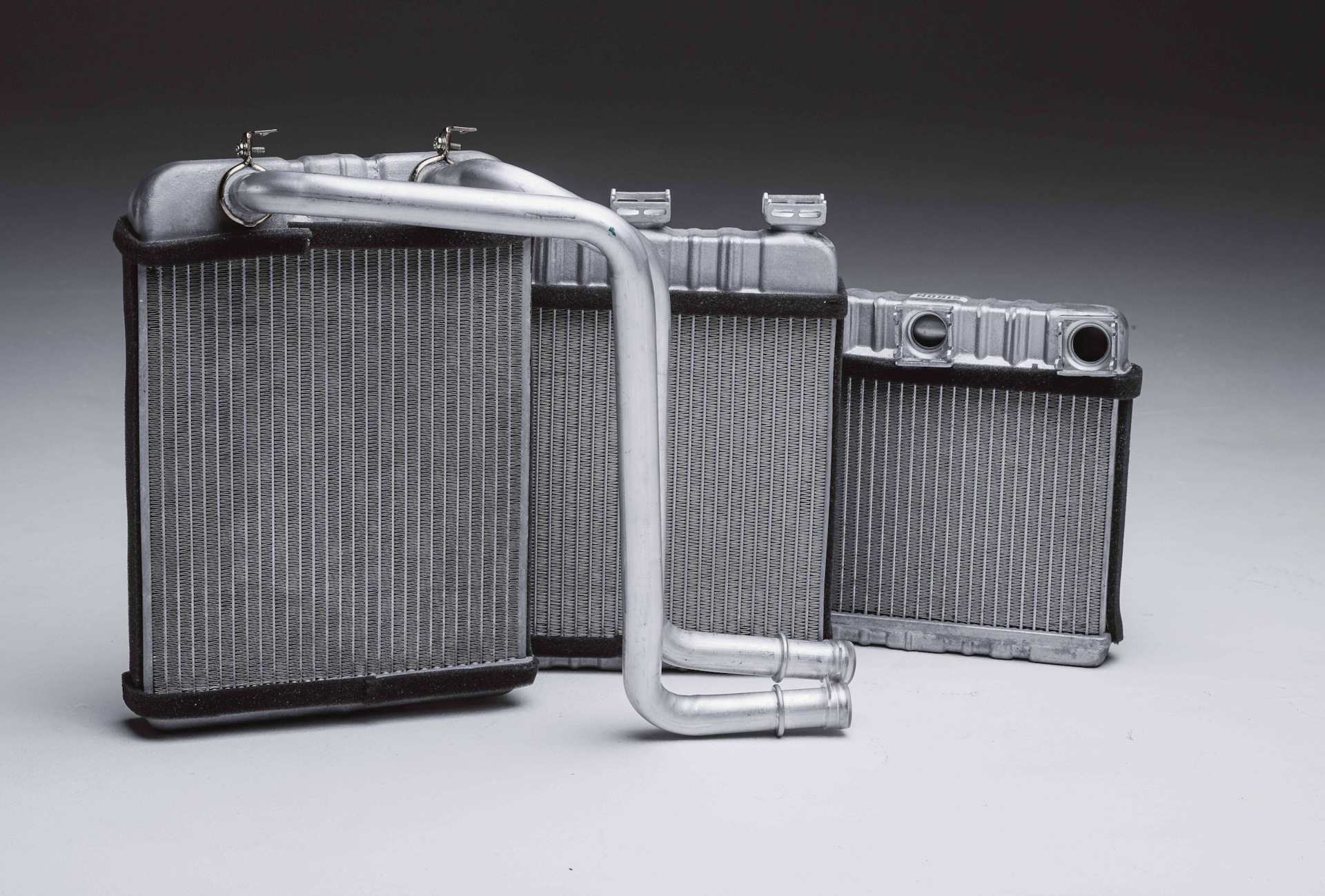

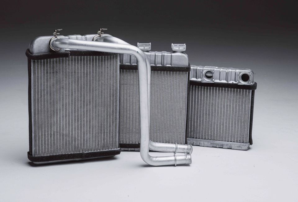

Конструкция печки салона включает в себя радиатор, патрубки для циркуляции охлаждающей жидкости, регулятор потока жидкости, воздуховоды, заслонки и вентилятор.

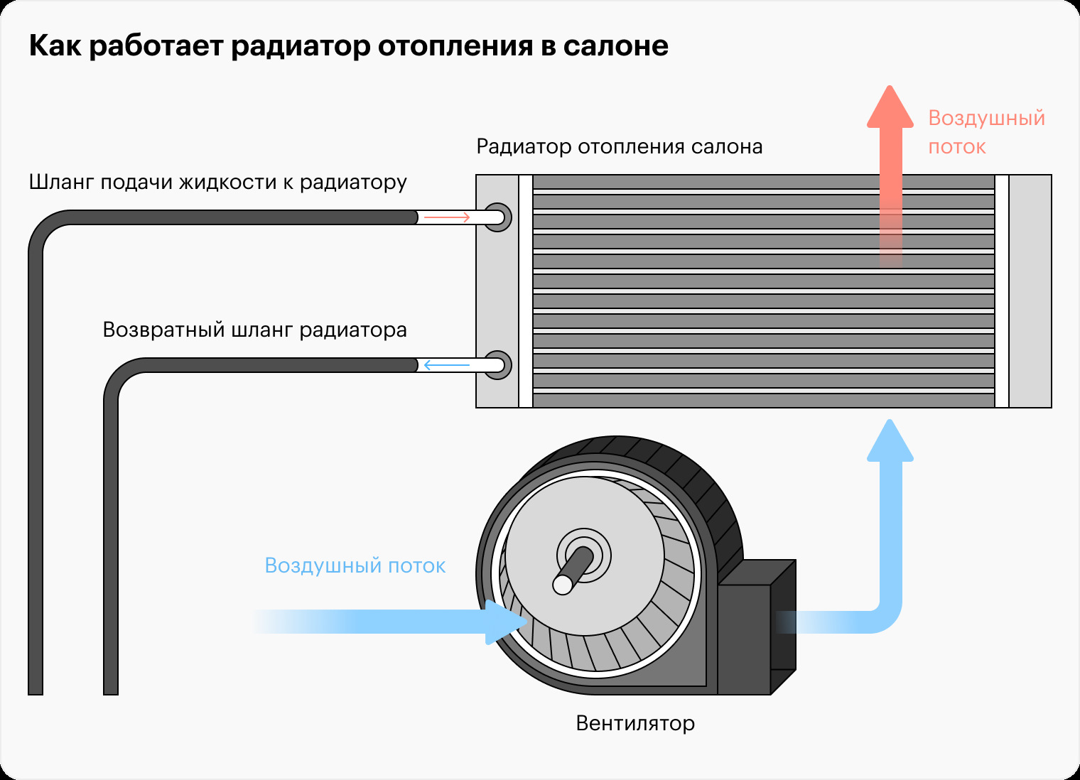

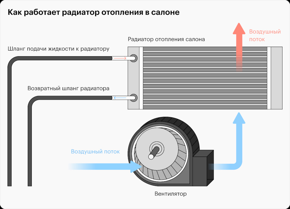

За передней панелью находится радиатор отопителя, к которому присоединены две трубки, по которым охлаждающая жидкость поступает внутрь радиатора. Эта жидкость циркулирует по системе охлаждения двигателя и системе отопления автомобиля с помощью специального насоса или помпы.
Когда двигатель нагревается, происходит теплообмен. Антифриз охлаждает двигатель, забирая от него тепло, и горячий антифриз поступает в радиатор печки. В это время вентилятор печки прогоняет через радиатор холодный воздух. Таким образом, происходит теплообмен: радиатор отдает тепло воздуху, а воздух охлаждает радиатор. Теплый воздух поступает в салон, а охлажденный тосол возвращается в двигатель и охлаждает его. Данная система отопления является наиболее распространенной и эффективной.

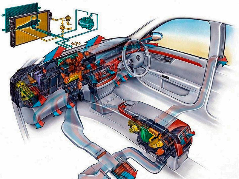

Для того чтобы салон автомобиля прогрелся зимой, на выходе из печки должна быть температура около 30 градусов. Это не только обеспечит комфортное обогревание салона, но и предотвратит запотевание стекол. Переключатель положения обдува, расположенный на приборной панели, позволяет регулировать положение заслонок.
Они направляют воздушные потоки в определенную сторону: на лицо, на ноги или на лобовое стекло. Направление потоков на лобовое стекло следует поддерживать постоянно, чтобы создать избыточное давление в салоне. При таком давлении стекла не запотеют, а грязь и пыль не проникнут в салон.

В компании STRON выпускаются высококачественные отопители салона для любых марок автомобилей из Европы, Кореи, Японии и Америки. На все запчасти для систем охлаждения двигателя производитель даёт безусловную гарантию 3 года или 80 000 км пробега.
