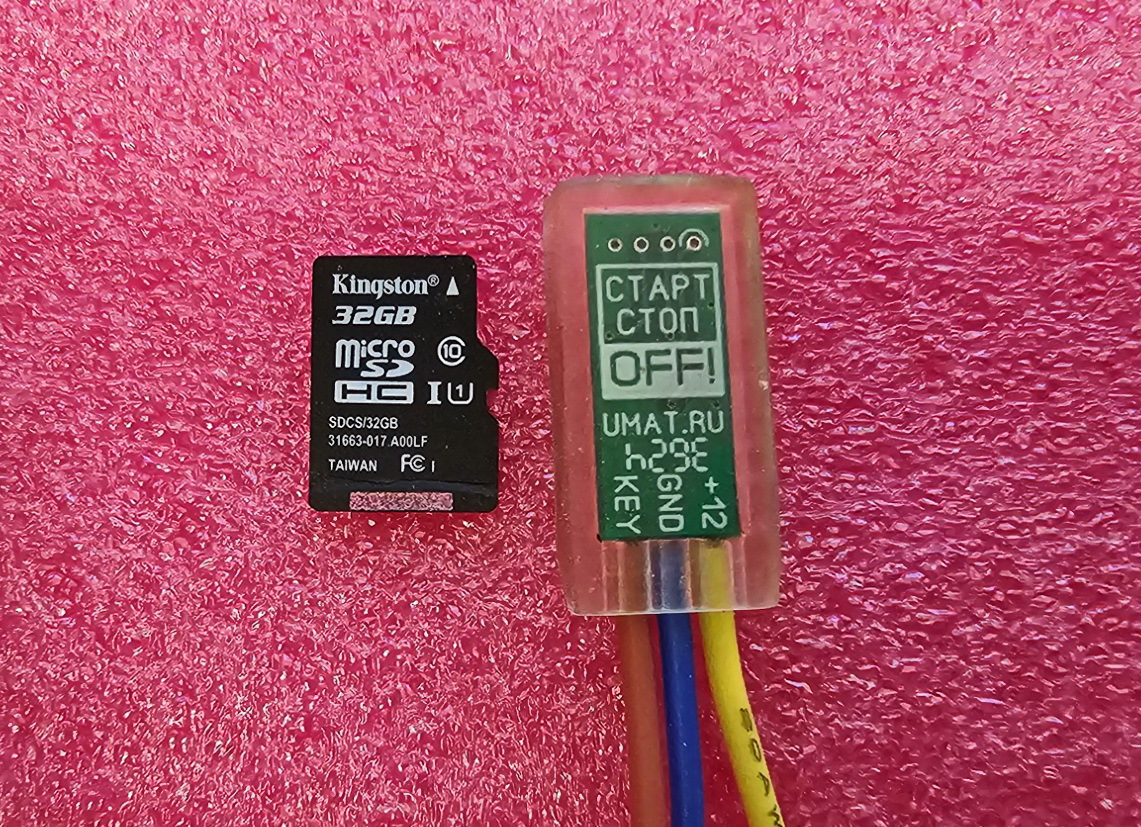

Эта система многим не нравится, и порой бывает желание её отключить. Где то это решаемо простым нажатием кнопки отключения, где то это решаемо прошивкой блока ЭБУ машины, где то эта функция отключаема через ПО дилера, где то помогает CAN эмулятор, где то ковыряние в дампах прошивок, но нередко ситуация, что отключить её вообще нельзя на постоянку, либо решение дорого, заморочено и т.д., приходится каждый раз при запуске двс отключать эту систему кнопкой. Данный контроллер, да еще и незадорого, решает эту проблему кардинально, нажимая сам после запуска мотора эту самую кнопку отключения системы старт стоп.

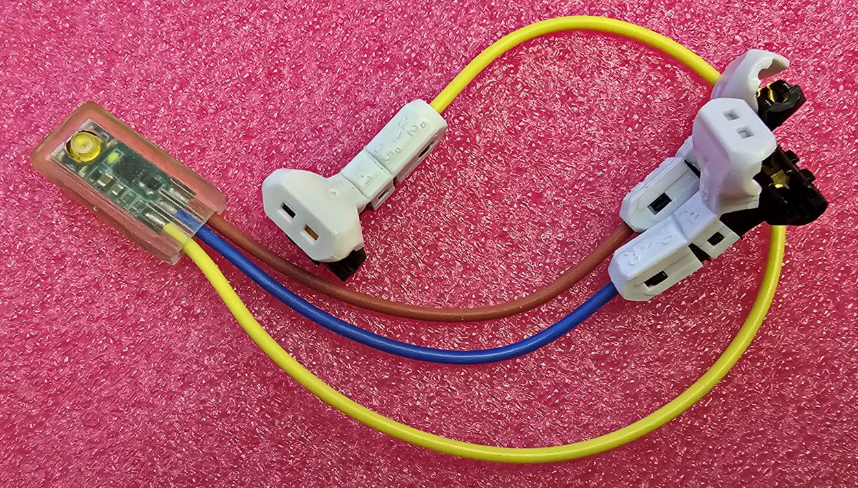

Конечно контроллер сам физически не нажимает кнопку, а просто он подключается к кнопке (клавише) отключения старт — стоп и сам, после определенного времени после включения зажигания, включает эту кнопку, имитируя её нажатие электрически перемыкая на короткое время контакты кнопки.
Соответственно, что бы контроллер работал, нужно наличие этой самой кнопки и так же необходимо, что бы проводок от кнопки старт стоп при её нажатии замыкался на массу. Если эти условия есть, то контроллер подходит.
Так же, для питания контроллера нужен плюс зажигания. По этому плюсу контроллер понимает, когда нужно "нажимать" кнопку. Появился плюс зажигания — сработал таймер задержки — прошло время — контроллер подал минус на кнопку — работа выполнена, ждем следующего включения зажигания.
У контроллера есть кнопка. Ей можно настраивать время задержки срабатывания и длительность срабатывания. так же этой кнопкой на контроллере можно отключать контроллер, что бы он не вмешивался в работу кнопки старт стоп. Но в целом настраивать ничего не нужно, нужно просто подключить.

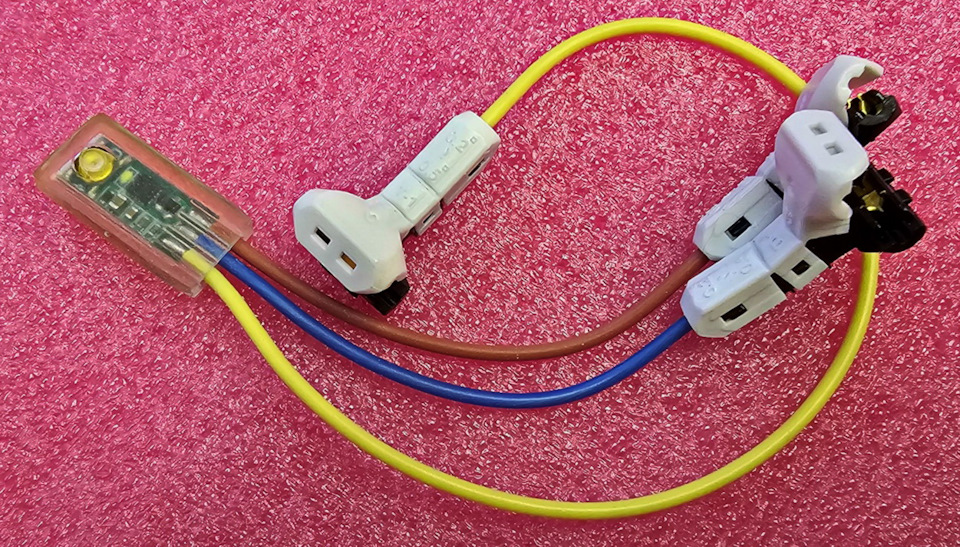

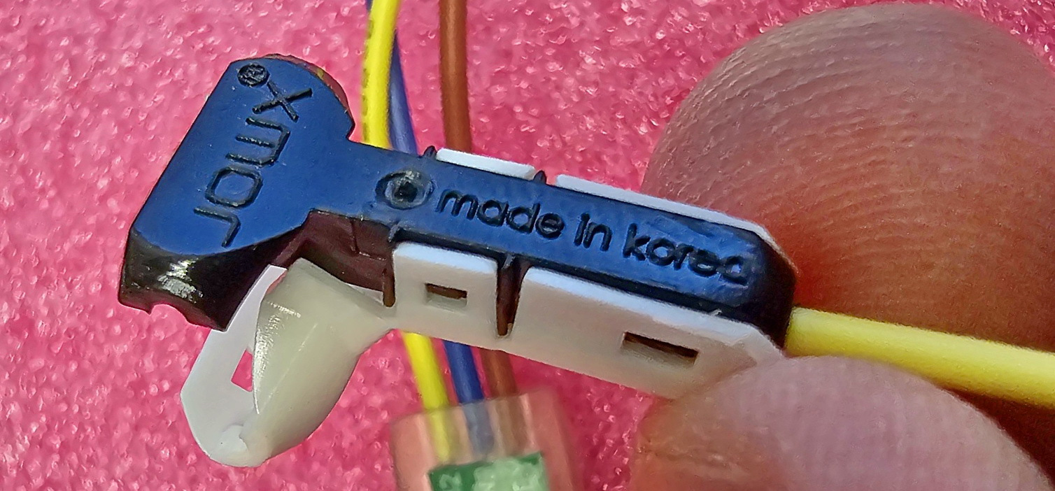

Для подключения нужно подключить три проводка. Подключается с помощью врезных Т коннекторов. Коннекторы корейские JOWX, такие же, как идут на контроллерах вежливых поворотников. Не путать их с дешевыми китайскими коннекторами с алиэкспресс. Резать, паять, делать скрутки ничего не нужно. Если нужно демонтировать девайс, то следов монтажа не остается ( если только не заметить следы проколов изоляции)

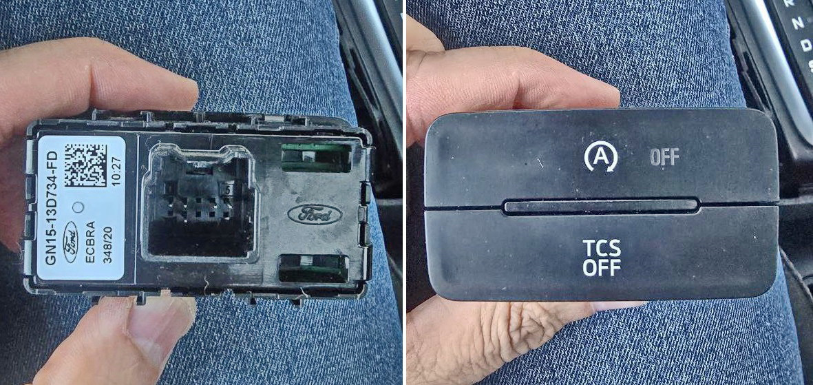

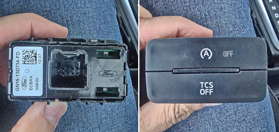

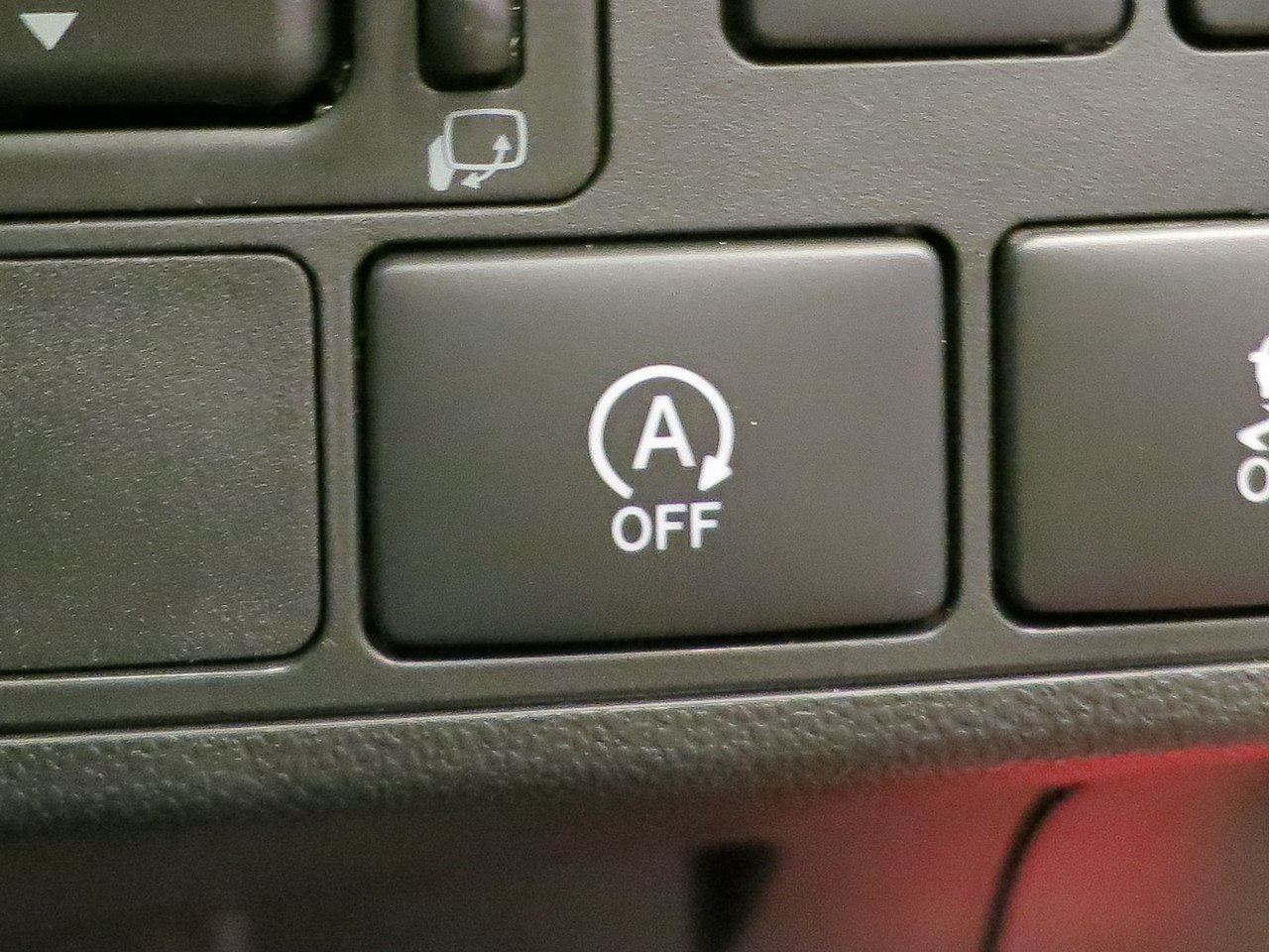

Пример установки на Форда:
Имеется вот такая кнопка:

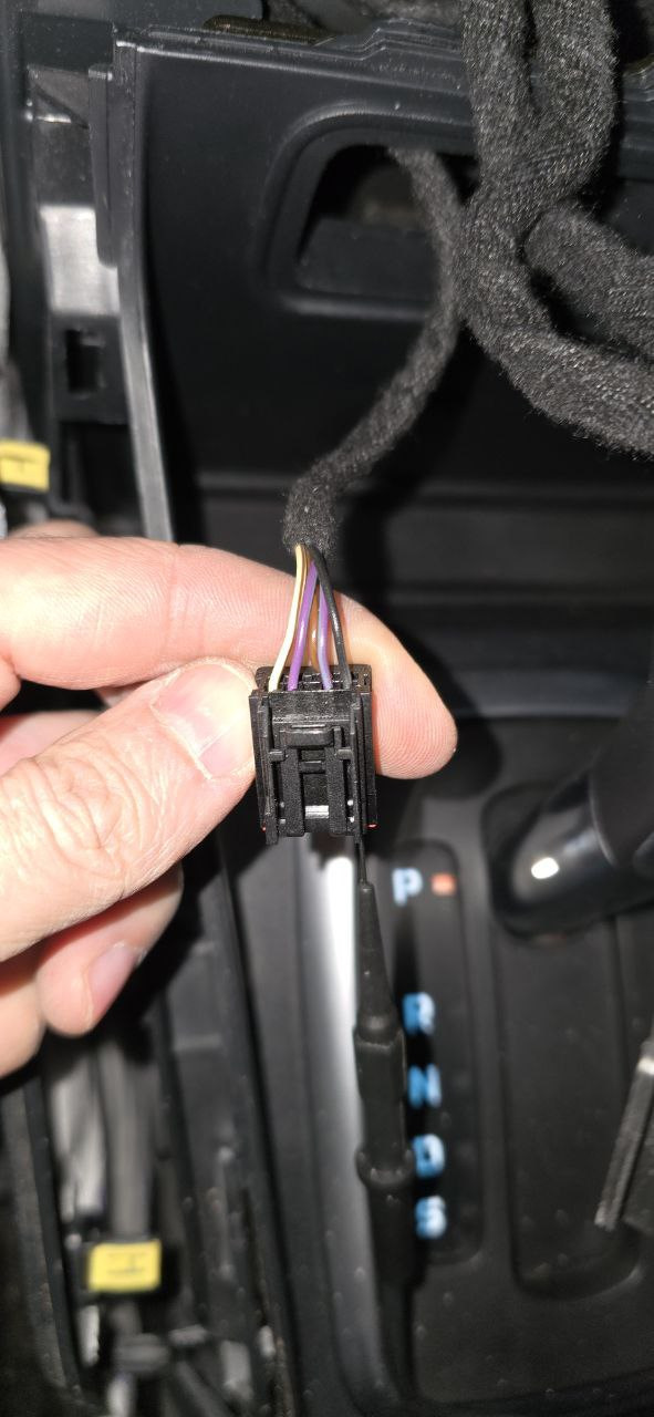

Как видно она двойная, две клацалки. В нее втыкается штекер в 6 проводков:
Вычислить нужные провода можно не вникая в электросхему автомобиля, достаточно вызвонить мультиметром провод массы, провод на котором появляется масса при нажатии нужной кнопки, ну и нужно найти плюс зажигания, в самом разъеме он навряд ли будет, а вот рядом в проводке наверняка есть поблизости.

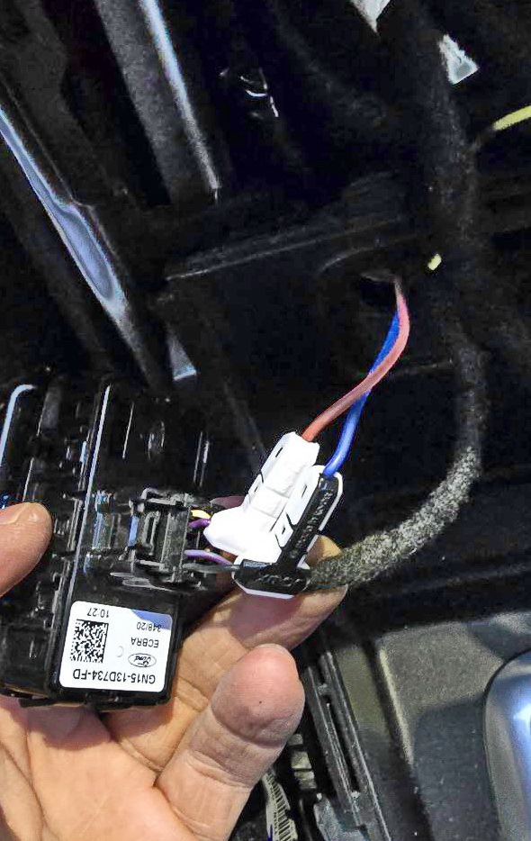

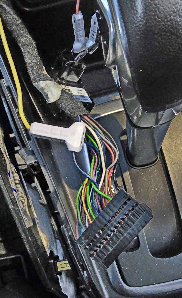

После того, как провода будут найдены можно подключать клеммы на кнопку:
Ну и плюс зажигания найден рядом в разъеме климата:
Ну и проверяем работу. Нужно проверить, включается ли сама кнопка после включения зажигания, появляется ли индикация на приборке и на самой кнопке при этом, ну и нужно проверить, как штатно работает кнопка, если её пальцем нажимать.

Добрый вечер, подскажите пожалуйста — а где можно такие JOWx коннекторы Т-1 приобрести.
ozon.ru/t/fAYmd3I

Было бы еще дешевле, но эти коннекторы самая дорогая деталь в этом контроллере.
Они хороши но громоздкие — кто сможет сам поставить — сможет и кабель приоткрыть шилом вставить новый.
