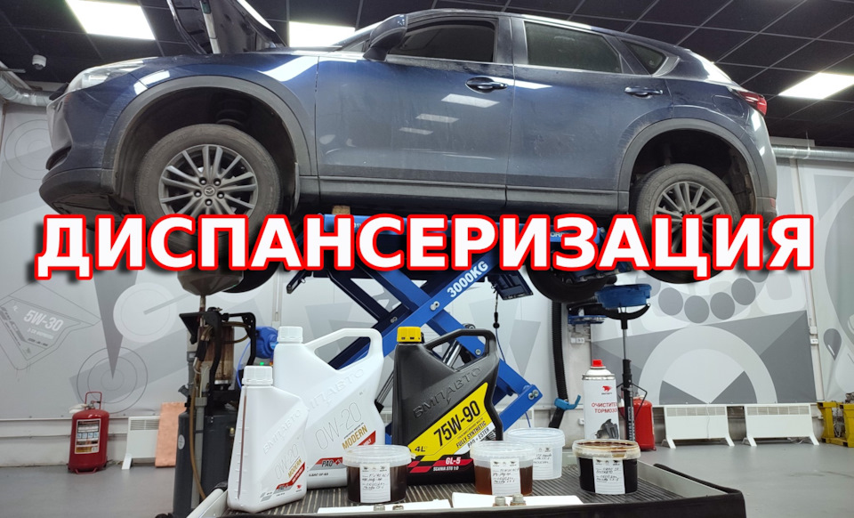

Друзья. Вы наверняка помните материал, в котором мы показывали состояние двигателей под клапанной крышкой у машин, эксплуатируемых на нашем масле. Тогда эти фотографии мы сделали эндоскопом. На этот раз у вас появилась возможность воочию убедиться в том, что действительно происходит под клапанной крышкой автомобиля, который накатал на нашем масле уже 80000 км.
Эта Mazda CX-5 одна из первых начала эксплуатироваться на наших маслах. Сегодня на одометре автомобиля уже 160270 км. Пришло время пройти диспансеризацию. Изначально в планах была лишь замена масла в двигателе и редукторах и отбор проб этих масел на анализ. Однако нам удалось уговорить хозяина на демонтаж клапанной крышки.

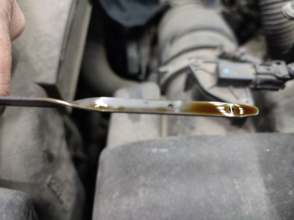

Но прежде, естественно, был произведен замер уровня масла. При последней замене он был специально доведен до максимального. Так проще следить, сколько угорело. Лукавить не будем. За 10000 км он, конечно, снизился, но не настолько, чтобы говорить о сильном угаре масла.

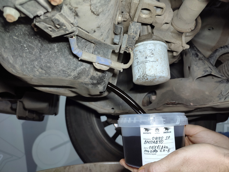

Из двигателя сливается очень грязное масло. Все загрязнения оно уносит с собой.
Это наглядно продемонстрировала отработка. Слилась она довольно грязная. При этом сам мотор изнутри остался чистым. Значит, все продукты окисления, которые обычно остаются на деталях двигателя, отработанное масло унесло с собой. Слитое масло было отобрано для пробы. Чтобы исключить предвзятость, мы решили произвести анализ масла в сторонней лаборатории. В скором времени мы получим ответ и обязательно поделимся с вами результатами.

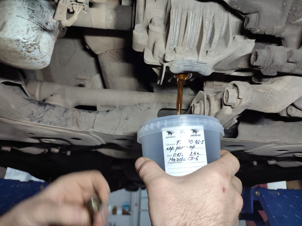

Слив масла из переднего редуктора.

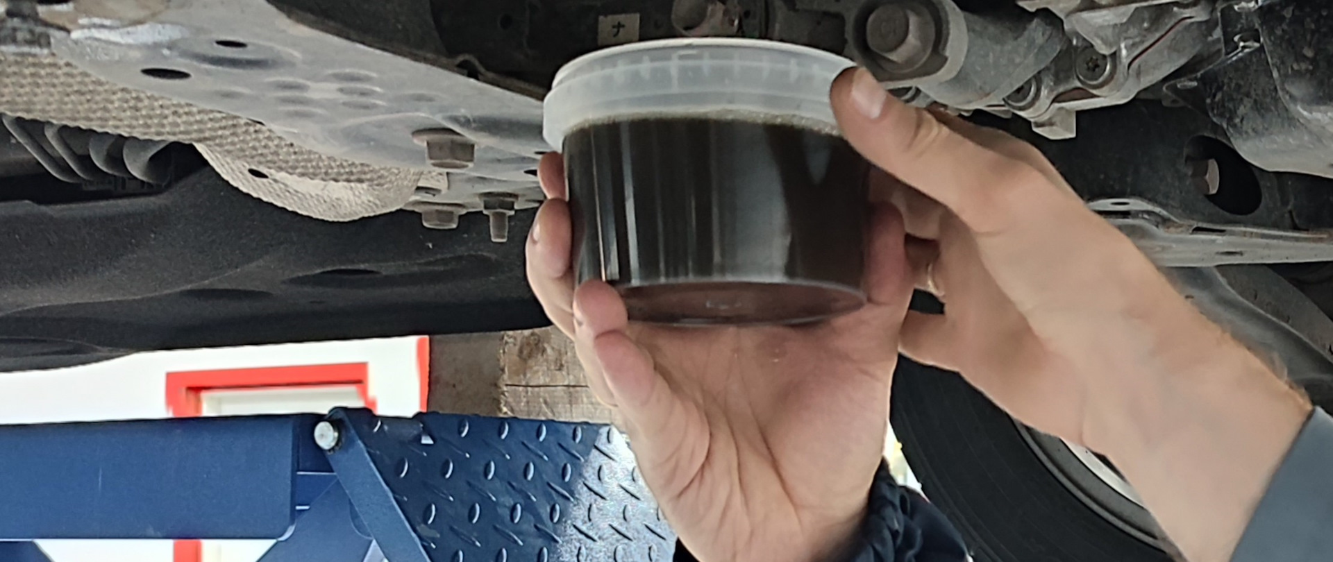

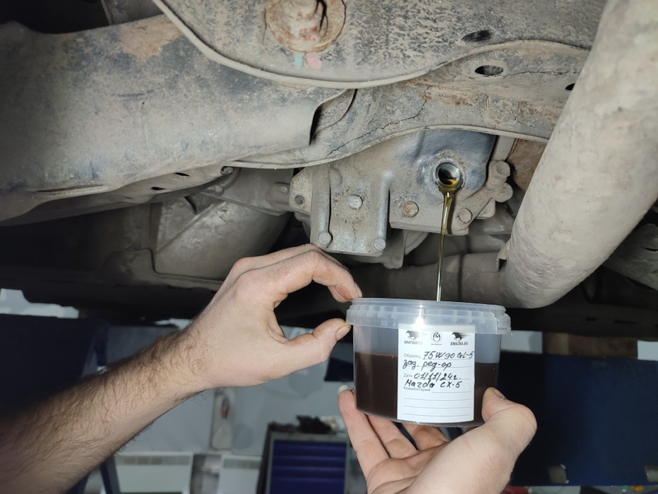

Слив масла из заднего редуктора.
В эту же лабораторию мы отправили и пробы трансмиссионного масла с переднего и заднего редуктора. В них наше масло GL-5 75W-90 отработало 54000 км. Следует заметить, что масло из переднего редуктора слилось гораздо темнее, чем из заднего. Что, впрочем, объяснимо. Передний редуктор более нагружен физически и термически (постоянно греется от ДВС).
Слева направо: свежее трансмиссионное масло, масло из переднего редуктора, масло из заднего редуктора.
Позже мы взяли пробы трансмиссионного масла со второго такого же автомобиля, но с пробегом на трансмиссионном масле в 15000 километров. И картина по цвету была идентична.

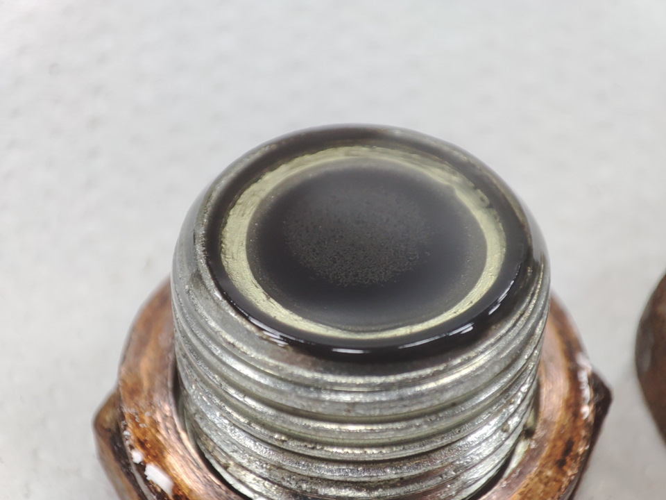

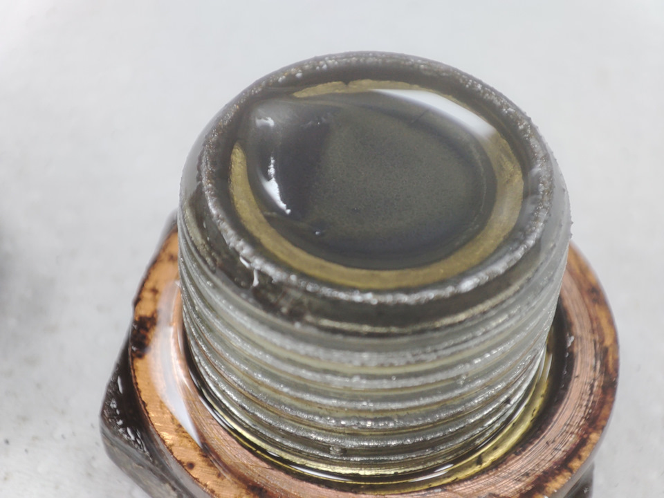

Магнитная пробка переднего редуктора.
Магнитная пробка заднего редуктора.
Отметили мы так же и наличие опилок на магнитных пробках. Их, по сравнению с тем, что видели, когда сливали оригинальное масло перед заменой на наше, практически нет. А то, что примагнитилось к пробке сейчас, скорее всего, остатки после использования оригинального масла.

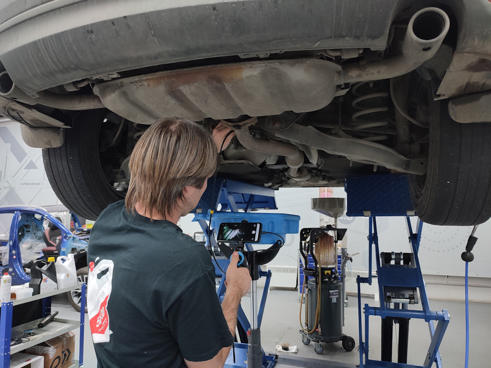

Заглянули мы в редукторы и эндоскопом. Однако чего-то такого, что могло насторожить не обнаружили.

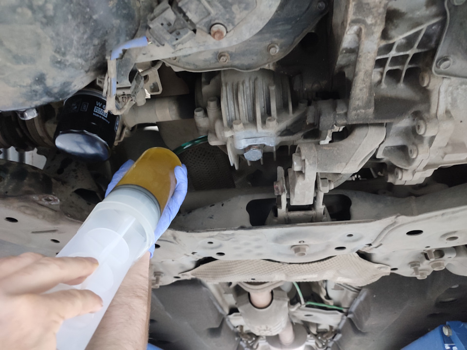

В редуктор масло удобно заливать шприцем Жане на 500 мл.

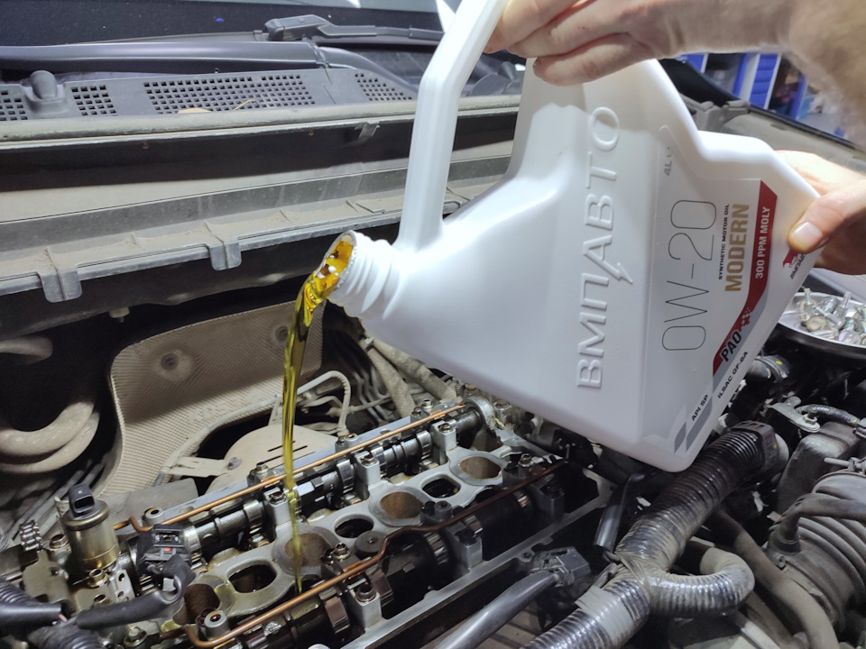

Масло в двигатель залили до установки клапанной крышки.
После того, как отработавшее свое моторное и трансмиссионное масло были слиты, мы залили в двигатель и редукторы автомобиля наши продукты. Ими вновь стали моторное масло 0W-20 SP GF-6A MODERN и трансмиссионное GL-5 75W-90. Очередная смена моторного масла на Mazda CX-5 предстоит на 170000 пробега, а трансмиссионное и вовсе когда одометр перевалит за вторую сотню тысяч. Мы и дальше будем наблюдать за этим автомобилем и по возможности делиться с вами полученной информацией. Что же касается результатов анализов из независимой лаборатории, то мы обязательно их опубликуем, как только получим.

Для редукторов очееень темное масло сливается.
Здравствуйте! Оригинальное масло (на фото) было намного грязнее.

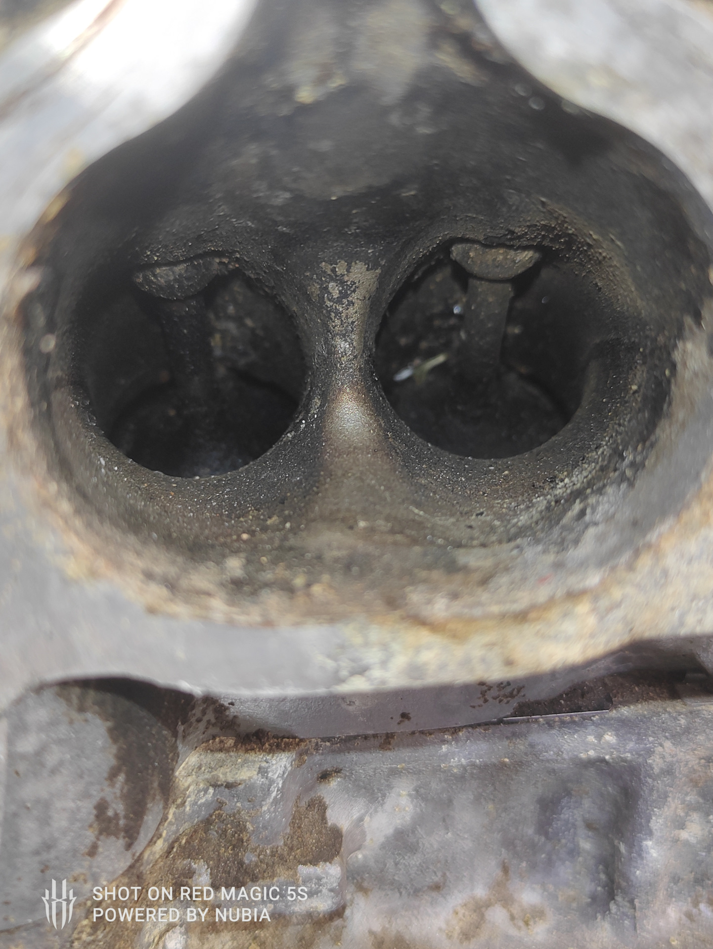

Нагар на впуске и в камере не от масла или бензина, а совсем от другого но это то о чем знают многие и не предают этому значение))) Занимаюсь установкой данной фильтрации на авто в Ростов на Дону кому интересно конечно у этого мотора пробег 192 000
Я ничего не говорил о нагаре во впуске, к чему тут ваши фото?
sidorbad
Вот если бы вынули поршни до залива вашего масла и после такого пробега было бы интересно посмотреть как чувствуют себя кольца и поршень.Там наглядно видно как ведет себя масло в зоне высоких температур.А так, ни о чем, любое масло так же себя ведет.Ваше не лучше и не хуже других.
а у этого 187 000 все как заложено заводом
Речь не о нагаре во впуске.
Все связано
Что там у вас связано?
« А то, что примагнитилось к пробке сейчас, скорее всего, остатки после использования оригинального масла.»
Остатки оригинального масла примагнитились к пробке ?
Здравствуйте! Остатки металлической пыли.
Когда своё масло заливали пробку не осматривали?
Как выглядела пробка после слива оригинального масла можно посмотреть здесь: www.drive2.ru/o/b/684631806829403945/
То есть на вашем масле вообще нету износа? Это на пробку со старого масла налипло?
Получается так. Более точно сможем сказать после получения результатов из независимой лаборатории. Но визуально износа нет.
У вас есть специалисты у которых в глазах встроен микрометр?
В данном случае, износ оценивается визуально по наличию металлов на магнитной пробке и последующей оценке количества металлов в элементном анализе масла.
