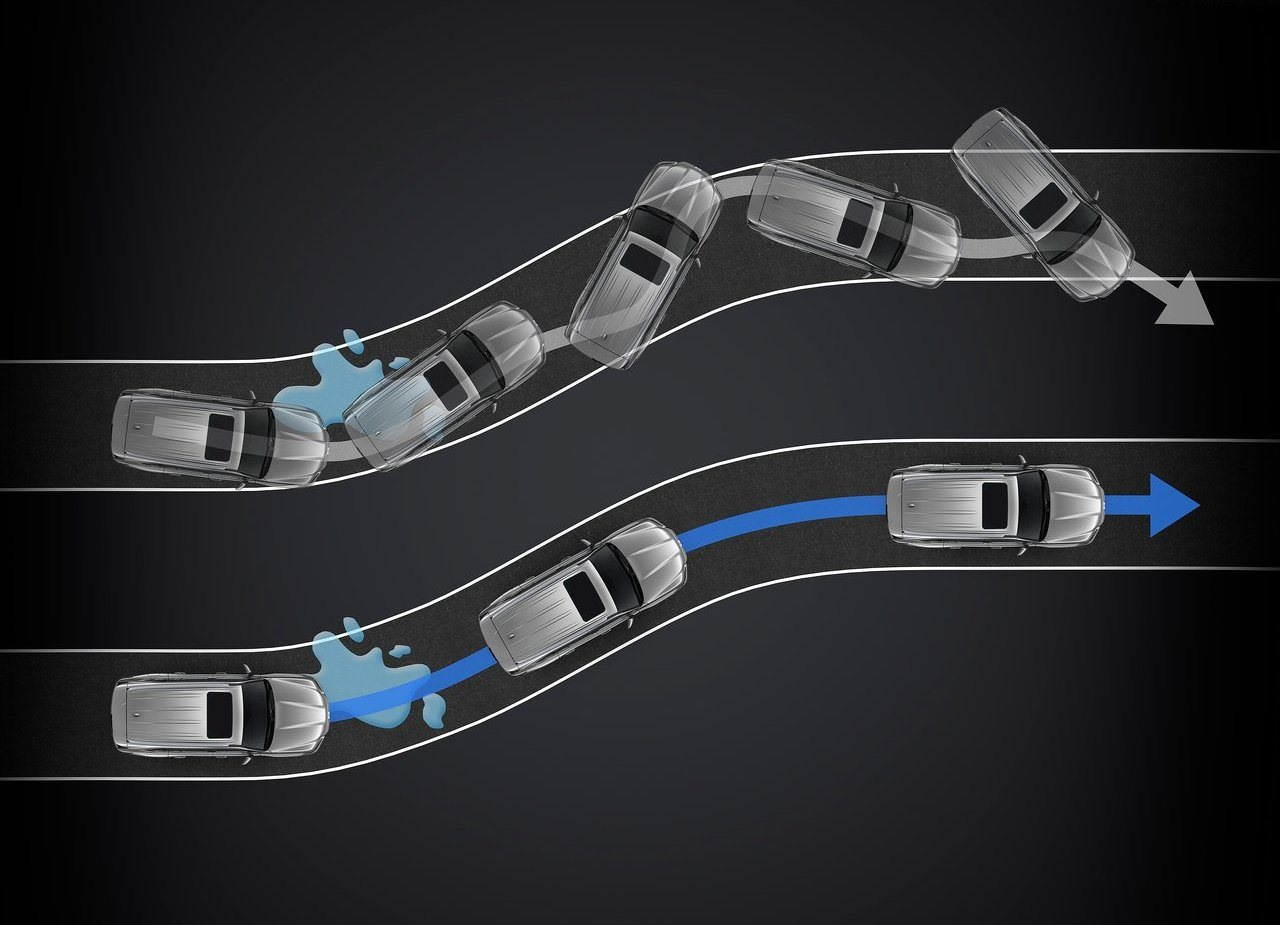

Улучшенная управляемость: ASR предотвращает пробуксовку колес при ускорении, позволяя автомобилю быстро и эффективно трогаться с места, особенно на скользких или неровных поверхностях.
Повышение стабильности: Система контролирует сцепление и производит корректировки в момент пробуксовки, увеличивая стабильность автомобиля на поворотах и при маневрах.
