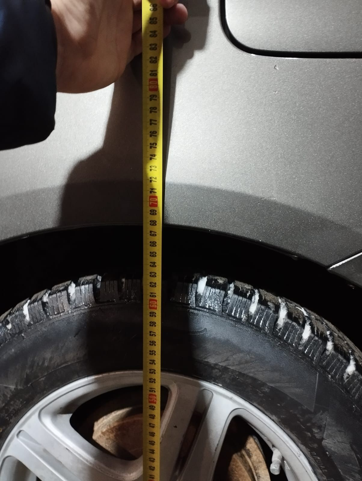

Итог :
Передняя ось ДО установки проставок составляла — 67,5 см.
Задняя ось ДО установки проставок составляла — 68 см.
Передняя ось ПОСЛЕ установки проставок составила — 69,5 см.
Задняя ось ПОСЛЕ установки проставок составила — 70,5 см.
