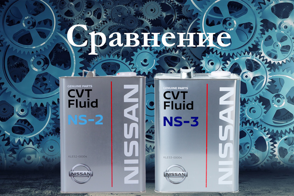

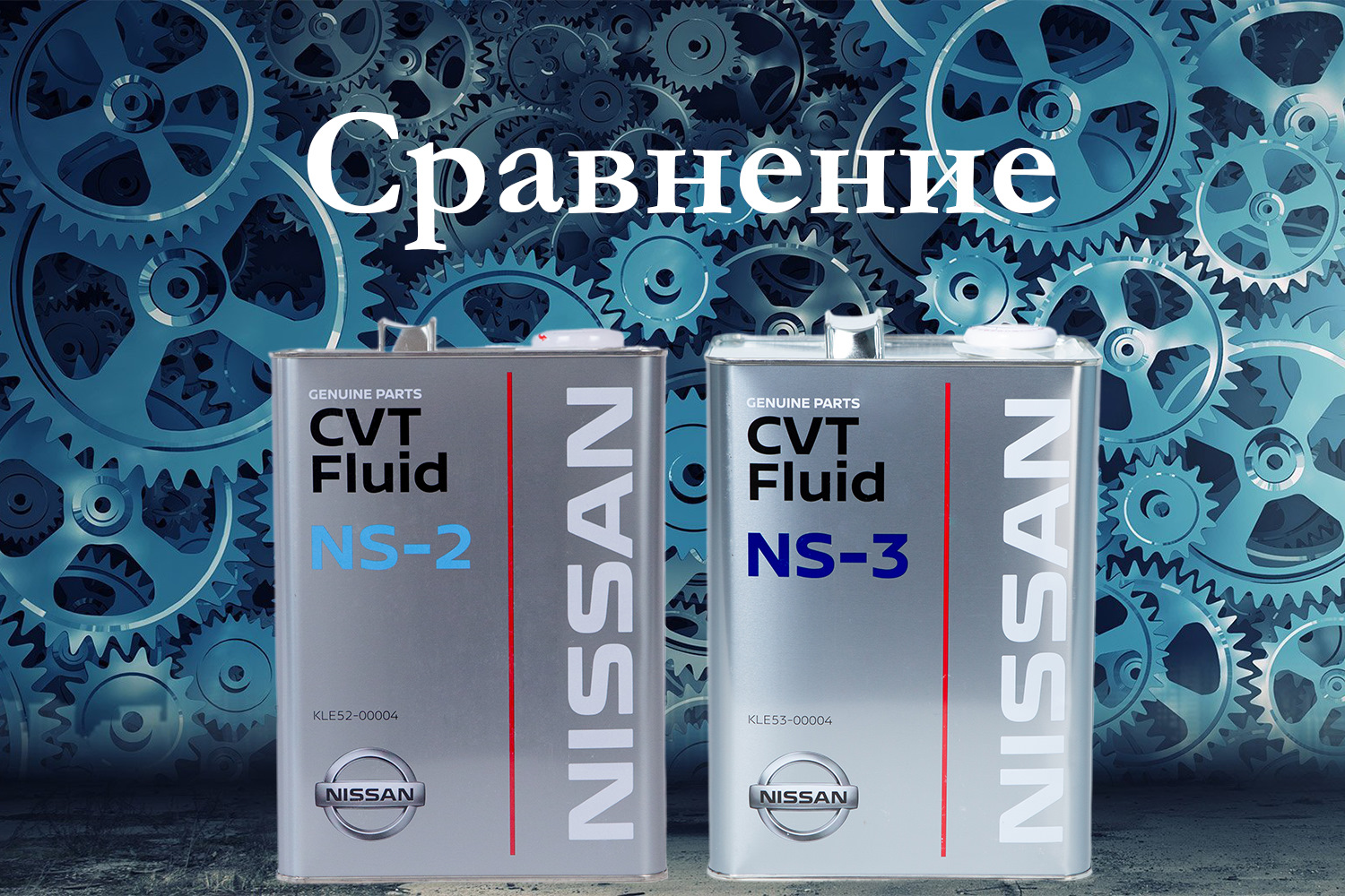

Значение трансмиссионного масла

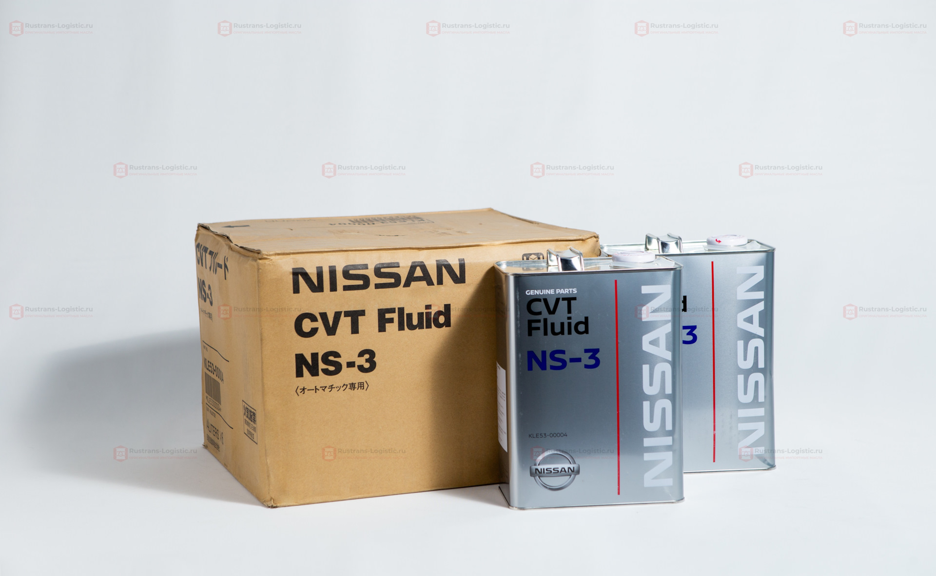

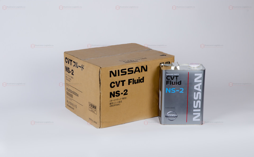

Помимо конструктивных особенностей, важное значение имеет и тип используемого трансмиссионного масла. Первоначально в этих коробках применялось масло NS-2. Со временем инженеры перешли на новое масло — NS-3, которое характеризуется более низкой вязкостью. Это улучшило работу трансмиссии при низких температурах, так как старое масло имело высокую вязкость, что затрудняло его прохождение по тонким каналам системы управления.
Тем не менее, переход с NS-2 на NS-3 вызвал новые трудности. Официальные дилеры начали массово менять масло, но не учитывали необходимость обновления программного обеспечения блока управления CVT. Это привело к появлению рывков во время работы трансмиссии на холодном двигателе. Для решения данной проблемы в 2013 году был выпущен циркуляр, требующий обязательной замены ПО при переходе на NS-3.
Однако даже после выполнения этих требований возникли дополнительные сложности. При интенсивной эксплуатации на масле NS-3 ремень вариатора стал проскальзывать, что также отрицательно влияло на ресурс трансмиссии. Проблемы с программным управлением были решены только в 2017 году, когда появились обновленные версии прошивок для блоков управления.
На что стоит обратить внимание
В настоящее время рекомендуется перейти на масло NS-3 и обновить программное обеспечение блока управления CVT, если текущая версия прошивки отличается от рекомендуемой производителем. Эти меры помогут избежать многих проблем, связанных с работой трансмиссии.
Следует учесть, что перед перепрошивкой необходимо заменить масло на свежее, вне зависимости от того, используется ли NS-2 или NS-3. Старая отработанная жидкость может оказать негативное влияние на правильную работу трансмиссии после обновления ПО.
