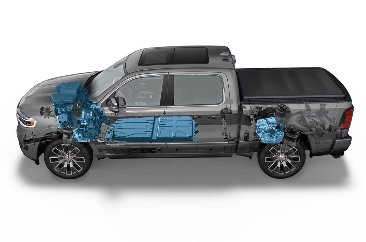

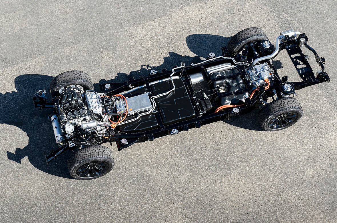

Как мы подробно описывали ранее, это электрический пикап с бортовым генератором. Движение всегда обеспечивается двумя двигателями с постоянными магнитами, рассчитанными на 335 л.с./420 Нм спереди, 333 л.с./420 Нм сзади, каждый из которых вращает мощный редуктор 15:1. Бортовой двигатель Pentastar V-6 настроен на передачу 271 л.с. и 306 Нм крутящего момента непосредственно в генератор мощностью 271 л.с. Оттуда энергия может поступать непосредственно в аккумулятор, непосредственно к переднему и заднему двигателям, или она может отправить немного ко всем трем.
Пиковое ускорение требует включения спортивного режима, который берет максимальную мощность от аккумулятора и генератора, суммируя 647 л.с. и 827 Нм крутящего момента в целом, чтобы обеспечить заявленное время разгона 0–100 км в час за 4,5 секунды. И наоборот, когда аккумулятор полностью разряжен, максимальная мощность, которую вы можете получить, составляет некоторый процент эффективности от 271 лошадиной силы, которую может произвести генератор (и это кратковременное пиковое число, при этом постоянная мощность составляет 174 лошадиные силы). Тем не менее, Ram уверяют нас, что Ramcharger с пустым аккумулятором имеет достаточно сил, чтобы поддерживать максимальную скорость 183 км в час без нагрузки, и при подключении к прицепу весом 6350 кг он все еще может преодолеть плотину Дэвис, иначе этот рейтинг буксировки не был бы законным.
Бортовая энергия 2026 Ram Ramcharger
Жидкостно-охлаждаемый аккумуляторный блок в виде мешочка—который использует катод NMC и анодную химию графита-SiO) содержит 91,8 кВтч энергии, удивительно скромные 69,7 кВтч из которых технически доступны для обеспечения 233 км диапазона EPA (это обеспечивает консервативную подушку на случай непредвиденных обстоятельств). 400-вольтовая архитектура означает, что быстрая зарядка постоянным током с 20–80 процентов займет 45 минут, достигая пика примерно при скорости зарядки 177 кВт. Бортовое зарядное устройство переменного тока мощностью 11 кВт может пополнить разряженный аккумулятор за 8 часов. V-6 никогда полностью не зарядит аккумулятор. Режим E-Save приказывает генератору сохранить любое состояние заряда выше 50 процентов или поднять более низкие состояния заряда до отметки половины и удерживать там. И, конечно же, топливный бак на 102 л содержит еще 910 кВтч потенциальной энергии, благодаря чему Ramcharger обеспечивает свой хвастливый общий запас хода в 1110 км.

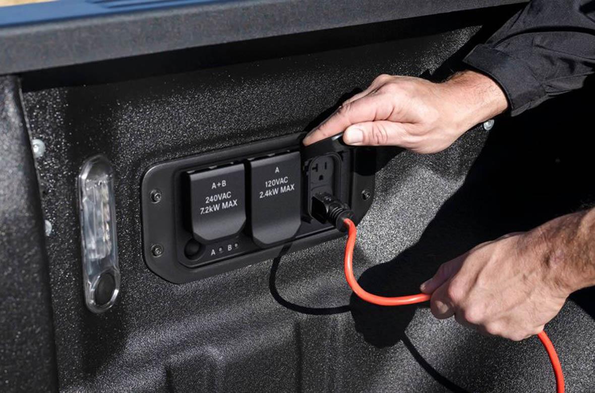

И благодаря возможности двунаправленной зарядки интегрированного модуля двойной зарядки (IDCM), в случае продолжительного отключения электроэнергии, Ram утверждают, что полностью заправленный и заряженный Ramcharger может обеспечить 30 кВт/день, потребляемые средним домом, в течение 11 дней, экспортируя мощность через свою панель питания 7,2 кВт (которая включает в себя две розетки 120 В и одну 240 В). Более того, порт зарядки можно использовать для дружеской зарядки другого электромобиля.
