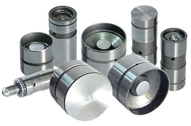

ПОСЛЕ СМЕНЫ МАСЛА ПОЯВИЛСЯ СТУК ГИДРОКОМПЕНСАТОРОВ. В ЧЕМ ПРИЧИНА?
Гидрокомпенсаторы наиболее чувствительны к изменению вязкости масла.
Каждое масло по вязкости соответствует определенному допуску. При этом точное соответствие невозможно, а задаются только границы для каждого класса вязкости. Если в двигателе ранее эксплуатировалось масло, изготовленное по верхней границе допуска, а потом было залито масло, изготовленное по нижней границе, то двигатель на это может отреагировать более шумной работой.

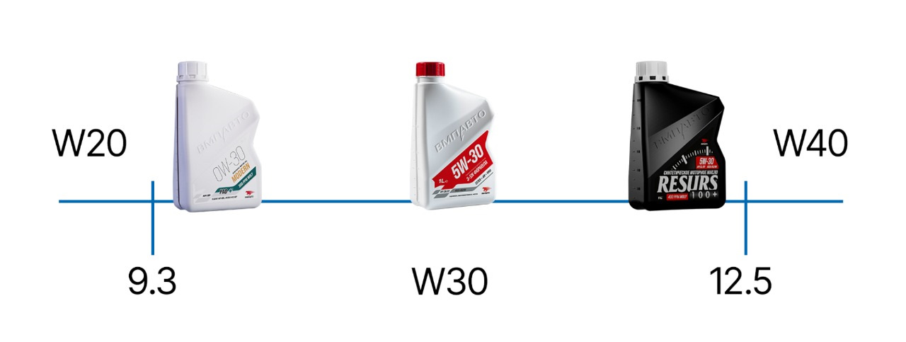

Границы вязкости масла W30
Например, для масел W30 границы вязкости находятся в пределах от 9,3 до 12,5 сСт. Энергосберегающая линейка MODERN изготовлена по нижней границе вязкости, народная линейка MOTIVE – по средней, а RESURS для автомобилей с большим пробегом – по верхней границе вязкости.
Решить проблему стучащих гидрокомпенсаторов можно переведя двигатель на более вязкое масло.

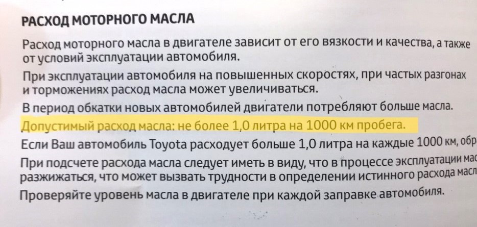

Снижение уровня масла — это не всегда неисправность.
Угар масла — это естественный процесс, при котором часть масла расходуется во время работы двигателя. Количество угара зависит от стиля вождения, условий эксплуатации и состояния двигателя. Конструктивные особенности мотора также могут влиять на угар; например, VW допускает угар до 1 л на 1000 км пробега, а АвтоВАЗ — до 500 мл на 1000 км.
Пример из инструкции по эксплуатации.
Такой расход масла не является неисправностью. Если вы все же заметили, что двигатель автомобиля стал потреблять больше масла, чем раньше, это повод обратиться в автосервис для диагностики силового агрегата.

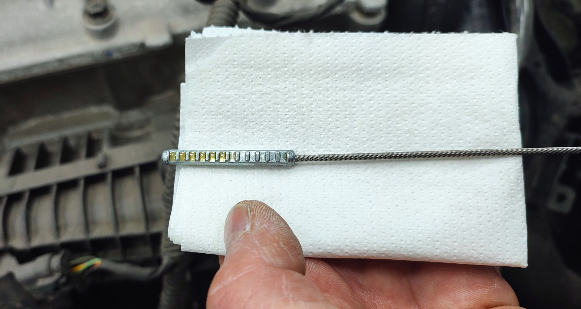

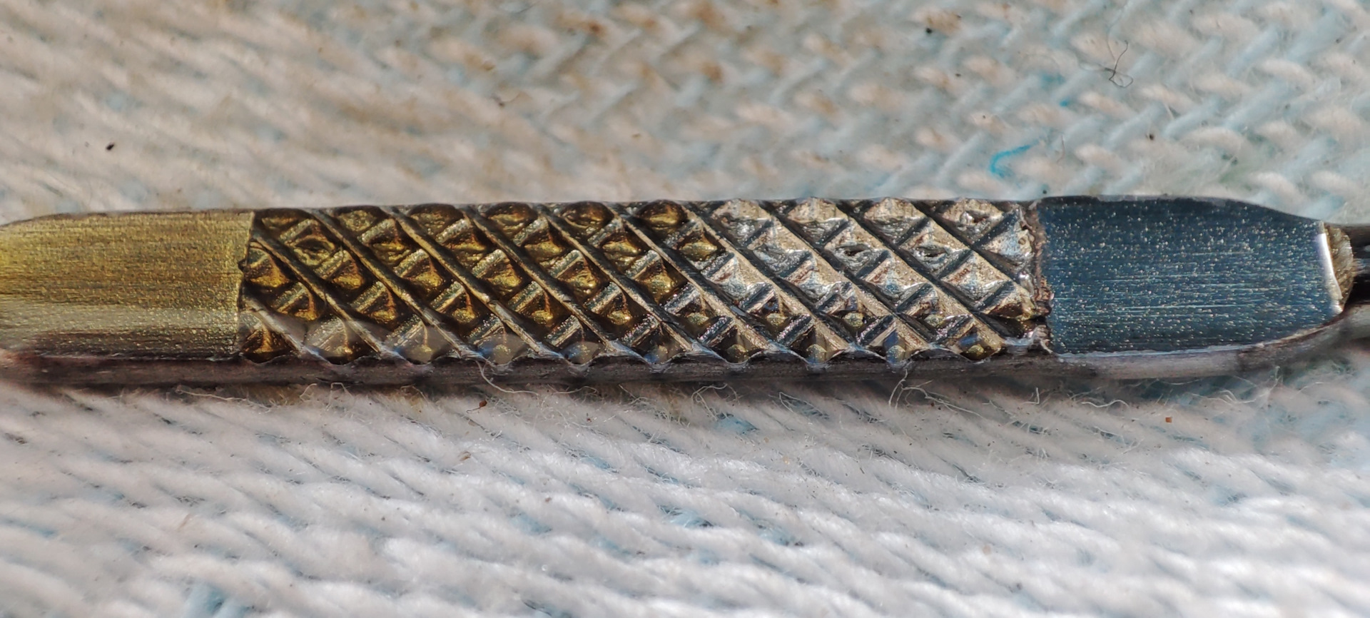

ЗАЛИЛ МАСЛО, А ОНО ПОТЕМНЕЛО УЖЕ ЧЕРЕЗ 1000 КМ ПРОБЕГА.

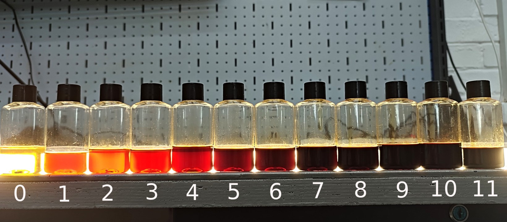

Масло на щупе может потемнеть уже спустя 1000 км пробега.
Масло со временем темнеет, потому что накапливает в себе загрязнения, то есть выполняет свои диспергирующие свойства. Уже через 1000 км масло может потемнеть, но это лишь подчеркивает его эффективную работу.
Пробы масла, взятые с нового двигателя через каждые 10 часов работы. (10 часов работы на моторном стенде равносильны 1000 км пробега). Крайняя левая проба — масло до эксплуатации. Спустя первые 10 часов работы цвет уже заметно изменился.

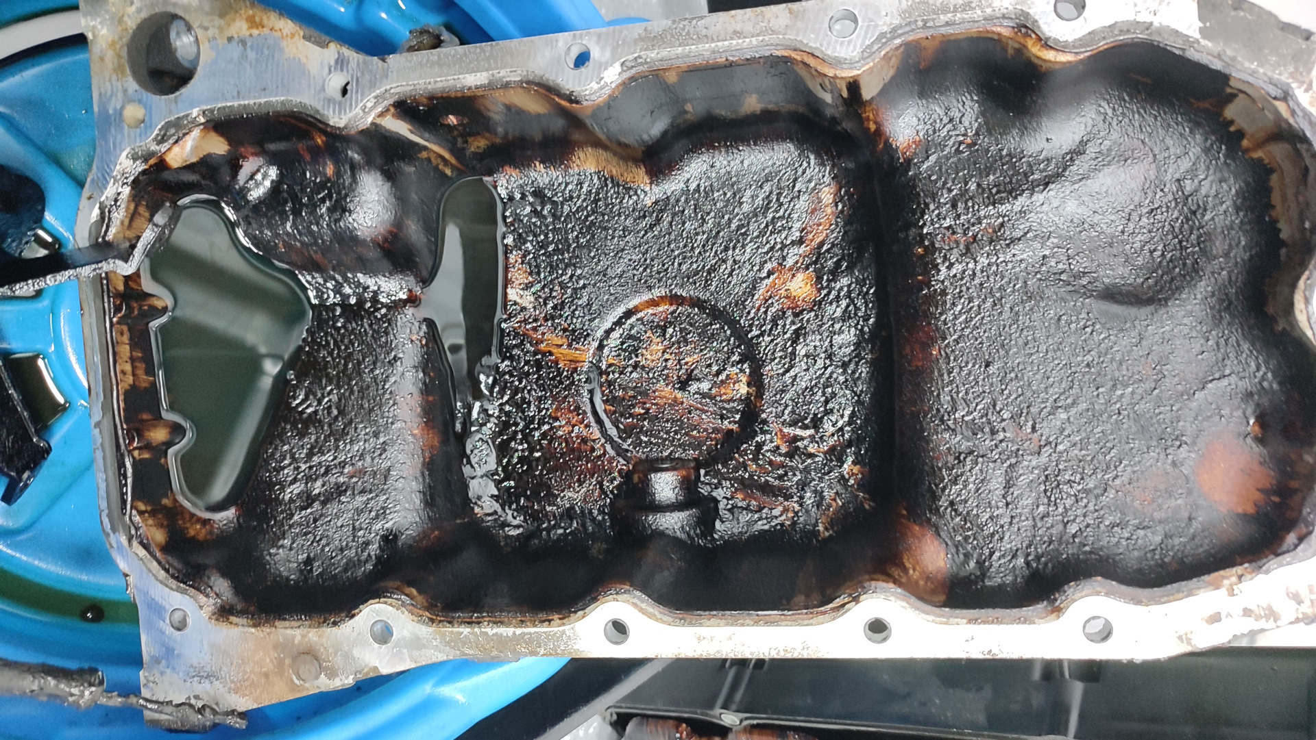

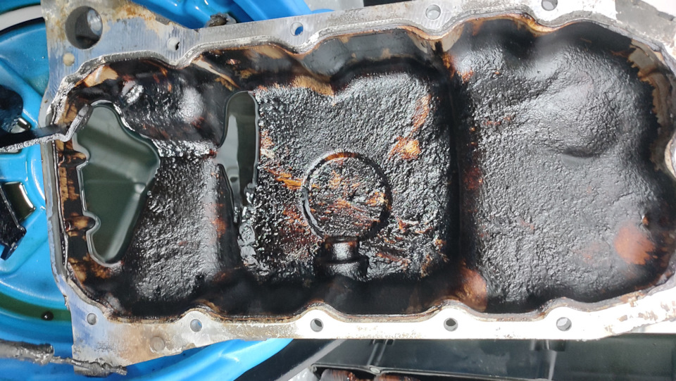

Быстрое потемнение масла также может быть вызвано перемешиванием его с несливаемым остатком. Как показывает практика, 200–500 мл отработки, которая осталась в двигателе, вполне могут испачкать свежее масло.
Для того чтобы удалить несливаемый остаток, рекомендуют применять промывочные масла, которые выводят его из двигателя по максимуму.
Грязь в поддоне может быстро испортить свежее масло.
Быстрое потемнение масла также может говорить о сильном загрязнении двигателя, например, о гудроноподобных отложениях в поддоне. Свежее масло их размывает и, диспергируя в себе, быстро темнеет. Исключить загрязнение свежего масла таким образом можно лишь промывкой двигателя. Сделать это можно либо при помощи очистителей масляных систем, либо механическим путем.

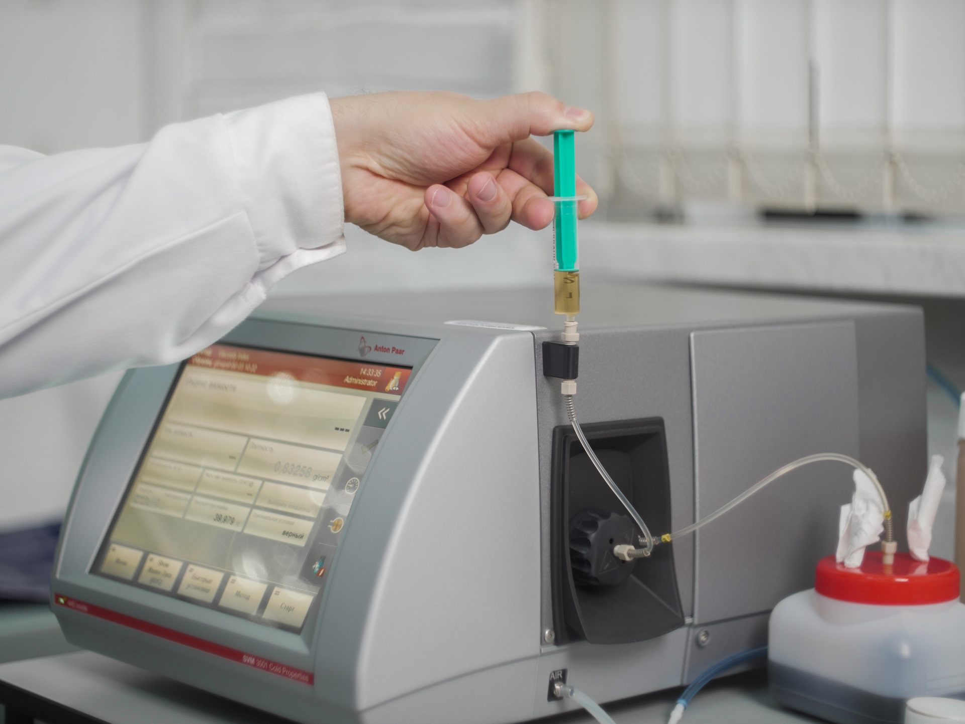

ТРЯСУ КАНИСТРУ- МАСЛО ЖИДКОЕ. ЭТО НОРМАЛЬНО?
Вискозиметр Штабингера определяет кинематическую вязкость масла и индекс вязкости.
Чтобы определить вязкость масла таким способом, канистру нужно трясти по ГОСТу. А если серьезно, то вязкость масла определяется на специальном оборудовании в лаборатории. В частности, кинематическую вязкость и индекс вязкости определяют на вискозиметре Штабингера. Кинематическая вязкость масла — показатель, который характеризует текучесть моторного масла. От ее значения зависит давление в масляной системе двигателя. Индекс вязкости складывается из вязкостных показателей при двух температурах: +40 °С и +100 °С и характеризует изменение вязкости масла в зависимости от температуры. Чем выше индекс вязкости, тем меньше масло изменяет свою вязкость при изменении температуры.

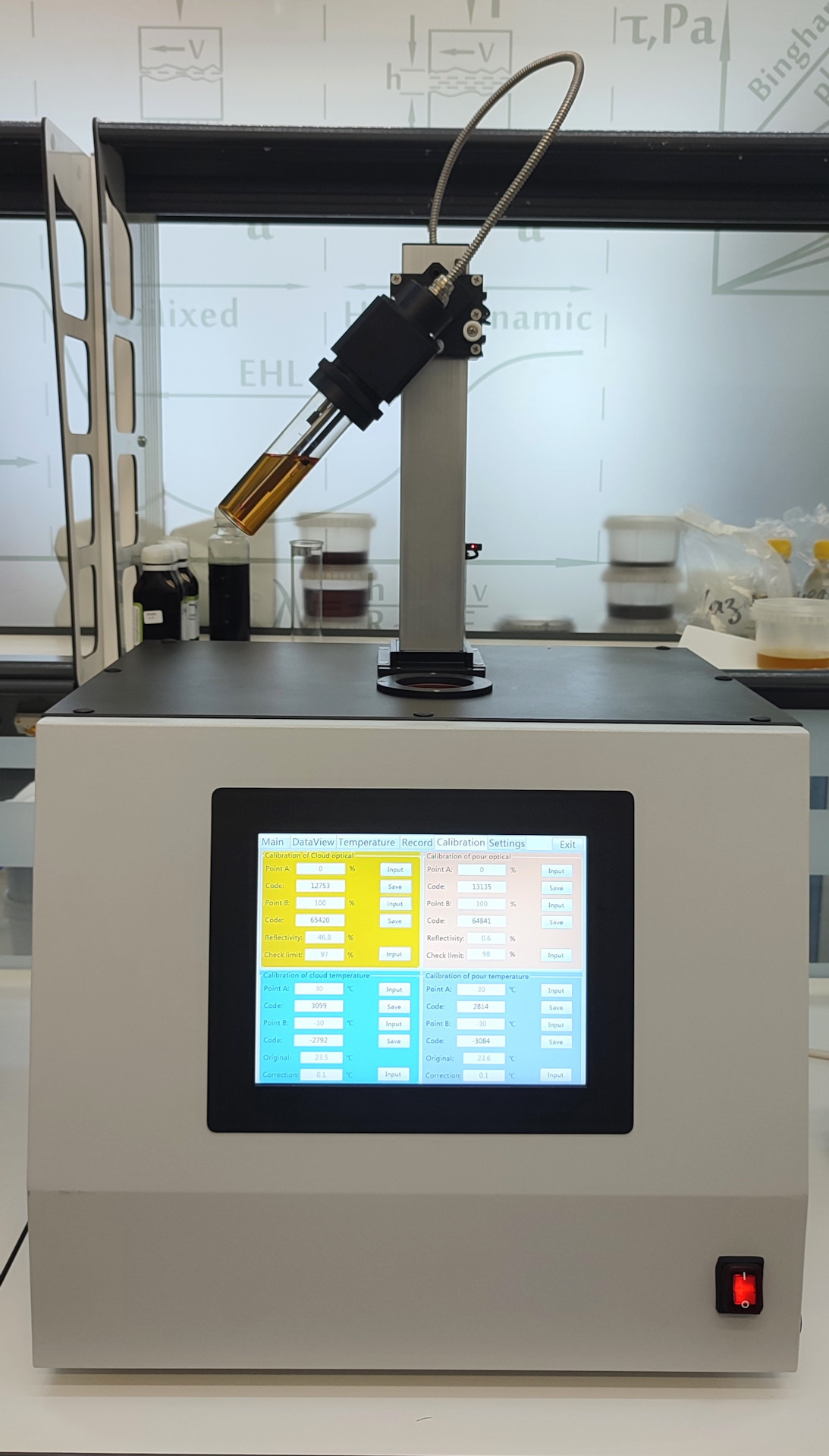

ПОЧЕМУ МАСЛО ПОМУТНЕЛО ПРИ -30 ºС?
Прибор для определения застывания масла и температуры помутнения по ASTM D97.
При разработке моторных масел мы ориентировались на самые высокие трибологические показатели, которыми обладают синтетические масла VHVI. Однако в отличие от чистых PAO-масел они могут мутнеть при понижении температуры из-за содержания парафиновых фракций. Впрочем это совсем не значит, что масла при помутнении теряют свои низкотемпературные свойства. Даже помутнев они продолжают работать.

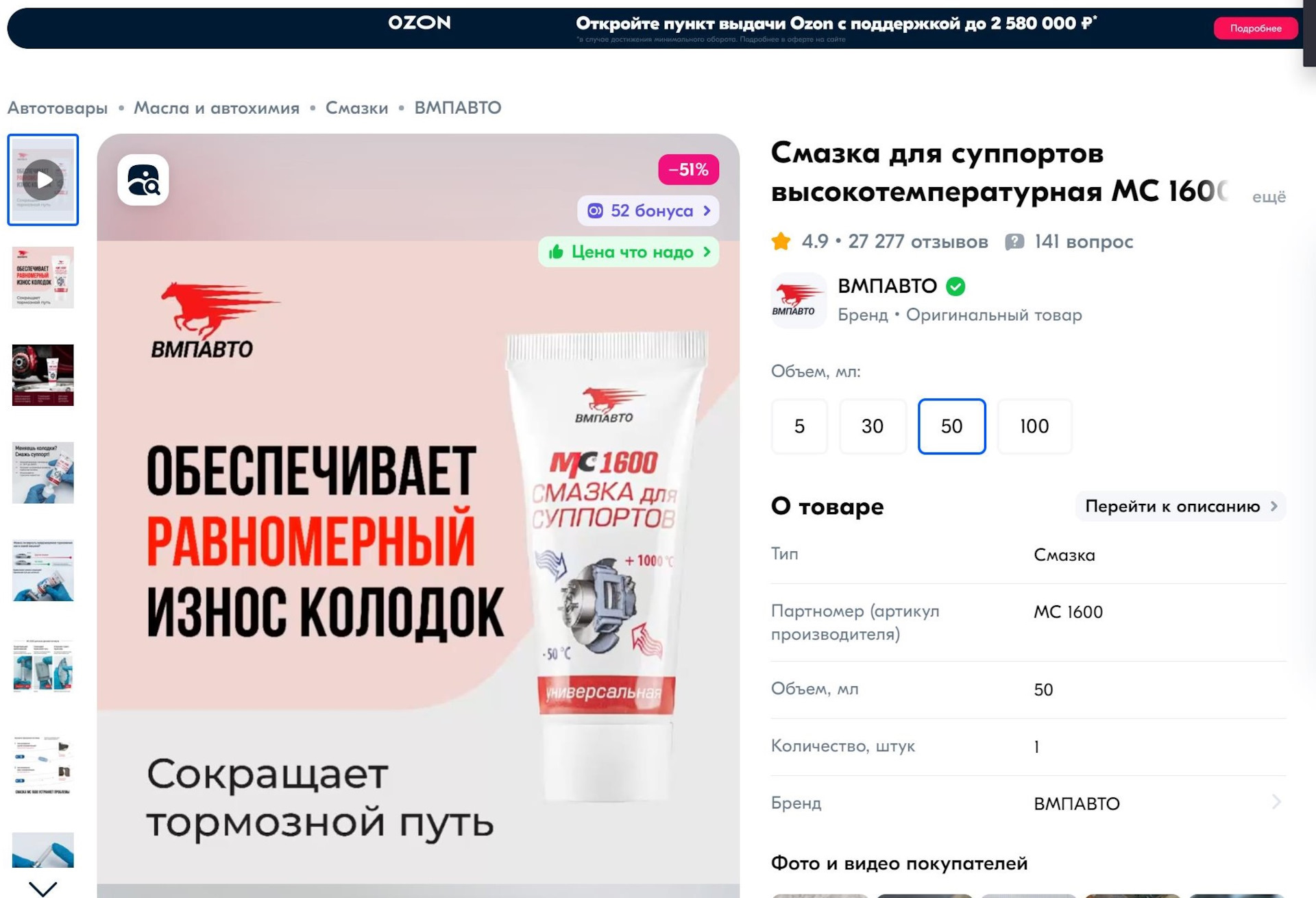

Использование в тормозной системе и вашей защиты MC1600 — это лютое невежество в назначении и применении смазок в гидравлике тормозов и вообще в тормозных системах.
Лучше не позорьтесь больше… В тормозах ее применять можно только резьбу прокачного штуцера смазать и не больше:))))
А что пишут эндюзеры без квалификации это больше для рекламы, а не для специалиста.
Или все у вас там такие «специалисты» в компании ? Ужас то какой… Упрямые невежды и все в одном месте.
Ваша смазка не обеспечивает равномерный износ колодок! :)))) Полную чушь пишите. Разберитесь вначале зачем смазка в колодцах направляющих нужна и как она работает
Поддерживаю! Смазке MC1600 не место в тормозах, это маркетинг!

У вас в ВМП уже есть смазки для направляющих МС1630 и куда более пригодная для суппортов смазка PAG
Зачем вы продолжаете настаивать на универсальности и пригодности в суппорте смазки MC1600 несмотря на шквал негатива, признайте ошибку и предлагайте то что реально подходит и работает без негатива!

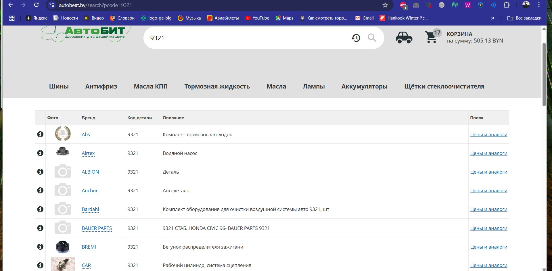

Добрый день! Артикул масел для заказа через дилеров какой?
Здравствуйте! Вся информация о маслах здесь:smazka.ru/product-category/oil/
Не находит по этим артикулам Ваше масло, смотрел у дилера которого Вы ранее указали в РБ
Рекомендуем уточнить эту информацию непосредственно у дилера. Они могли изменить артикулы на свои внутренние.

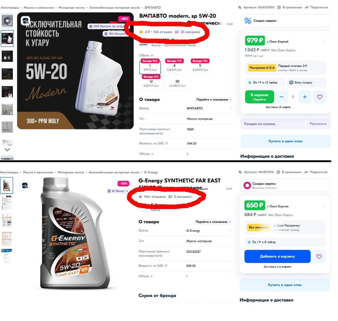

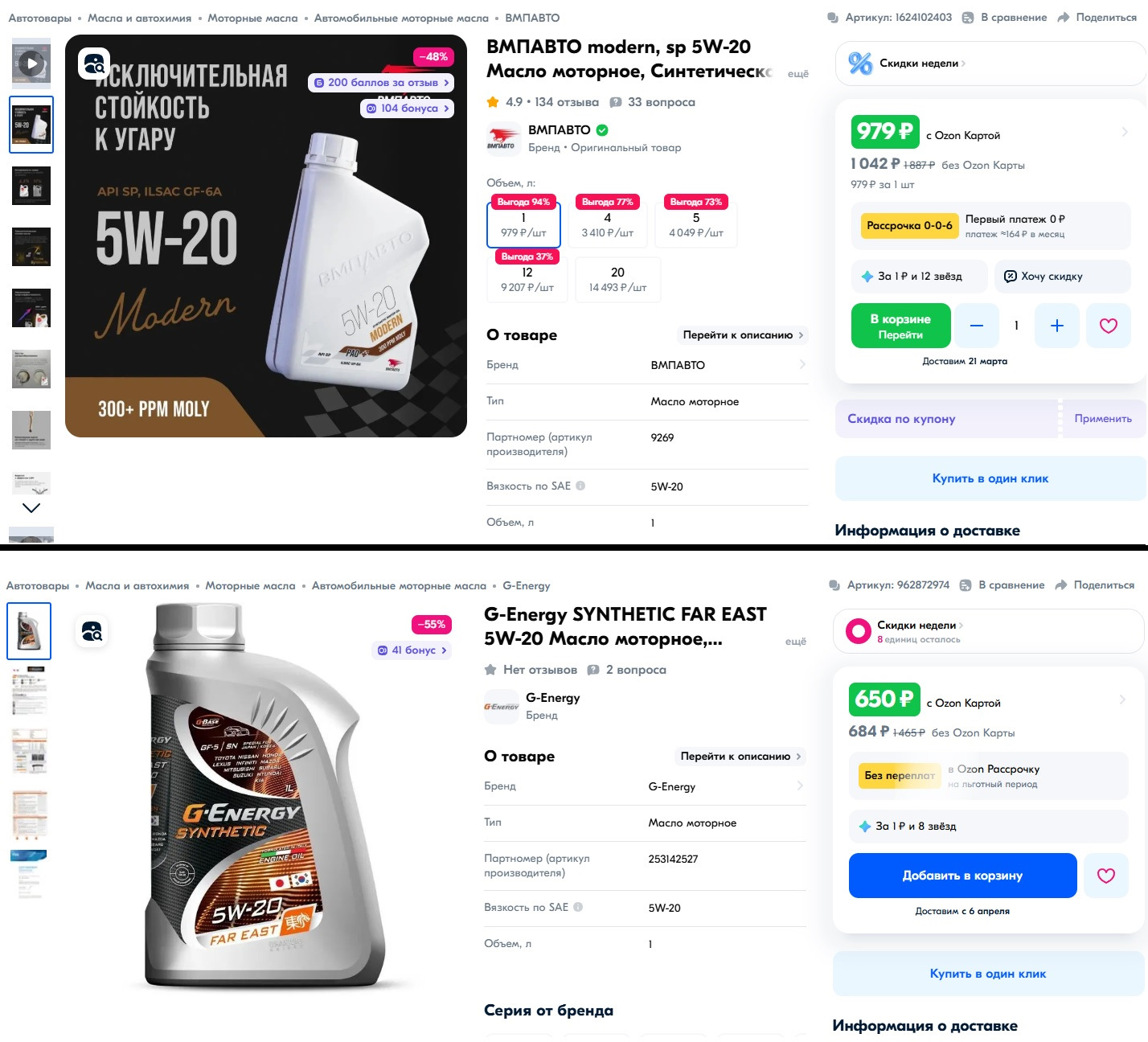

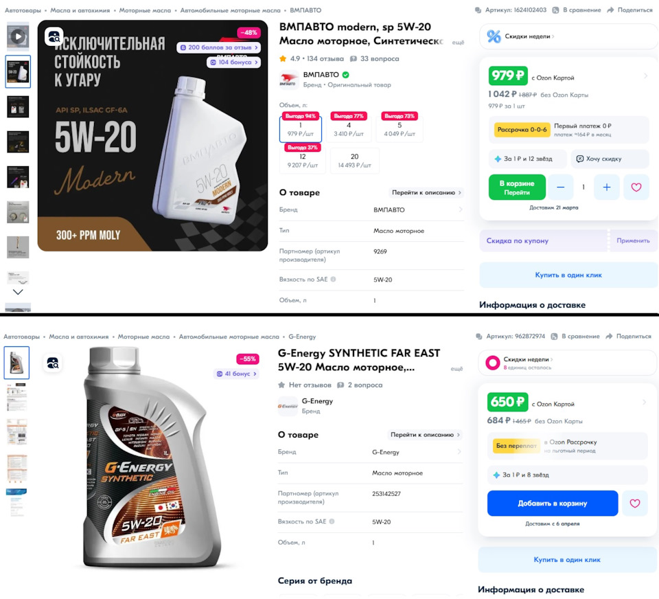

Если это масло в 1,5 раза дороже масла другого известного бренда, то лучше ли оно в 1,5 раза? …
Здравствуйте! Рекомендуем почитать отзывы о нашей продукции.
Ugroza
Судя по отзывам оно в 134 раза лучше. )))
