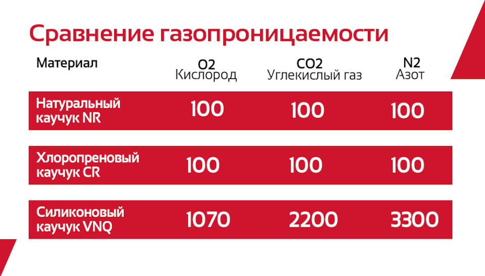

При этом силикон уступает каучуку по другим важным параметрам.
Каучук более устойчив к истиранию, растяжению и разрывам, что особенно важно для пыльников, которые постоянно подвергаются нагрузкам от движения деталей. Силикон, хотя и эластичен, менее устойчив к механическим повреждениям, особенно в условиях постоянной вибрации и трения.
Силикон быстрее стареет, а также дороже в себестоимости. Каучук лучше силикона противостоит воздействию агрессивных жидкостей – бензина, дизеля и др.
А также силикон имеет более высокую газопроницаемость по сравнению с другими эластомерами.
Все это однозначно свидетельствует в пользу каучука.

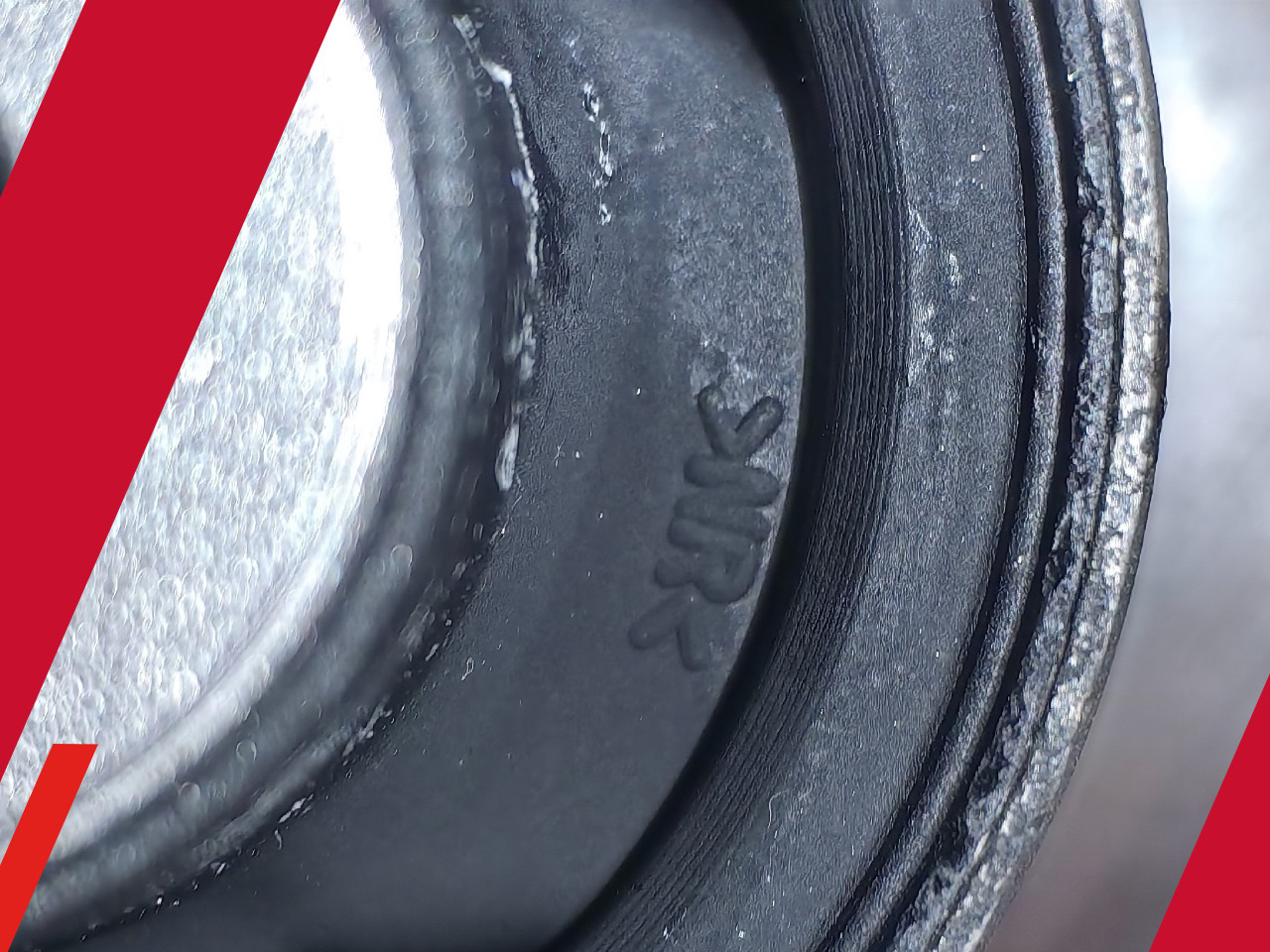

Какой каучук используется в пыльниках CTR?
У вас есть под рукой деталь с пыльником?
Вы и сами можете ответить, какой материал использован в пыльнике CTR. Эта информация указана на пыльнике!
Предлагаем вам, прежде чем продолжить читать, попробовать найти эту информацию! Осмотрите пыльник и найдите маркировку!
На нашей детали пыльник с маркировкой CR. Напишите, а что у вас?
Стандарты ГОСТ определяют маркировку для каучуков в зависимости от состава полимерной цепи.
Есть несколько групп каучуков. Не будем разбирать все, у нас с вами маркировка CR. Это значит, группа R — каучуки с ненасыщенной углеродной цепью.
Буква, предшествующая букве R, означает сопряженный диен (органическое соединение), из которого был изготовлен каучук.
В данном случае наш материал (CR) — хлоропреновый каучук, также известный как неопрен. Сегодня это основной материал пыльников CTR.

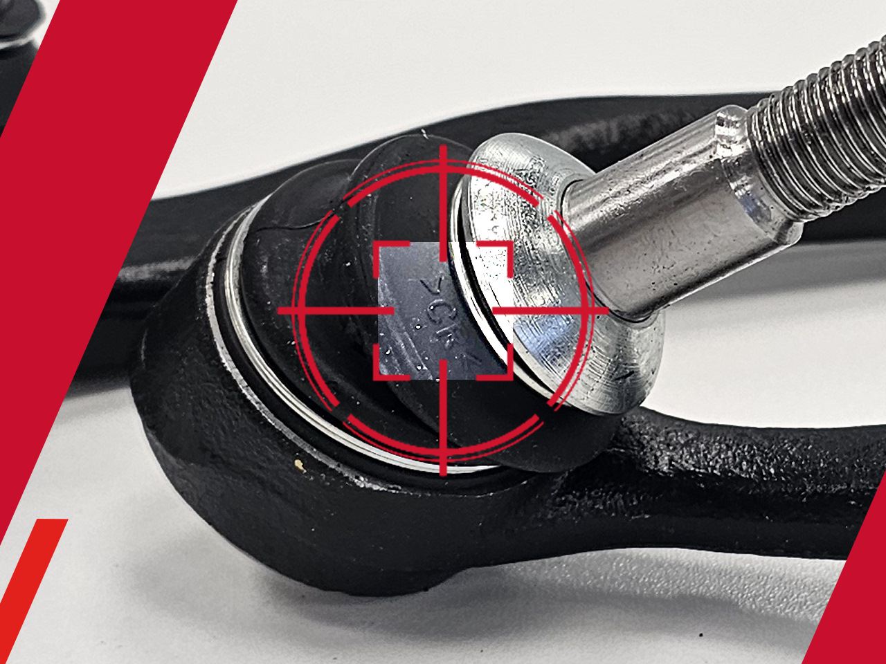

На резиновых элементах деталей CTR можно найти и другую маркировку. Например, фото нашего читателя. Здесь на резиновом элементе сайлент-блока мы видим буквы NR – натуральный каучук.

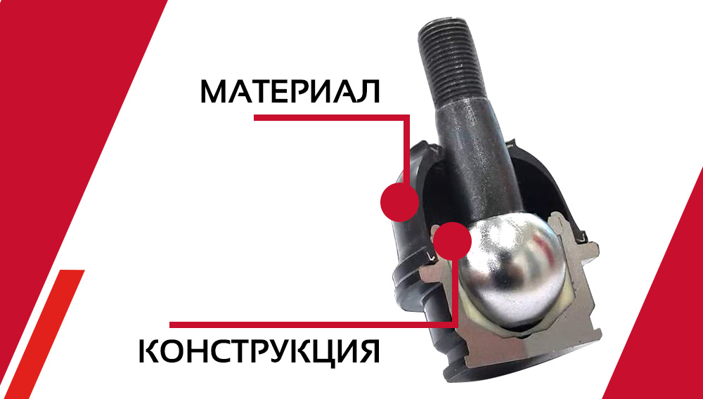

Выбор пал на хлоропреновый каучук в качестве материала пыльников из-за его преимуществ:
— не стареет и не растрескивается под воздействием солнечного света и воздуха,
— долговечен при наружном использовании,
— самостоятельно затухает (если поджечь),
— термостойкость (сохранение всех характеристик) от -40°C до +120°C. Как раз наш диапазон!
Хлоропреновый каучук (CR) значительно превосходит натуральный каучук (NR) в устойчивости к бензину, дизельному топливу, маслам и некоторым растворителям.
Подводим итог: пыльник из хлоропрена не стареет, не трескается, герметичен, в огне не горит, и… нет, в воду не бросайте – он утонет.

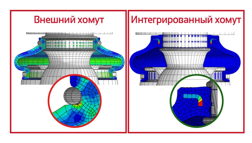

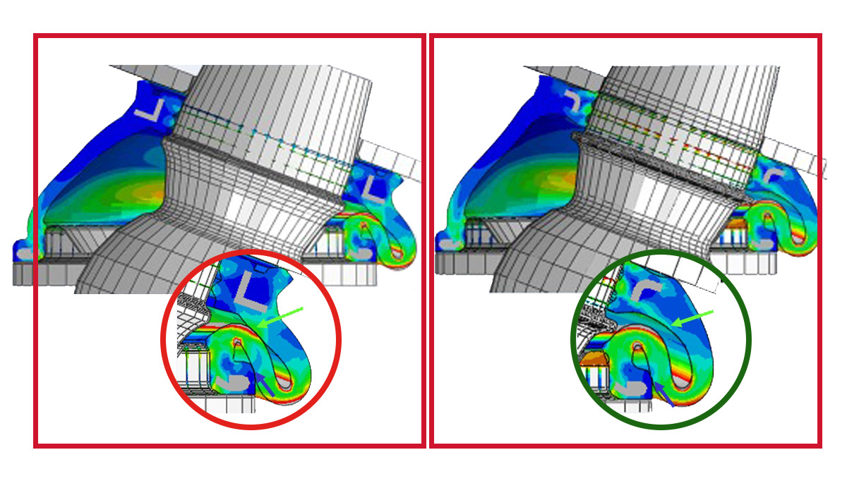

Прийти в форму. Конструкция пыльника.
Казалось бы, что может быть сложного в конструкции резинового колпачка?
Сейчас мы объясним, почему это сложнее, чем кажется, и какие расчеты и испытания стоят за внешне простой формой пыльника.

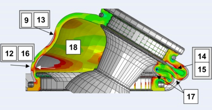

Для этого ответим на вопрос: где потенциально возникают трещины в пыльнике?
— в местах наибольшего напряжения,
— в месте контакта.

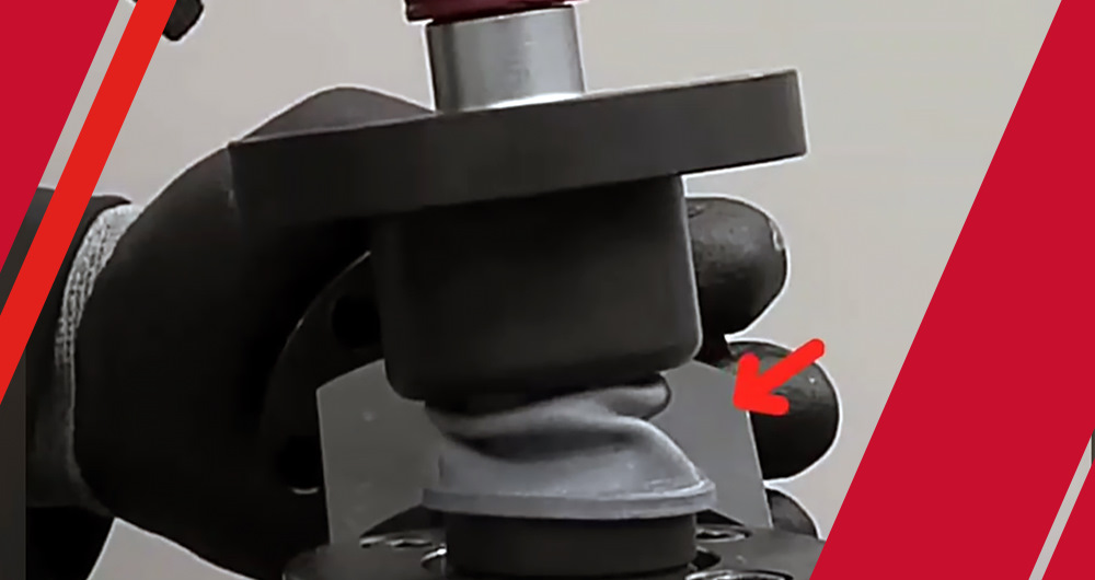

Задача инженеров – создать такую форму, чтобы при работе детали, т.е. при отклонении шарового пальца, ни одна из точек пыльника не испытывала чрезмерного напряжения, стенки его не смыкались и не задевали корпус.
Например, у старых моделей пыльников стенки смыкались внутри пыльника при отклонении пальца на 12.56°, внешний контакт происходил при 13.80°, а максимальное напряжение создавалось при угле 20.6°.
CTR улучшил конструкцию пыльника и теперь при отклонении на 20.6° отсутствует напряжение, внутренний контакт не проявляется вовсе, а внешний контакт происходит только при 16.89° (вместо 13.80° у прошлой конструкции).
Пыльник меньше изгибается и испытывает меньшую нагрузку.
Именно на основании такой работы мы беремся утверждать, что пыльники CTR рассчитаны на весь срок службы деталей.

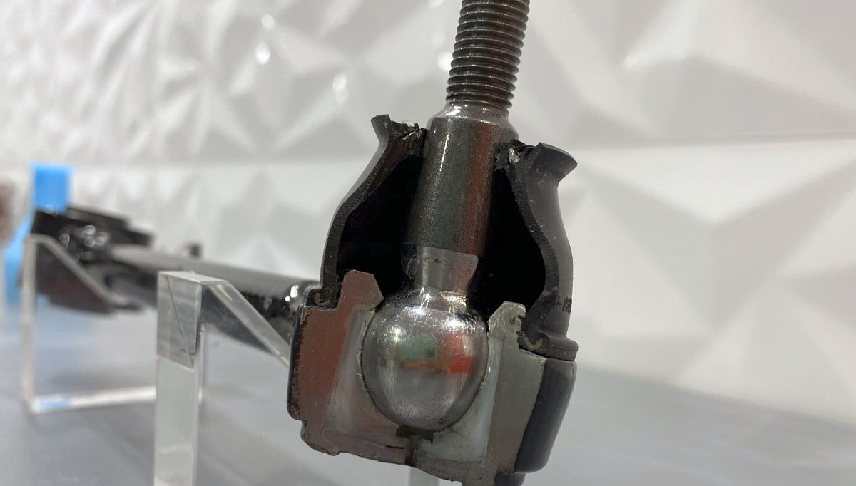

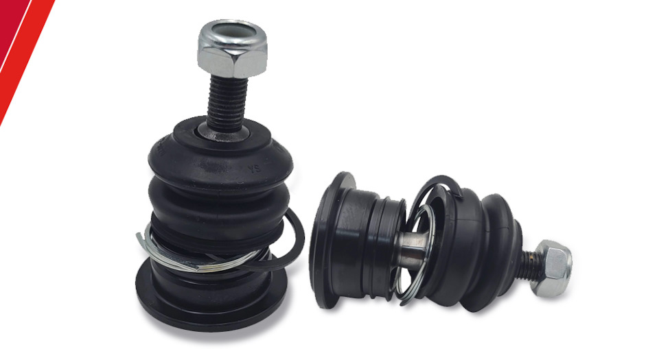

Фиксирующие кольца. Почему не стоит снимать пыльник с интегрированным хомутом!
Не менее серьёзные работы и исследования предшествовали появлению фирменного, интегрированного в резину, фиксирующего кольца пыльника.
Такие кольца используются в пыльниках шаровых опор, рулевых наконечников и стоек стабилизатора, где при работе шаровый палец может значительно отклоняться от вертикальной оси.
Если мы помещаем фиксирующее кольцо внутрь, мы получаем сразу несколько бонусов:
— расположение внутри обеспечивает лучшее уплотнение за счёт полного контакта с пыльником,
— давление на пыльник распределяется равномерно,
— нет места для внешней деформации поверхности пыльника,
— сам пыльник становится для кольца лучшим антикоррозийным покрытием.
И не устанем повторять: если деталь CTR продается с установленным пыльником, не нужно его снимать, чтобы добавить еще смазки. От самой дополнительной смазки хуже не будет, вред нанесёт потеря заводской герметичности.
Возьмите любое металлическое кольцо. Разогните его и согните обратно. Вы заметите лёгкое нарушение геометрии, неравномерность зажима. Так, разогнув внутренний хомут пыльника, который находится в толще резины, вы больше не сможете вернуть ему прежнюю форму.

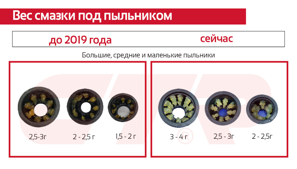

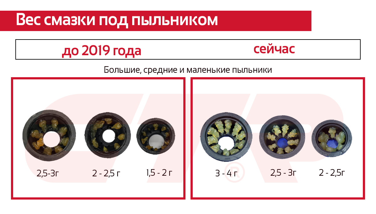

С 2019 года компания CTR, отвечая на запрос клиентов, увеличило количество смазки. Этого количества с лихвой хватает для качественного, полного смазывания пыльника изнутри. Уточним, что внутрь обоймы, под шар, отдельно закладывается другой вид смазки.

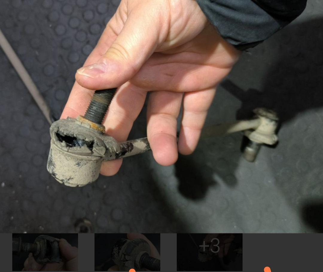

Наш опыт рекламаций говорит о том, что часто при установке пыльник протыкают хомутом, либо ставят проволоку вместо хомута и не достигают герметичности.

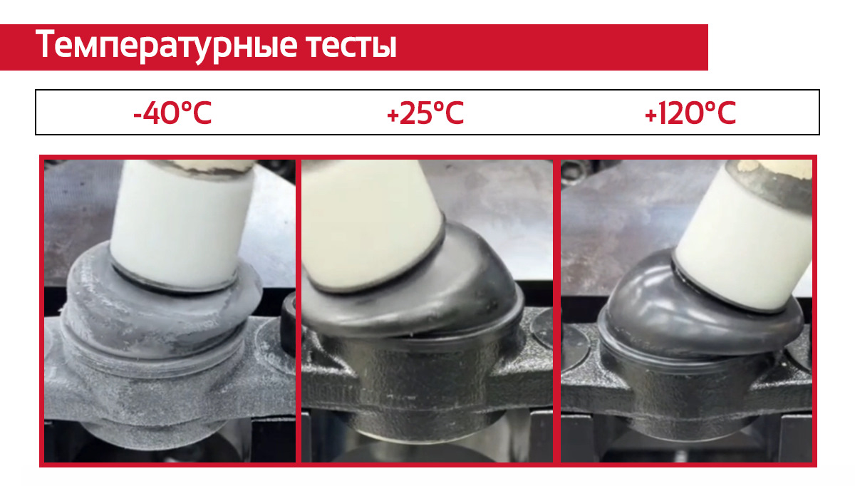

Пыльники испытывают при обычных и экстремальных температурах.
Замораживают до -40°C или нагревают до +120°C. По регламенту детали выдерживают в температурных камерах по 5 часов. И после этого устанавливают на испытательные стенды для работы.

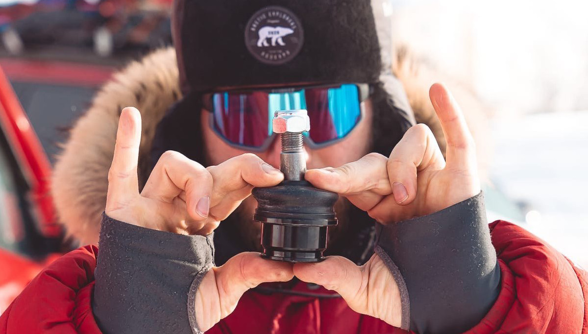

Ну и никто не испытывал наши пыльники в более впечатляющих условиях, чем участники автомобильной экспедиции «Арктика. От края до края».
На автомобили Toyota Hilux были установлены детали CTR. Многие говорили, что проехать по Арктике на гражданском, пусть и специально подготовленном автомобиле невозможно.
Однако проехали и достигли самой восточной точки Евразии на берегу Берингова пролива.
Для автомобилей экспедиции Toyota Hilux и Toyota LC Prado мы подобрали следующие артикулы детали:
Стойки стабилизатора: CL0251 (CLKD-20), CL0574 (CLT-45), CL0575 (CLT-46)
Рулевые наконечники: CE0763 (CET-148), CE0762 (CET-147)
Шаровые опоры: CB0406 (СBT-63), CB0444 (CBT-101), CB0408 (CBT-64)
Сайлент-блоки: GV0471 (CVT-36), GV0469 (CVT-34), GV0470 (CVT-35)
Рулевые тяги: CR0684 (CRT-114),
Рычаги подвески: CQ0318R (CQT-25R) и CQ0318L (CQT-25L).
Детали мы подбирали по применяемости – по номеру оригинальной детали. Но в случае с арктическими Toyota всё было не так просто. Не все подобранные детали подвески подошли к лифтованным машинам экспедиции, в специальной «арктической» комплектации.
Экспедиция стартовала из Якутска, при бодрящих -52°C. Основная дорога – зимники. Шаровые опоры в таком путешествии – это расходники, рассказывал лидер коллектива Богдан Булычев. Обычно за пару недель выходят из строя по 2-3 нижние шаровые, и это речь об оригинальных деталях. Поэтому мы не только дали детали для установки, но ещё «завернули с собой» про запас.
Шаровые, рулевые, сайлент-блоки – все детали CTR проехали этот маршрут без сбоев. Смазка не замерзла. Пыльники не порвались. Шаровые не заклинили. Это ли не лучшая проверка?

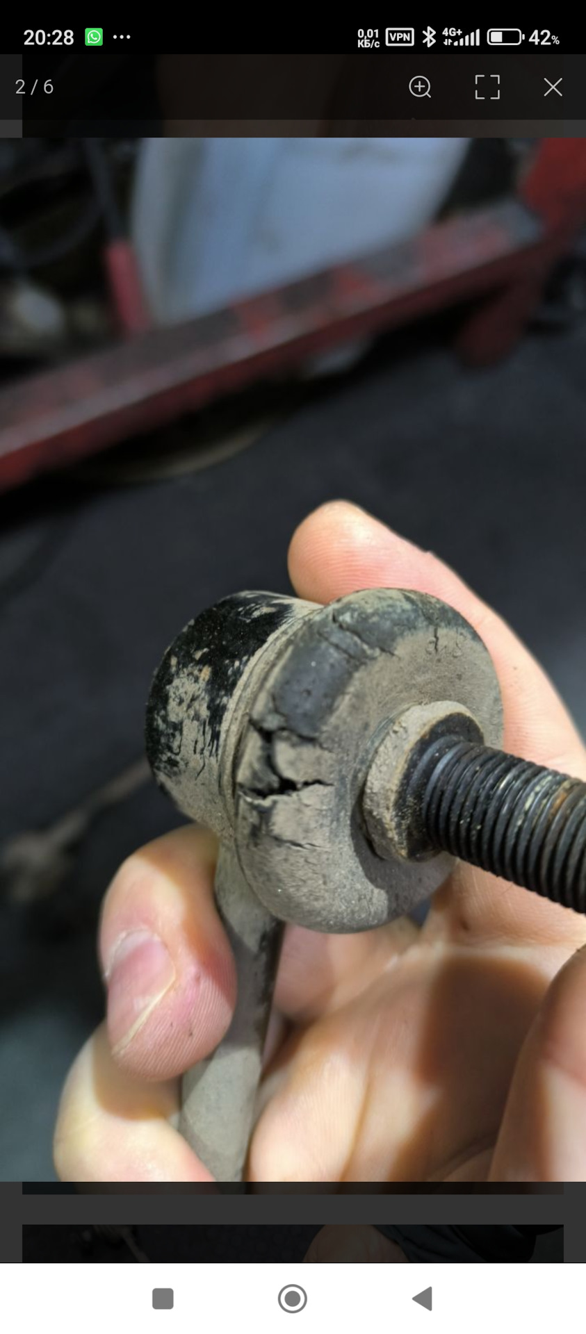

Торгуем ctr много лет, заметил что когда вы придумали гофрированные пыльники они стали рваться. К примеру на Солярис пыльник гофрированный, рвется через год, а на акцент шаровая такая же но пыльник старый круглый, мы стали продавать на Солярис шаровые от акцент, они лучше ходят

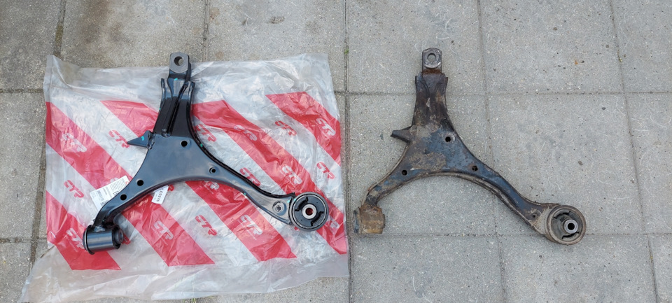

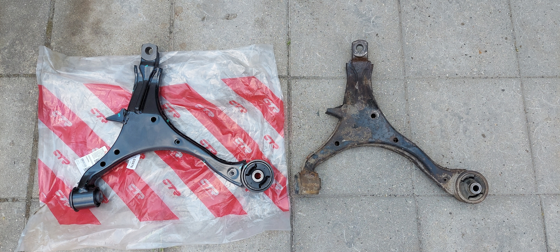

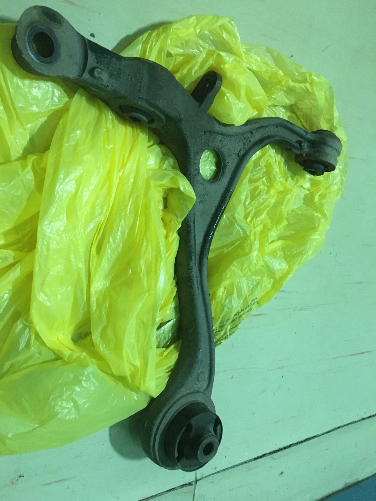

А вот рычаг с Хонды аккорд 7, рычаг ctr, пробег 26 тысяч километров, сайлентблок просто отделился. Качество ужасное!

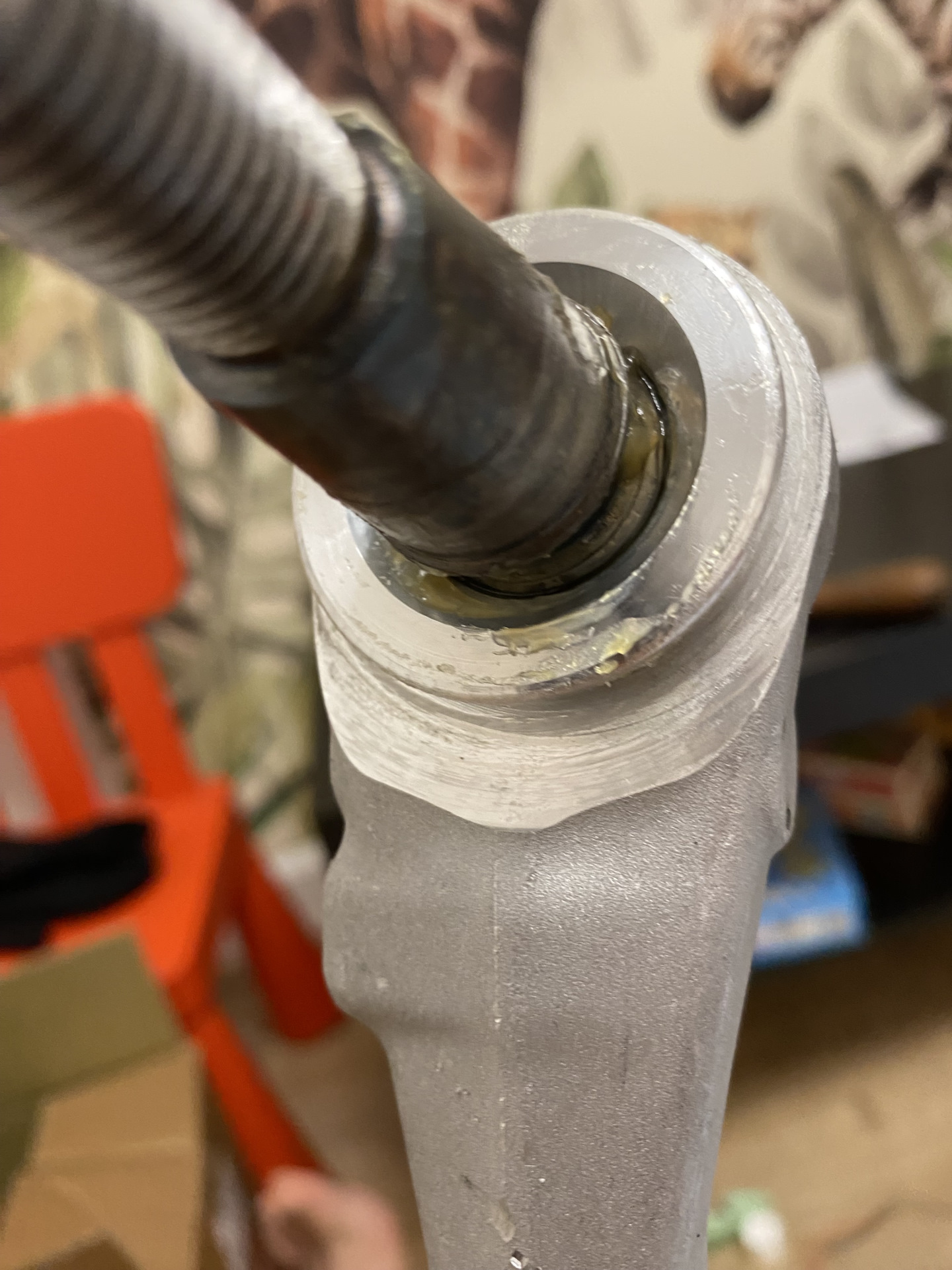

Здравствуйте. Подскажите, а почему в ваших рычагах, сайлентблоки запрессованы не правильно? Слева ctr CQ0056L, справа оригинал honda.
Добрый день!
Первое фото: указание на несовпадение ориентации сайлент-блока.
рычаг CTR CQ0056L В данном случае мы просим у вас уточнения
и какой артикул оригинального рычага? возможно, это просто так выглядит на фото, но кажется, что форма рычагов отличается.
Второе фото: указание на отслойку.
Просим у вас уточнения — какой артикул рычага на фото и данные автомобиля (VIN) он устанавливался. (Пробег 26 000 мы зафиксировали)
Добрый день! Мы с Вами пообщались в личных сообщениях. По итогу вы закрыли глаза на проблему и банально отписались. Вот вам и CTR, который не смог даже подобрать свою же продукцию))
Позвольте не согласиться.
Суть вашего вопроса — почему у рычагов, которые были в вашем распоряжении, разное положение сайлент-блоков. Мы вам ответили, что на представленных фото, согласно нашему каталогу, невзаимозаменяемые рычаги, имеющие отличия. Сожалеем, что наш ответ вас разочаровал.
Хорошо, посмотрите на оригинальный рычаг Хонды тот, что заменяет ваш рычаг, и убедитесь, что там сайлентблок запрессован иначе

В стойках стабилизатора отсутствует смазка, всего пара капель… Отсутствуют кольца, вода быстро попадает в нутрь, стойки ходят короткое время…
Добрый день!
У CTR хорошая обработка шара и седло шарнира из полимерного пластика. За счет этого достигается низкая сила трения и много смазки там не требуется. И мы отвечаем по всем претензиям — 2 года гарантии. Если с деталью что-то не в порядке — ее можно вернуть по рекламации

Я вам фото ниже скинул, она отсутствует либо пол весового грамма. Производимые вами детали, идут в разрез с вашими рекламными роликами. На роботу это будет безусловно влиять, ютуб посмотрите, как вскрывают пыльники на ваших рычагах и набивают смазкой. Рулевые наконечники брал не вашей фирмы, там смазка присутствовала. Выбирал вашу фирму исходя из своего опыта, десятилетней давности, не с целью критики, была возможность сдать рычаги обратно. Прошу вас дать подробный, развернутый ответ, я уверен, что всем пользователям будет интересно!
Правильно понимаем ответ развёрнутый именно про смазку? Мы пометим, что читатели ждут такой материал. Вкратце мы ответили, все испытания показывают, что детали работают хорошо. Мы видели ролики про набивание смазки. Практической пользы в этом нет, деталь будет в лучшем случае работать так же, в худшем- риск нарушить герметичность.

Купил на MB GLK переднюю подвеску, смазка была только в стойка стабилизатора, оригинальность деталей Вы подтвердили. Как объясните тот факт, что в шаровых смазка отсуствует, либо по грамма? Стойки стабилизатора были не правильно пронумерованы, левая установилась на право, без излома, с другой стороны такая же история. В ваших роликах на оборот, все четко.
А есть фото пыльника? Судя по материалам производителя, смазка закладывается именно в пыльник. И это правильно.
Фото нет, они были пустые. В 2х рычагах из 4х, вообще не было намека на смазку, в двух Как на фото выше! В стойках стабилизатора смазка была, там вопросов нет, кроме не правильной маркировки лево-право. В рекламных видео все смазывают, пакетик идет к шаровым, со смазкой в достаточном количестве, а действительности нет ничего, тут уходят от ответа, засыпают вопросами) обязательно дам обратную связь сколько отходили, пыльники уже подобрал, на замену оригинальным, так что на все бабки буду подвеску катать. Посмотрим сколько шаровая прослужит
Не знаю, всегда просто набивал смазку сам, либо в сервисе. Никогда не ставил ещё ничего без снятия пыльников…
И ни разу ещё не видел ни одной запчасти с нормальным количеством смазки. Возможно это конкретно с оригиналом Hyundai Kia так. Аналоги в подвеску и рулевое не ставил, поэтому об аналогах ничего не смогу сказать.
Но картина у меня всегда такая, как на твоих фото. Не было ещё ни разу, чтобы я снял пыльник и такой: "Офигеть, да тут смазки не пожалели!". Точнее в оригинале у меня почти все пыльники отдельно продаются. Даже снимать не приходится. Только с рейки рулевой снимал, когда брал в сборе, и ещё с нескольких вещей.

"Каучук" пыльников CTR…вот что с ним происходит при -33°. И в таком состоянии были все 4 пыльника стоек стабилизатора…
Это всего-то за одну зиму, 3 месяца…
Больше никогда этот ""каучук "" не куплю
Ну а дальше стук…
Добрый день!
У нас действительно каучук и он действительно выдерживает температуры до -40 градусов, что подтверждено многократно и нашими и независимыми исследованиями. Вы можете стереть пыль с детали и прислать нам фото в лучшем качестве?
Это лучшее качество которое сейчас есть, это тоже CTR стойка стабилизатора, только с другой стороны автомобиля

Покупал стойку стабилизатора, пыльник порвался месяца за 3, через еще месяц она застучала. Марка авто на которое ставилось, у меня в профиле.
Добрый день!
Мы рассмотрели три основные причины, по которым такое может происходить. Вторая половина статьи! очень рекомендуем!
