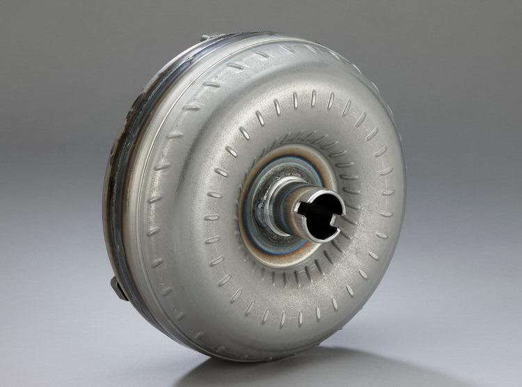

Гидротрансформатор (или, как его ещё называют в народе, «бублик») — это ключевой элемент автоматической коробки передач, обеспечивающий плавное начало движения и защиту двигателя от перегрузок. В отличие от механического сцепления, он передает крутящий момент через жидкость, что делает его работу бесшумной и устойчивой к резким изменениям нагрузки.

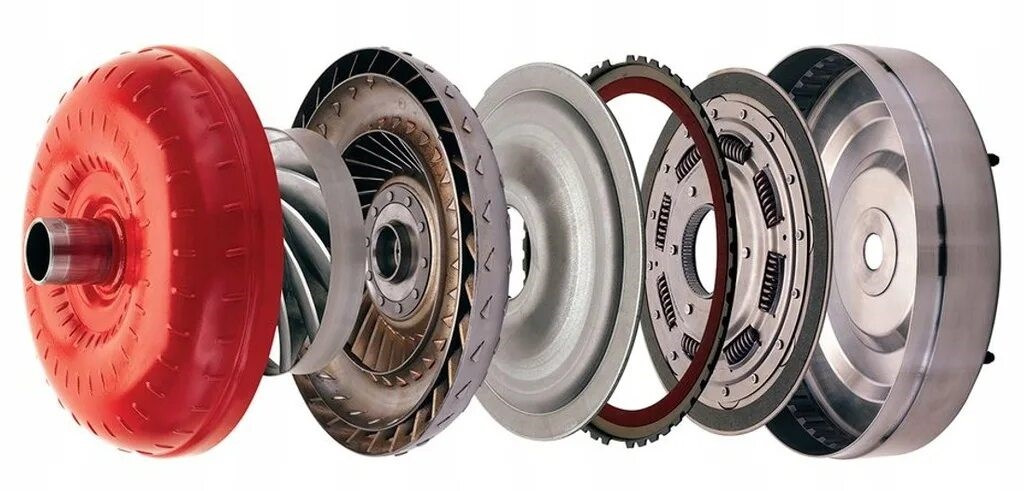

Конструкция гидротрансформатора включает три основных компонента: насосное колесо, турбинное колесо и статор. Насосное колесо, соединенное с коленчатым валом двигателя, создает поток трансмиссионной жидкости. Эта жидкость воздействует на лопатки турбинного колеса, связанного с входным валом коробки передач, заставляя его вращаться. Статор, расположенный между насосом и турбиной, перенаправляет поток жидкости, увеличивая крутящий момент на старте. На высоких скоростях блокировочная муфта синхронизирует вращение насосного и турбинного колес, минимизируя потери энергии.

Чтобы устранить ключевые недостатки гидротрансформатора — низкий КПД и недостаточную динамику разгона — был внедрён механизм блокировки. Его действие аналогично работе обычного сцепления. Конструкция включает блокировочную пластину, соединённую с турбинным колесом (а значит, и с входным валом КПП) через демпферные пружины, гасящие вибрации. На пластине закреплена фрикционная накладка, которая по сигналу электроники прижимается к внутренней стенке корпуса гидротрансформатора под давлением масла. В результате крутящий момент передаётся напрямую от двигателя к коробке передач, минуя гидравлическую среду. Это снижает энергопотери и повышает эффективность трансмиссии. Блокировка может активироваться на любой скорости.

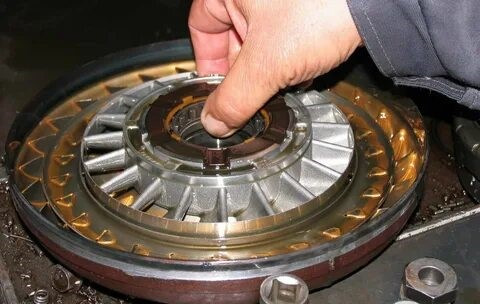

Однако у этого режима есть серьёзный минус — интенсивный износ фрикционных элементов из-за трения и перегрева. Частицы износа попадают в трансмиссионную жидкость, ухудшая её свойства. Хотя режим проскальзывания повышает эффективность гидротрансформатора, он значительно сокращает его ресурс.
Как понять, что с гидротрансформатором что-то не так?
Первые признаки неисправности — это вибрации или странные шумы, которые появляются при работе коробки передач. Если машина начинает пробуксовывать, то есть обороты двигателя растут, а скорость не увеличивается, это тоже может быть связано с проблемами в гидротрансформаторе. Еще один тревожный сигнал — перегрев коробки передач или запах горелого масла. Это говорит о том, что трансмиссионная жидкость перегревается, и нужно срочно заняться диагностикой.
