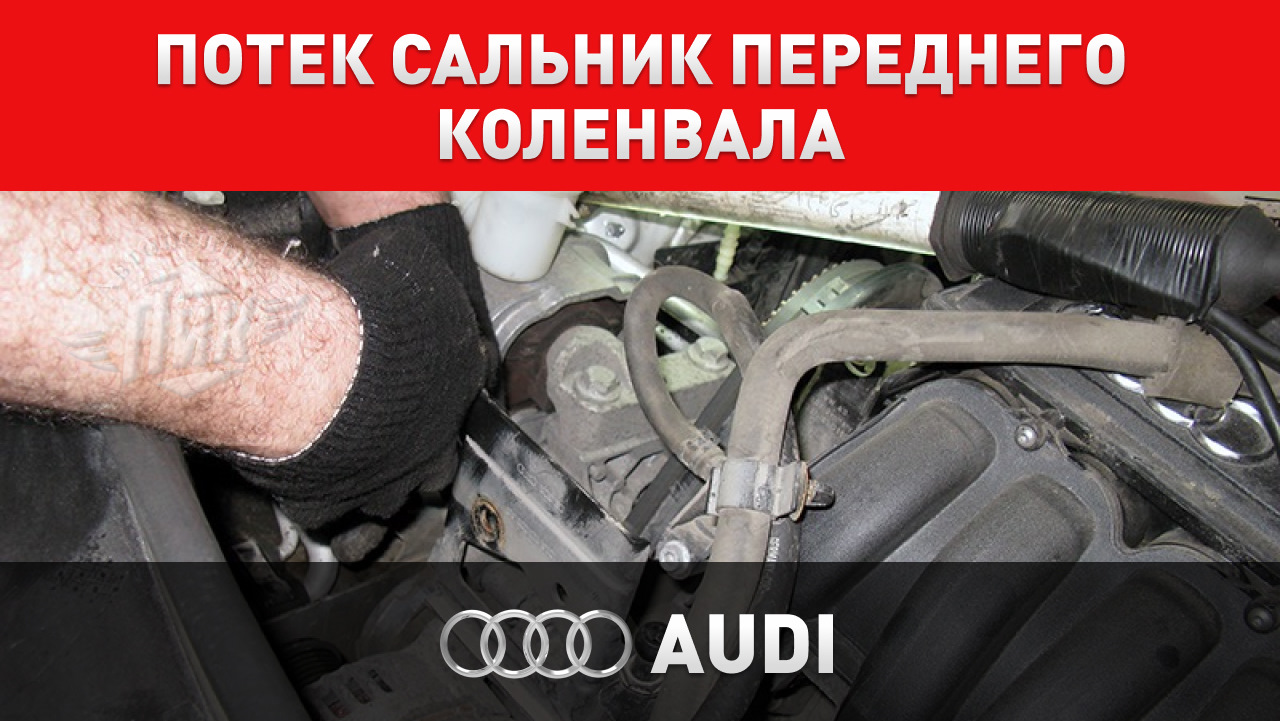

Спустя несколько дней уже новый владелец приехал, чтобы устранить мелкие недочеты, по мере финансовой возможности, конечно. Первая из проблем – потек передний сальник коленвала. Автомобиль заезжает в ремонтную зону. Где его ждет небольшой ремонт.
Потек сальник переднего коленвала Ауди: причины
Потекший сальник – распространенная проблема на автомобилях с большим пробегом. Вызвана она тем, что коленвал находится в постоянном «биении». Поэтому внутренняя поверхность сальника со временем деформируется. И уже не может плотно прилегать к коленвалу. Бывает и другие случаи. Если машина долго не эксплуатируется, то есть стоит на приколе, сальник может «задубеть». И так же потеряет свои уплотняющие свойства.
Важно знать, что масло разъедает «резину», поэтому потекший передний сальник быстро приведёт в негодность и ремень ГРМ. Именно поэтому регулярное техническое обслуживание — это выгодное вложение в будущее вашего автомобиля. Своевременная диагностика позволяет избежать высокой стоимости ремонта в будущем. Кроме того, хорошо обслуживаемый автомобиль имеет более высокую ликвидность при продаже.
Потек сальник переднего коленвала Ауди: устранение неполадки
Ауди А3 загоняется на подъемник. Для того чтобы поменять сальник, механику для удобства нужно снять защиту двигателя и открутить правое колесо. Когда снимали ремень ГРМ, обнаружилось, что течь идет и с передней крышки двигателя. Ее сняли, полностью очистили и «посадили» на оригинальный герметик. Ремень ГРМ в хорошем состоянии. Замене не подлежит. После замены сальника проводим контрольные проверки и возвращаем Ауди А3 владельцу.
