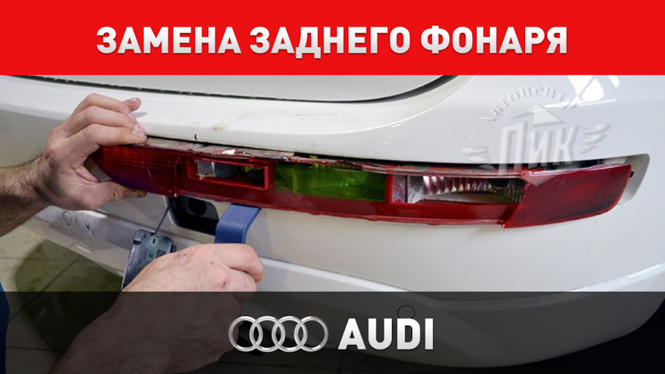

К нам в автосервис Ауди в Санкт-Петербурге приехал автомобиль Ауди Q5. Машина 2012 года с пробегом в 180 650 километров попала в небольшое ДТП, зацепила столбик при парковке. Ремонтировать бесполезно, поэтому необходима замена заднего нижнего правого фонаря.

Чтобы поменять задний правый нижний фонарь на Audi Q5 понадобится специнструмент, съемник стекла фары. По своей сути – это пластмассовый нож. При снятии и установки можно легко повредить бампер или сам фонарь. Разбирать бампер не нужно. Достаточно вынуть заглушку крюка, после чего вывернуть один винт. Задний нижний фонарь вытаскивается без каких-либо усилий. Осталось зачистить контакты, проверить проводку. Затем автомеханика быстро производит замену и установку заднего нижнего фонаря.
