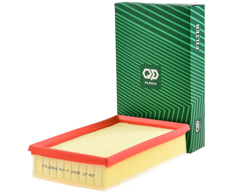

Воздушный фильтр. Номер OEM: 1109104XGW02A. Что подойдет: воздушный фильтр Pilenga FA-P 2438.

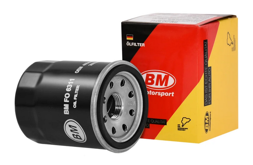

Масляный фильтр. Номер OEM: 1017100XEB02. Что подойдет: масляный фильтр BM FO 6311, масляный фильтр Pilenga FO-P 6311.

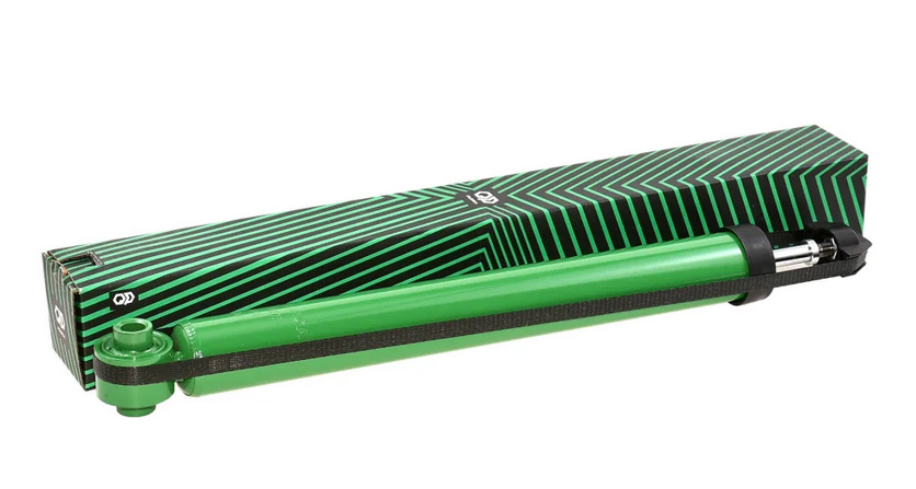

Задний амортизатор. Номер OEM: 2915101XGW02A. Что подойдет: амортизатор подвески задний Pilenga SH-P 7373.

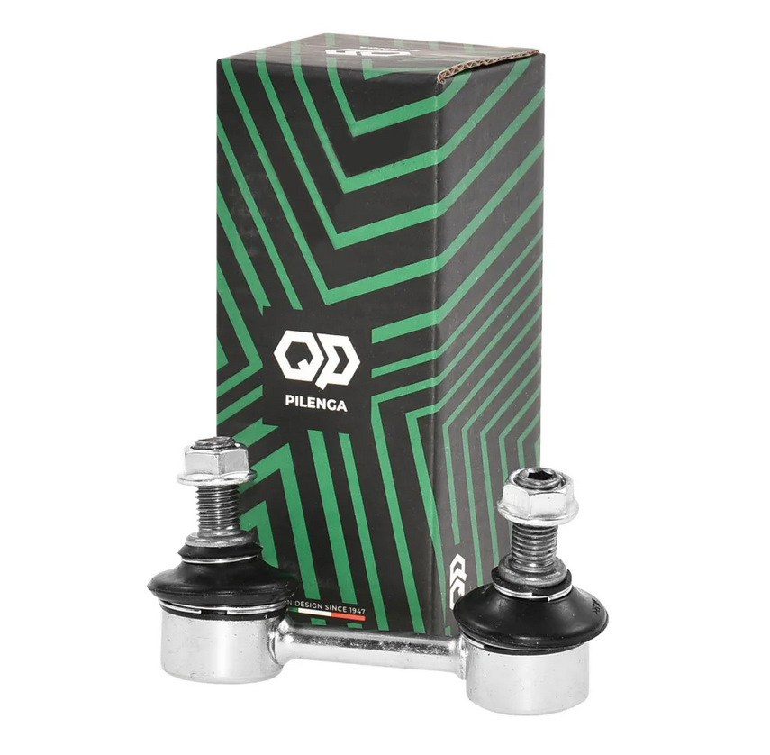

Стойки стабилизатора
Указанные здесь варианты стоек стабилизатора подходят и на дорест, и на рест.
Передняя (правая, левая). Номер OEM: 2906126XGW02A. Что подойдет: стойка стабилизатора передняя (правая, левая) Pilenga TS-P 3921.
Задняя левая. Номер OEM: 2916119XGW02A. Что подойдет: стойка стабилизатора задняя левая Pilenga TS-P 3927.
Задняя правая. Номер OEM: 2916120XGW02A. Что подойдет: стойка стабилизатора задняя правая Pilenga TS-P 3928.

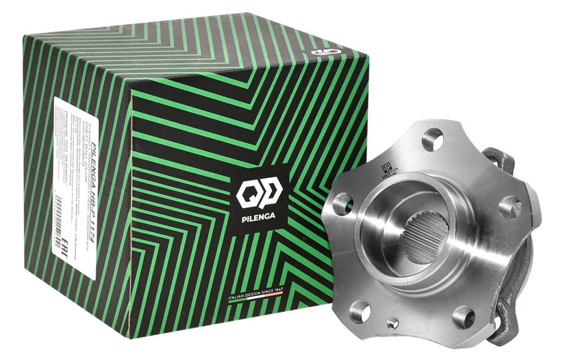

Передняя ступица
Номер OEM: 3103100XGW02A. Что подойдет: ступица передняя с подшипником в сборе Pilenga HB-P 1174 (дорест и рест).
